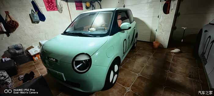

去年帮老婆买了一台糯玉米接送小孩上下学,因为短小,用于穿到接送大军里面去,平时一直都是开特斯拉,因为特斯拉都是无感进入,下车手刹都会自动拉起,挂挡自动松开,使用感非常恰噶,前段时间我开了一下糯玉米,下车居然忘记了拉手刹,回头发现车已经到了花坛,还好有惊无险,顿时产生了一定要改电子手刹的想法,一直在网上和改装店寻找,无果,偶然的机会,看到一块模块非常适合改电子手刹,立马行动,采购,焊接,构想线路图,寻找换挡信号线,终于成功,熄火自动拉起手刹,换挡自动松开手刹,也可以用手刹开关实现以上功能,亲测功能正常,所以来论坛分享一下,以上所有的,都要自己有动手能力才能搞定,本人也可以指导车友独立完成。

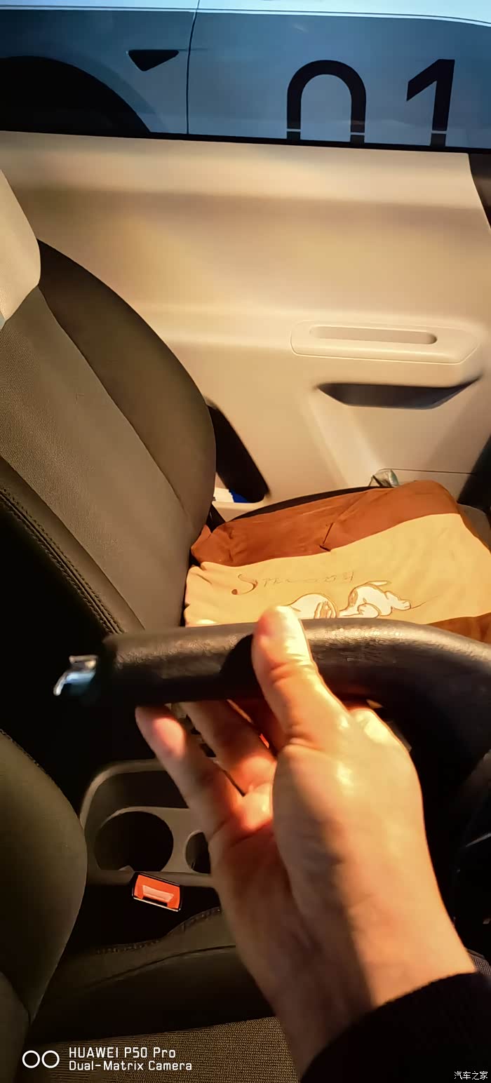

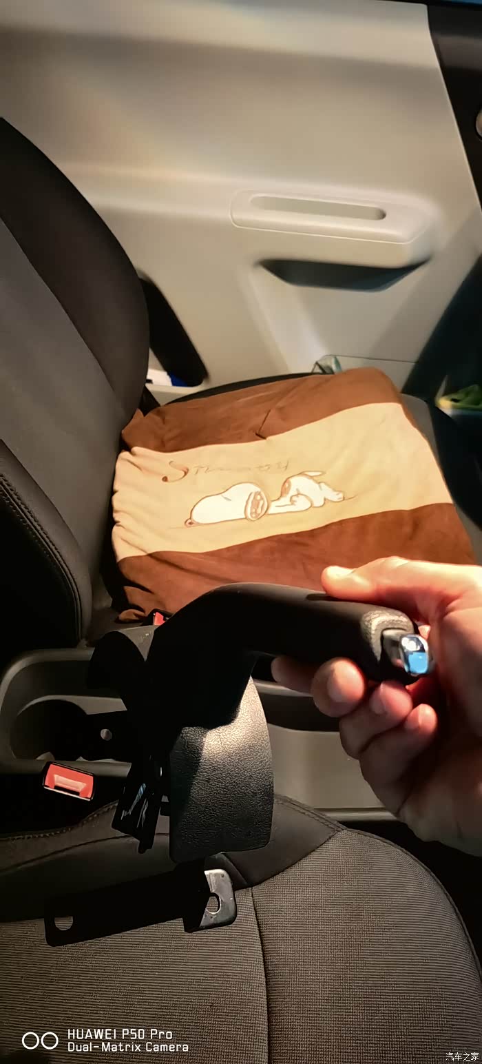

把难看的手刹拆了

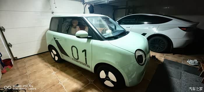

我老婆的小嘟嘟车
旁边是我的特斯拉

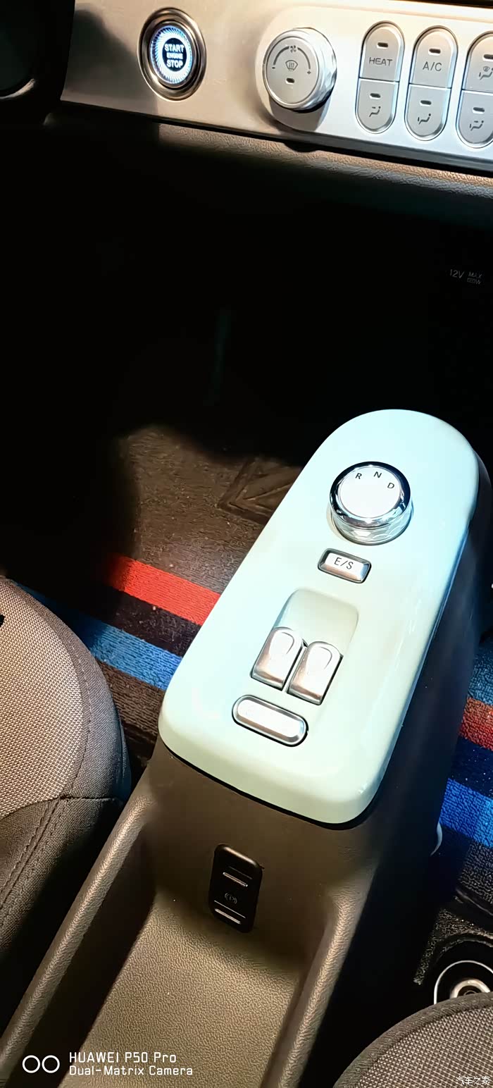

整体效果

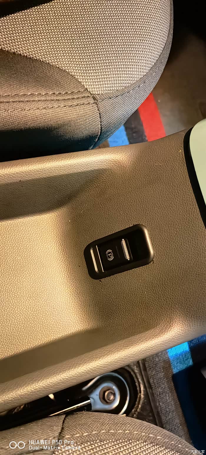

电子手刹开关
