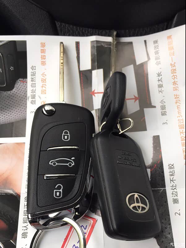

增配遥控折叠钥匙
原厂只有一把遥控和钥匙分开的,不方便。所以网上买了一把折叠的,原先以为没有遥控芯片的,到了发现自带遥控芯片配对就可以。试了两次成功啦!
丰田遥控匹配方法:
一、遥控的匹配:
1、
关好所有车门,打开主驾驶室门,插入钥匙拔出(不要扭动);
2、
关门开门2次,停在开门状态;
3、
插入拔出钥匙2次
4、再关门开门2次,停在开门状态;
5、插入拔出钥匙1次;
6、关门开门2次,停在开门状态;
7、
插入钥匙,关上门,用钥匙打开电源(ON档);
8、
关闭电源,拔出钥匙,这时门锁会自动开关1次
9、同时按锁门和开门键时,要按1至2秒再放手,不要放手太快。大家在匹配时请耐心些,在做完第8步,听门锁自动开关后,做第9步时多按几下,按完4-5下后,过十秒结束匹配过程,就能遥控车了!

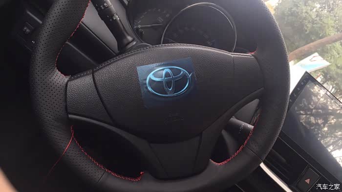

今天有空顺带缝个方向盘皮,缝了三个小时

今天有空顺带缝个方向盘皮,缝了三个小时
有的地方缝的不是很好,但是手感比套进去的不是好一点两点
原车遥控可以放家里做备用啦
