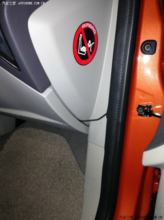

    二、安装方法很简单,一看就会,我也不多说了;本人胆子小,走线时不敢把A柱的塑料板掰开,一部分线还是裸露在外。

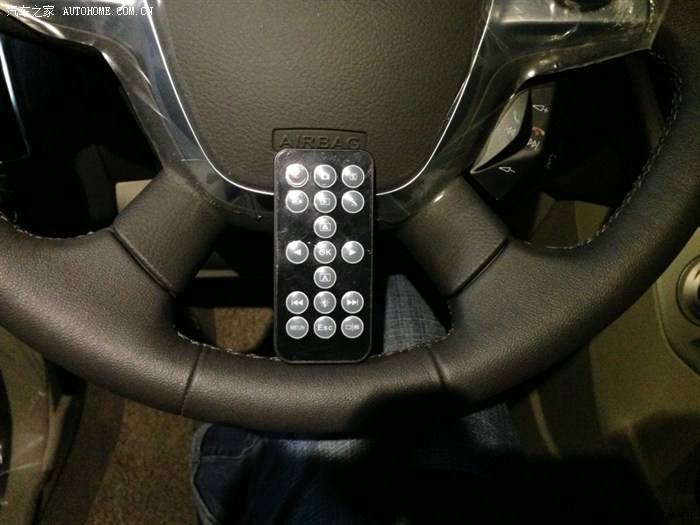

    三、刚装好后,我发现机器通过点烟器能随车发动而开始摄像,但是接到USB上却无法实现该功能,本来以为上当了,后经过我实践发现,车辆发动后可以通过遥控器可以开启摄像,所以就按该方法操作到现在,开遥控器的时间当热车了。当然,如果能找到可以直接启动的机器就更好了。
    具体操作步骤为:1、打开车门;2、坐上椅子关上车门;3、插入钥匙发动汽车;4、按四下遥控器,机器开始录像;

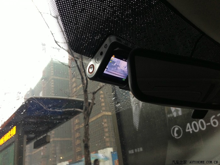

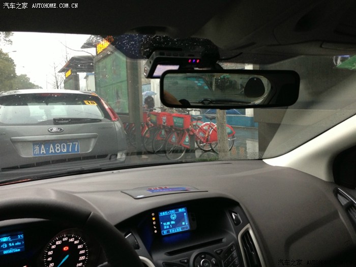

1、安装位置
2、可以看到机器上的两个红灯闪烁,表明正在录像。
3、就这么走线吧,A柱塑料板掰了半天就露出一条缝,不敢再用力。

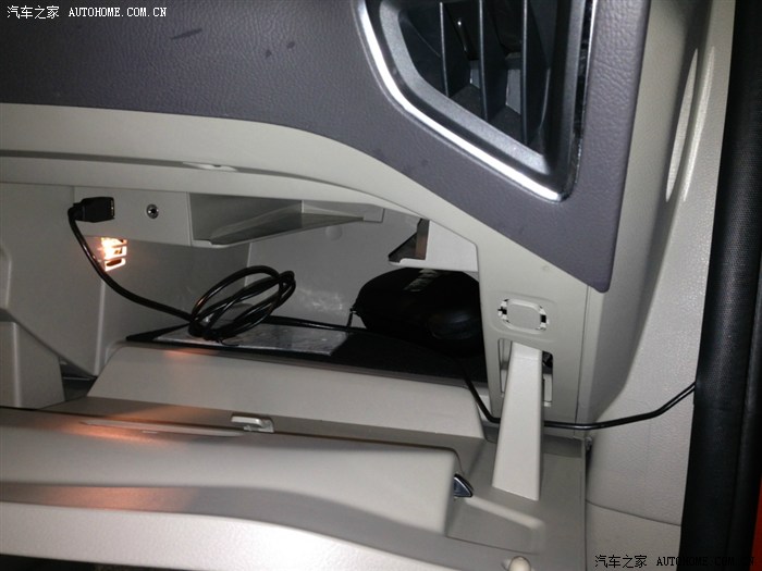

4、刚刚好从缝隙中塞进去,关上手套箱也不会卡住。
5、浪费了USB口,不过路上也就听听广播,杭州的交通快活人节目蛮不错。
6、遥控器就这么大

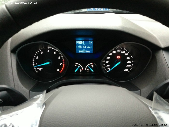

7、油耗一直降不下来,比较郁闷
