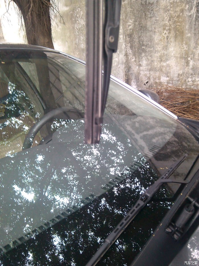

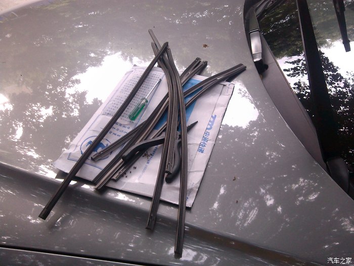

买来的雨刮片,及需要的工具,一把一字螺丝刀,一把尖嘴钳

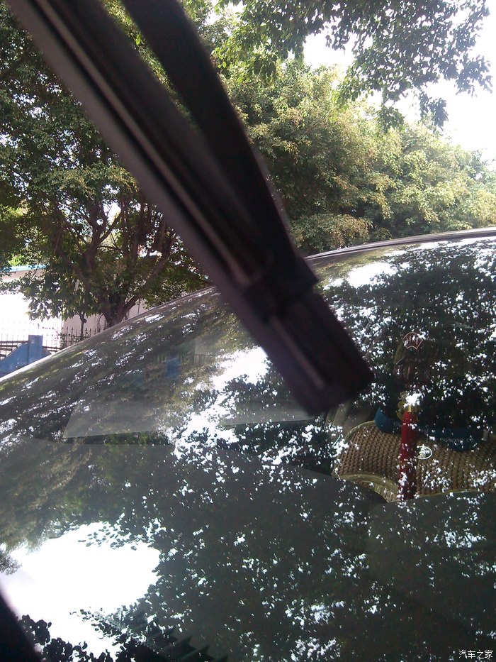

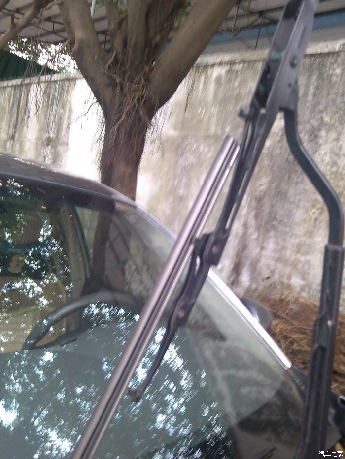

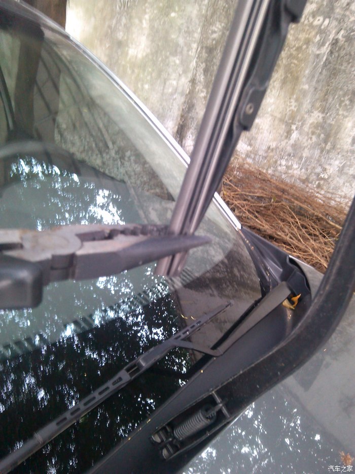

拆卸:找到最下端,有一个卡扣,用一字螺丝刀稍微撬开一点点,即可拉出雨刮片了
这是开始拉出时的雨刮片
雨刮片里的二片金属条,起加固作用
拆下来的旧的与新的对比,上面的是新的,下面的是旧的,很残了

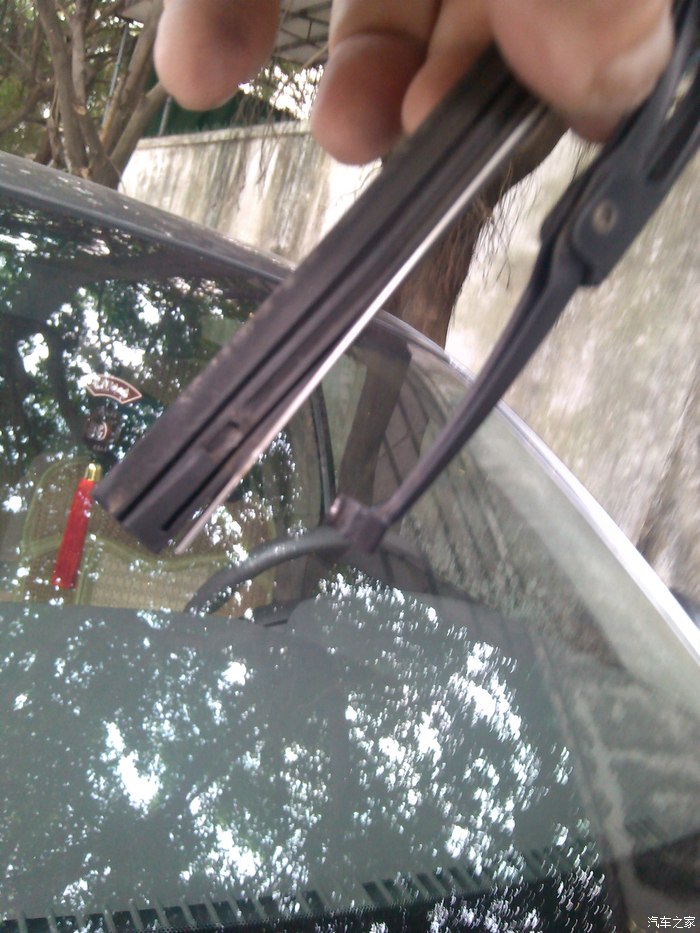

安装时要从第二个卡位依次向上推入
最后用尖嘴钳轻轻的把卡扣复位,注意别划掉漆了,以免露白
一共花了4元钱全部搞定了
