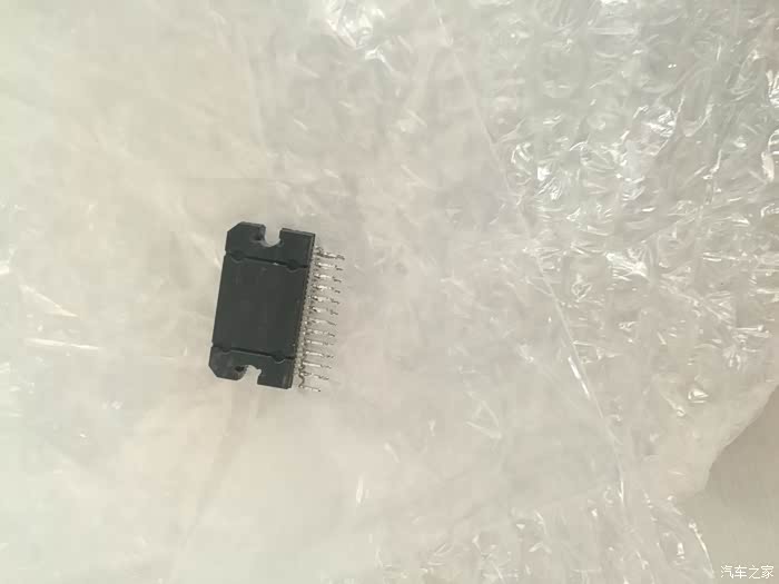

7850功放IC国产货,25块钱

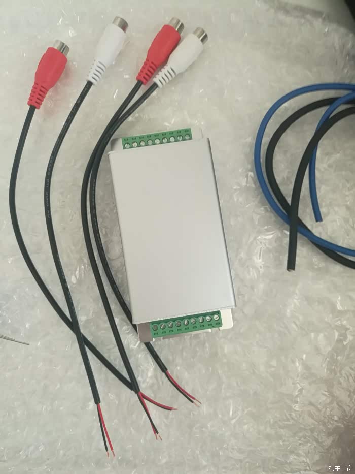

运放板

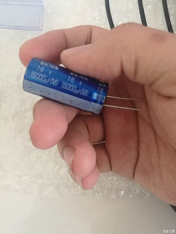

15000的电阻,还是电容?原车2200的,去想一下,弥补低音的,15块钱

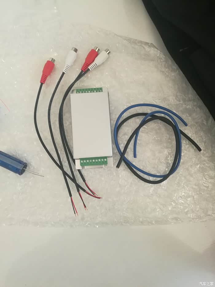

运放盒子,里面4个2604
就这几样东西啦,一共325块钱,懂行的能看明白,商家搭配了莲花头,为了就是后期如果想加功放了,就和功放对插,省事了。良心商家。淘宝卖这个东西的并不多,这都是商家自己做的,非成品。剩下的就是需要一定的动手能力了,这点我必须承认自己做不了,幸好还有一个当地的大神答应我免费帮我改。哈哈。有人会这么改音质会有多少提升。这个问题我也问过山东的大哥,大哥一句话回复我,不是发烧友,这一套绝对够你用,超越你的想象的好。我也只能这么回复广大车友了,后期我会发布改装作业,有兴趣的可以关注我。欢迎大家加我好友共同交流。这样改最大的好处就是不破线,不改电路。也算无损拉
