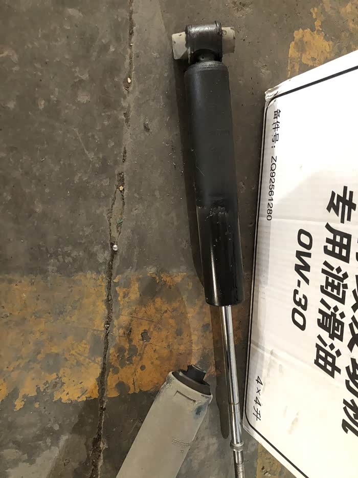

保养的时候,发现左后减震漏油,4S没货了,于是就订货定好时间,更换后减震。

原始的减震,确实漏油了。

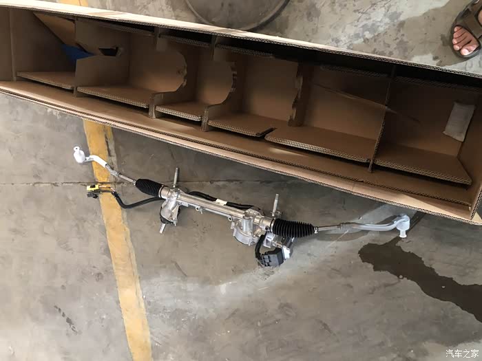

新方向机,不大,但是包装严实

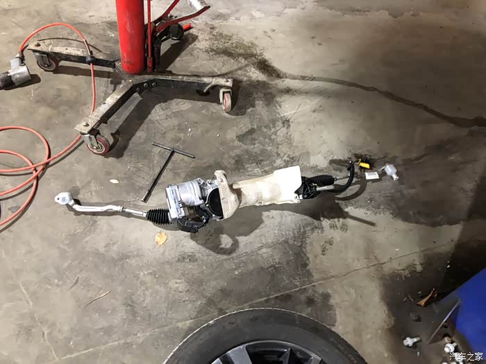

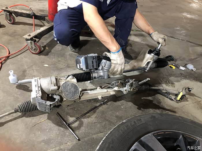

新旧方向机对比
说说换方向机,其实不是很明显,方向机自费的价格在6000左右,所以没有过保的,建议还是去更换
方向机去年开始,就感觉打方向的时候,有个声音就是铁和橡胶的摩擦声,实际和冷车热车没太大的关系,在地库打方向倒车或者起步的时候,听起来更明显一些,实际也不影响使用,但是如果进一步的声音比较大的话,车上有别人就比较尴尬了。于是4月份就去了糖4S,维修人员觉得是正常的,旁边的5008基本都有这个声音,我要试展车,他们不肯,好几个人都过来狠打方向,都说是正常的,所以就抹油吧,我也争辩不过,还给我听别人方向机不正常的声音,咔咔咔咔咔咔的,确实比我这个响,和我这个干磨的声音确实不一样。摸完油,回家,其实没啥明显改善。6月份,我第二次去4s,说没有明显的改善,他们说正常,给我上了个维修包,其实就两块塑料片,依旧没有明显改善,。8月份,第三次去,他们录音了,本来听起来是干磨的声音,录音竟然是咔咔咔咔咔咔的声音,他们觉得可以换方向机,遂像厂家订货,然后安装。
再次提醒:
1、方向机很贵,自费的话好几千块,质保期内尽量更换;
2、质保期内多次去4s协调,反正就是修不好,可以一周 一次去,多去几次就给换了;
3、没事自己录制个视频听听,现实中的声音和录音完全不是一样的。
4、新方向机加了个螺丝,以后再响,螺丝打开到点油里面。
