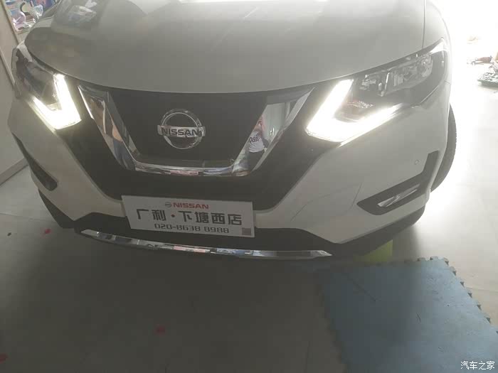

19款奇骏前后雷达安装教程

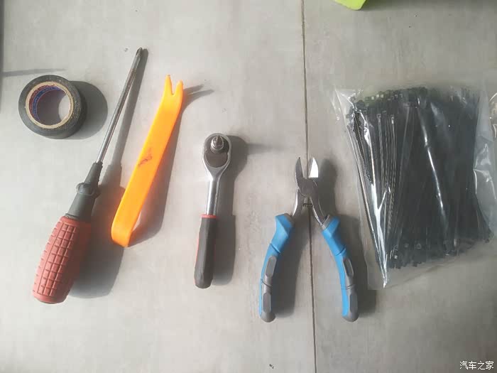

以上工具安装本台车您将可能用到的
开始动手前,检查车上各元器件都是否正常工作 ,这样方便出现故障的话 及时能排查

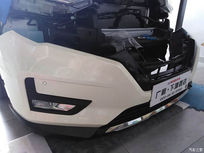

下一步就开始拆杠了

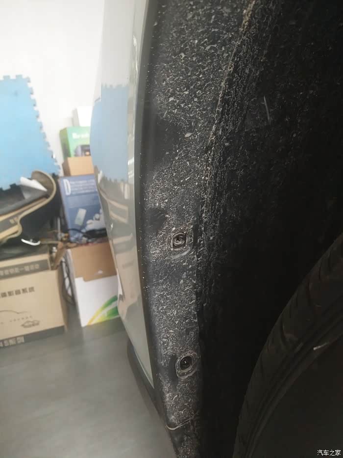

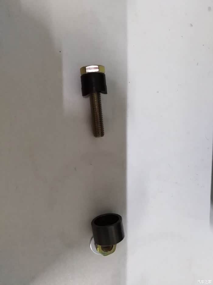

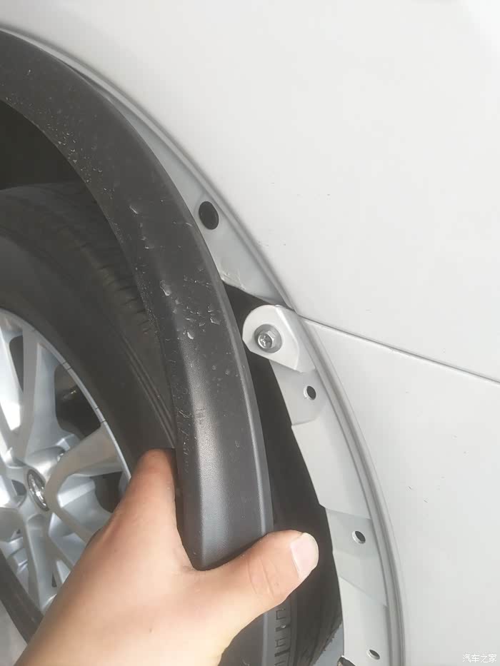

拆螺丝,在挡泥板的位置
打着车 ,方向盘转动不影响拆螺丝。这里还有一颗隐藏螺丝哟
车下还有几个卡扣还有两边各一个螺丝也一并取下左右两边还有下边都拆下之后

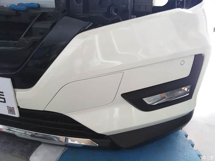

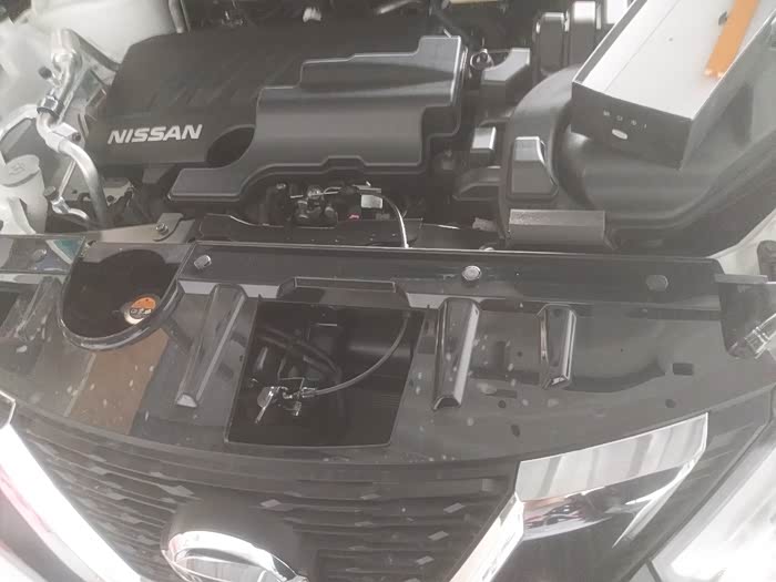

打开机舱盖会有几个卡扣需要拆下如下
提醒一下

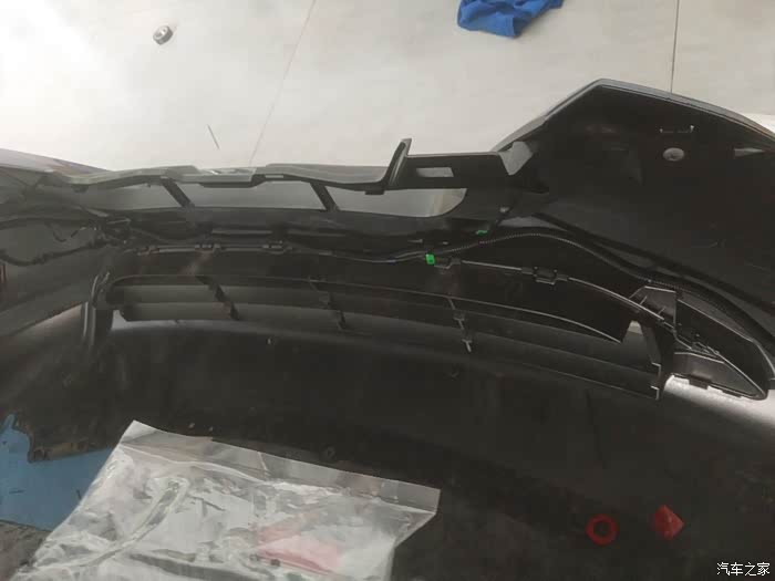

:奇骏的护栏是分体的,上下两部分。因为我是安装的高配有全景摄像头在车标的位置有插头。在拆杠的时候左右两边各有一个雾灯插头需要拔下
提醒一下
拆下之后打眼布线
拆下之后打眼布线

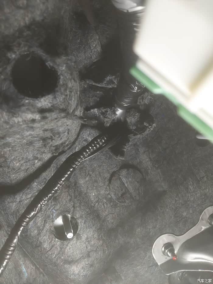

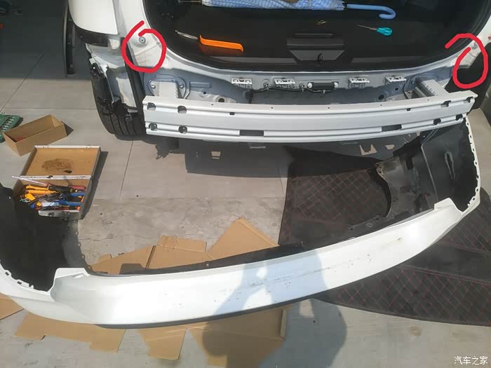

线用扎带***好以免异响。拆后边同样的道理需要注意的一点就是上方有两颗螺丝如上 ,一样拆下打眼走线。线束都从左边一个黑盒子里过对了左边还有一个插头记得拔。我是从棚顶跑的线当然也可以从下边走线每个人的干活方式不同。
第五步前边的线可以直接从机舱穿到车里在这个位置 出来线

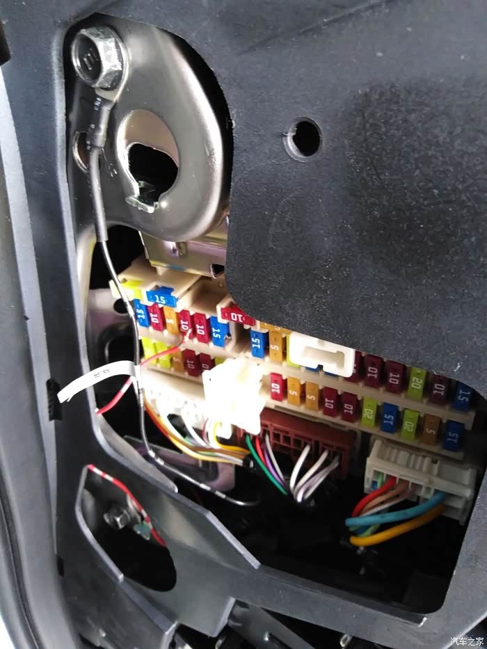

所有线束都走到主驾驶脚下位置然后插头,在左侧盖板叩开会看到保险盒,线上有一根acc接上还有一根搭铁

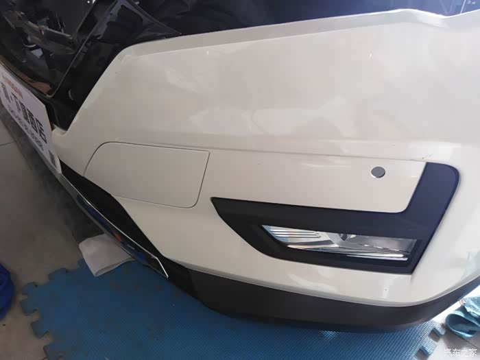

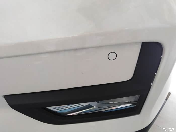

探头 线束安装完成

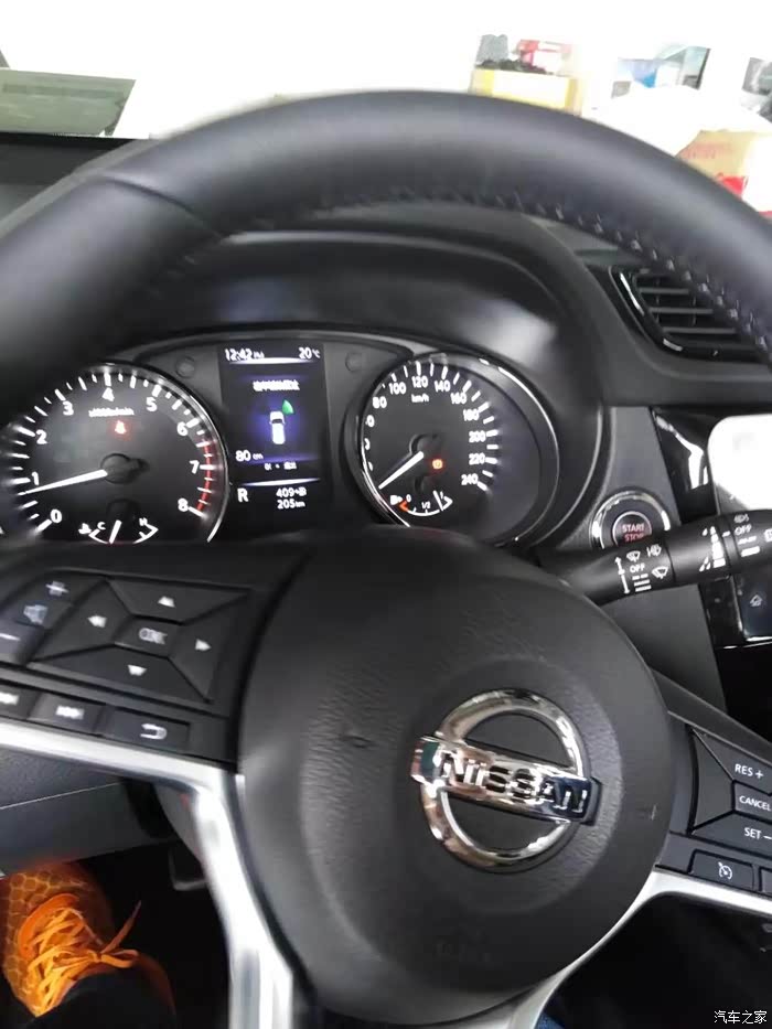

雷达测试正常工作

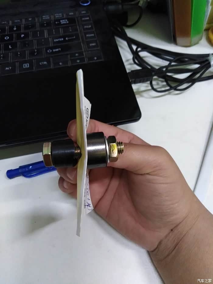

附上压孔器使用
附上压孔器使用
