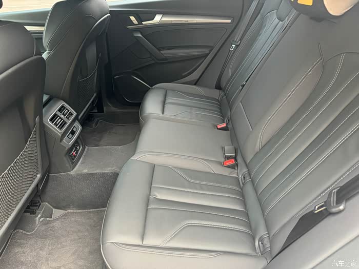

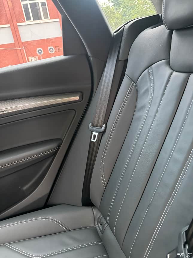

角度往后靠了15度左右
这个对比就很明显了

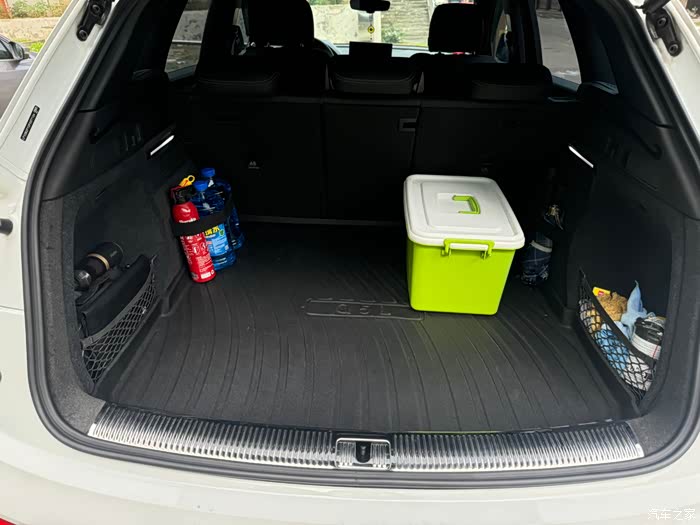

改好后的后备箱样子,跟没改的时候对比没什么区别

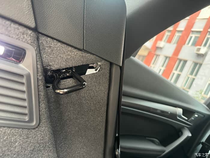

原先的固定卡位切割掉,换了固定的卡位,配件跟厚实,4个螺丝固定,螺丝孔跟配件是配套的,直接安装。
