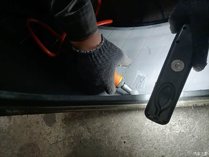

师傅卸下整个轮子后。上机器把轮胎拿下来。从轮胎里面可以清洗看到钉子。结果一检查竟然有两处被扎。郁闷啊。师傅说还好的,不是很粗,直接用胶片的普通补胎就可以了。不是胎严重,而且扎漏的地方在轮胎底部,基本不影响轮胎寿命的。
将钉子拔出来后,用打磨机从轮胎内部打磨被扎漏的区域。然后涂上胶水,等胶水表面变干,直接将胶片黏贴山去,再用一个滚轮来回碾压,使胶片紧密黏贴上去。
