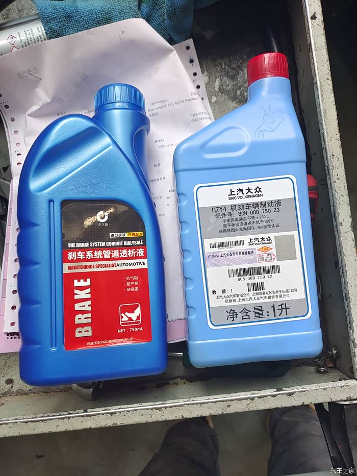

从物料仓库领出本次工作所用的材料:一瓶刹车系统管道透析液,一瓶制动液

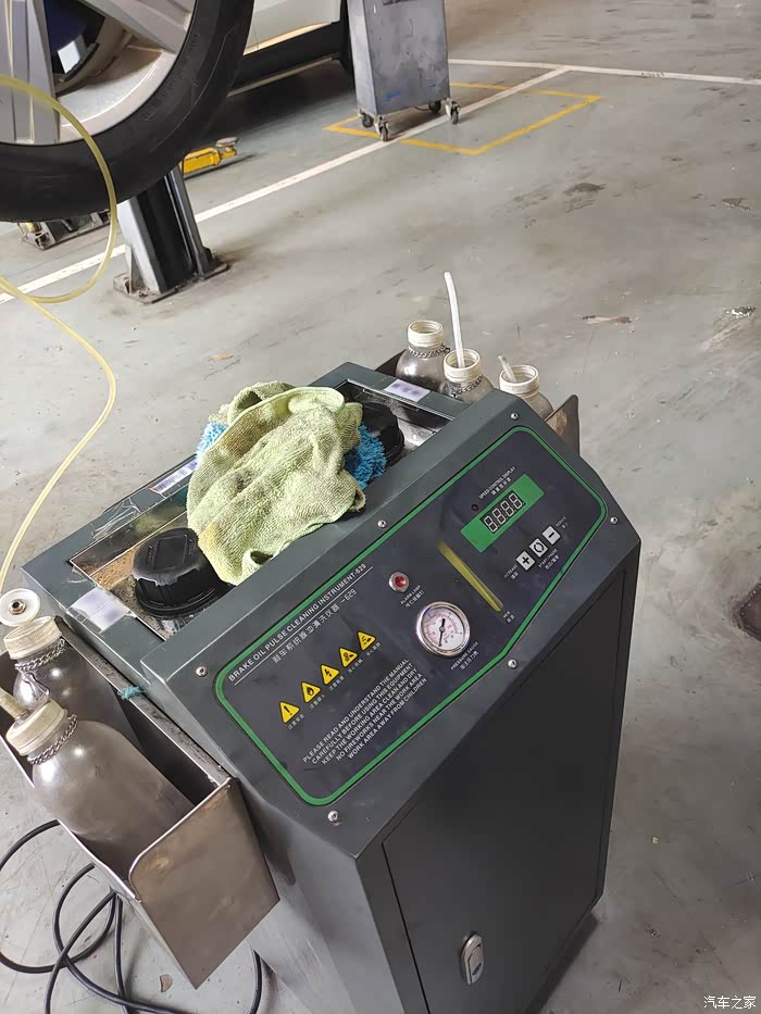

换油机的电源线接到汽车电瓶上,从这里取电(比较老的车子不建议电瓶取电,万一电瓶亏电可就打不着了)
这个白色小壶就是刹车油油壶;拧掉刹车油壶的盖子,安装上接有气管的专用盖子,等下会通过气管往内部加压,使排油和加油更轻松
这个就是换油机,看着挺高级的,操作应该也不难
每个轮子的制动器上有一个放油螺丝,拧掉放油螺丝,将接油壶的油管接上,油壶挂在旁边,真是个实用的小工具啊
开始放油了,旧刹车油正在一点点被排出,因为前面有换油机打压,就不用人工加压了,省了不少事
加油机正在工作中,中间亮光的位置显示液位,应该是显示新油注入时的所剩液位,果然方便直观
其中一个放的差不多了,师傅已经将螺丝安装好锁紧。这个螺丝一定要装好锁紧,不然漏油可就麻烦了
后面两个还在持续放油中,应该是从前往后推进,毕竟旧油都在后面了
后面两个放的比较久,瓶子里的油也越来越多
一壶油快满了,看这油的颜色也看不出什么,因为刹车油是靠仪器来检测含水量的,颜色看不出来
四个轮子的制动器那边已经放油结束,装好放油螺丝后,机舱内油壶盖子安装好,要拧紧,不然空气中水分比较容易进入

经过全程观察,看来自动换油机确实方便快捷,放旧油和加新油都不用人员去踩刹车排空气,自动加压排油和加注新油,全程避免空气和杂质进入,也不浪费油。更主要的是4S店也更有保障些。
