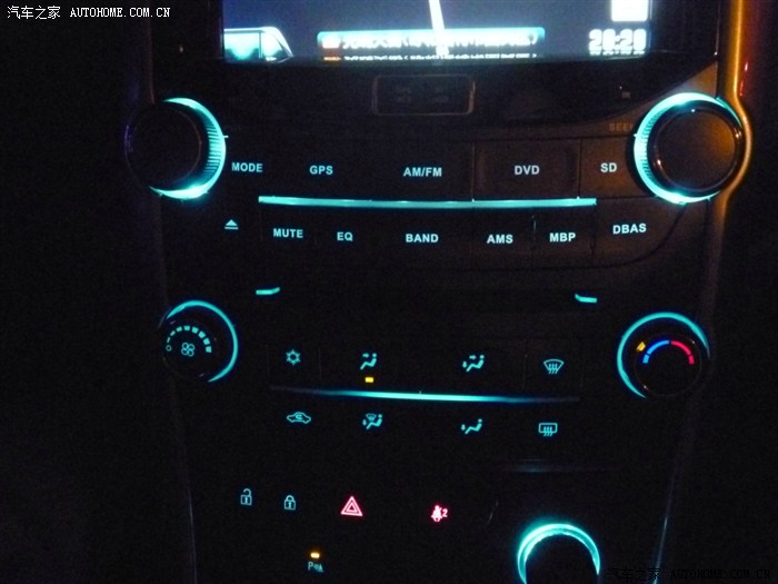

后续报道来了,上几张夜间的图
黑夜用卡片相机拍的,效果不是特别好,请大家包涵
晚上竟然搜到9颗星,白天走到同一路段的时候是7颗星
这是灯光对比图,上面发绿一点,下面是原车的蓝色
