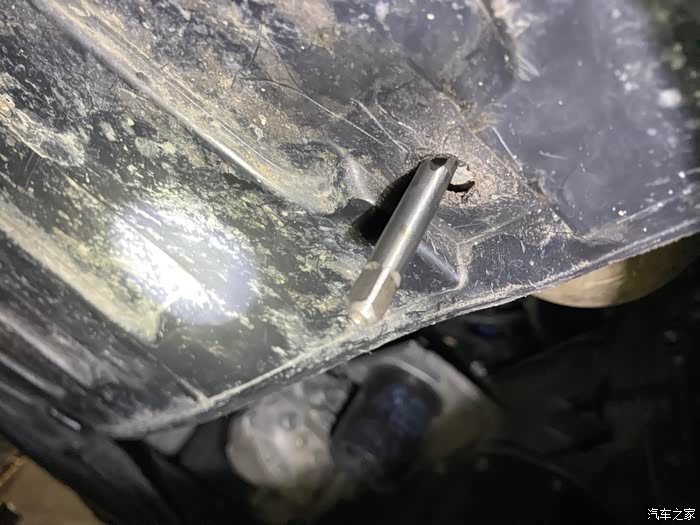

一开始第一步拆护板的时候就出师不利,把前面的两颗螺丝扭断了。先不管它继续拆,等保养完了用电钻打掉旧螺丝,然后用丝锥攻丝。把原来M6的螺丝改成M7的。

M7丝锥。M7的螺丝不常用,当地螺丝店里买不到,也是网购的。
