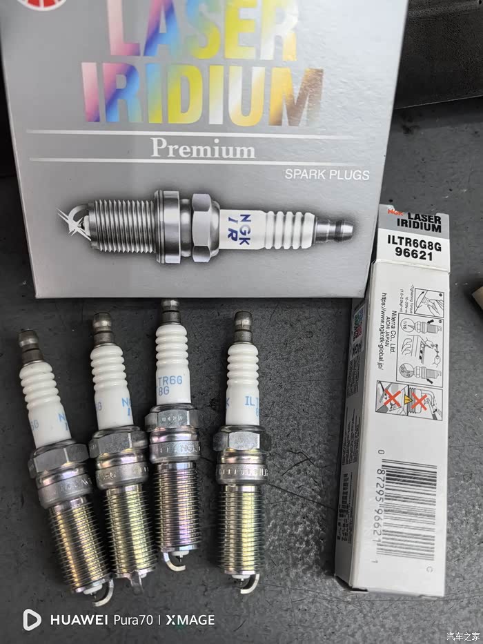

一是更换火花塞。原厂火花塞是镍+铱金火花塞,寿命4万左右。在4.5万的时候已经在4S店换过一次,印象中火花塞1只是105元,工时费是180元。这一次,根据论坛梁师傅的推荐,本来是想换原厂进口的铱铂金SP525或者SP550的,结果找线下福特专修的资源拿货时,说不兼容,搞得我懵逼了。那就直接用NGK 96621铱铂金火花塞吧。虽然和原厂有一点点差异,但是很多车友都换了这款,也没反馈有啥问题。
换下来的原厂火花塞,型号CYFS12YT3,用了不到4W(3.5+)公里,可以看到有些轻微漏电。
找NGK线下经销商拿货,NGK 96621,58元一只,价格还是满意。
