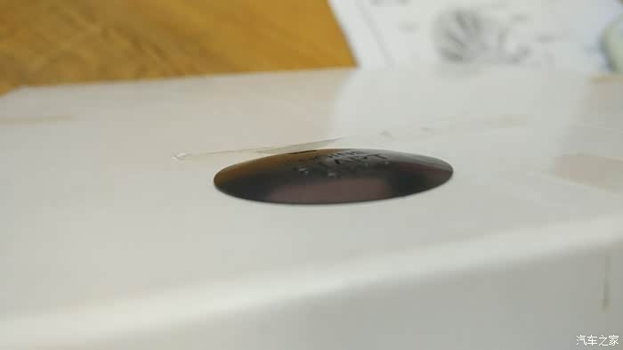

年初的时候就有车友反映虎7启动按键掉漆的问题。说是头几批次的工艺问题,我16年11月25提车,直到今年六月底还没掉,内心暗自庆幸不已!到了七月,夜里开去龙华,路上低头就猛然发现也掉了!!这期间最尴尬的是有次朋友坐车发现了,吧啦吧啦滴把我的选择和奇瑞造车水平埋汰了一顿……(此处省略很多内心不舒服)。八月十九号二保的时候跟店里反映,店里让厂家发了按键总成打电话让我去装,但是由于担心拆过之后会有异响的产生,我就没去换。后来自己用印刷油墨补了几次,然而不停补不停掉,强迫症患者忍不了啊。就决定自己动手搞。

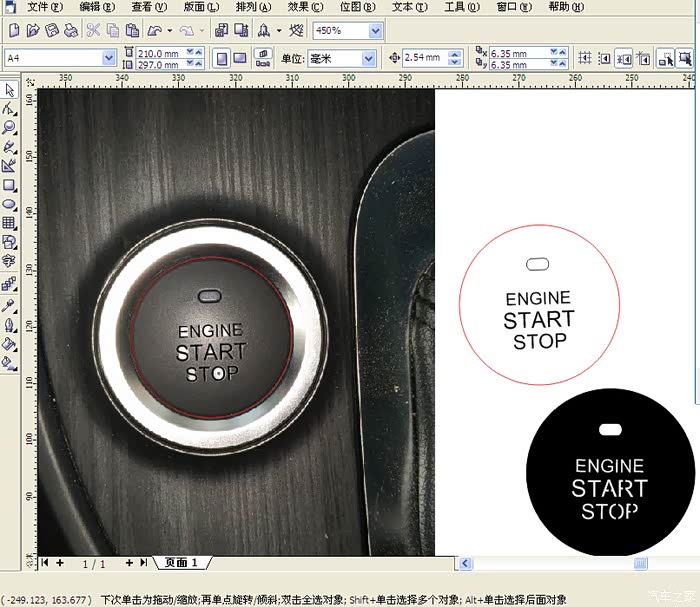

再拍照,用CorelDRAW画图

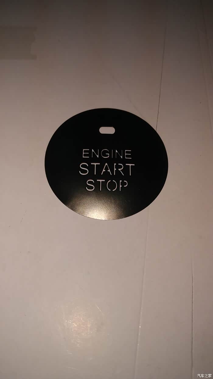

然后发到腐蚀件加工厂家加工0.2毫米的铜料

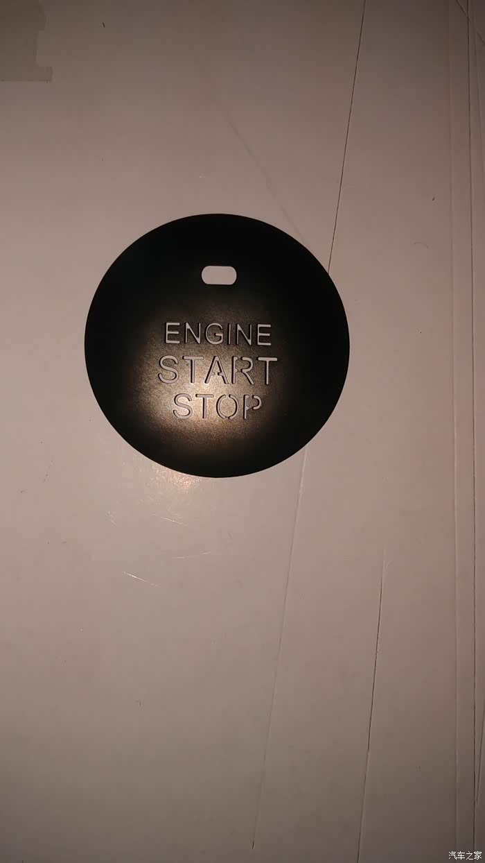

之后送到电镀厂进行真空IP电镀(表壳表带电镀用的一种电镀工艺,不易褪色)

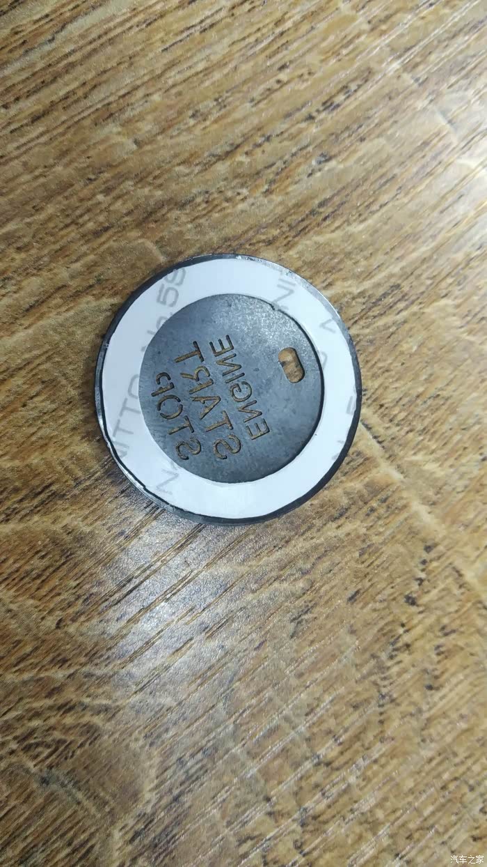

最后背部备双面胶,对准位置贴到车的按键上就可以了。

再拍照,用CorelDRAW画图

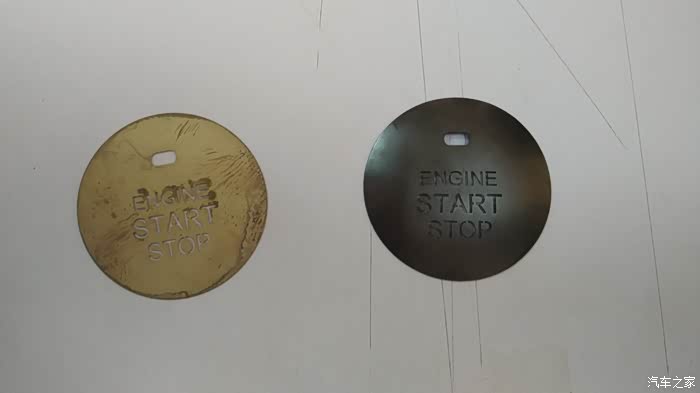

画图,确定尺寸和字体及指示灯的切空位置
右为铜胚,左 为成品
真空电镀IP黑
正视图

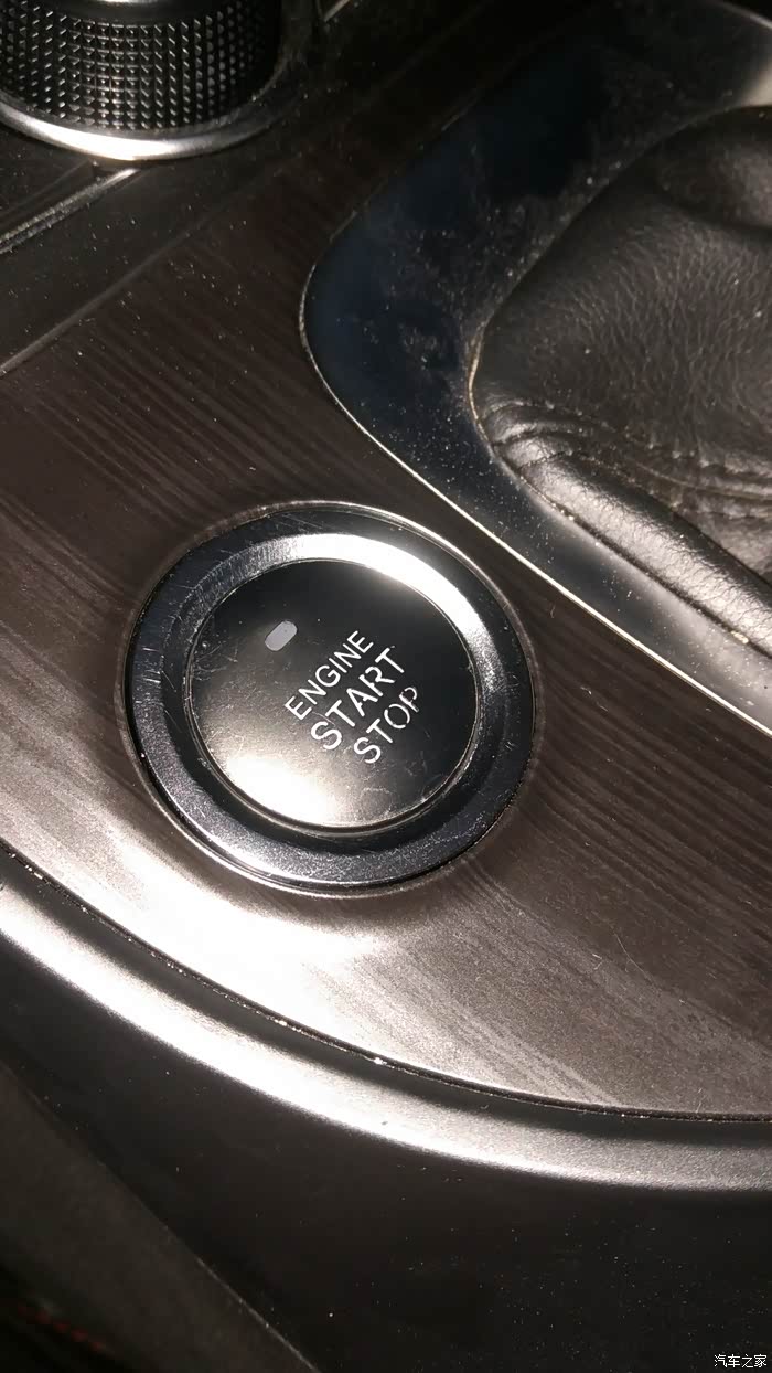

最后的成品,撕掉双面胶保护纸,贴车上就OK了
装到车上的最终效果-------完美!治好了了三个多月来的强迫症。
