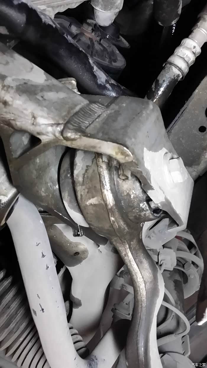

3、下摆臂胶套更换。检查避震的时候发现,下摆臂胶套也挂了。强烈鄙视很多外面的修理厂,说什么下摆臂胶套,要和下摆臂一起更换。差一点就相信了。 而且原厂的下摆臂 要1800多一对,还不知道真假。 最后还是朋友给力,给换了2个胶套搞定, 200不到。(估计胶套是副厂的,不过无所谓了,都没收我安装费,和避震一起换了) 转向超控一下恢复精确灵敏了。这200值了。

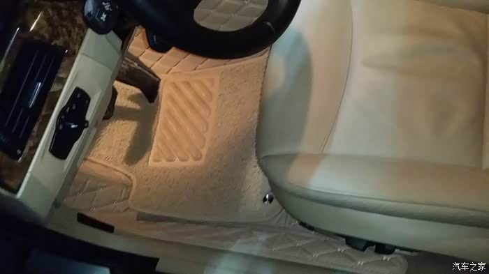

23、脚垫。买了那种全包围脚垫加 丝圈可拆卸的那种,某宝上定做的。 原来的绒地毯有点旧了,虽然不脏,全包围加上一层全部挡住。而且还增加了一层隔音,一举两得。 丝圈藏灰尘比较好,可拆卸容易清洗。完美。400元值了。

全包围脚垫
全包围脚垫
全包围脚垫
全包围脚垫

报废的前悬挂胶
