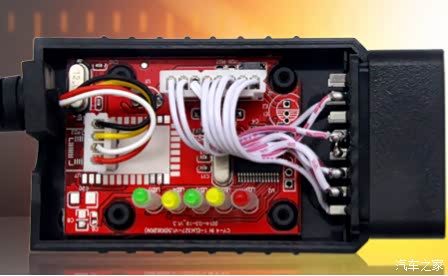

总结一下,想要性价比的请购买CH340加25k80的ELM327淘宝价格未改线的20到40包邮,改线的加10元不改线不能刷仪表。土豪可以买ELS27各种酸爽我有一个专门介绍ELS27的帖子,里面写了它的制作方法和成本地址http://club.autohome.com.cn/bbs/thread-c-364-58547892-1.html?636161055935422337#pvareaid=105643。想要性能稳定并且不贵的那就选择正版方案的ELM327,这个在百元左右淘宝有售,但是一定要注意买进口的FTDI和2480芯片的。
这个是CH340和25k80芯片改线后刷表没问题
