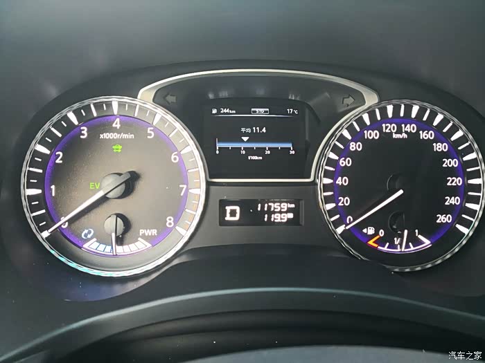

2017年4月入手QX60两驱版,至今用车刚好用车一周年,特此发贴纪念下。我主要在城市道路上开且行驶距离比较近,所以目前只行驶1.1W公里,当前油耗11.4L/100公里。在这一年中的使用过程中,曾经历过两次混动故障,原因都是由于电瓶亏电导致,没有出现其它问题。简单说一下使用感受,优点空间大舒适,缺点配置陈旧无科技感无亮点。动力方面前段加速表现不错,后段加速稍肉了点,适合城市道路行驶起步动力充沛,但在高速上超车加速感觉无力。总体使用感受与其他车主差不多。

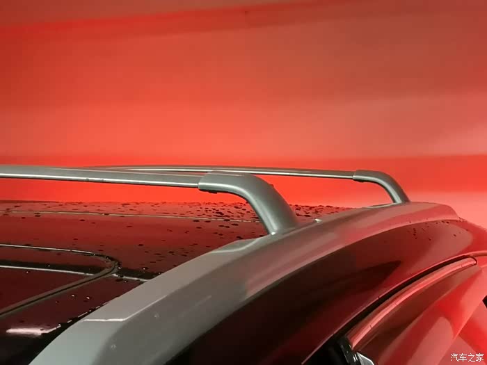

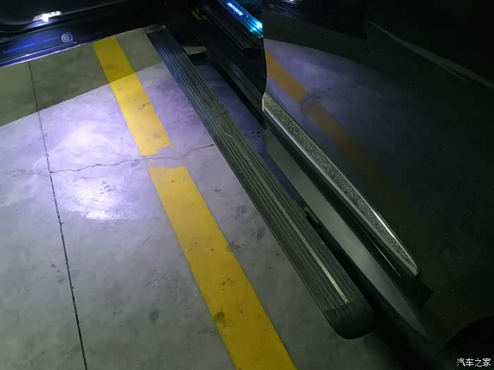

一、电动踏板、行李架、发动机护板,建议指数:5星

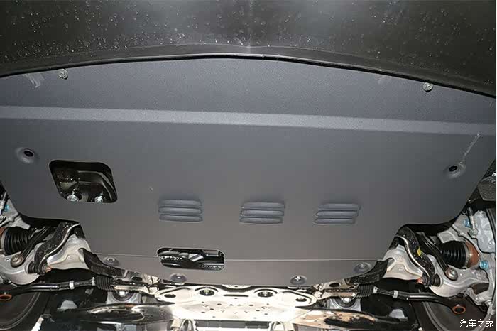

在购车时跟4S店谈好,送贴膜、电动踏板和行李架,4S的电动踏板不是太好也没得选,建议新购车的车友直接折车价,踏板自己装某宝上款式挺多,据说还有带迎宾灯的电动踏板可以考虑,建议还是安装电动踏板,不建议装固定的,车辆在年审时要拆掉(我这车辆年审比较严连行李架也要拆,其他地区要不要拆就不清楚了,七座可是两年审一次),电动的只要关掉开关或拔插头就行不用拆了。发动机护板是在某淘上购得,自行找师傅安装,安装护板我只求个心安,因为之前爱车安装过,所以习惯性装上了。
电动踏板
行李架
发动机下护板

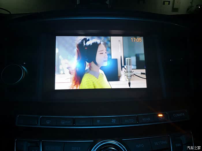

二、解除行车视频限制,建议指数:4星
在爱车到手后最先改装的就是手机投屏,但这点QX60先天不足,因为出于安全驾驶原因,英菲将行车视频功能给禁止了,所以没办法只能找4S技术人员改。这里给有想改行车视频的小伙伴们提个醒,改装后原车导航基本无法使用了,原因后面会说到,这点对于我来说不重要,所以坚决改掉它。QX60解除行车视频限制有两点需要做,要切断刹车线和车速线,原车导航要使用车速来判断车辆行驶的轨迹,所以车速线切断导航也就定位不准了,除此之外不影响其他功能,所以可以放心改装。
播放U盘中的MV音乐

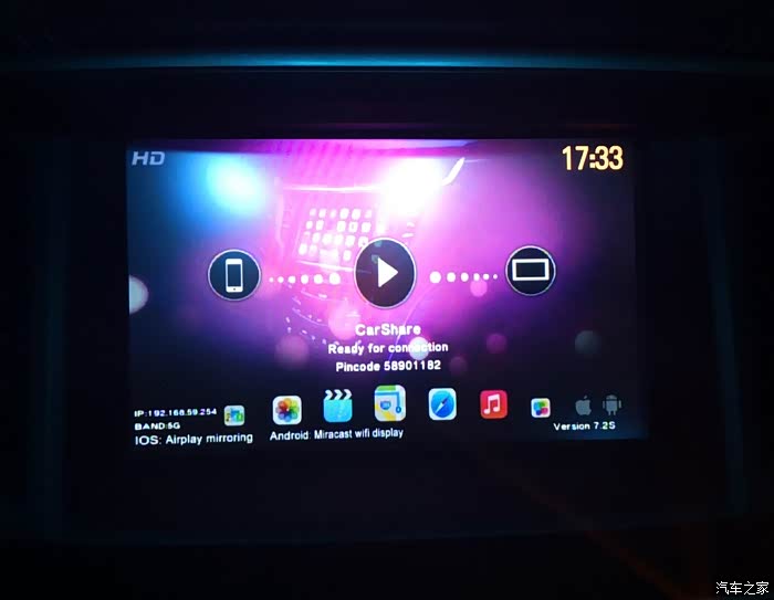

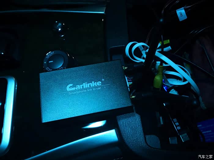

三、手机投屏器,建议指数:2星
在行车视频解除后,首先就把手机投屏器给加装了,之前担心无线投屏会导致手机发烫,所以采用的是有线投屏,但在苹果手机升级到了IOS11后就用不了了,后面又改成无线投屏,新设备支持苹果和安卓,我正好有两个不同系统的手机,正好适合我。手机同屏到车上使用次数不多,所心推荐指数只有两星,各位车友仅供参考吧!
设备主机放扶手箱刚好,侧立放置在角落里刚好,不算占地方。
系统主界面,支持2.4G/5G信号,使用还是插方便。

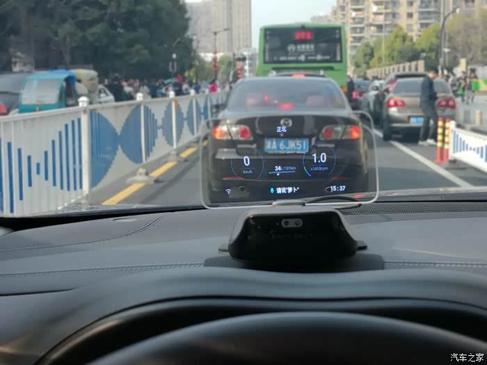

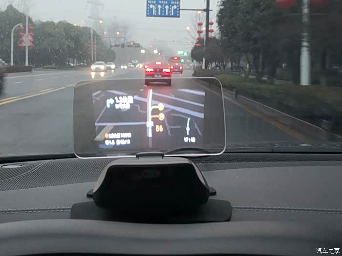

四、抬头显示屏,建议指数:3星
该设备在某宝上购得,可通过语音控制,主要用于导航和微信,也可通过OBD线显示车速、转速和油耗等信息,优点方便不用低头,就可以看到车辆行驶信息和导航地图,特别适合在驾驶过程中,突然想要去某个地方,但位置又不太清楚,这时个用语音指令唤醒设备,导航去你想要去的地方,不用再停车打开地图找这么麻烦了。缺点是QX60属于小众车型,接OBD不能随车启动和关闭,需要手动关闭主机,建议接电瓶或点烟器供电,只是看不到车辆的信息而已,仪表盘上都有不影响。
显示转速、车速、油耗等信息
换一种方式看导航,感觉路就在你眼前

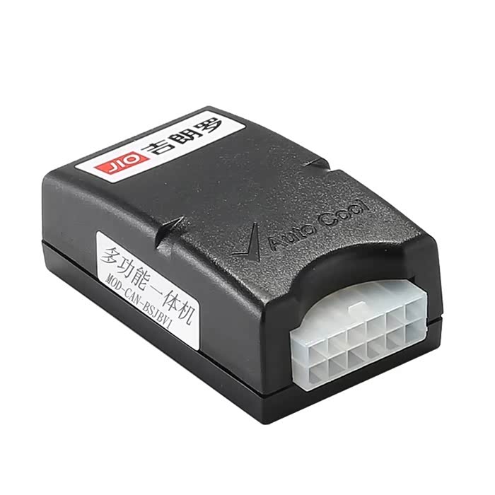

五、自动升窗和后视折叠,建议指数:5星
这个加装是所有设备中我觉得最实用的一项,再也不用再担心车窗没有关了,设备安装在驾驶座车门内,需拆装车门饰面板,安装后还特意测试了一下车窗防夹功能也不影响,安装到现在使用一直比较稳定,没有出现过故障。
安装时忘记拍照,用某宝的照片充数

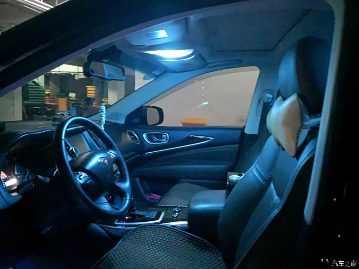

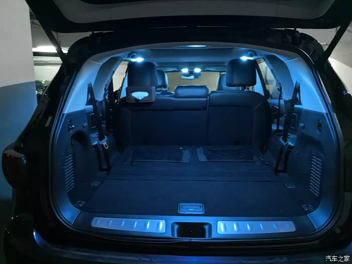

六、LED车内照明灯,建议指数:5星
这次改装的是全车的车内照明灯,包括阅读灯、氛围灯、腿部灯及后备箱灯全部改成LED冰蓝灯,感觉比原车的黄灯好看很多。
驾驶座阅读灯效果
车尾后备箱照明灯效果

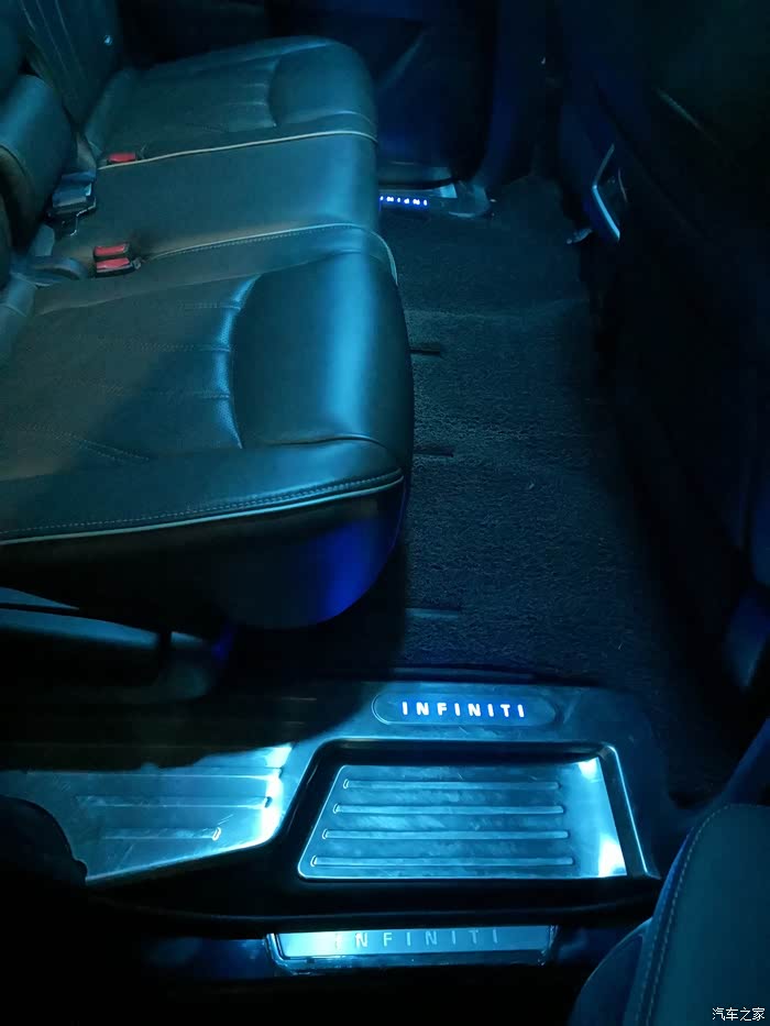

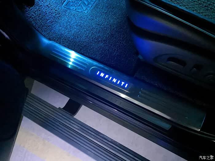

七、带灯迎宾踏板及车门迎宾灯,建议指数:3星

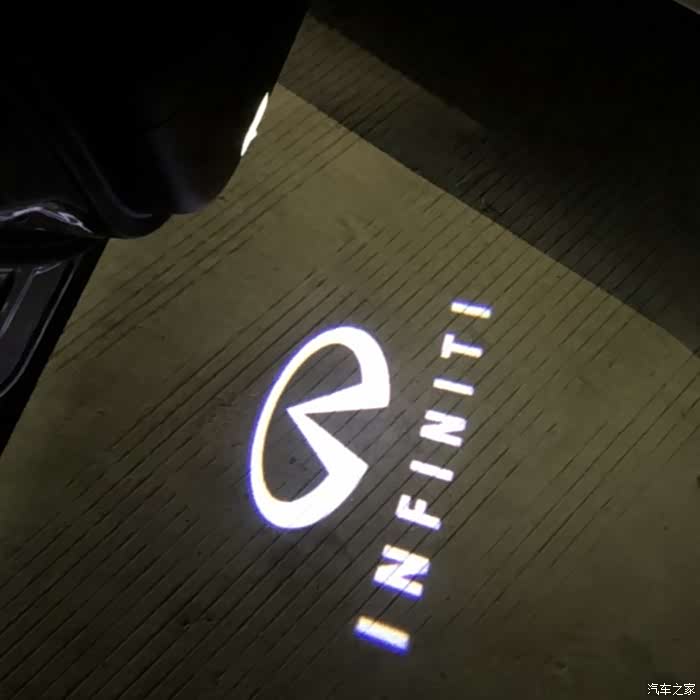

全车四门迎宾踏板装了快一年,效果直接看图吧,建议装不带灯款,因为带灯接线比较麻烦,而且不太粘得住,我前后更换返工过好多次才算是基本不会掉,如果不带灯款应该不存在这个问题。车门迎宾灯已经花了,投影滤镜老化变形,我只能把车标logo取出当照明灯用了,建议要改车门投影灯的车灯,选购质量好点的产品,建议80元以上价格的产品。
前排迎宾踏板
后排迎宾踏板

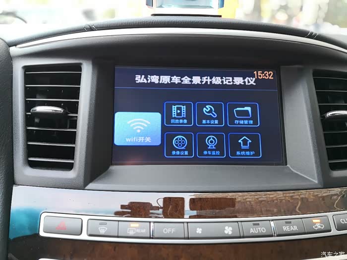

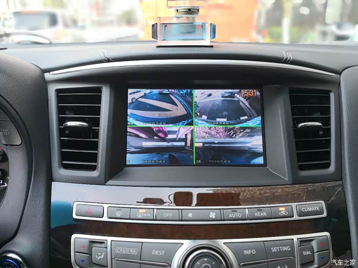

八、全景行车记录仪,建议指数:2星
这次加装的是采用原车全景摄像头的记录仪,安装也比较麻烦用着不多,再加上原车摄像头清晰度太low,所以不太建议车友们加装它,既然我装了也没办法只好用着呗,好在装完使用还算比较稳定不用我操心,优点是可以设置停车监控,但由于这车的电瓶比较小,停车监控时长最好不要超过一个小时,否则可能会伤电瓶,目前使用近一年尚未出现过故障。
正常录像时的状态
设置菜单界面
