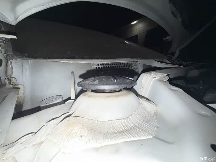

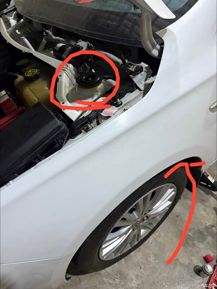

怎么判断要更换?最简单的办法,换轮胎时去修理厂,升架升起来后,用手摇晃减震器,如果发出吱吱吱的很大的响声,那基本就可以确定要换。为什么?见下图。

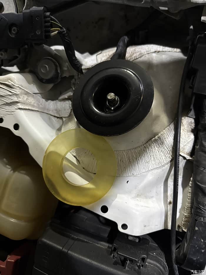

顶胶作用就是把这个孔塞满,若顶胶塌陷,减震器和这个孔洞口就会有一个间隙,就导致车辆过坑时因路面不平衡颠婆,因减震上下跳动幅度增大,也就会发出咚咚咚的声响,如果不及时更换还会造成平衡杆拉杆球头加重磨损。

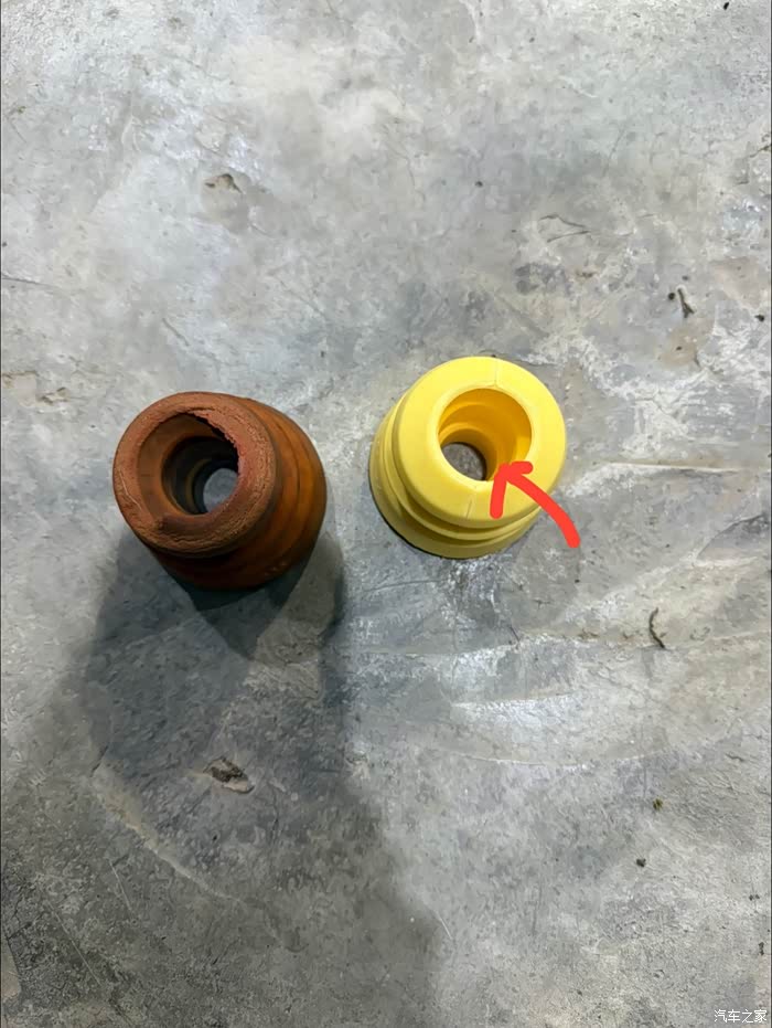

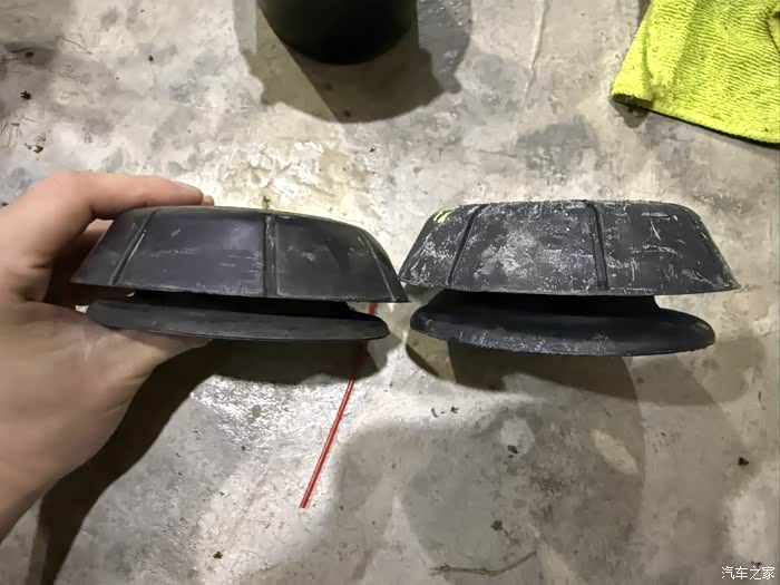

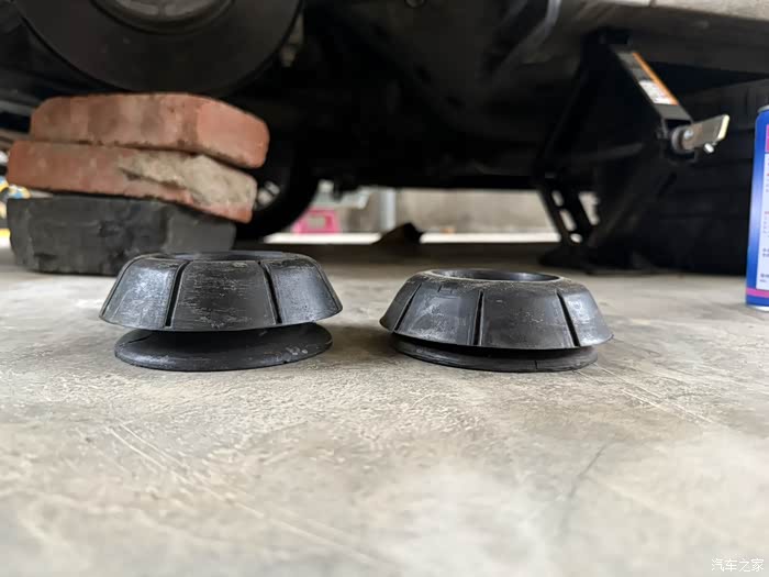

新旧顶胶对比
这是更换新顶胶时的样子,如果是塌陷的顶胶,这个洞就存在间隙,这个间隙就会造成车辆在不平路面行驶时,为使车辆平稳,悬挂系统内的含减震器,平衡杠和下摆臂会相互联动作用下,发出碰撞声。
顶胶作用大吗?当然大,减震器跟这么多悬挂系统的重要部位相通,下摆臂,平衡杆等等,这些都是为保障行车舒适性和安全性的部位,顶胶是减震器重要的支座,不换时间长减震器必然会损伤,进而连带损伤悬挂其他联动部位

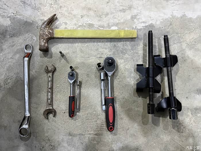

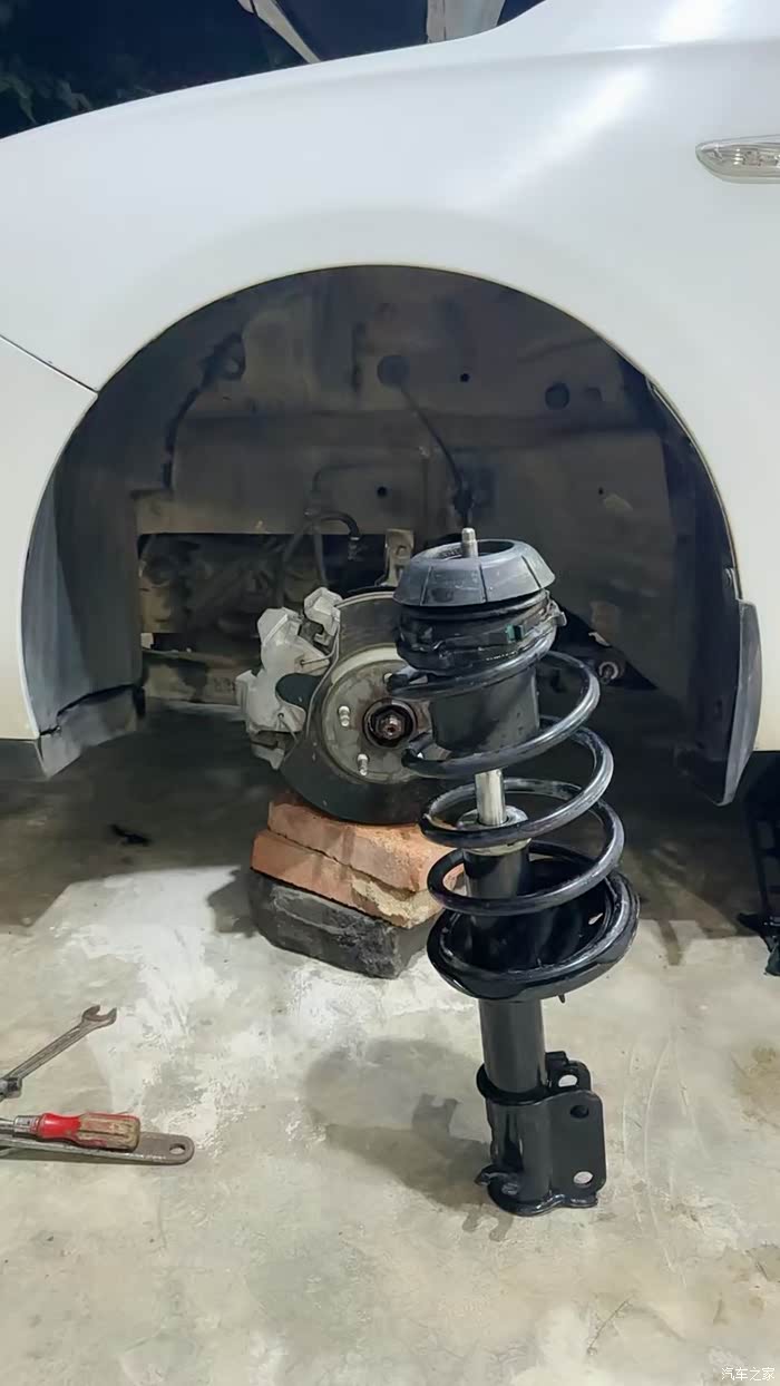

更换顶胶会用到的工具,从左到右,一把18-21梅花扳手,一把17开口呆扳手,一个t40六角头,一个9号内六角套筒,一个17号内六角套筒,一对拆减震弹簧拉杆,一把锤子,小飞和大飞棘轮扳手视自个情况配置。
下边开始拆减震器。

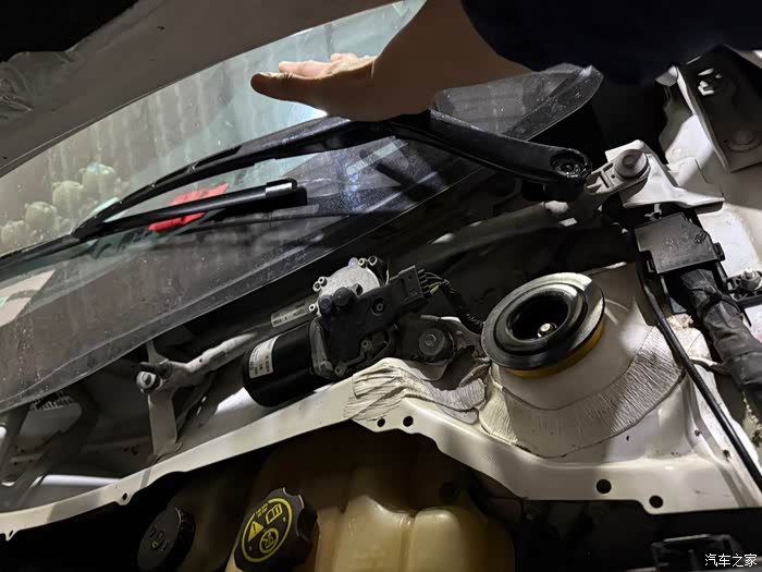

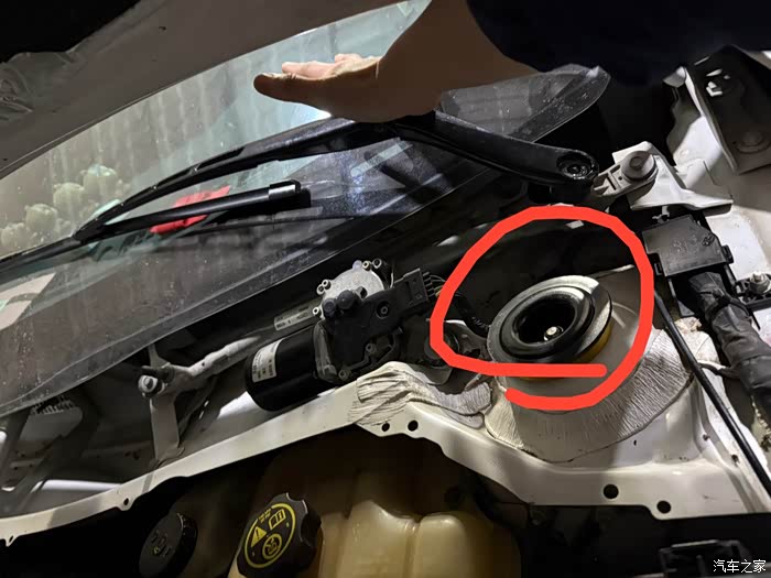

第一步,拆掉雨刮器,15号套筒卸下螺丝,用手来回摁住图片中手掌摁压处,来回摁压分离雨刮臂。然后卸掉5个卡扣,分离盖板。

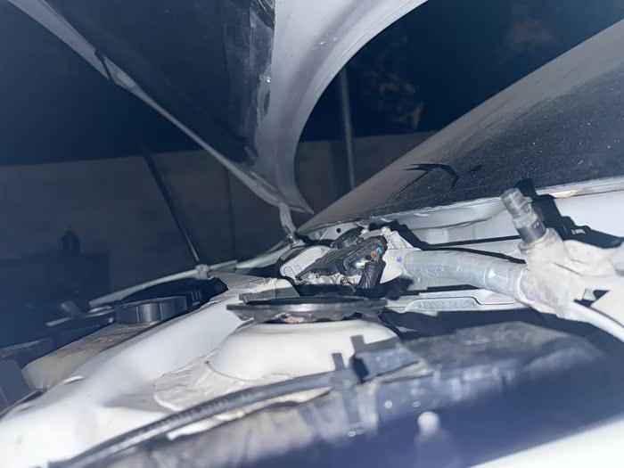

第二步,17号套筒,分离塔顶的这个螺丝,拆松即可,不用完全拆掉。

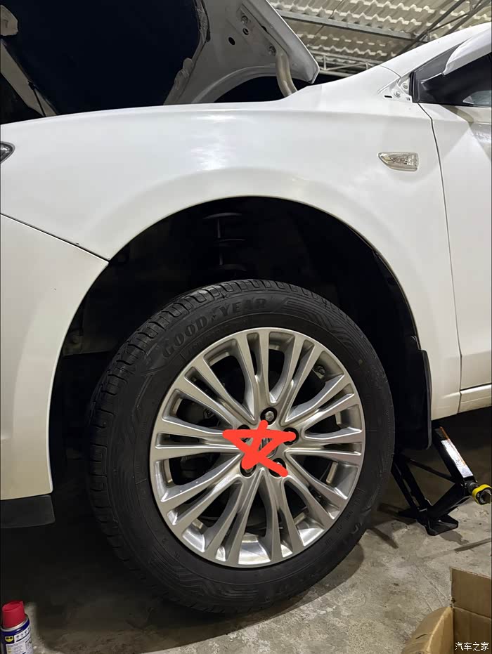

第三步,19号套筒拆松车轮螺丝,再用随车千斤顶顶起车子,轮胎离地1公分就行,拆掉螺丝完全卸下轮胎并放在千斤顶后面,做好安全防护。

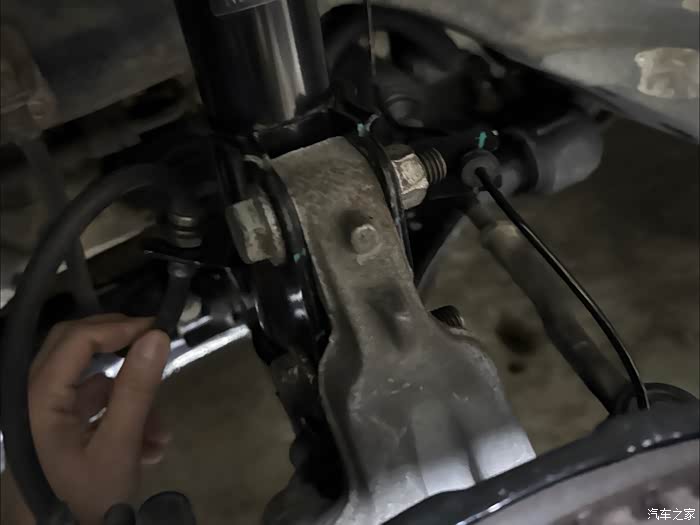

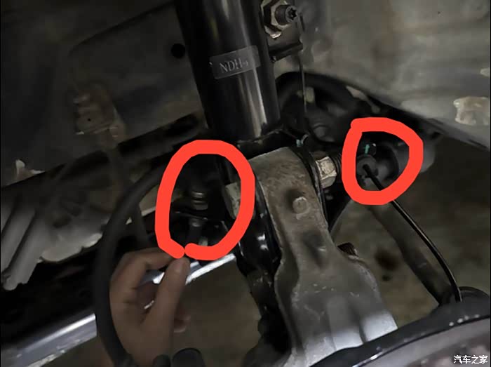

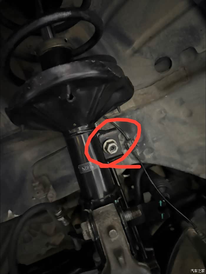

第四步,拆除平衡杆减震器端螺丝,先用18号梅花扳手拆松螺母旋转一会后,再卡上t40批头继续卸下螺母,卡40批头是因为后面不卡着螺丝,螺母会跟螺丝共旋。

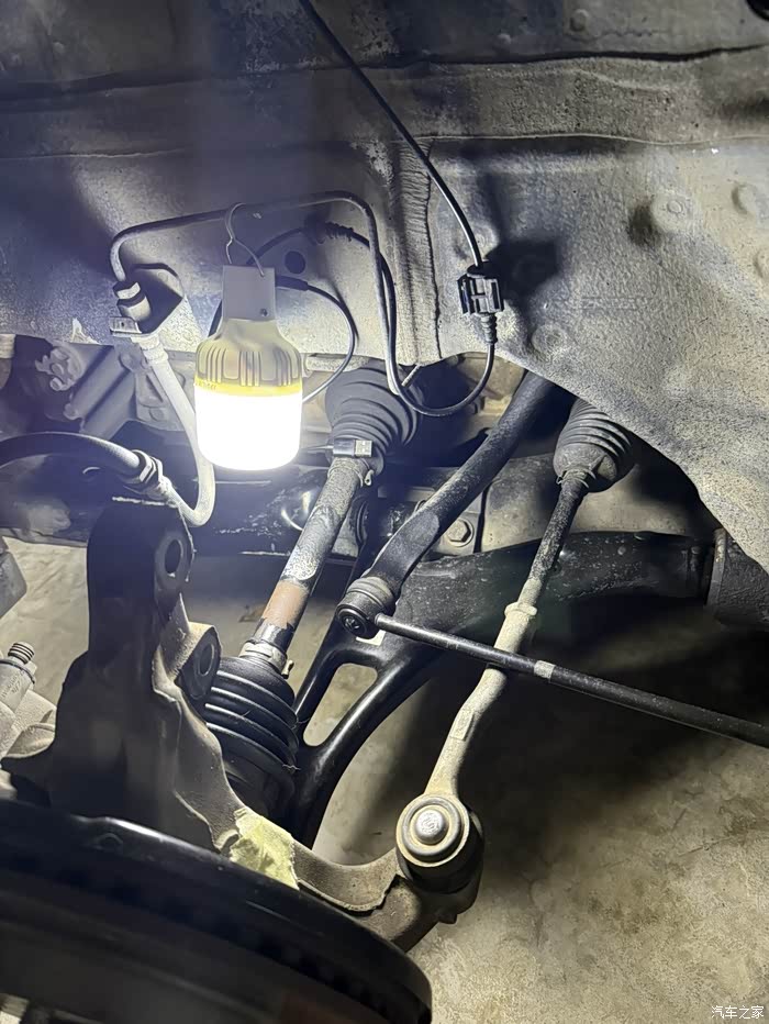

第五步,用一字扳手加力锤掉这根管的卡扣,然后抓住管子旋转一个角度脱出卡扣就可分离油管,右侧的轮速传感器卡头往右一推就出。

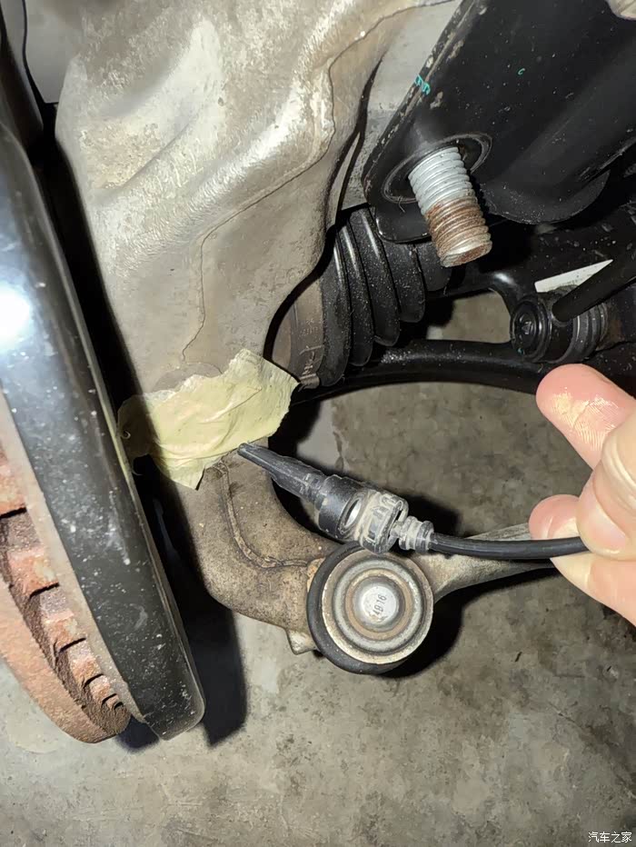

同时,T10的内六角套筒插掉传感器后,用胶布把孔堵上,防止异物掉落,同时也可清理一下传感器,防止电脑牵引力系统的误报。把线束固定好后开始拆减震螺丝。

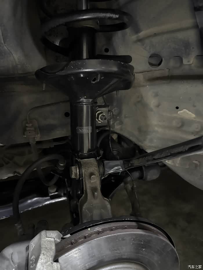

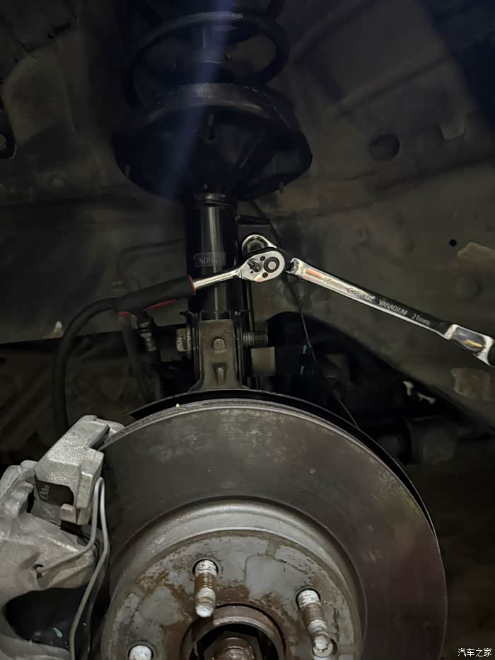

第六步,21号梅花扳手,松下减震两颗定位螺母后,用锤子用力锤出螺丝,因为这两根螺丝是羊角定位的,头端卡的很紧,不锤是拿不下来的。

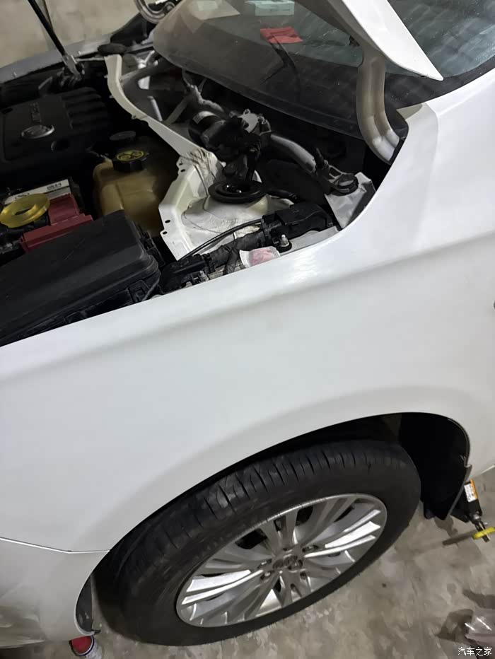

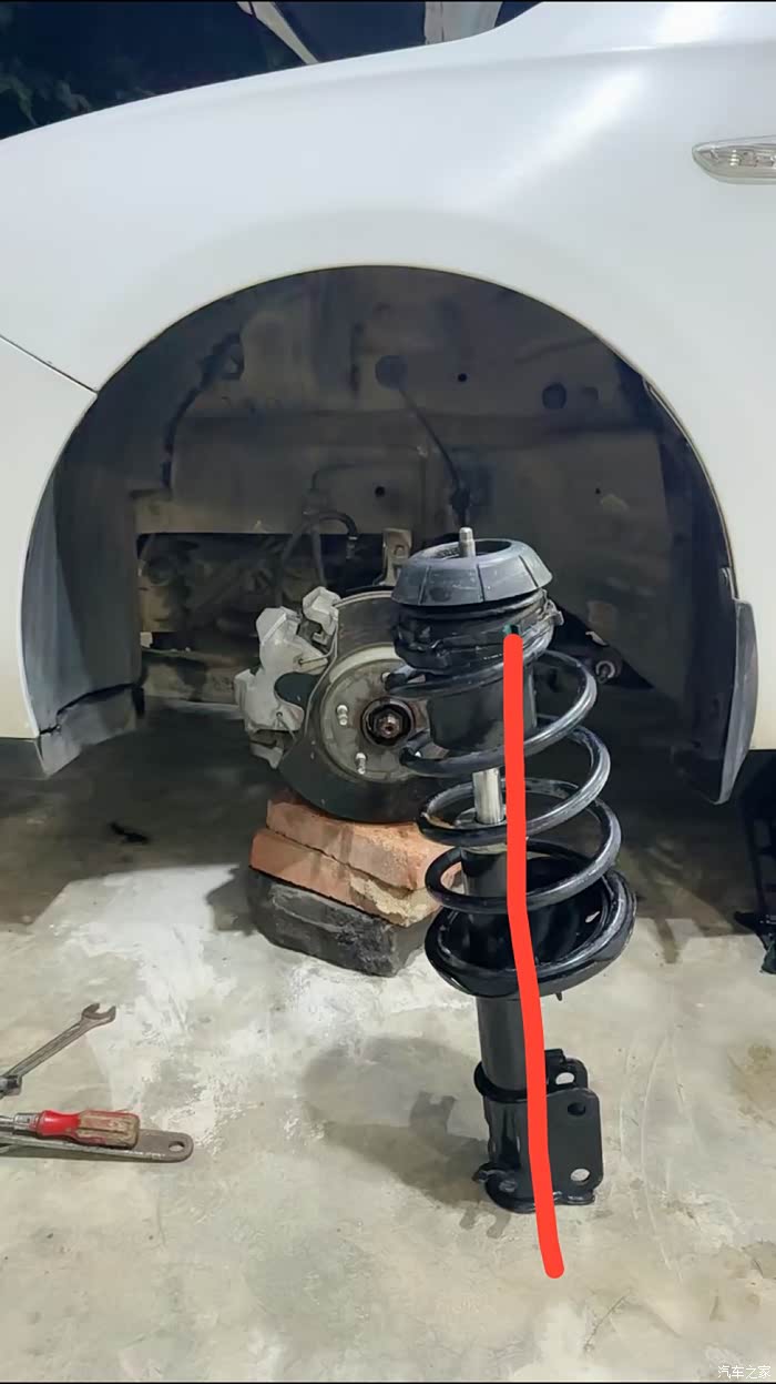

第七步,松掉塔顶的17号螺母,到这就能把整个减震器取下来了。

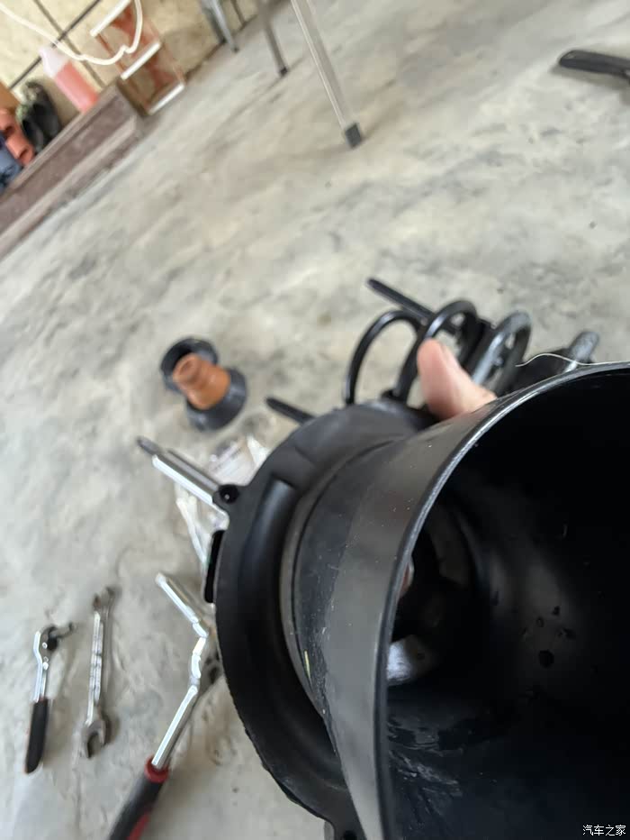

第一步,安装减震弹簧拆卸工具,拉紧弹簧,注意一定要拉对角,保证不崩开,图是示意实际需放倒在地上再上紧,两边来回平衡交替紧固。

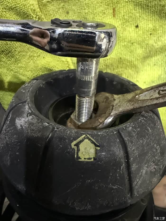

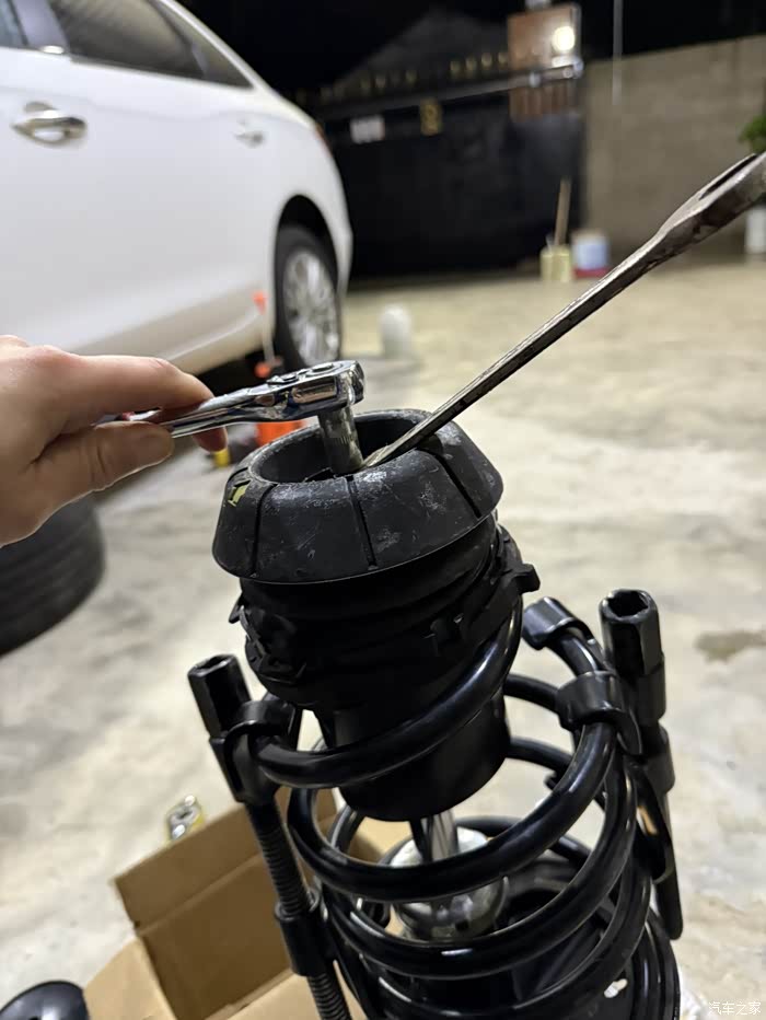

第二步,拉紧弹簧后拆螺丝,9号套筒固定17号开口扳手逆时针旋出,没有9号套筒可以用尖嘴钳替代抓住顶端,注意这里不能拿风炮打,因为会共旋,虽风炮能打出,但活塞杠会一起共旋,风炮大扭矩有破坏油封的风险。

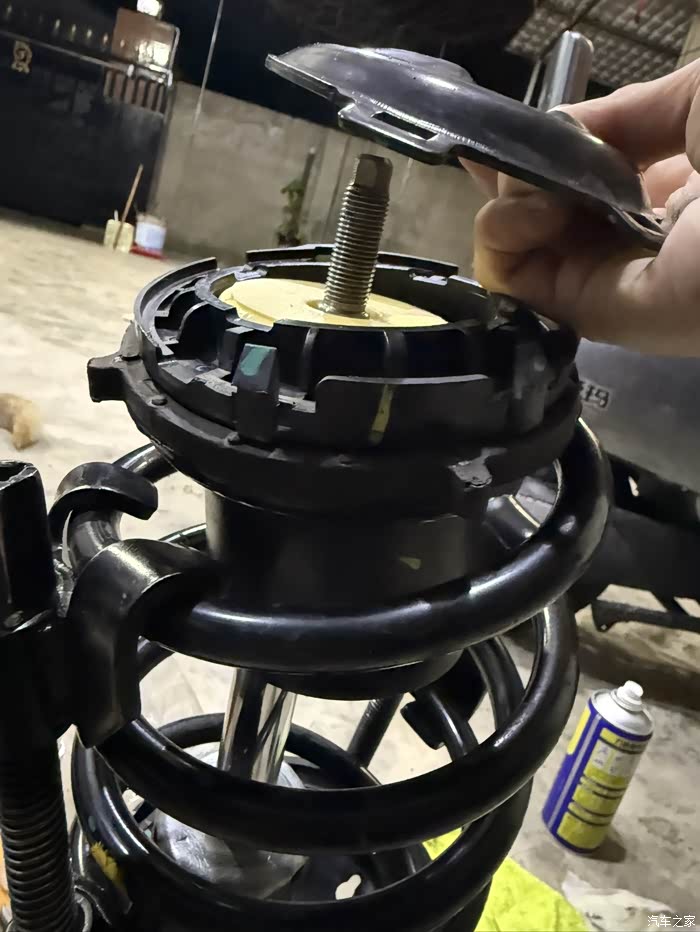

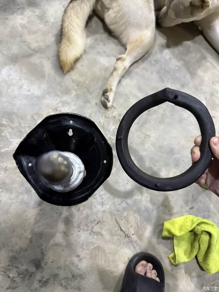

在分离顶胶前,可以先标记位置,用美纹纸贴,见图划线示意,这样也能保证回装时位置准确。但实际上减震器各个都是对位的,下边回装操作步骤里有图示意。顶胶分离后,可以清洗各个部位,检查是否有损坏和密封情况。
因为我分离减震器后各个部位都进行了清洗,加上我的缓冲块坏了要更换,所以分离的比较彻底,如果不清洗可以直接换完顶胶后上紧螺丝就行。下边是更换新顶胶复原减震器的操作

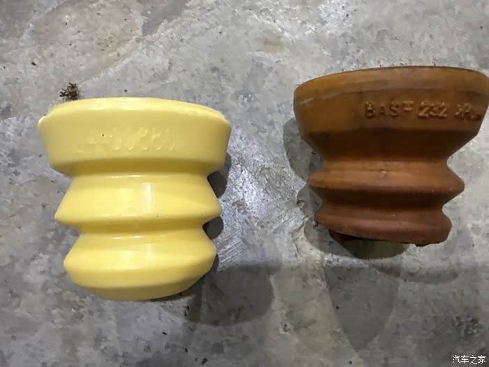

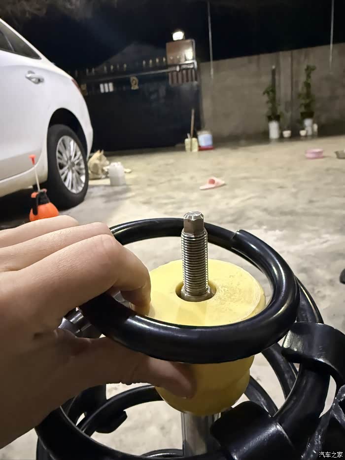

第三步,装入缓冲块,装好的缓冲块,是卡在这个位置上的不会往下滑。
原厂缓冲块底部坏了,我换的非原厂的缓冲块,图中内侧凸起就是卡位点,防止缓冲块下滑。安好见上图

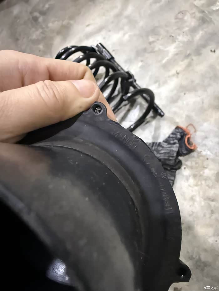

原厂缓冲块品牌是巴斯夫,用料质量档次很可以了。一般情况下缓冲块和防尘套是成套出售的,但防尘套并不容易坏,缓冲垫容易坏,所以我单买的杂牌缓冲垫。就算块体没有破损,但明显看到已经压缩变形的,建议换新。

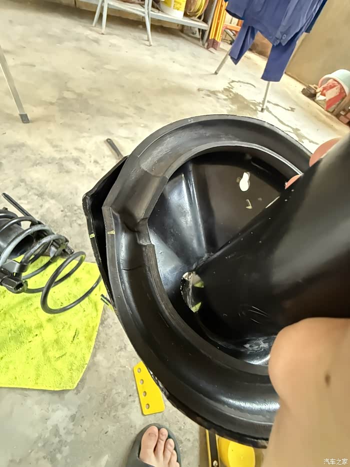

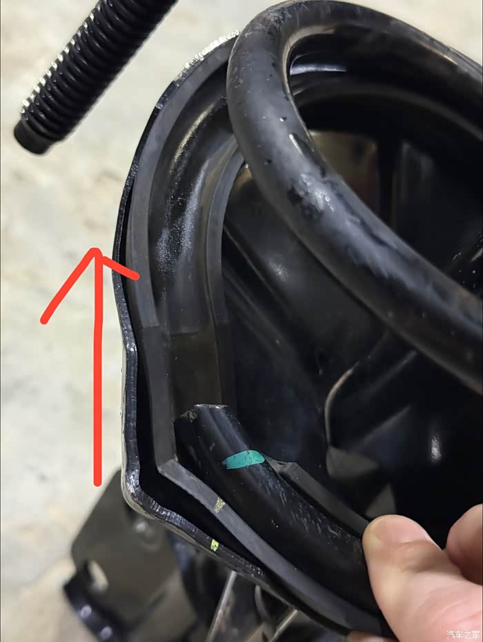

第四步,装回防尘套,安装在防尘套的弹簧上部胶垫,原来有压过的痕迹,可以直接对位就行,但假设防尘套的这个胶垫坏了要更换新的,也是可以对位安装的,防尘套和上部弹簧是有一个斜面,见下图。
防尘套的形状是斜口的,弹簧上端也是斜口的,两个斜口对位嵌套实现平整即可,实际操作可以明显看的到,只要对平就行。如果缓冲块坏了,不分离防尘套下,打开上端盖子也可以更换。
原厂防尘套壳体和上下弹簧胶垫品牌是万都,档次质量也是可以了。

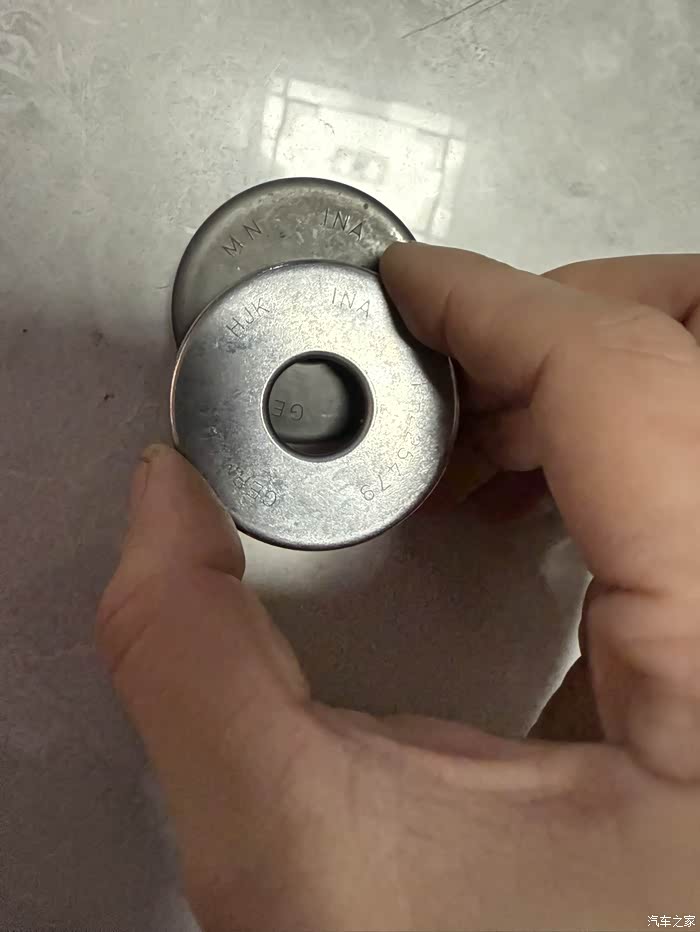

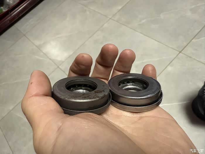

第五步,在防尘盖顶部放上轴承,这个轴承并不容易坏,只要清洗干净把里面的润滑脂重新加注新的就行,反而容易坏的是缓冲块,换句话说拿买轴承的钱去买缓冲块还省几十。看个人需求,自行判断。
原厂轴承是舍弗勒集团旗下的INA,档次也是可以了,到这也可以看出至少在17款新英朗上,减震的用料确实是有档次的,不存在减配之说。

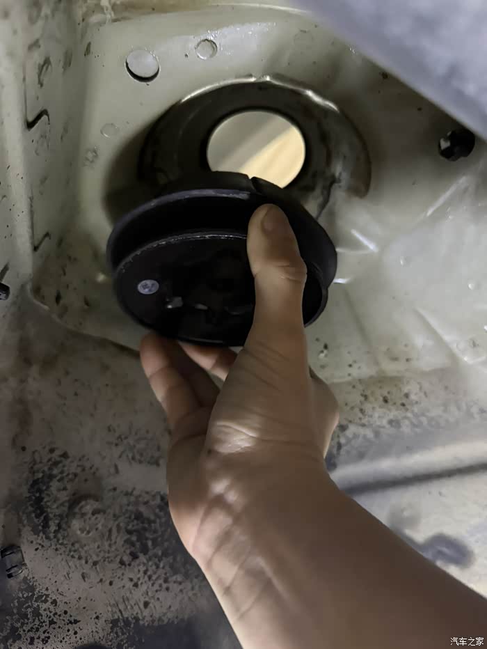

第五步,装上顶胶,原厂顶胶品牌是鼎湖,注意看纯正的原厂顶胶外观是涂抹了腊做保护的,图右白白的就是腊,图左旧顶胶,8年了都明显可以看见腊残留痕迹,还有原厂顶胶上部两个箭头是涂黄的。
第六步,用手大致旋入螺母固定好顶胶后,放平顺时针上紧螺母,和拆时一样,固定好螺丝不要让它共旋。上紧螺母后,松掉两侧弹簧拉杆,整个顶胶更换就完成了。

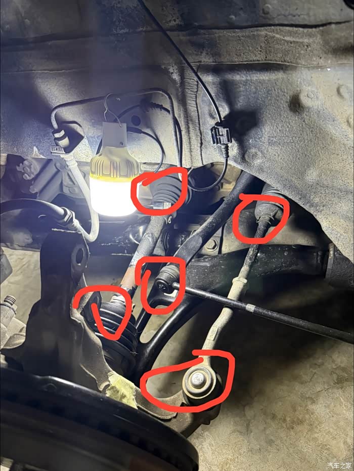

检查这些地方的胶套有没有破损,可以进行一下清洗和除锈,在喷上点防护剂,或者用350c的二甲基硅油进行养护润滑。
检查平衡杆胶套,这个胶套很耐用也没那么好坏的,进行除尘养护即可,但如果发现裂纹破损了,更换就是用13号开口呆扳手扭开两个螺丝更换即可。

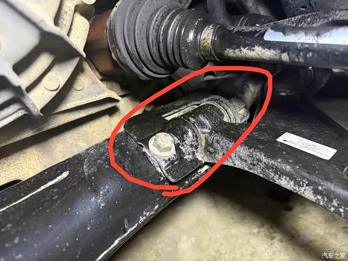

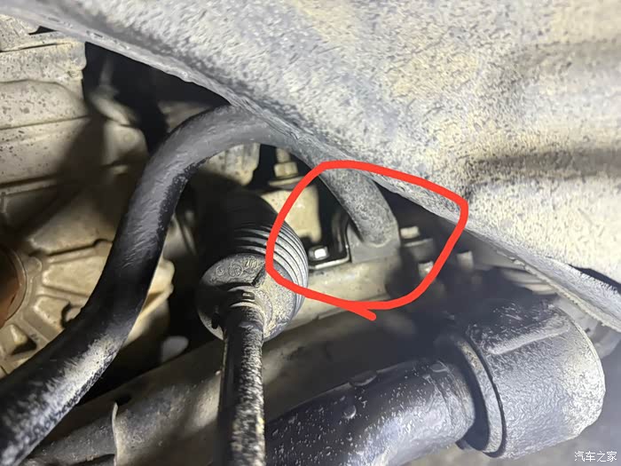

这个是下摆臂之前厂家召回重新打的补丁,原来17款以前的下摆臂是分体式的,存在外力作用下脱轴的行车安全风险,18款后的厂家改进了换成一体式了。

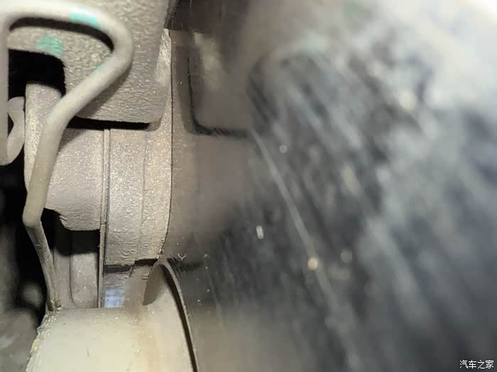

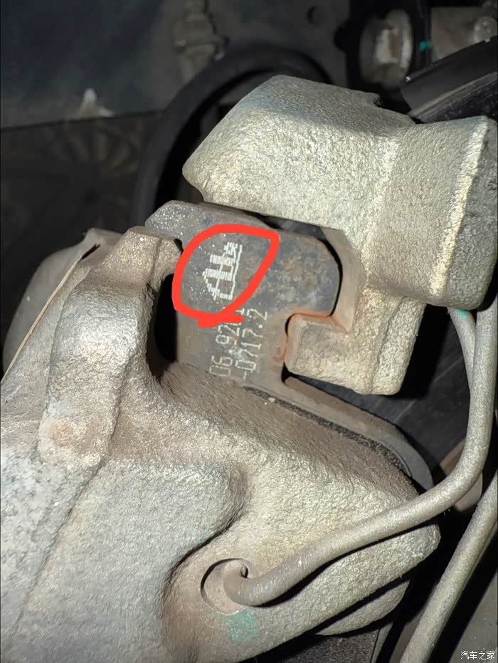

检查刹车片厚度,如果厚度≤3㎜,就必须要更换了,我这个开了9万3公里了,目测还能再开个5万公里。
原厂刹车片看标志有点像ATE,如果是ate的,真心17款用料档次还是都是可以的。

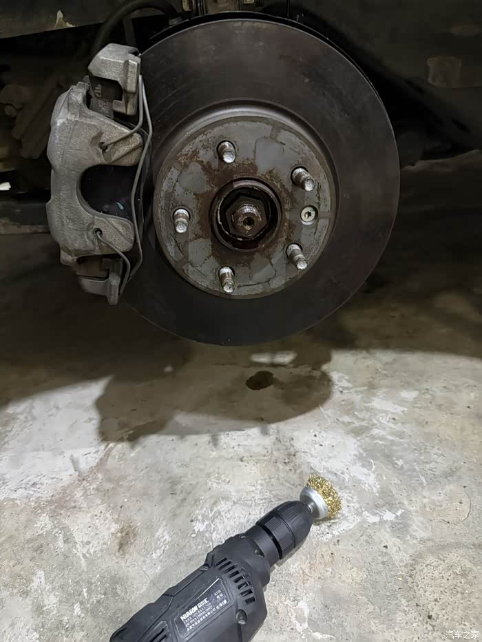

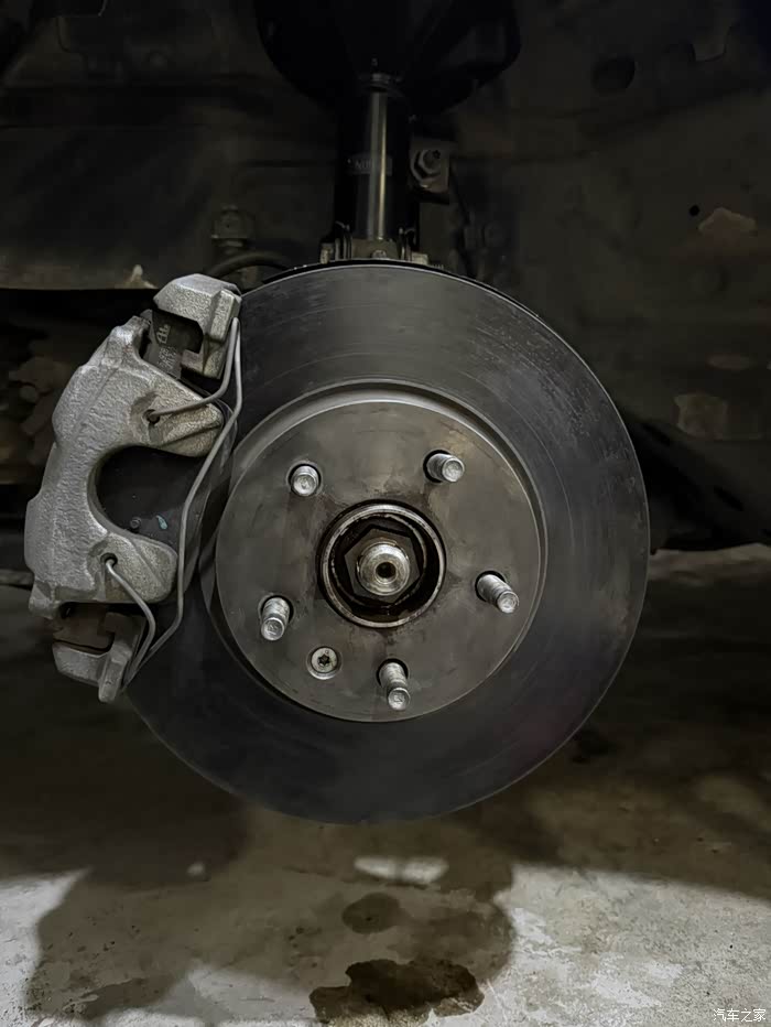

7 在正式安装轮胎前,需要对刹车盘轴头等部位进行除锈的,还要检查刹车盘有没有较深的沟槽等情况。
打磨除锈,清洁干净。

第一步,把轮胎装上,扭上螺丝,螺丝一定要按对角顺序安装。见图画对角的顺序,把螺丝相对扭紧就行。

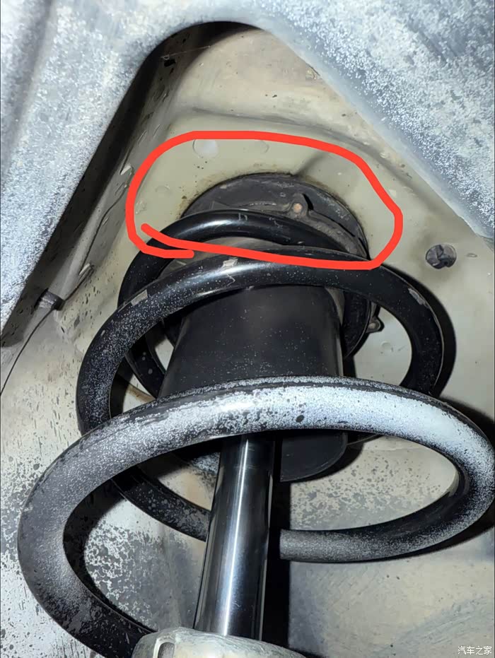

第二步,把塔顶这个螺丝旋松,然后再把千斤顶降下来。旋松这螺丝的目的就是在车子下降过程中,汽车重量的竖向压力,把减震器在进行一个密合度的压实不出现间隙和对位密实。
第三步,把车轮上紧后,再扭紧塔顶的螺丝,这是装完后的样子,本身新车就是有一点间距的,完全贴一起会影响缓冲的,毕竟缓冲也需要一个作用距离。
这是右边还没换顶胶的间距,很明显间隙很大。
