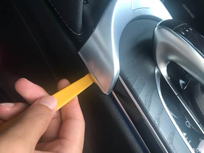

首先橇开这个地方左右两边,一边一边的来。
等银色条两边都橇出来后,橇这个地方。

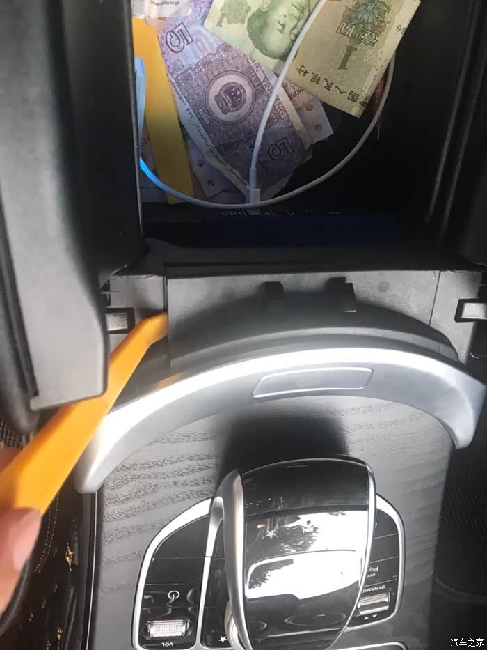

银色条橇出来后,把这两颗螺丝拧出来,这里要用花型螺丝刀,然后把住这两边往上提,要用点力。就可以把中控拿出来。
拿出来后找到这个槽,这就是罪魁祸首,用小刀延着槽内壁从上往下刮(刀要斜放),重复几次就好了。两边都刮几下。
这里打润滑油是不治本的。
