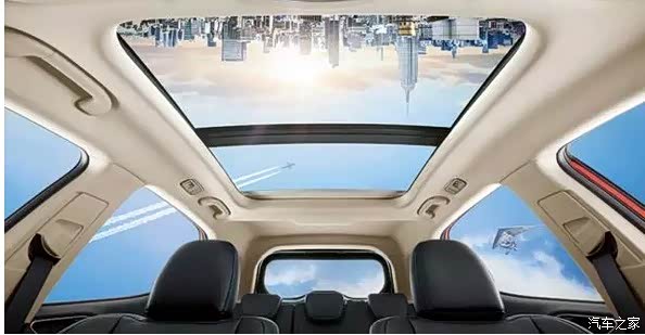

E课堂 | 天窗正确“打开方式”,你get了吗?
汽车天窗安装于车顶,能够有效地使车内空气流通,增加新鲜空气进入,为车主带来健康、舒适的驾车体验。
除此之外,汽车天窗还有哪些作用呢?
改善传统换气方式
多一个“窗”,自然多了一个通风口,因为天窗是利用负压换气的原理,依靠汽车在行驶时气流在车顶快速流动形成车内的负压,将车内污浊的空气抽出,因此可以有效增加车内空气流通的速度,尤其在车内人数较多的情况下,天窗这个位于车辆上方的通风口可以非常有效地改善车厢内通风换气的状况。
采光
天窗的设计目的就是为了采光,在阴天或者光线不足的情况下,车内环境往往会让人觉得压抑,只要打开天窗,就能补充足够的光线,摆脱压抑的心情。
散热
炎热的夏季,车在太阳下曝晒一个小时,车内温度便会达到60℃左右,如果你的车有天窗,那么只需打开天窗,利用车辆行驶过程中车顶形成的负压抽出燥热的空气便可降温。使用这种方法比使用空调降温的速度快2-3倍,而且还降低了能耗。
除雾
使用天窗除雾是一种快捷除雾的方法,尤其是在夏秋两季,雨水多,湿差大,车主只需要打开天窗便可快捷消除前风挡的雾气,保证行车安全。
救命通道
天窗在关键时候可以作为救命通道,发生事故车门打开不了的情况,从天窗逃生是最快最直接的方法。

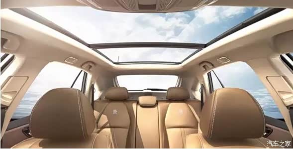

最后,跟着#E课堂#一起学习一下汽车天窗应该如何保养:
如果经常在风沙大的地方使用天窗,最好每个月用湿海绵轻擦天窗滑轨上的灰尘或泥沙。
如果车辆将长期停放或天窗长期不使用时,可用细细的滑石粉或胶条专用的润滑剂涂抹天窗周围的胶条,如果天窗周围是绒质的,只要用清水和干净的布擦拭即可。
洗车时可以顺便检查一下天窗的胶条及凹槽内有无沙尘、树叶或小树技等脏东西。
每2至3个月用湿海绵轻擦天窗滑轨和密封胶条,再喷上橡胶保护剂,并对天窗的传动机构和轨道进行润滑。在涂完润滑剂后,将天窗完全打开再完全关闭几次,最后用软布擦掉多余的润滑剂,以免弄脏车内。
天窗的玻璃面板有隔绝热能和防紫外线的功能,请用软布和清洁剂清洗。
使用高压水枪洗车时,不要直接将水柱对准天窗周围的密封圈喷,避免密封圈在高压水柱的喷压下变形。
