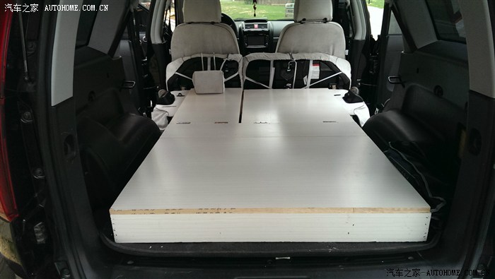

后备箱床改建基本完成,上图分享。
在论坛里看了很多车友们改车床的贴子,感觉很实用。正好自己爱好钓鱼,有时也去夜钓。弄个车床也很有必要。就想着自己也打个箱子。正好家里装修的机会,让木匠师傅给量了一下,打了个箱子放后面了。可是到睡觉的时候发现箱子比放倒的座椅要高几公分,而且中间有十几厘米的沟。
发现问题,自己就开始想改进的方法。

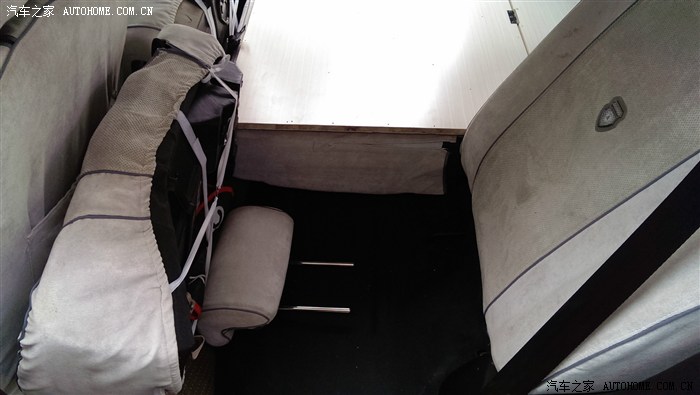

一、先把箱子的底拆下来,这样就能和前面座椅差不多高了。(论坛里很多都是没底的箱子,这样能不降低容量的基础上降低高度。都怪自己没仔细观察。)

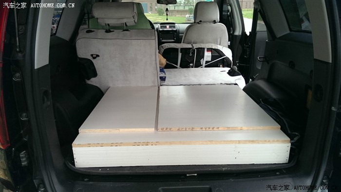

二、打拆下来的底做成能向前翻的活动板。打座椅放倒后,量下箱子到前面的距离是70CM,感觉先把板截成70CM,再按照两个座椅中间的缝的位置,把板切成两块,中间要把缝留大点,一边多切掉0.5CM。让缝大点方便分开向前翻。
三、把向前的板用合页固定在箱子上。
四、在箱子和活动板上装上地毯。(社一步没有完成,地毯在网上看好了)

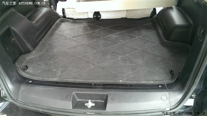

五、在后备箱底垫划两个口,把车上的加固环穿上来,固定住箱子。
总结:箱子尺寸,左右95CM应该再宽点才好,应该到后备箱两边最载的地方才好。那样更方便把箱子固定到车上的加固环上。前后长80CM,这个长度应该正合适。活动板的前后长70CM,两板的宽度应该箱子的总宽度来定,不过两板中间要留1CM的缝。放倒座椅时先把拆下的头枕垫到下面,这样前后高度就一样了,座椅放倒后也不会动,很舒服。
