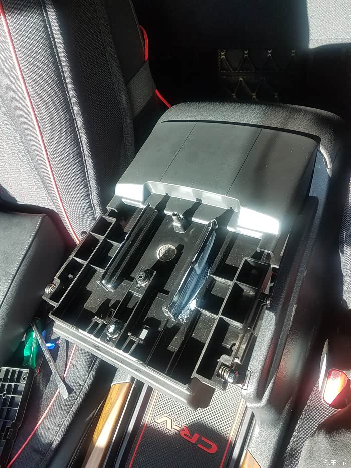

19年底买的CRV汽油版开了快1年了,除了发动机噪音糙点,总体非常满意。但最近扶手箱附近开始产生异响,尤其路明不平整或副驾驶的胳膊放在上面的时候,经常就有咯吱咯吱的声音,特别讨厌。2017款听过有反映的,以为19款改进了,刚开始确实没有任何异响,哪知现在1年不到就开始响了。。。。
。开车时仔细听了几次,发现是扶手箱上盖发出的。去4S店保养的时候反映了,哪知试试又不响了,维修告诉你再跑跑看吧。。。。唉。。。算了。参考论坛里的帖子,正好最近闲来无事,自己整整。

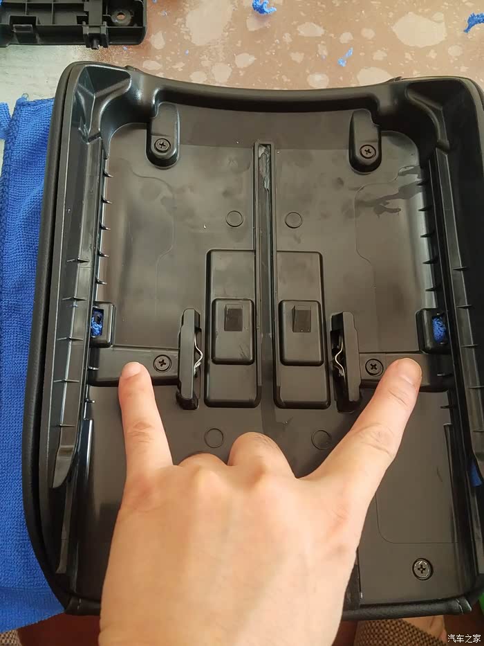

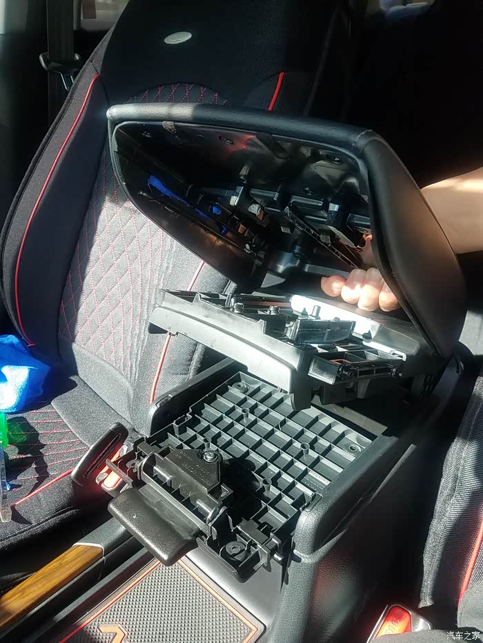

拆开一看(拆开方法参考论坛里的帖子,动手能力差的就不要弄了,拆坏了后果自负哈)怪不得容易异响,就一个扶手箱搞那么复杂干嘛?
,一个上盖分了3、4层!
,这种设计不出异响反而怪了。。。
,一个上盖分了3、4层!
,这种设计不出异响反而怪了。。。
最上盖还分2层。。。你不异响谁异响。。。
里面有滑轨,伸缩扶手用的,全是这种白色的润滑油。。。
上盖最下层的弹簧手扣部分

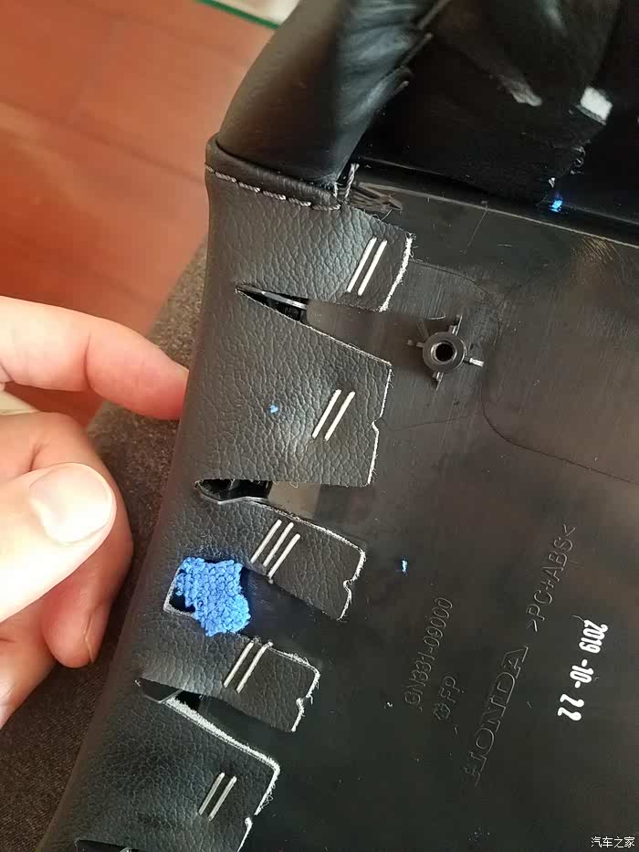

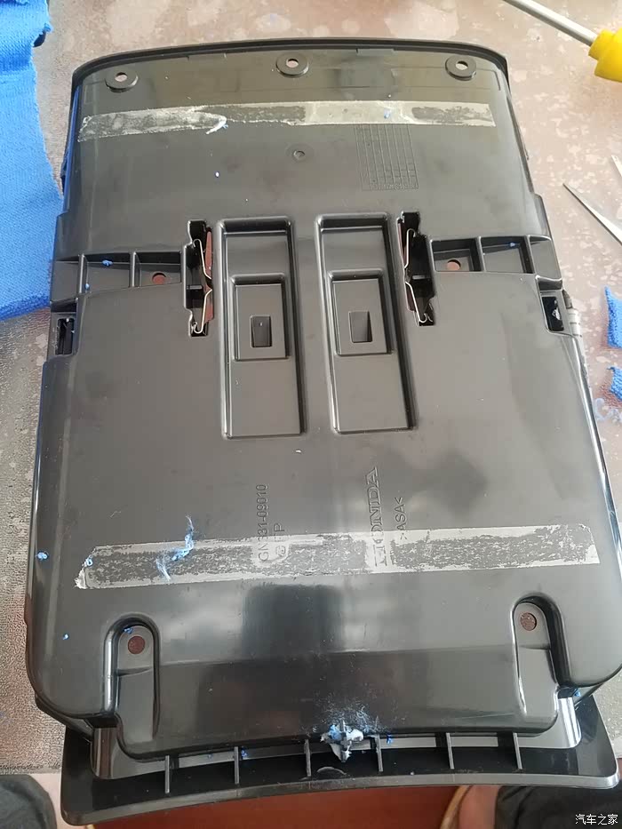

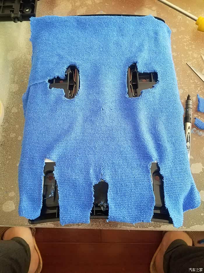

跟论坛里的帖子学的,这个地方也用双面胶来固定那块布。
加了块布。

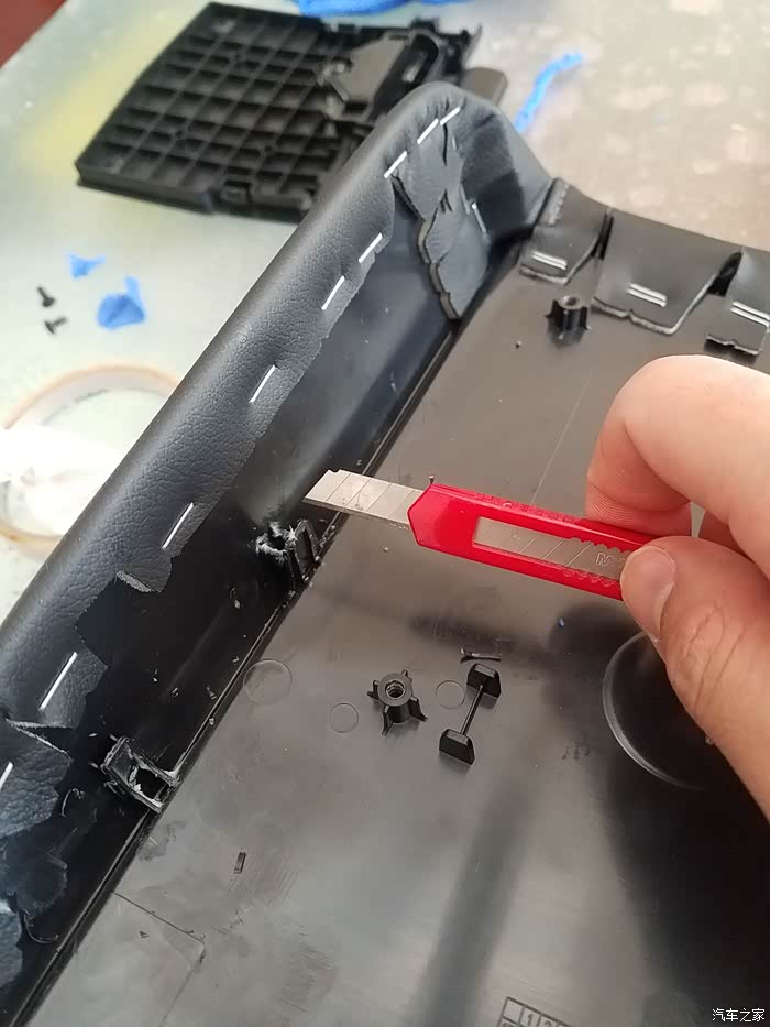

再照那帖子把这固定销子削小一点
2个插口的都要削
终于弄完了,准备装回去(最后装回去不到2分钟,拆用了1个小时。。。。
)装回去试了几天,总算没白忙活,不响了
,完美解决。
大家注意,我这是扶手上盖异响,如果其他地方异响的,这种方法是无效的。
提别提醒:拆坏的厂家不保修,后果自负,大家自己量力而行。
