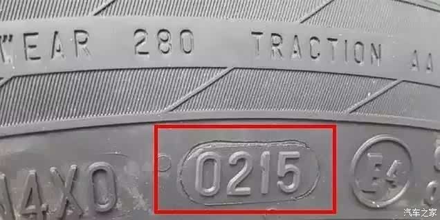

轮胎的使用寿命一般为5年左右,达到这个时间一般就会出现老化、龟裂的情况,所以时间是一个很重要的参考值。
轮胎上的生产日期不像平常的一些产品标明某年某月某日生产,而是用一个四位数说明。这个四位数也和我们正常思维理解的不一样,它是倒过来理解的:后面两位代表的是年份,前面两位代表的周数。如下图所示的0215,代表的就是2015年第二周生产的。
我们在购买轮胎的时候一定要注意看清楚这几个数字,避免买到库存积压产品,也避免买到翻新轮胎。
