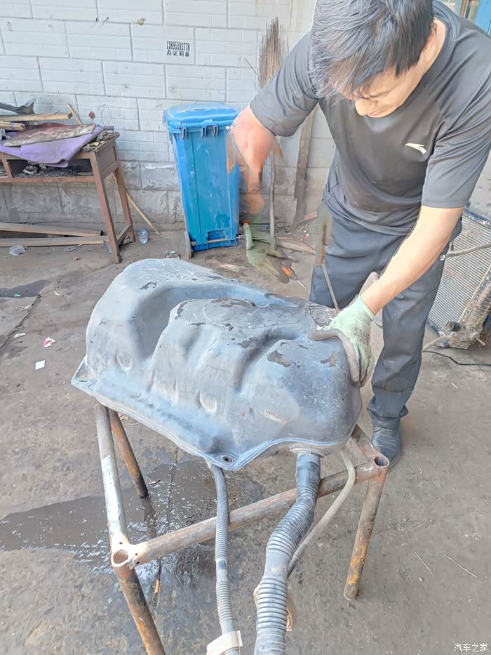

拿到隔壁,开始补焊,用特制的胶条,加热融化后,填补漏洞,过程很紧张,也很解压!
给油箱充气后,继续焊补,给点压力就会把小小沙眼撑开,这样全方位焊补!不留一点点沙眼。。

师傅侧漏后,发现还有沙眼。。小小一点点漏。。抱着对职业的素养,必须给我搞好。。
不厌其烦,一遍又一遍。耐心修补。看似很简单,但是能有几个人会呢
好了,修补完毕,测漏通过!装车。。。
这是修补后,比原来更厚了,这个问题终于解决了,心里的石头终于落下了,再也不用担心雨天开车了,之前最头疼的就是下雨开车!幸亏我们这里一年下不了10场雨,不然早都把补丁泡掉了。。
