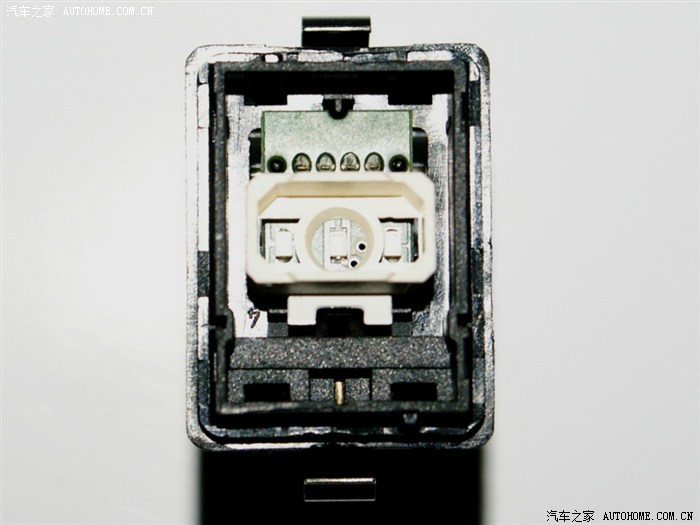

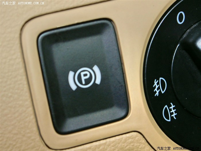

这是手刹开关。

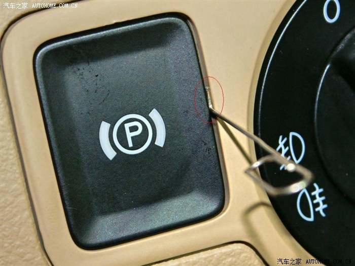

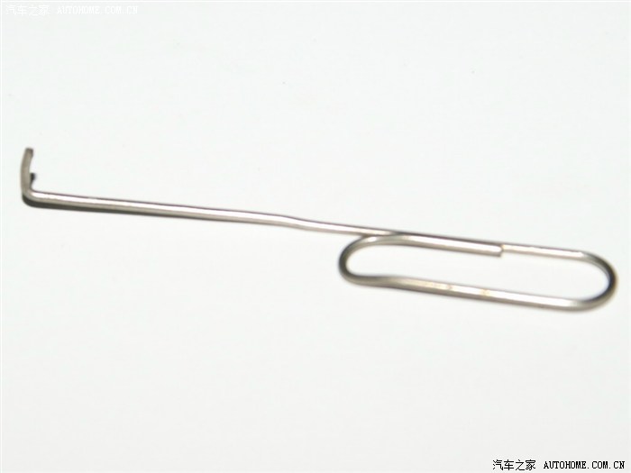

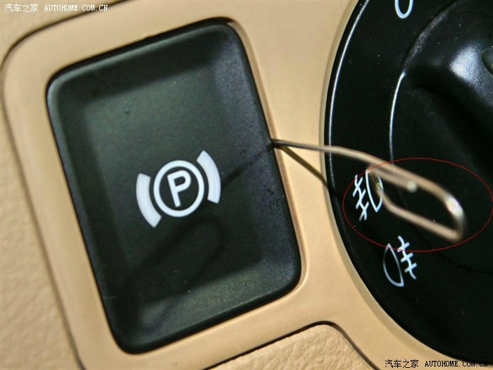

事先必需制作一个“专用钥匙”,否则,是很难拆出开关的。
按图示将头部插入开关的缝隙。
插入后,将回形针逆时针转动90度,勾住按钮的面板,再往外拉。

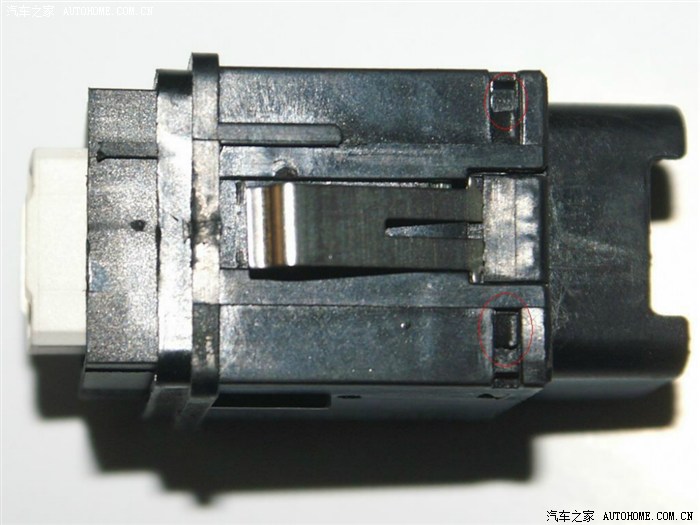

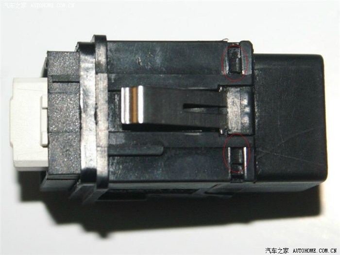

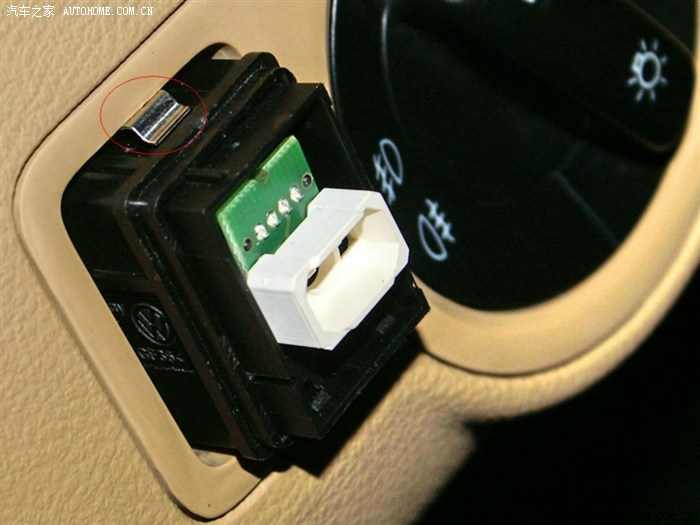

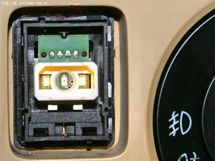

拆下面板后,可以看到上下各有一个卡扣,这要用手电筒仔细照,否则可能看不见。插入用钢片制作的工具(可用旧闹钟里的发条改制)。
用钢片拨开卡簧后,开关就可以顺利拿出。现在可以看清楚卡簧的位置了。

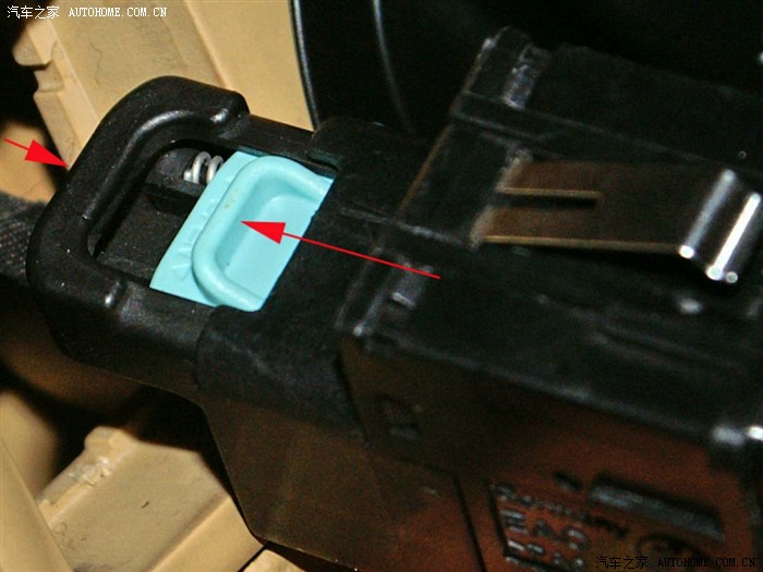

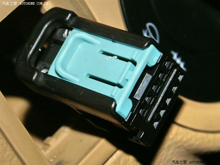

然后就是拔出插头,按图示方向用两手指按压箭头所指即可。
拔下开关的插头。

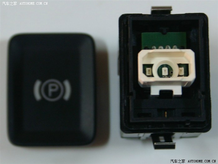

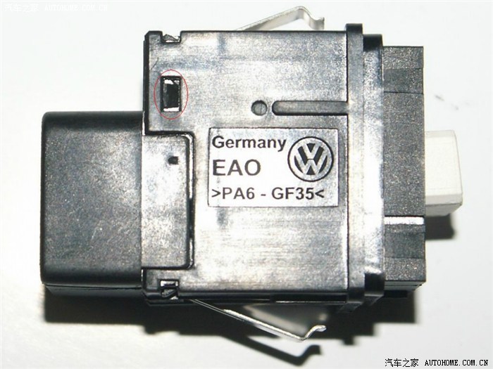

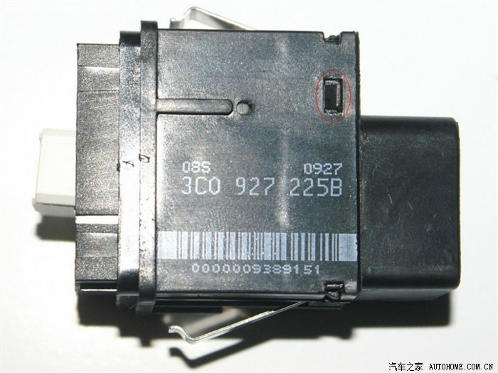

这是拆下的手刹开关。

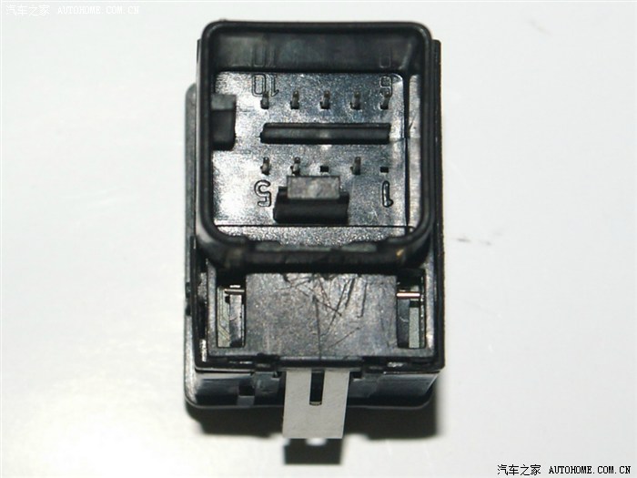

开关的前面板。
开关的后面。

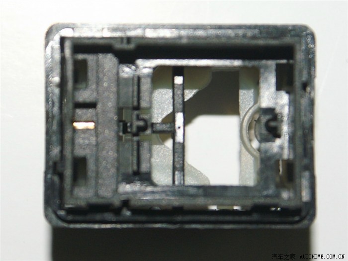

接着拆外壳,它的四周有共有六个。
拆下后盖。

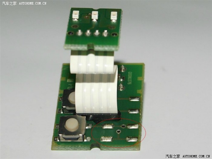

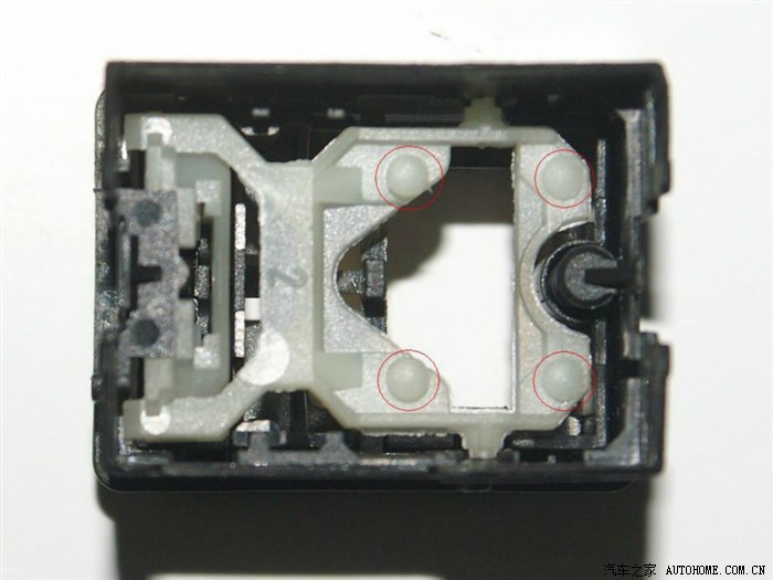

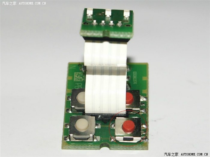

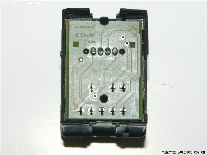

取出印板后的内部结构。大家仔细看一下,四个红色圈内的就是按压印板上的按键的凸起物,但是,奇怪的是,对应的印板上只有两个贴片式按键。

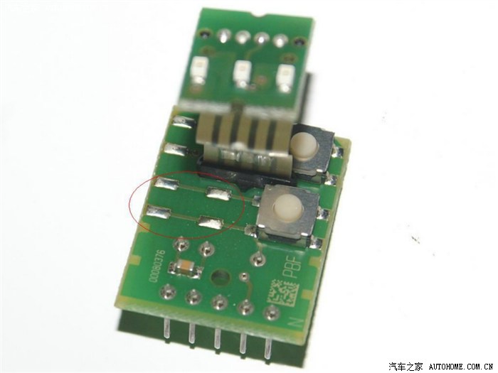

这是显示侧的结构。

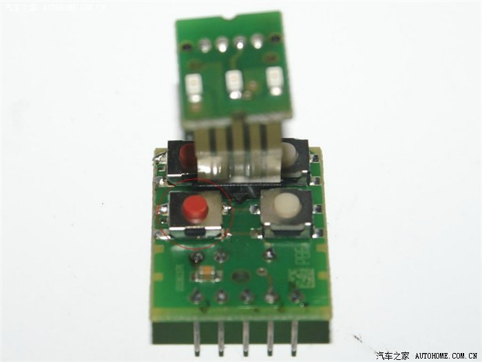

红色圈中就是少了的一个按键。
另一个少了的按键。
好在我的手头有些备件,拿来焊上,与原有的按键,俩俩并联,增加了可靠性。
另一只新增按键。
我在想,堂堂的大众公司,为什么要节省这两只按键呢?原本印板上就有设计,应该就是为了增加接触的可靠性,当一只按键接触不良时,另一只并联的就可以立即“顶班”,并且,从前面的内部结构图可以知道,对应的位置原本也留有凸起物,如果只安装一边的话,它就有可能会产生外壳上的按钮不平衡,加速此开关的故障产生。这可是因小失大!
新帕不知道有没有这个“缺陷”,如果以后也发生了手刹开关失灵的情况,大家也可以按此改造,增加两个按键。
