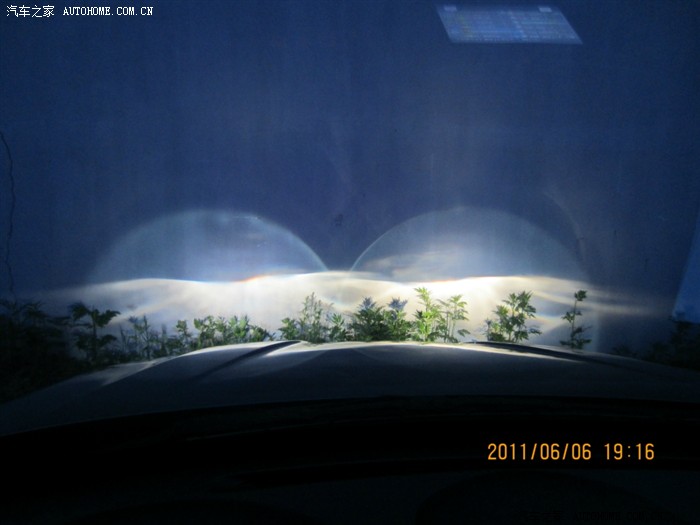

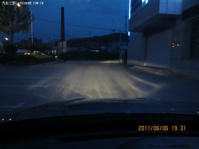

    一、欧司朗夜行者二代卤素灯泡效果
                     欧司朗夜行者二代(3700K)大灯效果图

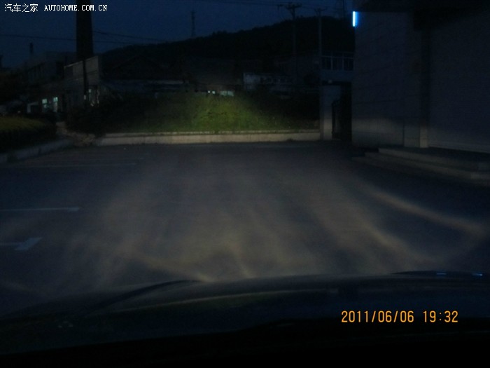

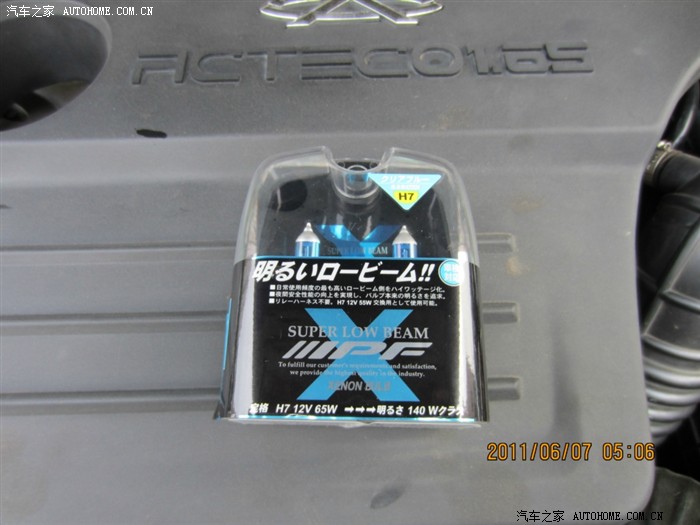

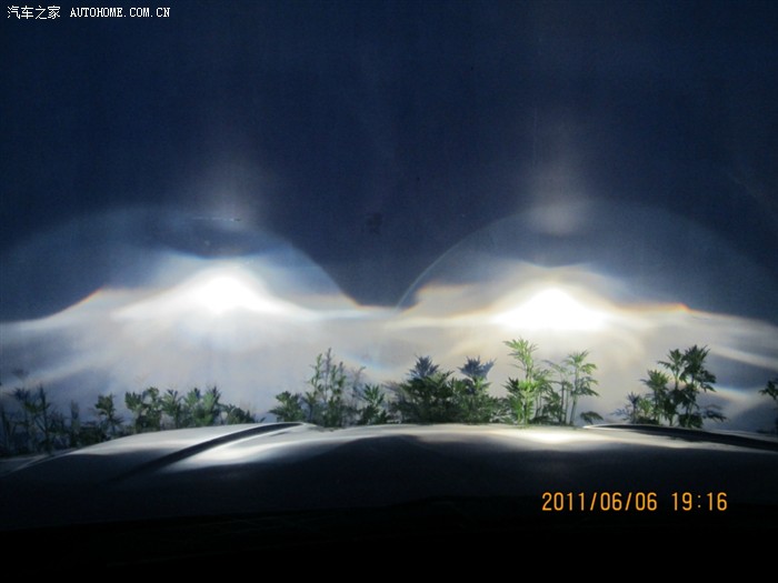

   二、IPF充氙气灯泡效果
   2011年6月,更换IPF H7 65W X76充氙气灯泡(色温4200K),实际效果与换欧司朗夜行者二代灯泡差不多。
     左为欧司朗夜行者二代(3700K),右为IPF充氙气灯泡(4200K)效果图
     左为IPF充氙气灯泡(4200K),右为欧司朗夜行者二代灯泡(3700K)效果图

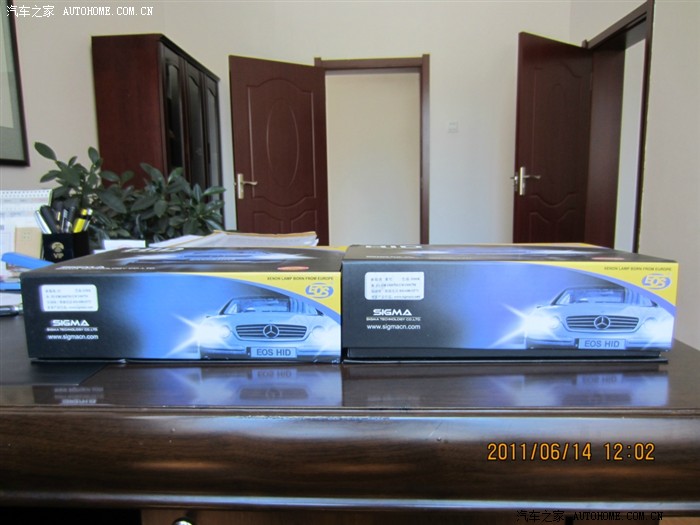

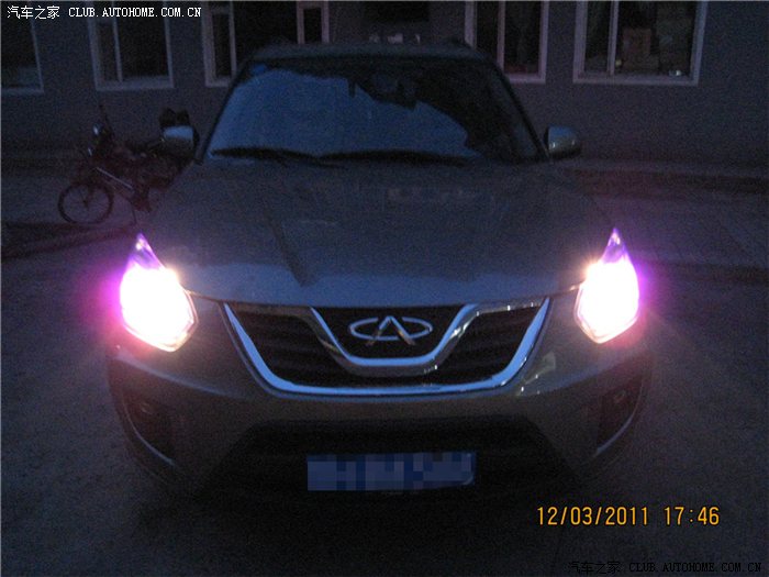

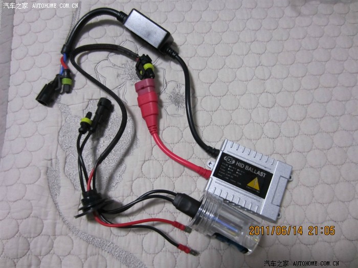

    三、EOS氙气大灯改装效果
    通过两次更换大灯灯泡的灯光效果,最后还是决定更换氙气大灯,并不是说欧司朗夜行者二代和IPF充氙气灯泡不好,在卤素灯泡里面算是不错的了,与氙气灯是没法相比的。
    多方比较后,选择了EOS-HID新瑞虎专用氙气大灯。接口为H7,功率35W,色温大灯为4300K,雾灯色温3000K(黄金眼)。色温的选择,主要考虑色温4300K既保证大灯亮度,也能兼顾穿透力。雾灯色温3000K选择,当然是考虑雨雾天安全行车。安装后,灯光效果很理想,达到自己预想的效果。
氙气灯,线束、插头全为防尘、防水设计。
   引用氙气灯优点:
   HID(High Intensity Discharge)中文翻译:“高强度气体放电灯”,是依据电弧放电原理,激活灯内的氙气来发光,取代传统的钨丝燃烧发光。产品主要由HID灯泡和高压安定器两部分组成。由于HID灯泡内部充填有氙气,所以被称为“氙气灯”,氙气灯泡是由含有氙气的多种惰性气体混合封闭而成,由两个电极之间生成的电弧而发光。高压器将原车12V电压瞬间产生23000V高压,瞬间击活电弧发光,点亮发光之后安定器向HID灯泡提供约80V电压并保持35W恒功率运行,于由是气体放电发光,所以使用寿命正常可达2500-3000小时。
   普通卤素灯只能产生约1000流明的亮度,晚行车就显得比较昏暗。而EOS氙气灯输出可达3000流明的亮度,因此是原车亮度的3倍,使您更加安全的驾驶,由于普通卤素灯是利用钨丝加热发光,钨丝随时间而逐渐蒸发,寿命仅在250小时左右,而EOS氙气灯是利用HID发光,没有钨丝,所以寿命可达2500-3000小时,因此EOS氙气灯寿命给是原车卤素灯的十倍。
   普通卤素灯功率通常为55/60W,市场上也有加大功率的卤素灯,有的高达100W,但是使用寿命会非常短,而且高功率的灯泡产生过大的干热能,容易使用大灯总成受损或变形,而EOS氙气大灯亮度是原车卤素灯的三倍,而所耗用的功率仅为35W,因此产品的电耗约是原车卤素灯的一半,EOS氙气灯省电节能。
    EOS氙气大灯严格通过标准 (高温环测、低温环测、震动环测、雨淋环测、烟尘环测、脉冲环测、电磁波干扰环测等)各项环境检测,通过内置独特的EOS智能化调控系统,将产品与原车电路达到匹配和兼容,保护原车电路,还有自动断电系统,当发生意外时强制断电,此外正负极性接反保护、低电压宽电压输入及短路、开路保护电路更具国际领先水平。产品安装时只要将原车的卤素灯泡取下换成EOS氙气灯泡,紧固安定器和高压包,连接原车电源线即可完成安装,不影响原车电路,不需改动原车部件,产品安装方便快捷。

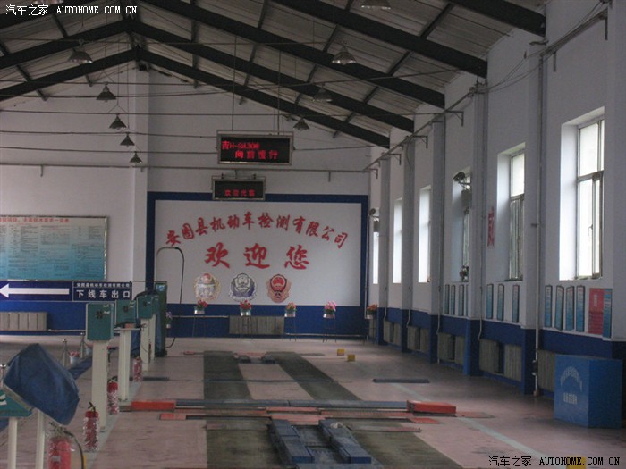

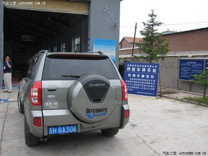

   在车友回复帖子内容里,很多都问到年检问题,我回答是可以通过年检的,还是有车友提出质疑。我的车检验有效期2012年12月份,为了让车友放心,改完后主动到当地车辆检测线检验灯光是否符合要求,事实上也是符合标准的,并开具检验灯光合格证明。对这款氙气灯感兴趣的车友可以放心使用。
