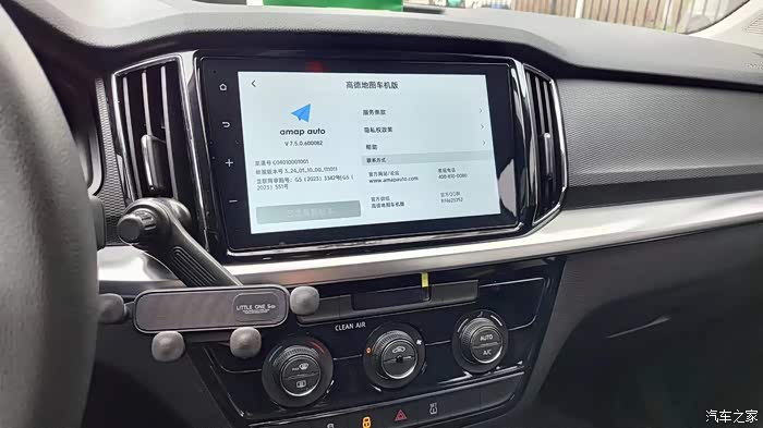

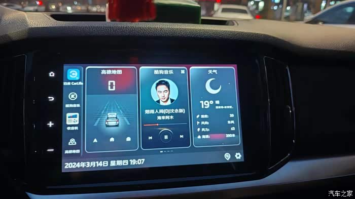

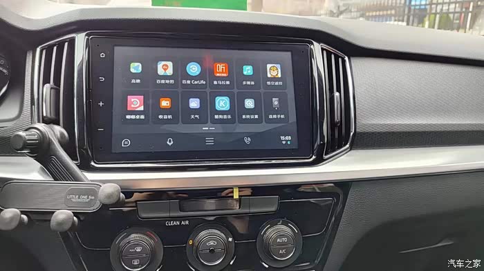

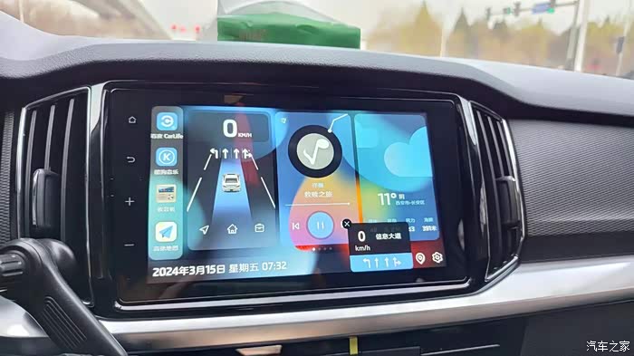

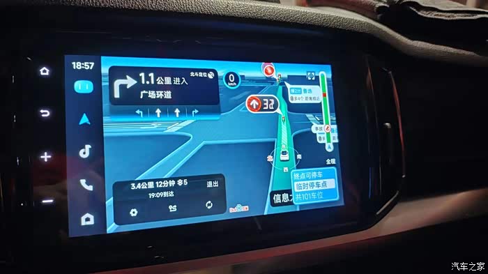

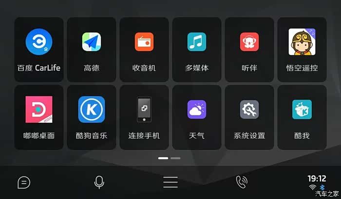

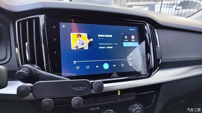

目前我安装的APP有 carlife 3.0修改版(可以无线连接,手机开热点,车机连手机热点,打卡车机端的Carlife和手机端carlife便会自动连接,使用很顺畅),酷狗音乐车机版3.0(联网情况听歌可以实时显示歌词),百度地图车机版3.1,嘟嘟桌面迷你版(一个车机的桌面软件喜欢的可以自己下载安装),高德导航车机版7.5.0.600082最新版,喜马拉雅车机版4.8版

以下是一些软件的使用效果图,喜欢的车友自行折腾吧
