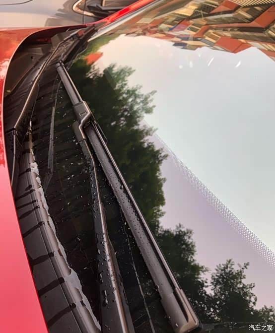

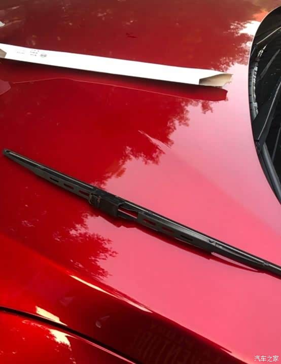

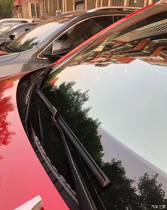

车开了两个多月了,昨天车友群聊天才知道唐ev安装的雨刷是备用的,后备箱内两个无骨的雨刷才是原厂的,销售也没跟我说过此事,购车以来对车很满意对比亚迪销售不怎么满意一问三不知,什么优惠也没有,今天从唯电购买的比亚迪唐原厂电踏板和挡泥板也到货了去指定汽配店安装,这下终于不怕洗完车出门就碰到洒水车了!
更换了原厂的无骨雨刷,比提车时安装的备用雨刷长
 提车时候安装的备用有骨雨刷短,当时销售也没说后备箱的是原厂的给换上

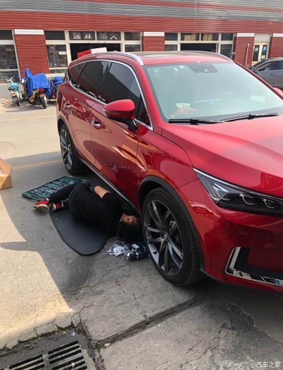

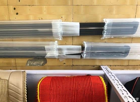

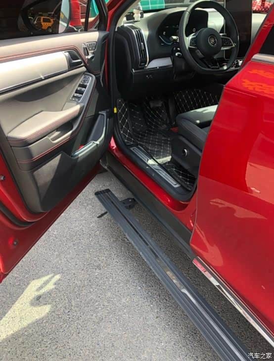

今天到指定店安装电踏,从淘宝唯电购买的原装比亚迪脚踏,全国4S店质保两年,之前提车的时候从店里问销售购买电踏要最低5000,我从唯电买的原装的3600安装费300总共3900
原厂电踏

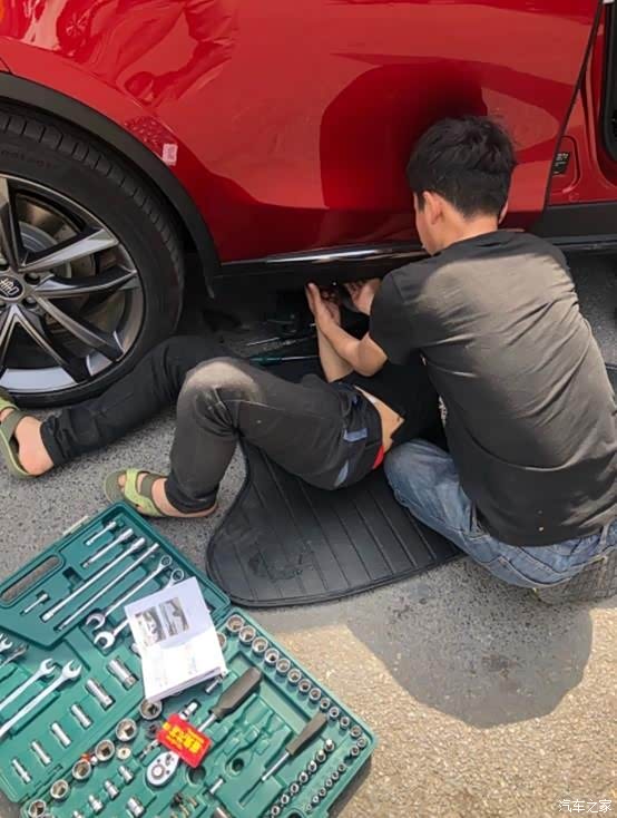

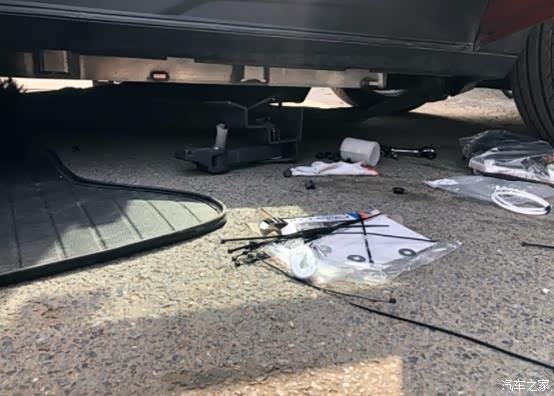

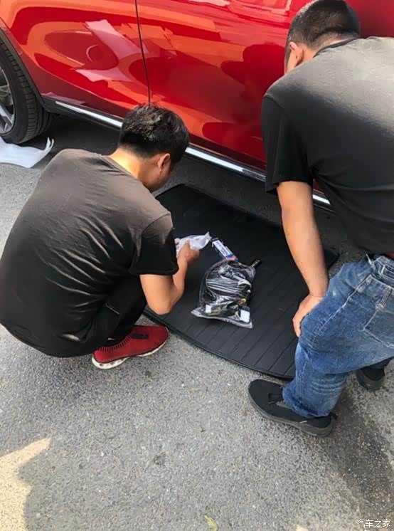

安装店里没有架子只能躺地下安装,今天这热天安装了五个小时辛苦师傅了,300块钱安装费不贵

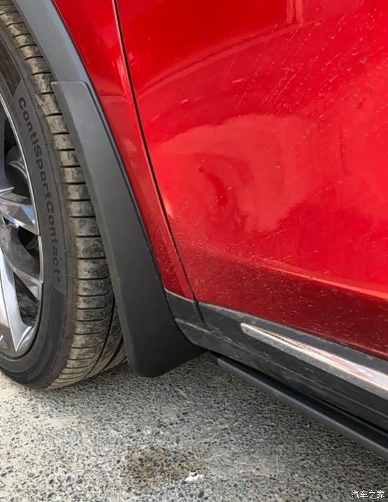

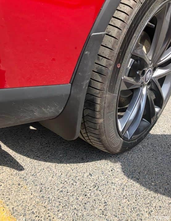

没有电踏老人小孩孕妇上下车有点费劲还是,没有挡泥板由于唐轮胎太大路面只要是潮湿的都会水直接溅到后门把手,多少次洗完车出来开两公里直接白洗,所以是比较实用的两个改装件
 安装电踏把原车侧裙拆除了

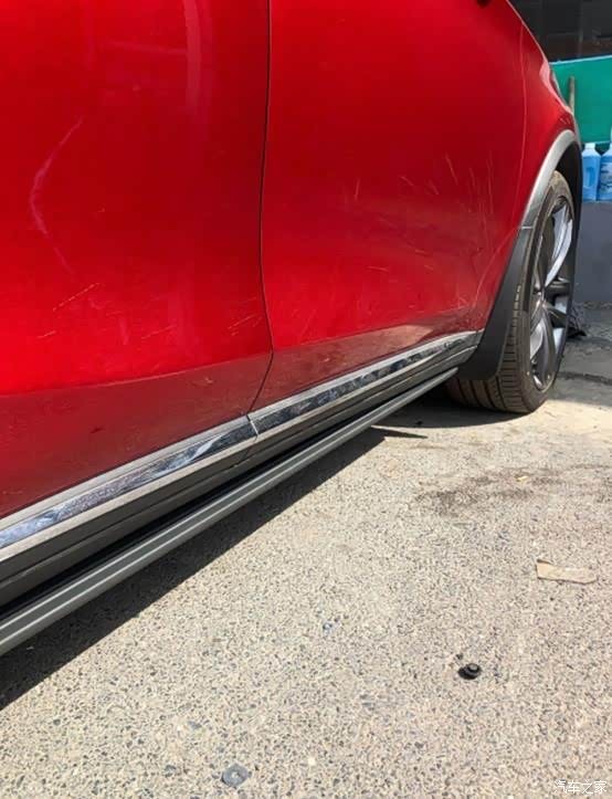

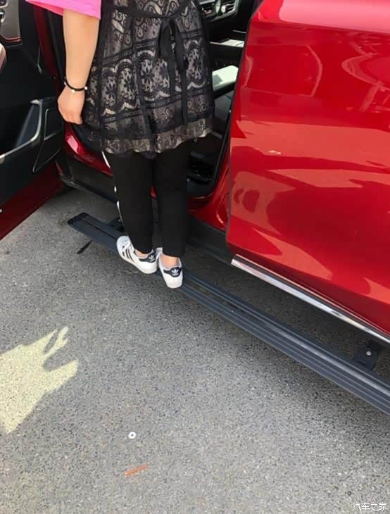

150斤,人体试验,
安装的很结实

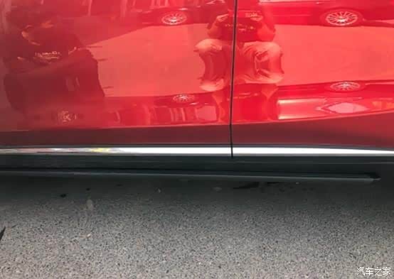

好像唐踏板的通病安装后车头方比车尾要严实,踏板后边有缝隙前边没有,车友群内其他安装的朋友也是这样
前轮挡泥板
踏板收回去的样子
开门后踏板的样子
