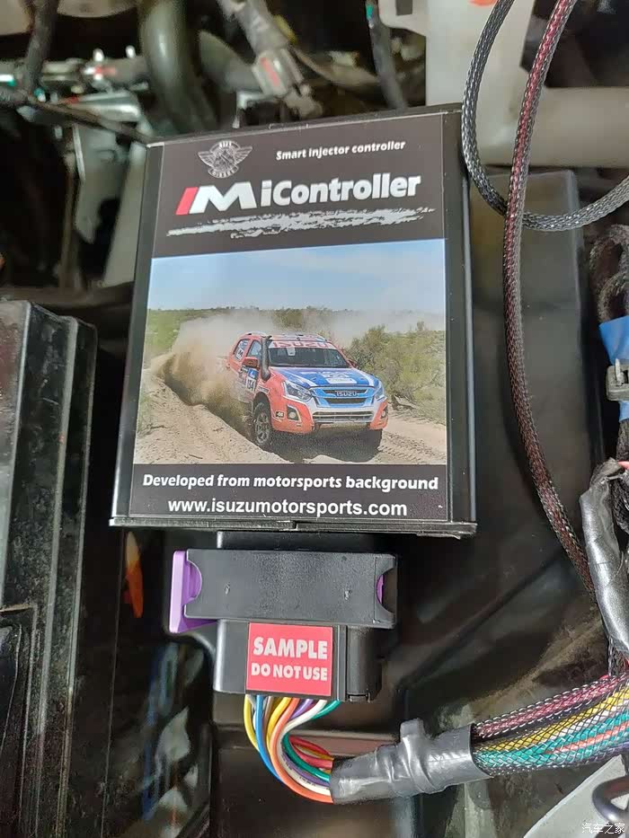

iM RZ4E外挂电脑一共有三个档位,0档是原厂数据输出,也就是没有改变。1档是提升15%动力水平(功率和扭矩同时提升15%),2档是提升30%动力水平(功率和扭矩同时提升30%)。

1档模式下,可以感受到一个动力提升。动力输出感觉比较线性,没有同排量或者小排量汽油机涡轮介入的那种突兀感。在1700转左右的时候开始有一点更强的动力感,这是因为iM工程师在这个转速内特别的优化提升了动力输出水平。我在测试的时候,曾多次表达希望可以单独优化此转速区间动力,这样可以更好的满足某些路段的越野驾驶和市内及大多数人的驾驶需求。
柴油机和汽油机的感受完全不同,同排量的涡轮增压汽油机,首先会有一个涡轮提升的动力坎,柴油机的加速更线性、更柔和一些。在越野的时候更容易控制输出,减少窜动导致的危险和失败情况。到了较高时速区间,柴油机因为扭矩更强,发动机转速更低,想要加速超车,踩油门就会一直比较稳定的加速,给人的感觉更像是一座山,稳稳的很牢靠。汽油机的加速会更快,但是过了一定转速实际推背感更虚,给人感觉是很强,但是来的快去的快,没有柴油机那种厚重的靠山感觉。
在2档模式的时候,表现则更加不同。此时,1000-2000转提升开始出现一定的可观效果,配合油门加速器,MU-X更像是一个暴躁的多动症患者,市内缓行,轻点油门就有明显推背感。当车速稳定在60-80的时候(例如国道),同样只需轻点油门即可较稳的加速,想要稍快一点,转速也会不超过1800转。
特别有意思的是,在较低的速度下,2档模式配合油门加速器,会有一种驾驶大排自吸的感觉。这是因为,两者在较低转速下(RZ4E在约2000转附近即可达到最高扭矩,配合外挂那可相当给力),都有相当强劲的扭矩输出和极快的响应速度。和简单的测试01加速的时间不同,正常驾驶,不管汽油机还是柴油机,没有人会逼近红线换挡。所以低转速下的驾驶感受更为重要,这也是柴油机在此区间独有的魅力。这个动力组合,在同价位的硬派越野车中,应该是无敌手,即使再加10万的预算(不含改装过的3.0版本MU-X)。
