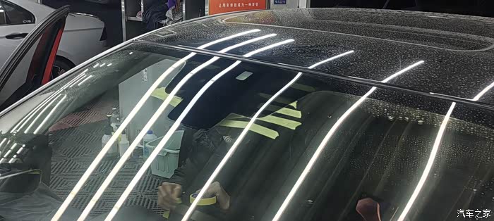

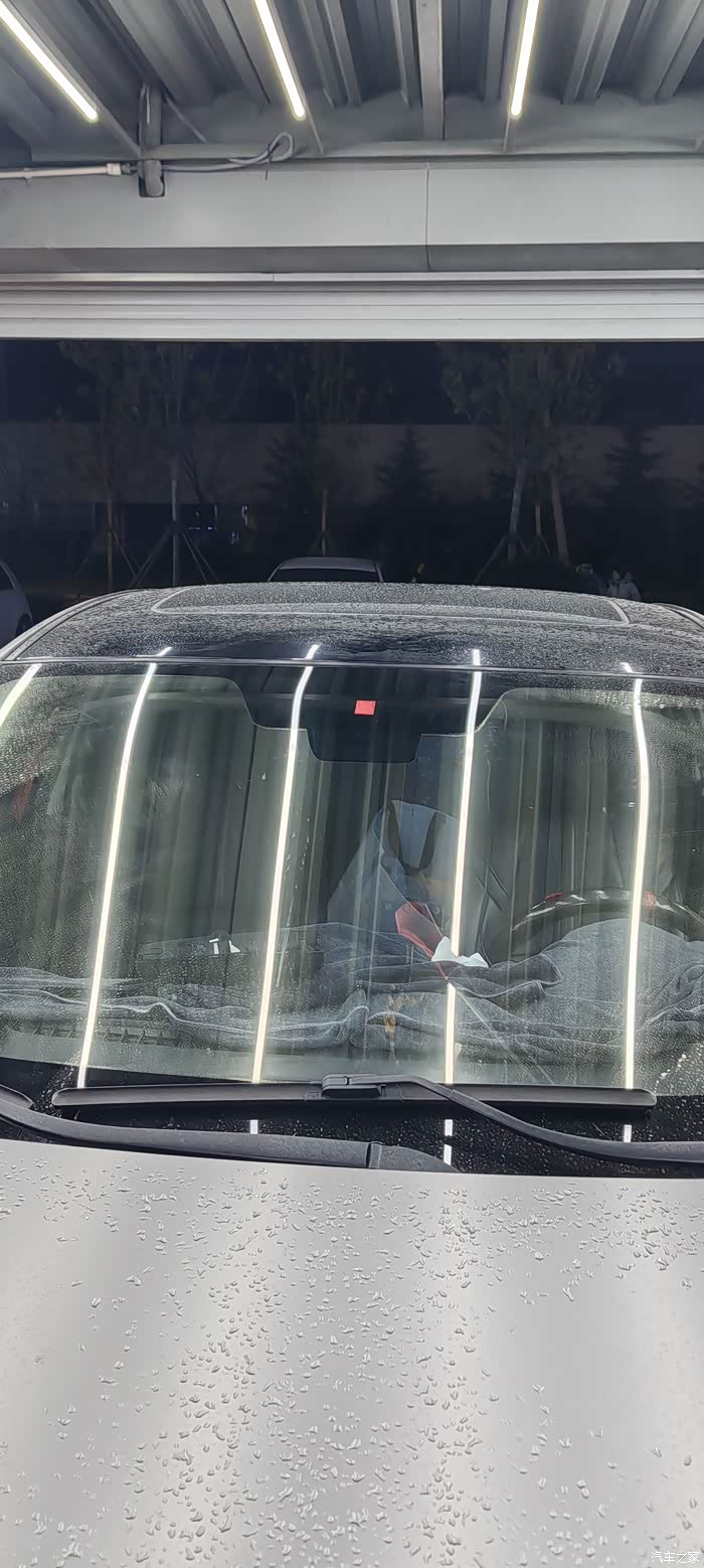

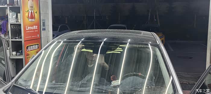

凌渡的玻璃是能涂抹的,只要你摸一下车顶后视镜周边黑点是粗糙颗粒感的,就可以改造玻璃。这台凌渡当时正在施工。
施工之后的效果。

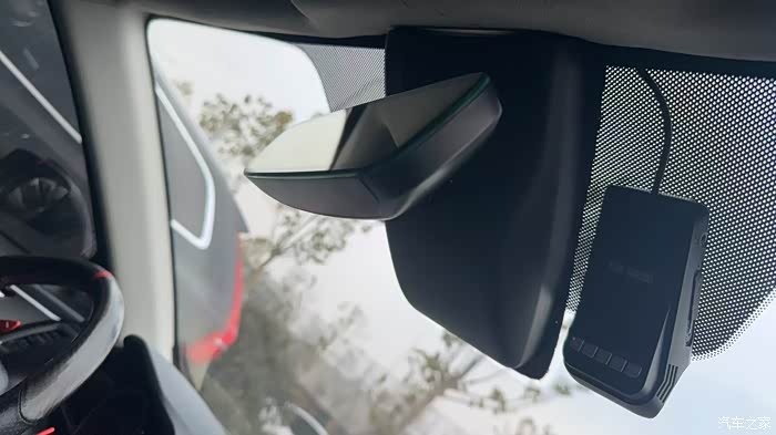

昂克赛拉也做出了这个效果,瞬间就有了德系车的气派感。

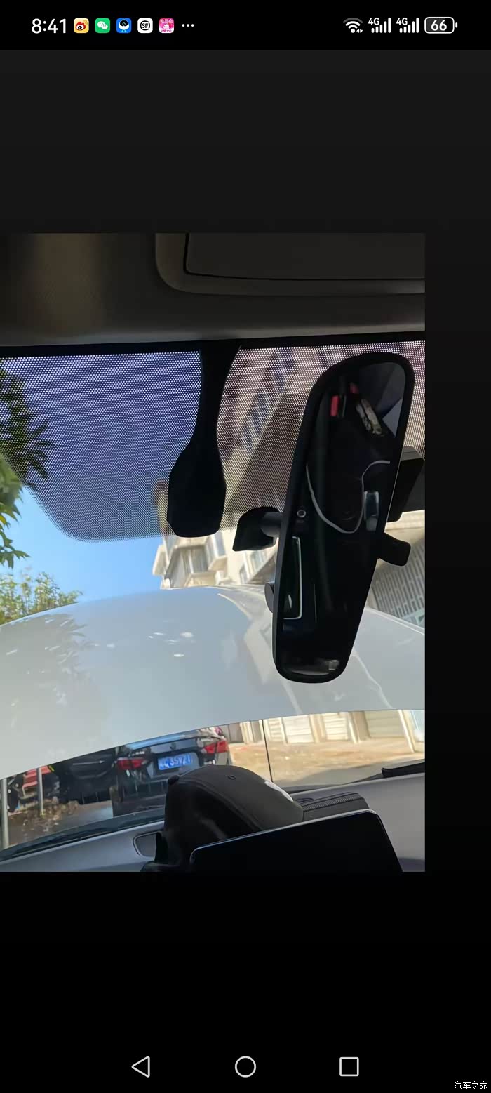

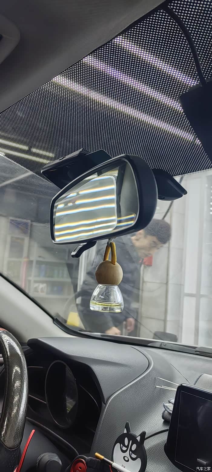

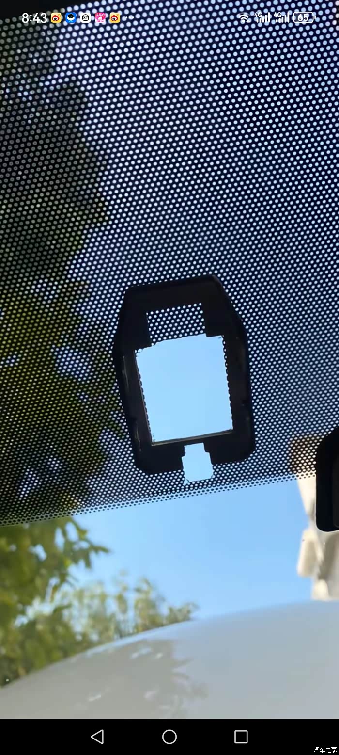

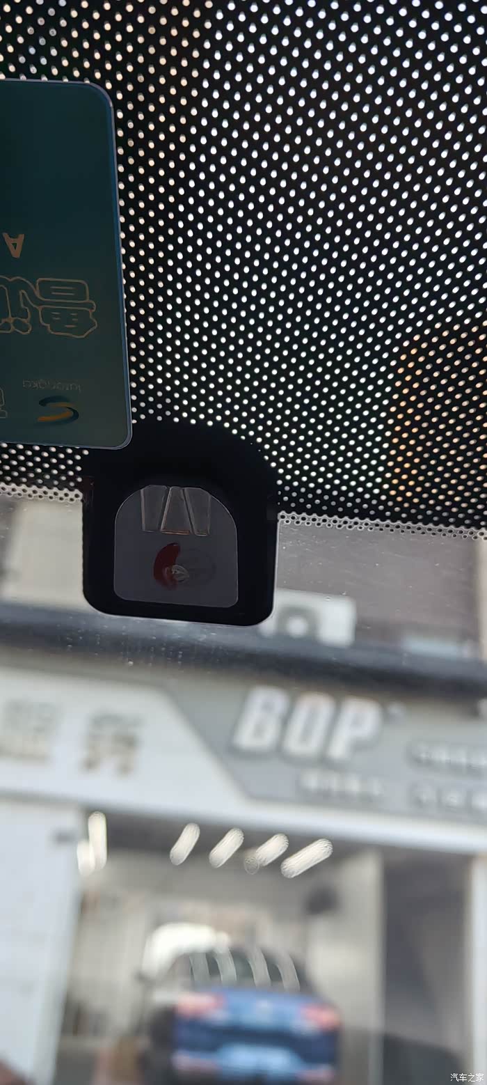

这是原车的底座,没有雨感,后视镜看起来形单影只,非常单薄。给人一种做工不精细的感觉。

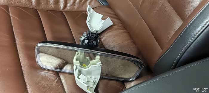

但是日系车的后视镜最大特点是十分好拆,只要一个T20或者T25拧松开,然后顺着滑道推下来就行。

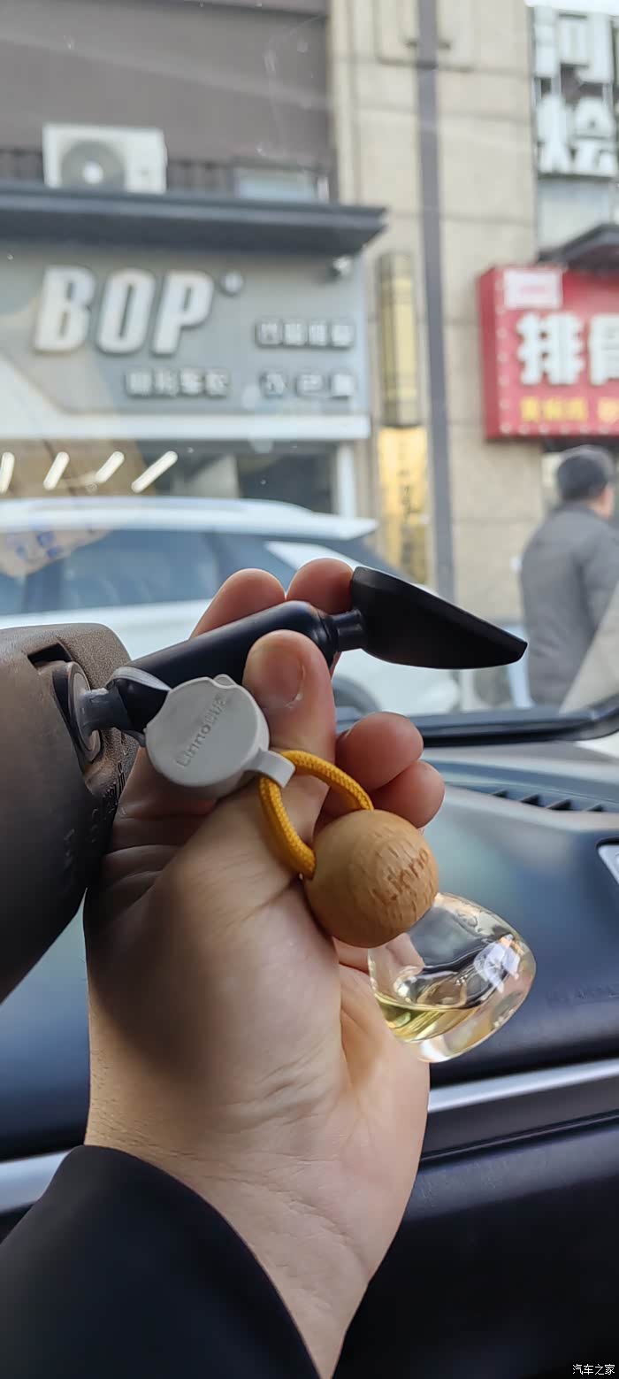

车主还有一瓶已经干了的香水。干了的不要洒了,不然全是油很难打理。
特写,朗龙香水,小罐子不便宜,但是味道不错

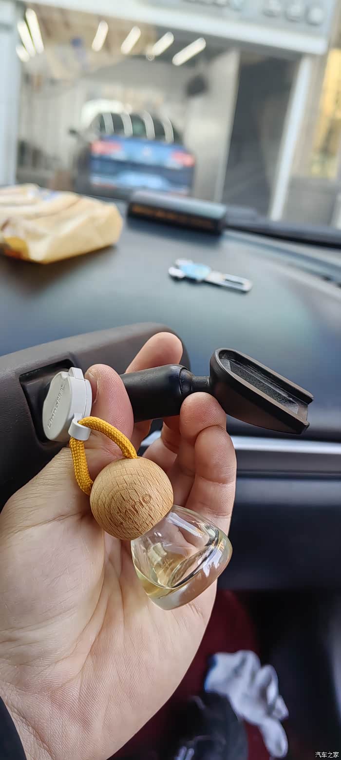

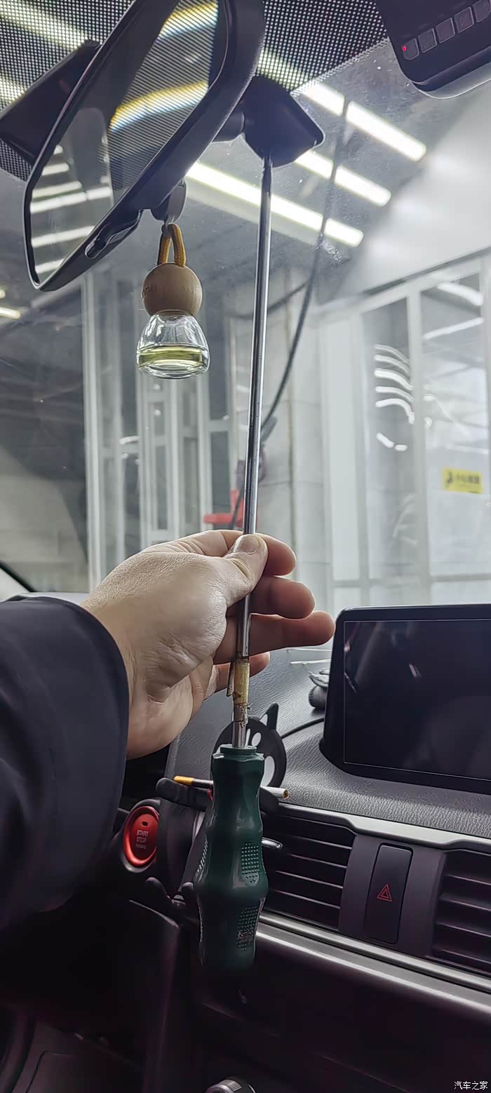

后视镜底座是这么个结构,需要拆掉,非常的难拆,是铁质的。

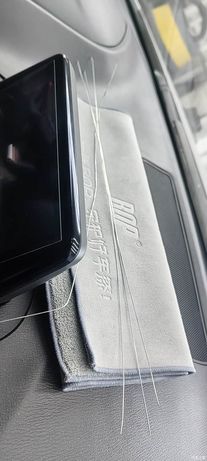

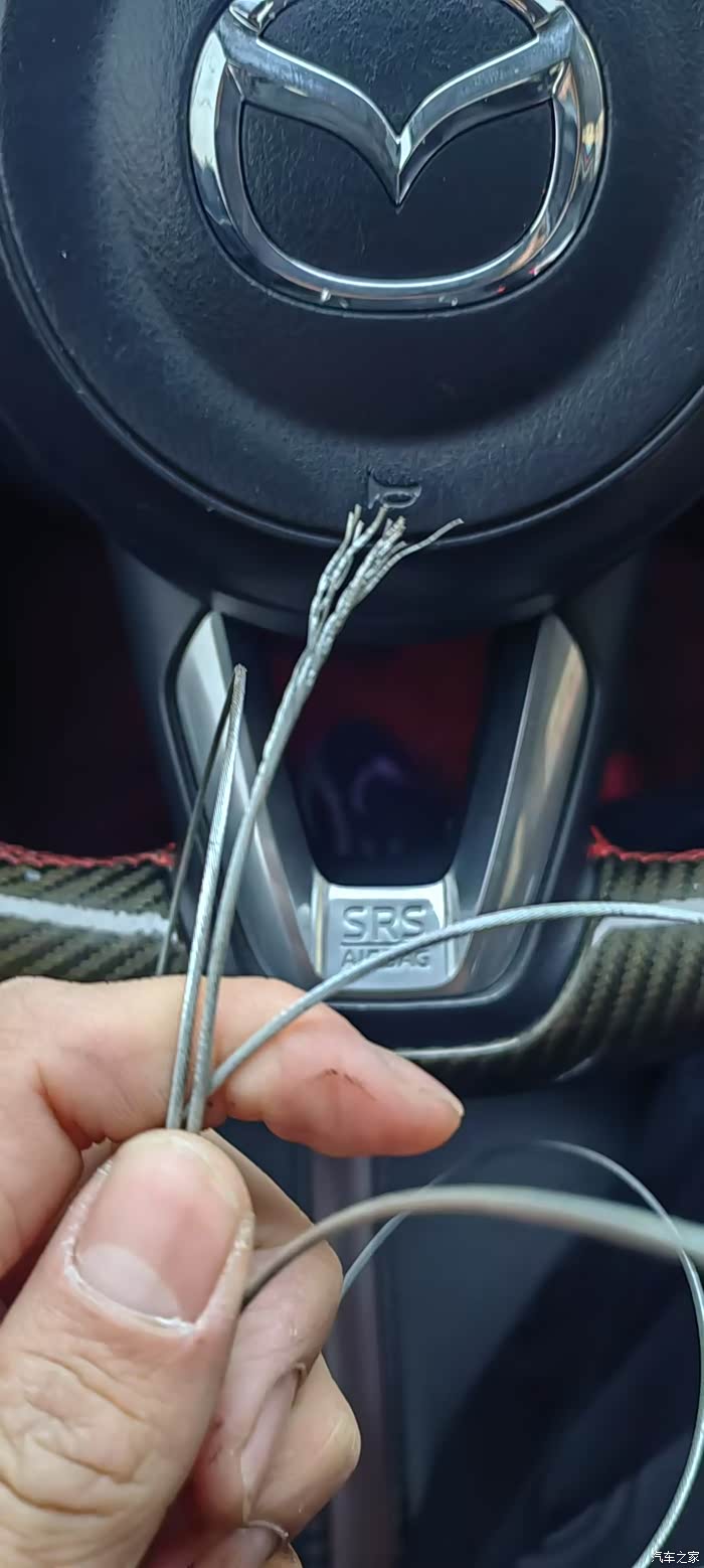

准备了一些钢丝,结果发现这个钢丝不行。后来跑去自行车店里要来了一些车闸的废钢丝,把玻璃吹热了搞了一上午才拉下来。
还得是自行车闸线,专业工具干专业活。

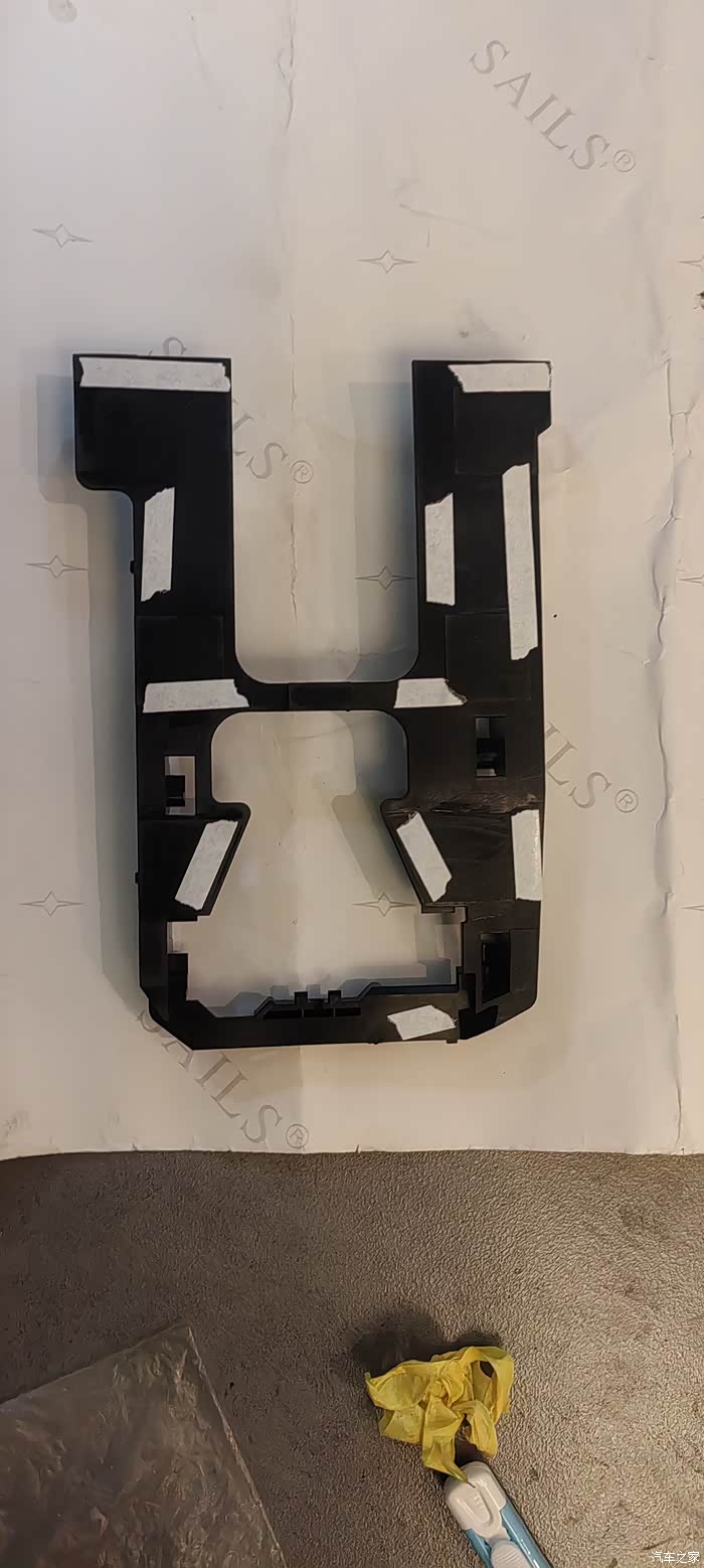

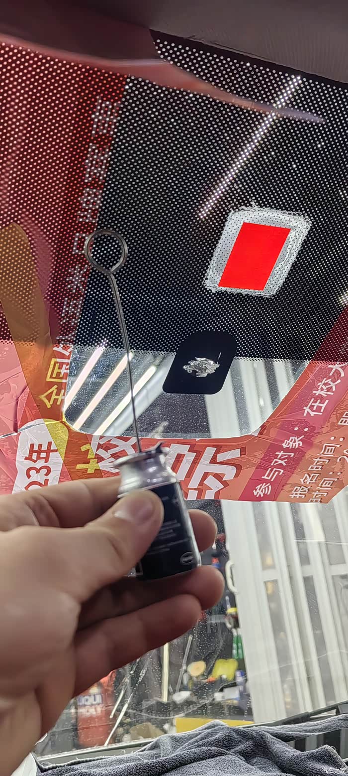

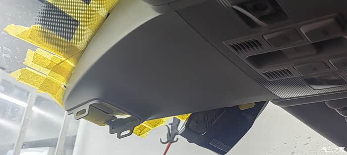

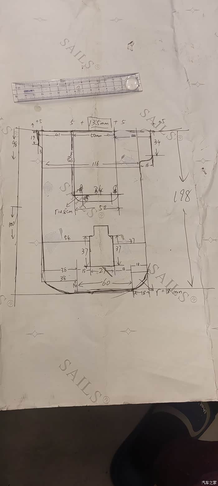

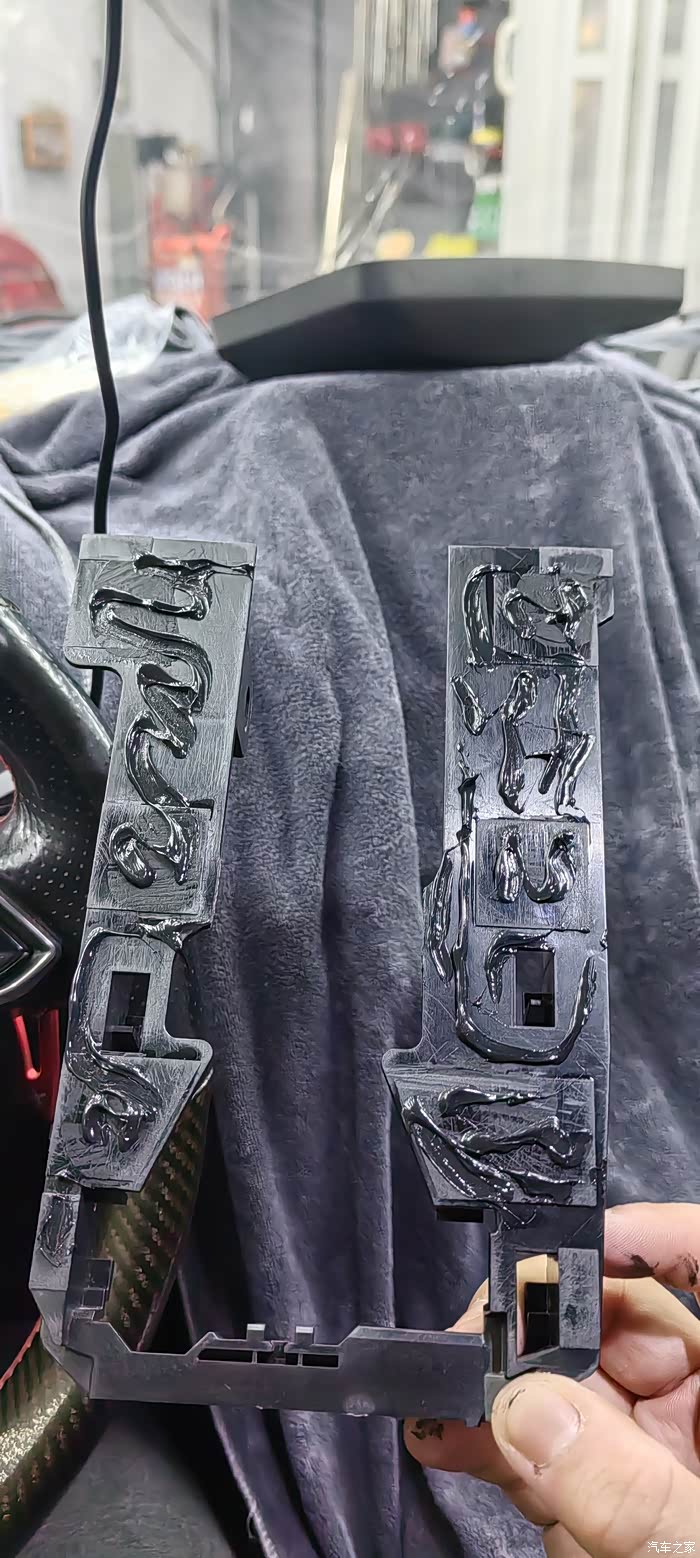

亚洲龙方案的底座,拆掉车道保持,玻璃不小心磨碎一块

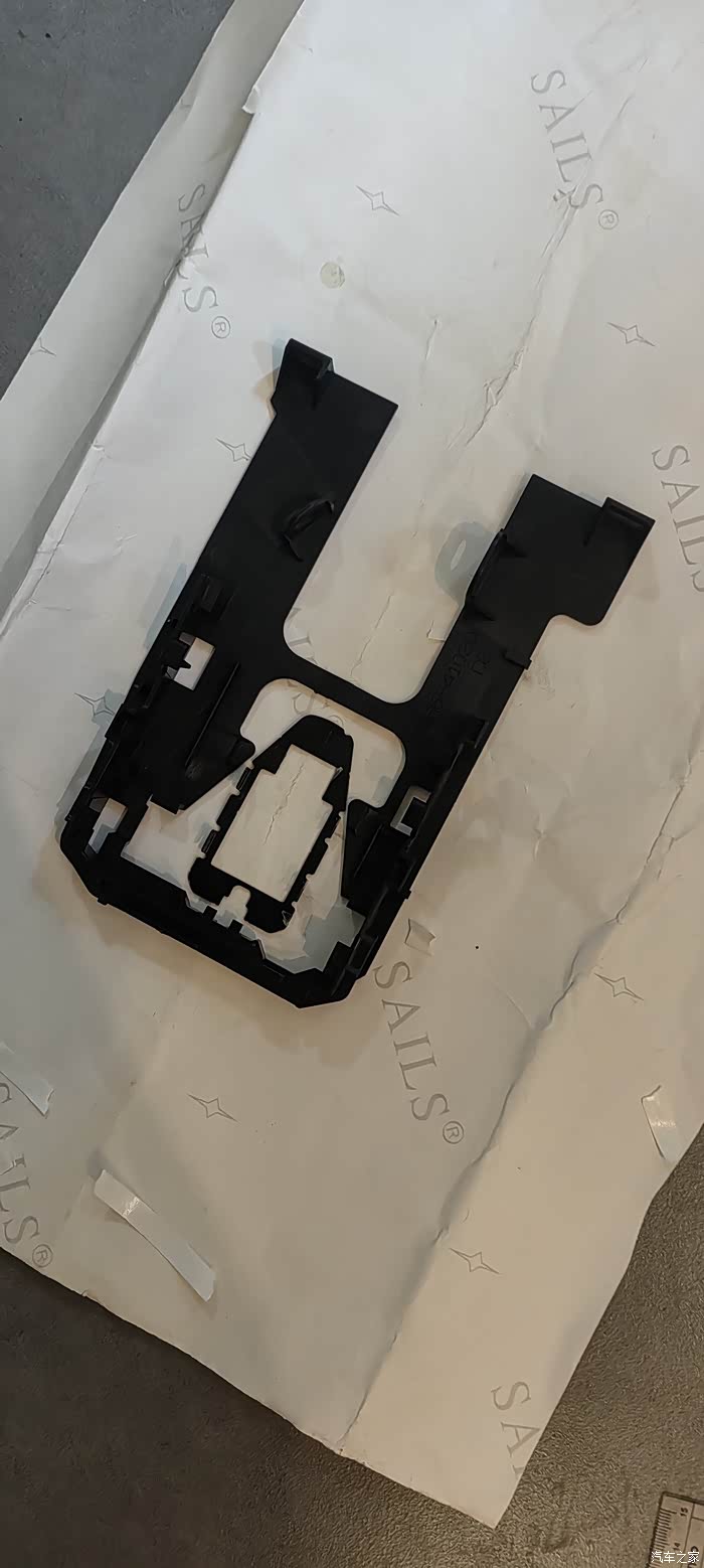

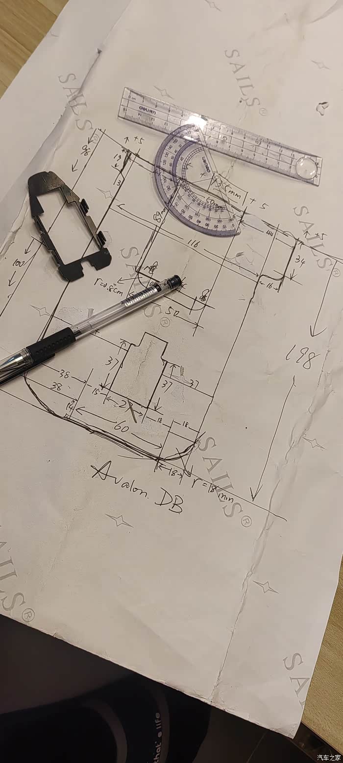

这张图是亚洲龙底座的结构,后来在外面又画了个轮廓,这个区域是寻找雨感区域的尝试,为今后升级做准备,昂克赛拉的雨感套装价格还是很贵的
如果有人需要参考,可以参考。
这些是亚洲龙的车顶棚雨感底座,把车道保持拆掉了,这台车用不到(而且改车道保持,日系车的价格都是1.5个W起,不像大众,一千多块搞定)

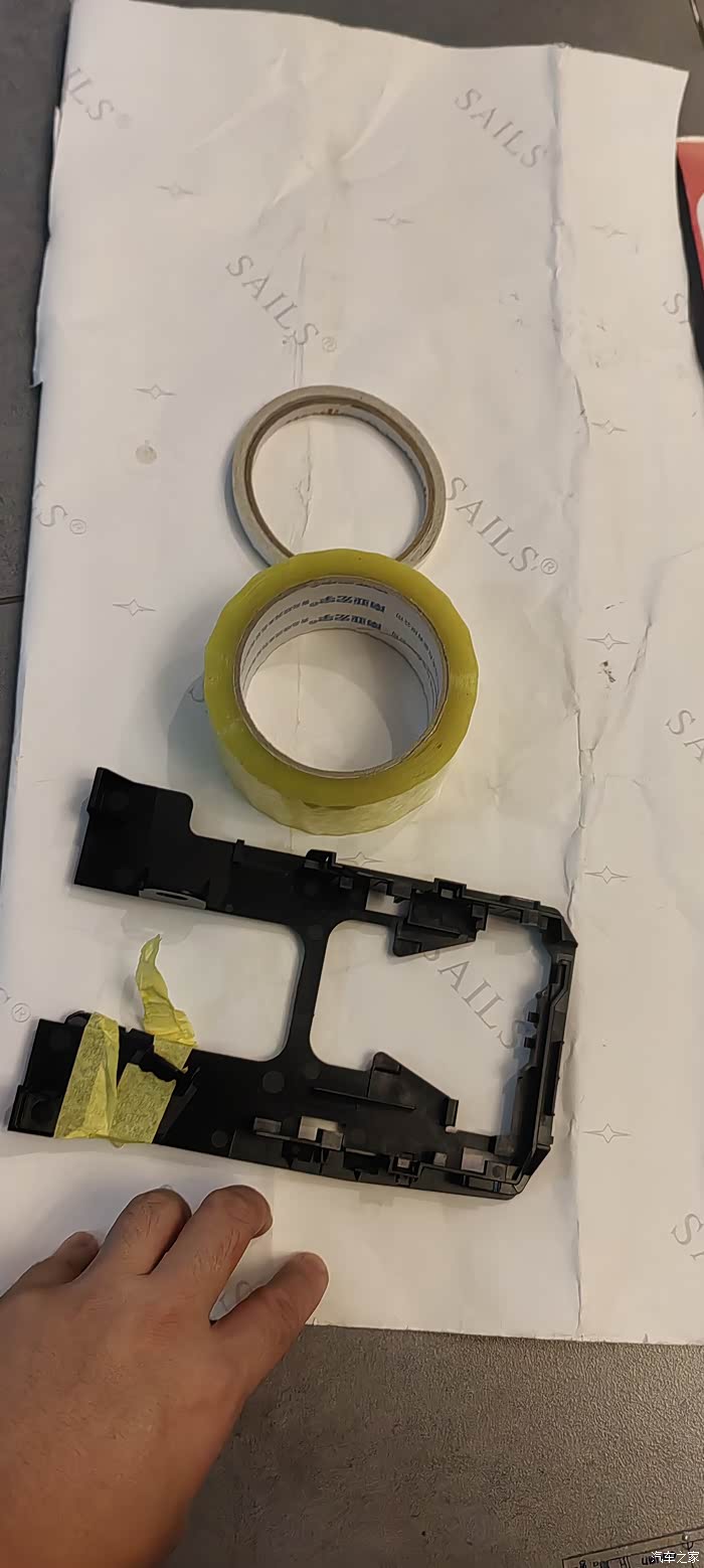

开始把底座进行定位,这里有雨感底座,后视镜底座三件套,一个都别丢了。
把雨感底座定位在这里,当然,后期出现了个小插曲,导致这个方案不得不临时改动。

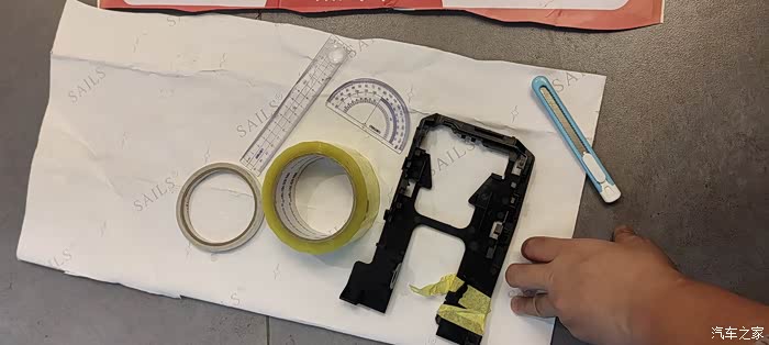

双面胶定在纸上画出来的区域会更精准,才有最初测量出来的尺寸。

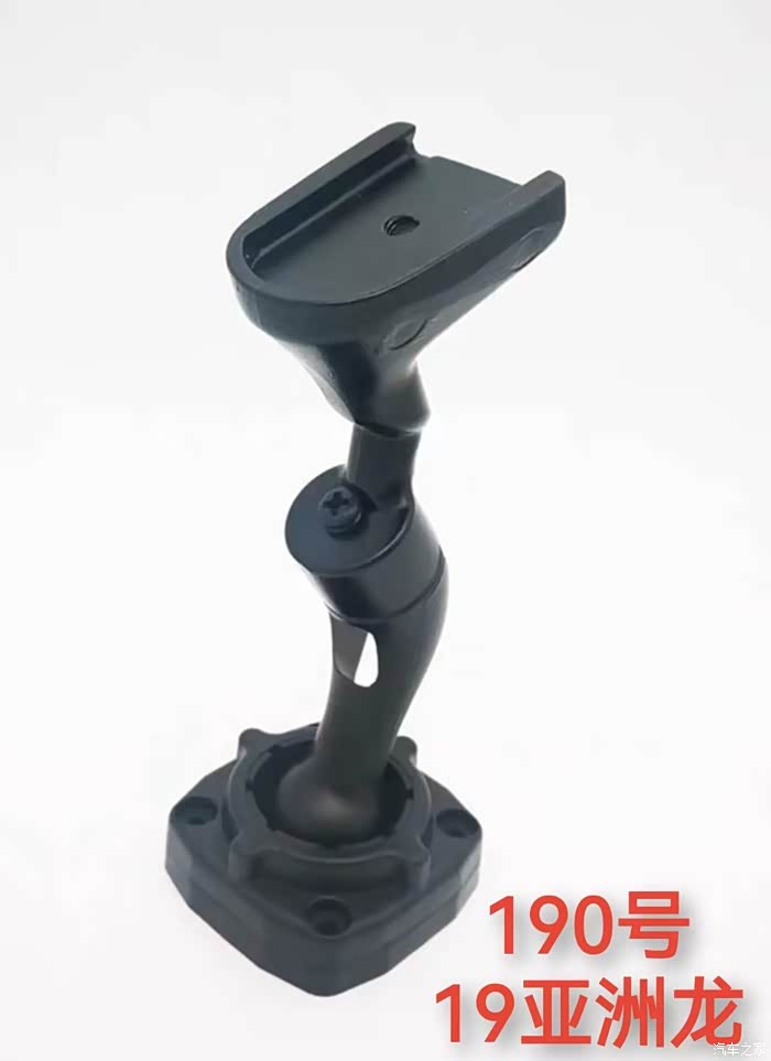

同样,后视镜需要换底座,换成190号之后就一切OK了。每个车型都对应一种后视镜底座。

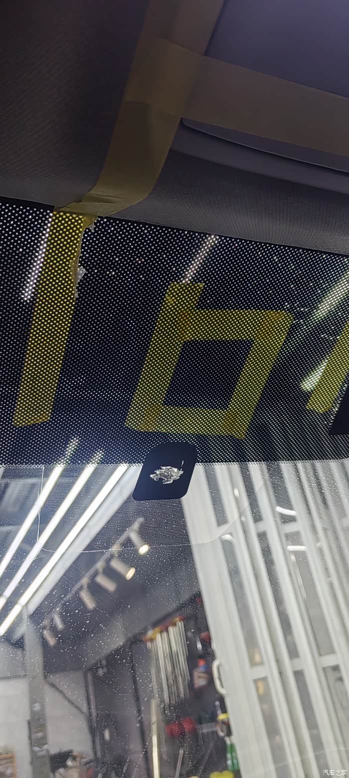

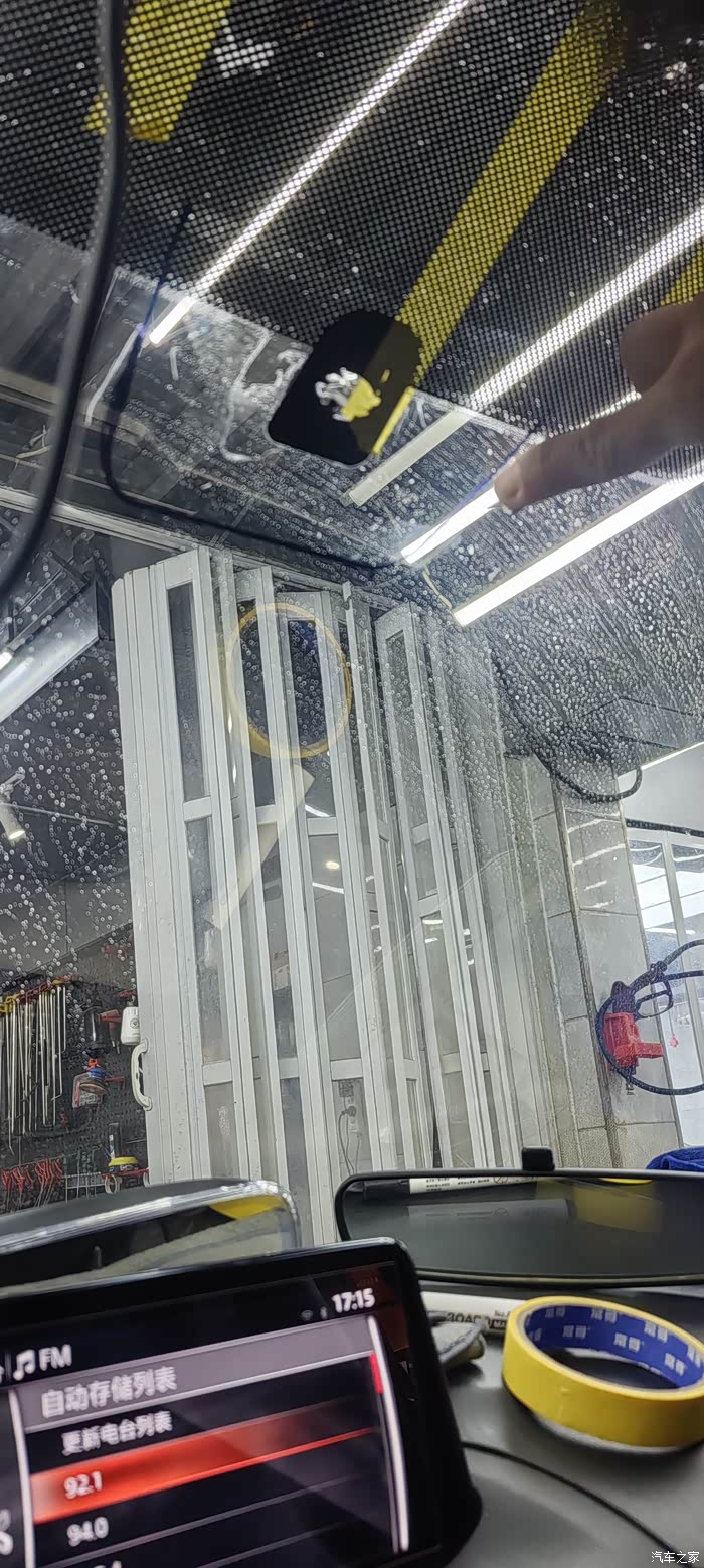

更换后视镜底座一开始需要去玻璃店施工,这个底座实在不好拆,要用自行车车闸线一点点拉割,后来车主心急,割掉一般的时候,直接掰下来了,结果掰碎了一块玻璃,这里后来不得不用玻璃胶补上破裂区域。此外,原车就是活化剂固定的底座,非常的结实,比玻璃胶的结实太多。

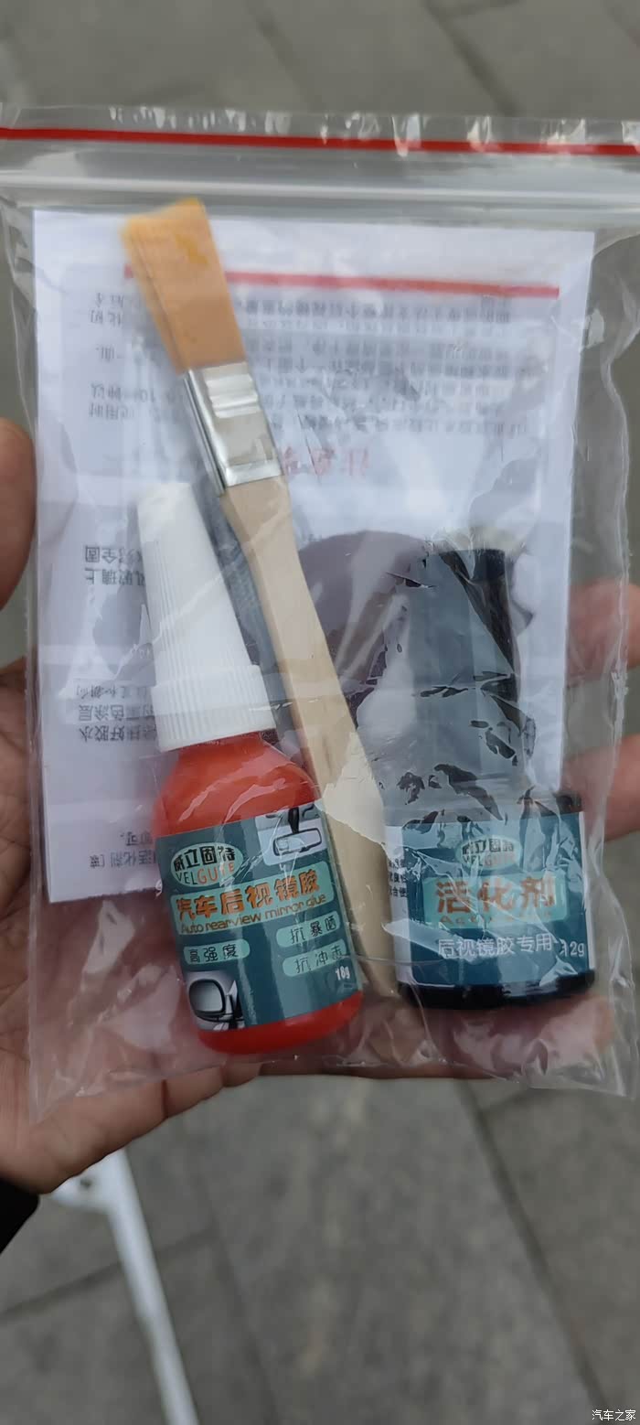

工具:活化剂,黑色底涂剂,描边定位纸,发动机密封胶,洗标水
对于后视镜底座,这里要用活化剂。活化剂用量不大,所以保护起来

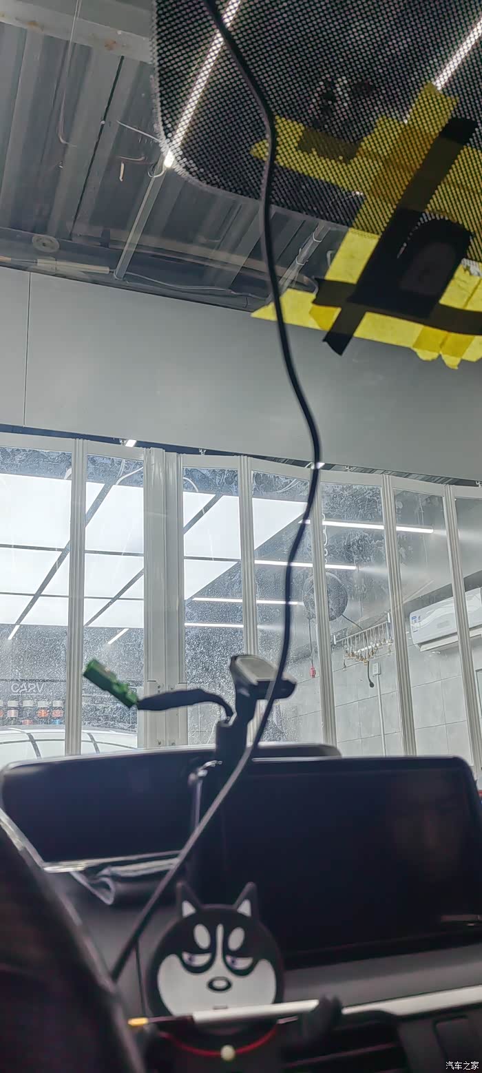

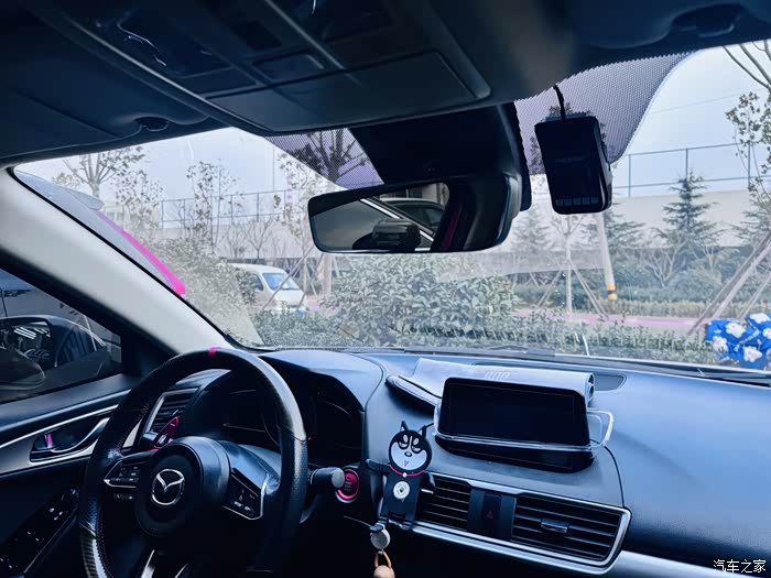

现在把行车记录仪先拆下来,这辆车的顶棚非常松,线束直接用手就能塞进去。

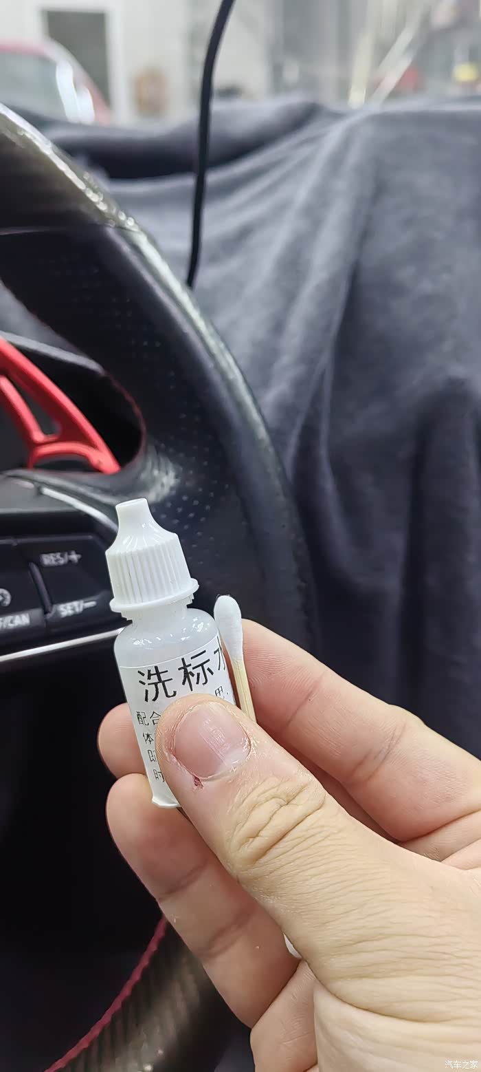

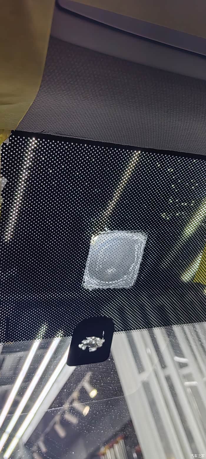

这台车的玻璃可以磨,所以用洗标水来进行打磨。判断方法:摸一下车内后视镜周边的黑点,如果是颗粒感,那就是可以磨的。如果是光滑的,就说明不可以磨。
洗标水腐蚀性很大,所以最好戴手套,不然就会像这只手一样都是破皮。

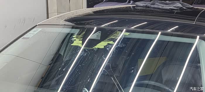

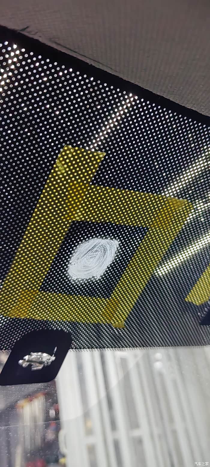

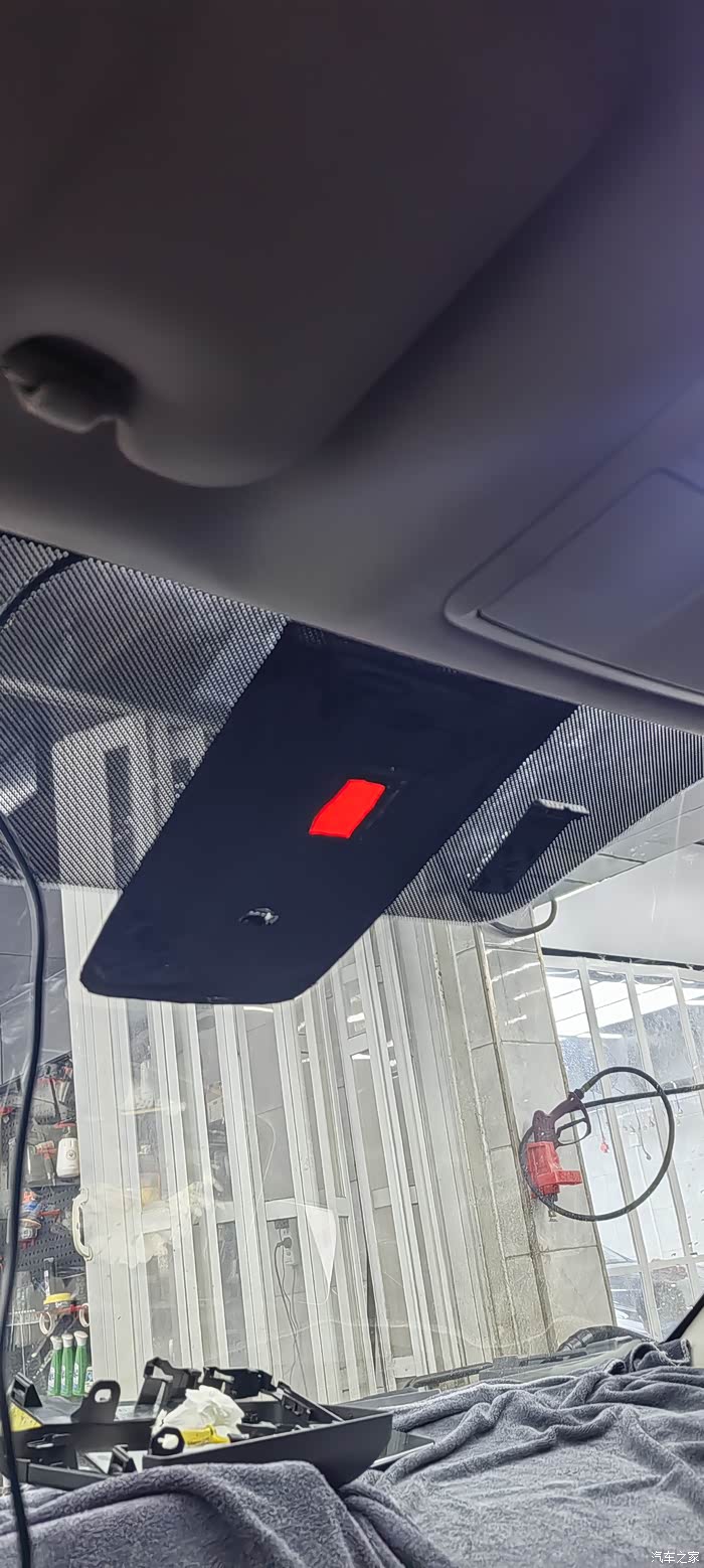

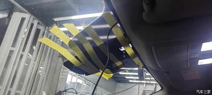

接下来用纸胶带框出一个要涂抹的区域,周边的胶带是帮助定位的。

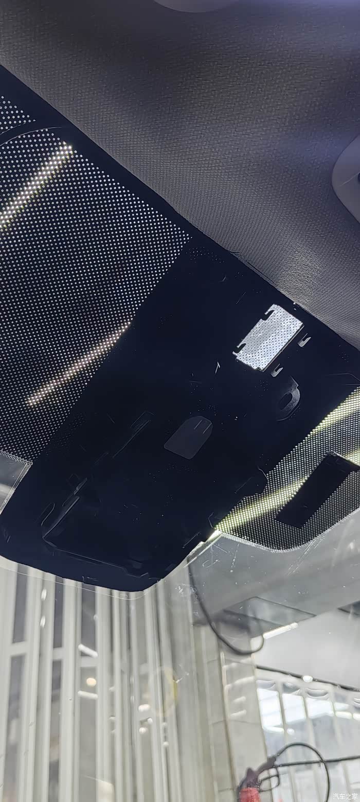

这就开始磨了,前面能看到拉割底座不小心导致的破损。玻璃膜要切开一些,为了能够涂抹。
用亚洲龙盖板画出来的切割贴膜区域,这个膜不便宜所以要小心点。
这个是黑色底涂液,味道很大。红色贴纸是遮盖区域,这些贴在车顶的纸张则是涂黑底的遮盖保护区域。这个定位贴是纯粹手作的,用亚洲龙的盖子标记出来的。稍微大一些更合适
涂抹之后的效果。当然,后来由于这块受损的区域影响了雨感的区域,不得不将区域上移动,但是整体涂抹的效果还是很好。

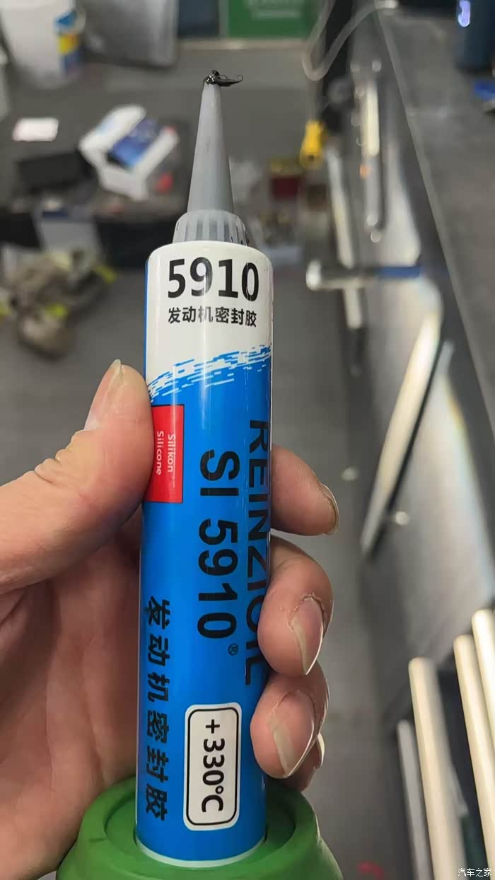

固定车顶雨感底座,需要用玻璃胶,但是玻璃胶成本较高,且绝大部分都会被浪费掉。因此这里用发动机密封胶代替,这个是丰田原厂。注意:它只能用于塑料件贴到玻璃上,金属的它贴不住。这个密封胶干燥时间较长,加之是冬天作业,建议贴好底座后用胶带固定住至少48-72小时。规格都是SI 5910,这款价格比较实惠,汉高的贵了一半多。
开始给底座打胶,打上发动机密封胶。

一开始把雨感区域涂到了这里,但是由于后视镜底座的原因,不得不上移动,结果发现洗标水能把黑底也一起洗掉,就是耗费了太多太多棉签,而且很累手。

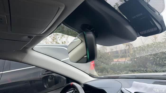

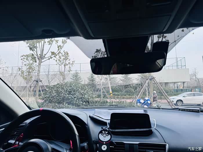

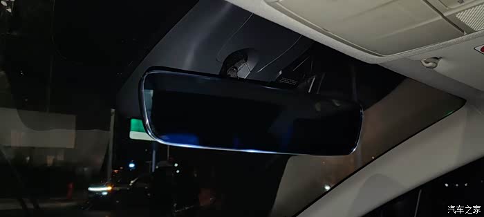

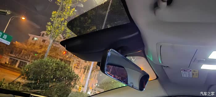

完工效果,德系车的质感提高了很多很多。
第一个效果,侧颜看过去,很有质感。
这一眼看过去是不是有点小宝马的感觉了,东瀛宝马的感觉出来了?
这个效果看过去是最正的。
夜晚把无边框后视镜的保护框摘掉,水晶质感一下子就上来了。
这个角度看完美,严丝合缝。

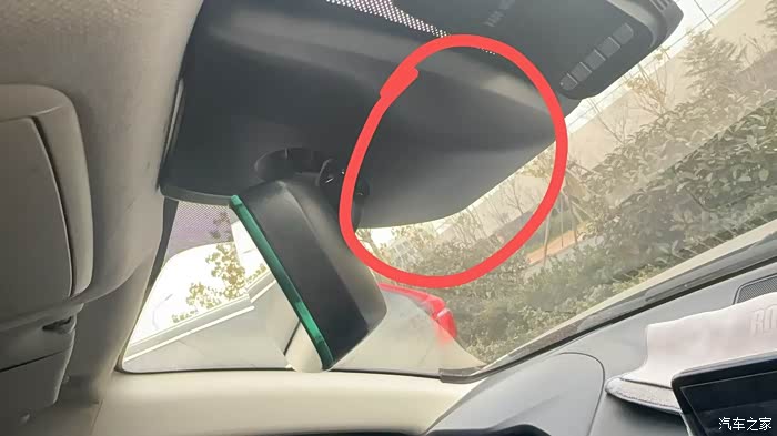

看看原厂,觉得原厂甚至不如自己改的。
原厂在这里开个口,把雨感放过去。
这样的安装方式实在没有美感。

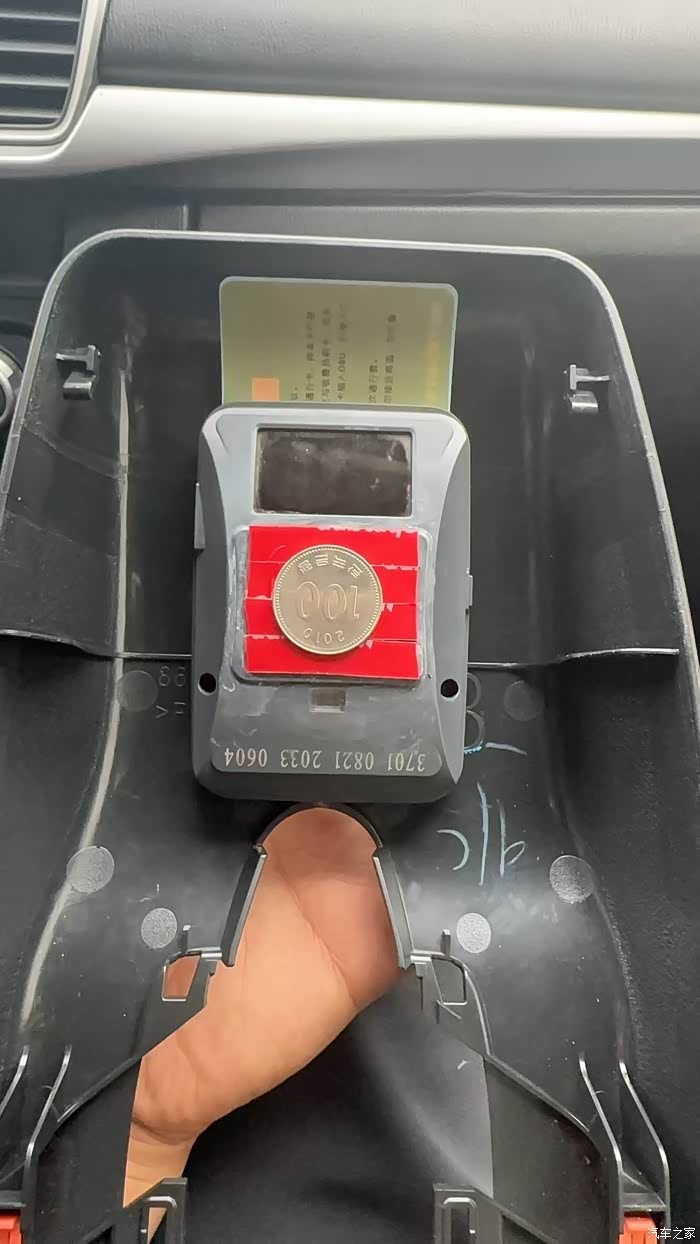

后来意外发现,ETC能塞进来,用一个硬币把ETC的按压开关按住了,然后就可以放这里完美隐藏ETC了。这是真的隐藏了。

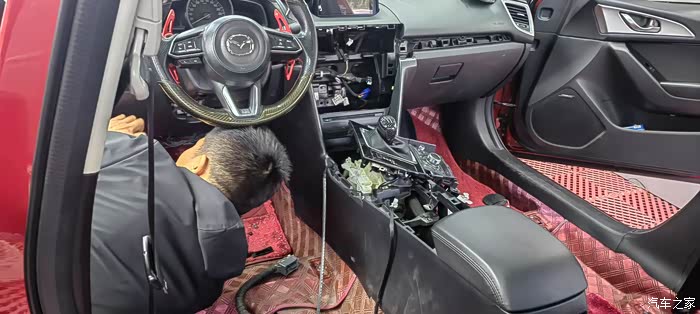

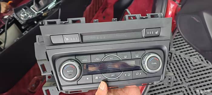

改原厂座椅加热,免编程直接装,热乎,舒服,起热快。

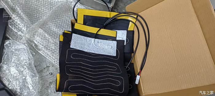

原厂的座椅加热实在是不好找,这里订购了很久很久才买到的原厂加热,好处是它不用编程编码,不像邻桌的凌渡,是低配车,买原厂加热还得换BCM,做编程等。这个买回来直接装

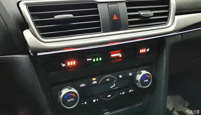

自动面板,这个有座椅加热,没有方向盘加热。

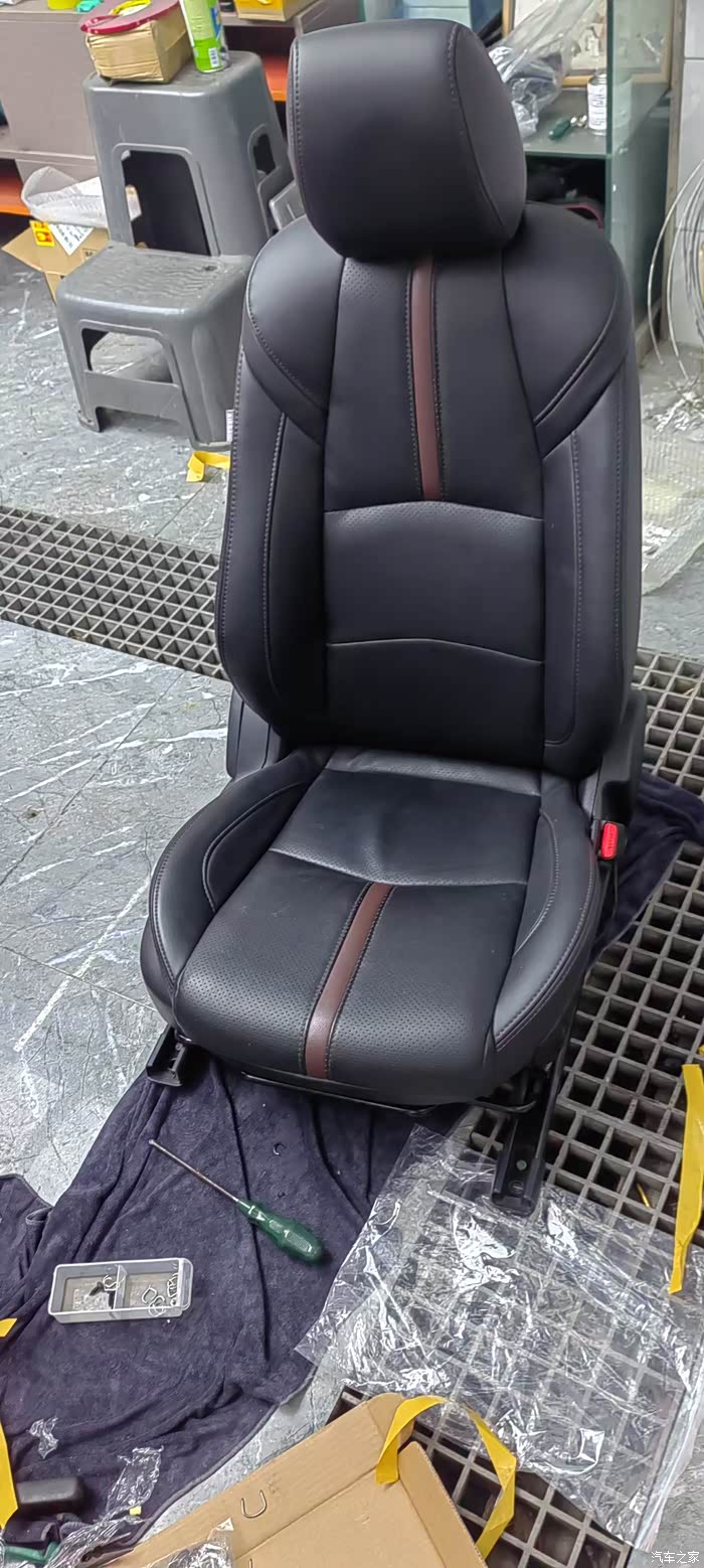

座椅加热垫,这款好处是今后还可以升级通风。
拆掉座椅开始施工。
开始接线,原厂走位。

装好的座椅加热,不过就算中间安全带的提示关不掉,因为这个面板是次时代昂克赛拉的,它带后排安全带提示功能,而老的不带。
