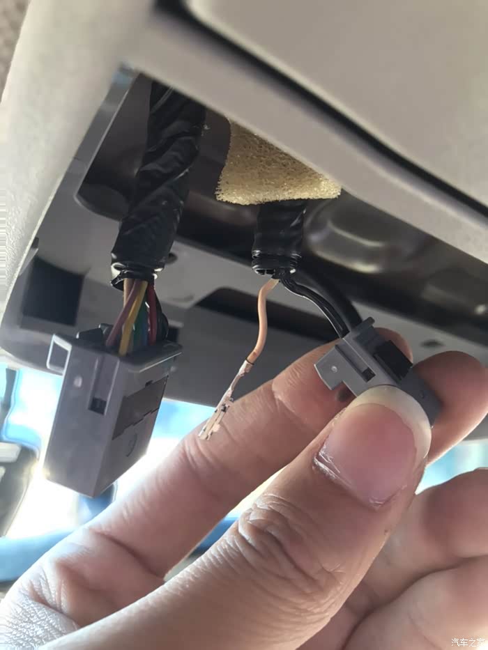

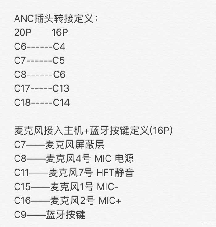

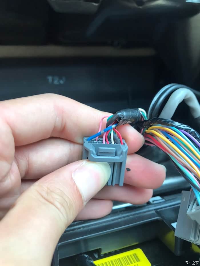

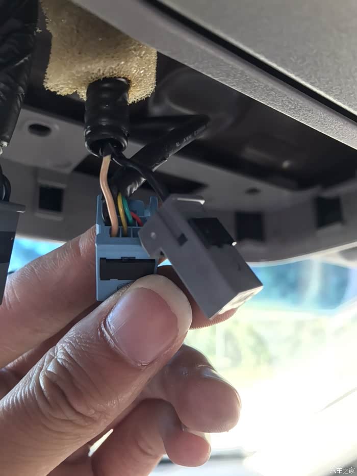

ANC插头20P直接退针换成16P插头
2020.9.9更新修正定义图。C9蓝牙按键直接连接方向盘游丝下端A8号。
原插头橙色退出来
插上新麦克风插头8号脚,接着黑色没用了,也要退出来用胶布或者热缩管包好做好绝缘

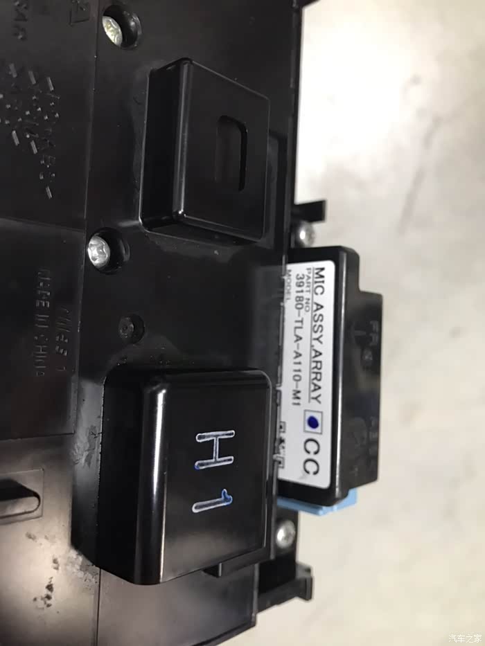

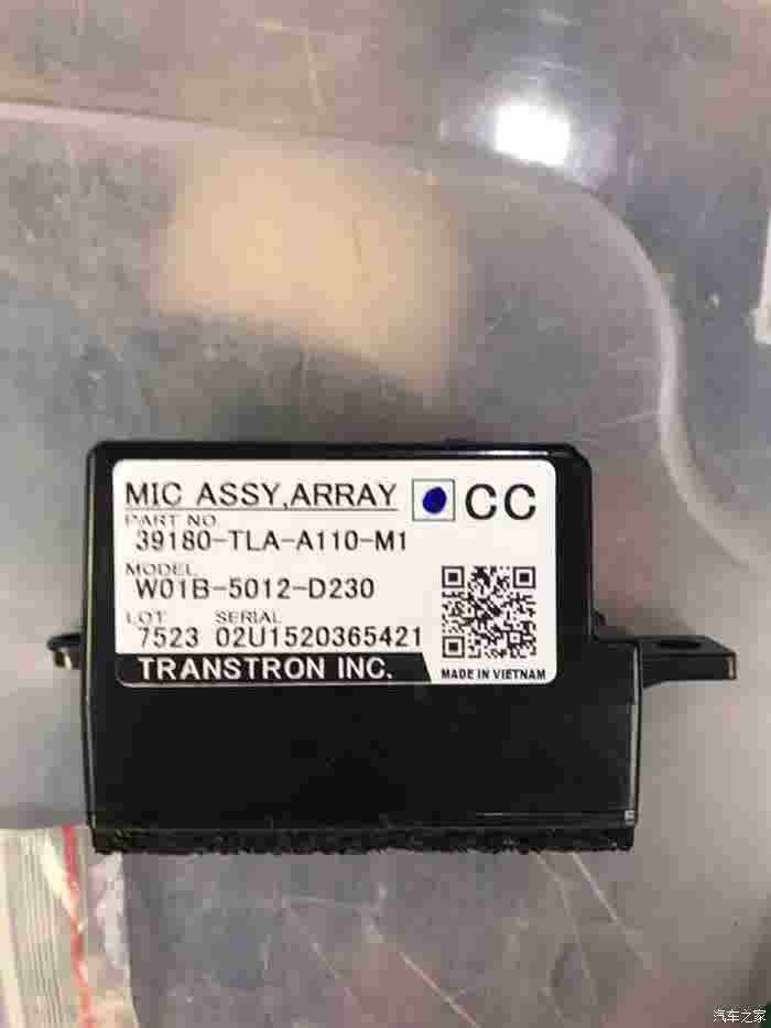

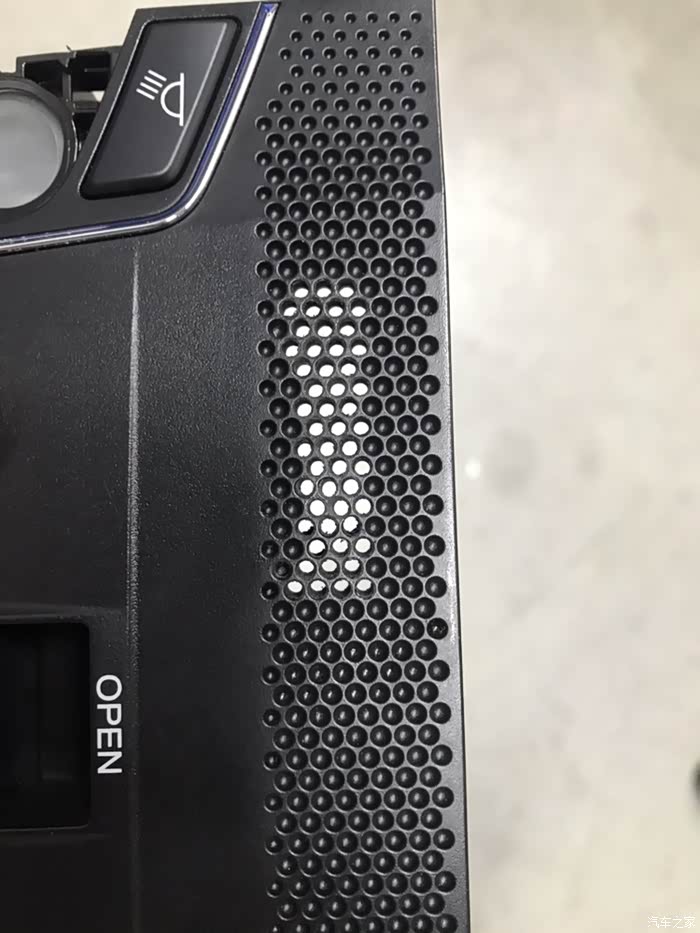

麦克风安装问题:建议直接换成九点半2.4次顶配和顶配的阅读灯总成(黑色部分),如果在原车上安装处理起来比较棘手和美观程度略低的情况
适用的麦克风型号,功能一切正常
麦克风定义
手动原车天窗控制面板开孔,效果可以
图中标注的地方需要用打磨机打磨一下才能正确安装,新的麦克风模块比较大点

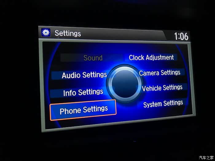

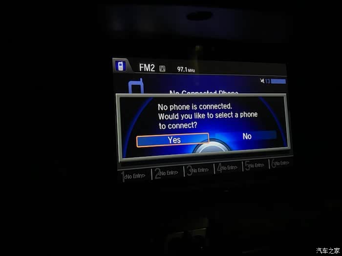

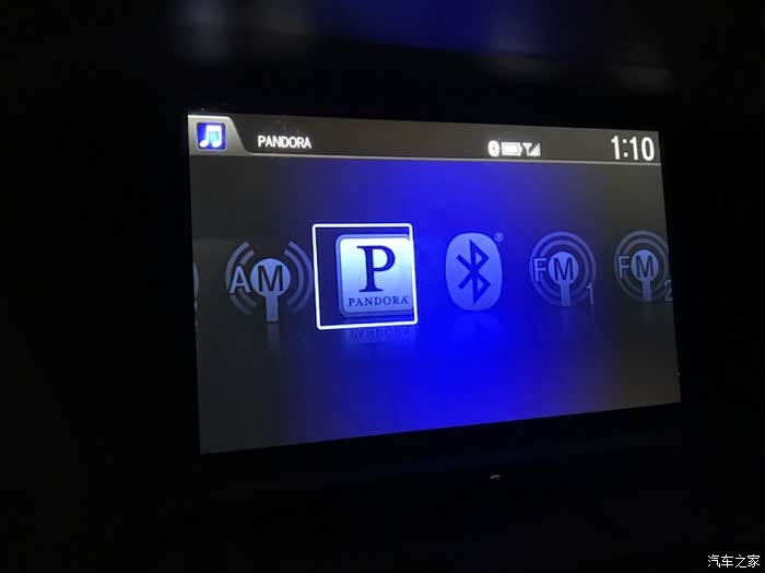

按蓝牙连接时会有美妞说一大堆提示你如何操作进行连接
系统设置
美国人使用习惯的一个APP,国行没有,需要连接手机操作

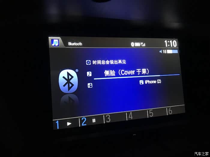

蓝牙播放歌曲

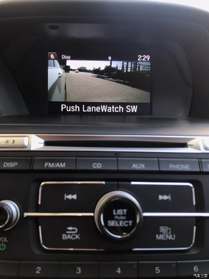

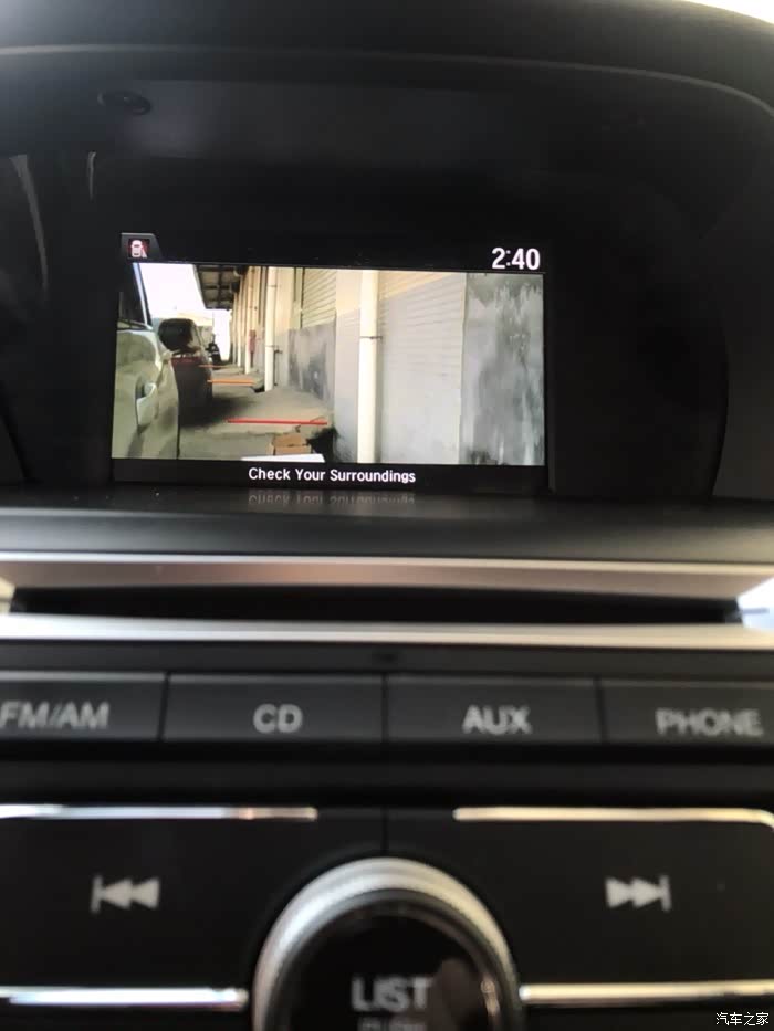

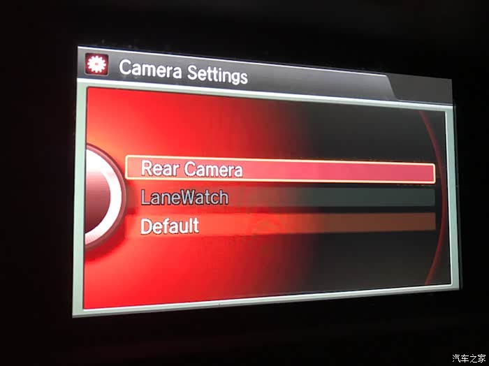

倒车摄像头设置和盲区(LWC)设置

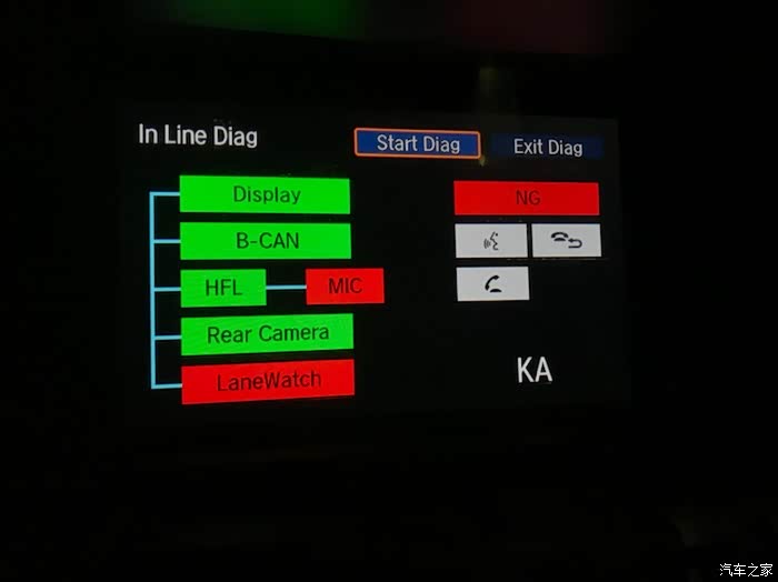

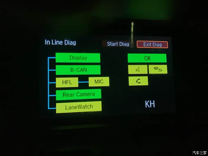

美版的自诊断界面图,可以看到红色的是需要连接但未连接,其中有麦克风,蓝牙按键,盲区摄像头
国版的***机,盲区软件屏蔽,硬件***,同样蓝牙按键也是被软件屏蔽

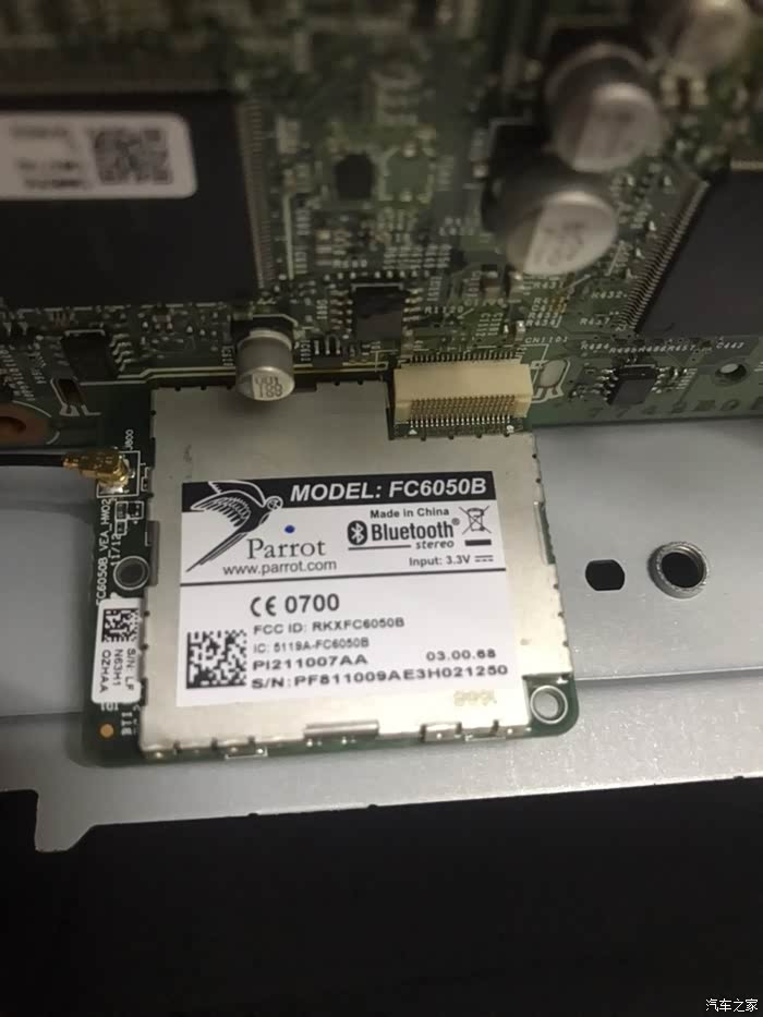

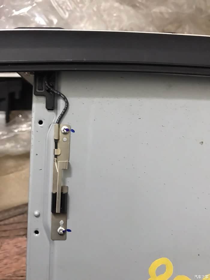

内部蓝牙模块
美版的蓝牙天线,蓝牙模块,同样在国版被***没焊接上

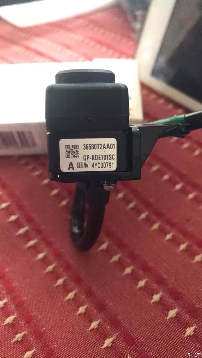

第二步:接上原厂盲区摄像头,校准盲区摄像头
美版CD机要完美就当然得配上美版的盲区摄像头,用其他摄像头可能会出现不满屏或者异常,实测9.5代的盲区摄像头也可以,比美版盲区摄像头的图像小一点,但不影响

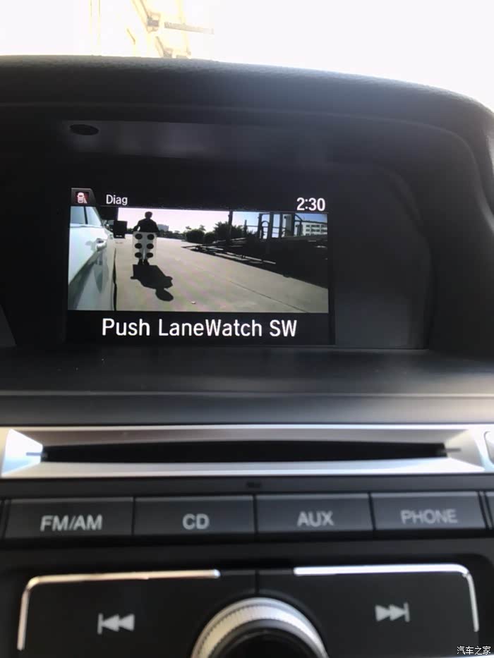

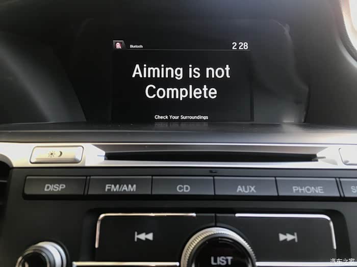

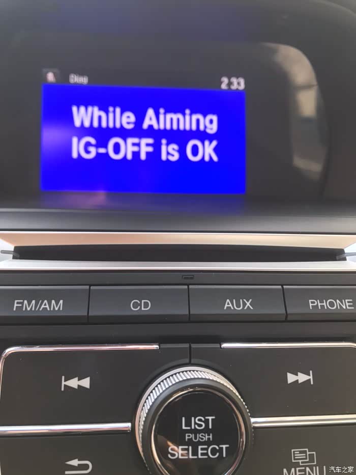

未校准前

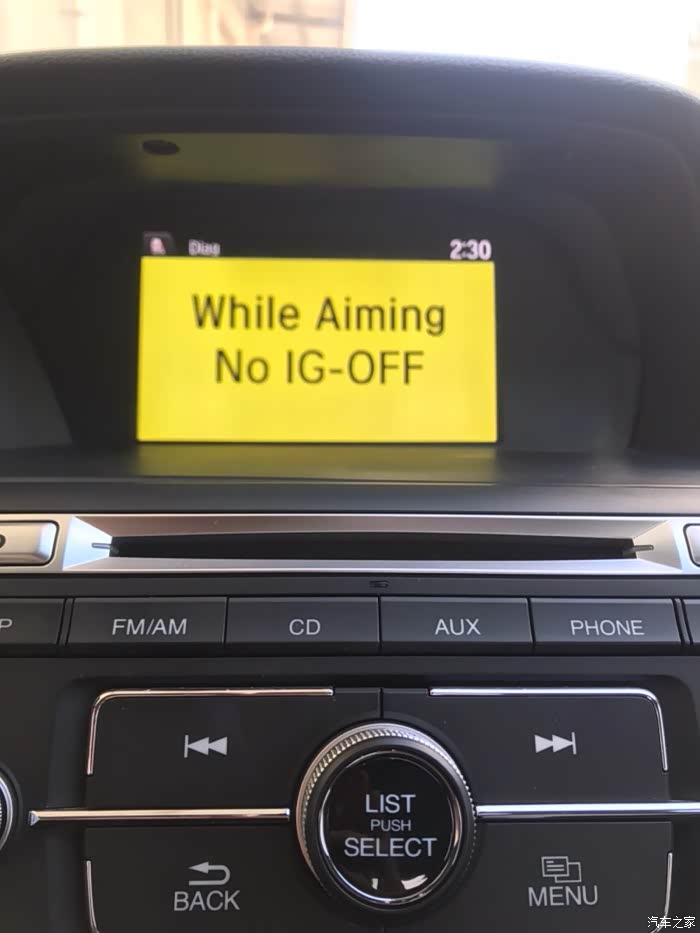

1+6+power小圆点键一起按进入工程模式校准
按盲区开关开始校准
放置好校准目标板

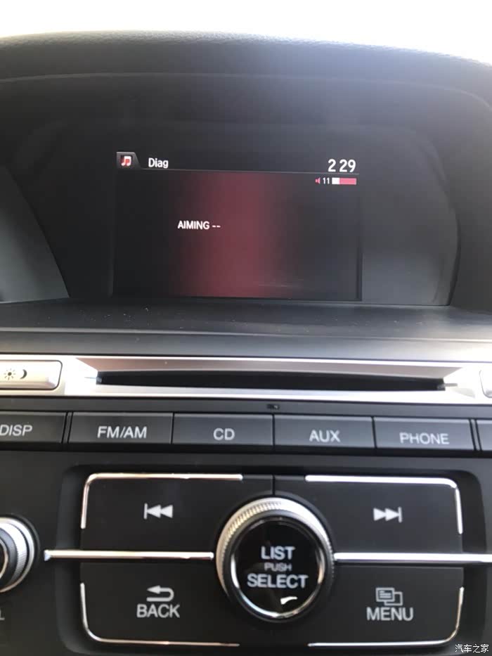

校准ing
校准ing
校准完成
盲区在2.0车上用得十分爽,晚上效果也十分棒,完全不输给Carplay屏。

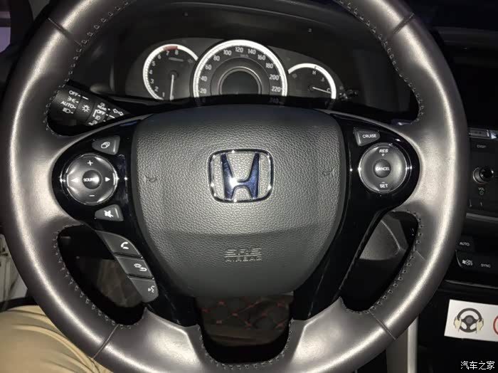

第三步:升级多功能方向盘
第三步:升级多功能方向盘
左边的静音键是无效的,因为没那个必要性去换美版完全一样的按键,所以用奥德赛按键+原车按键+雅阁面板混合而成。
总结:
独一无二的美版配置就这样诞生了,感谢观看!
