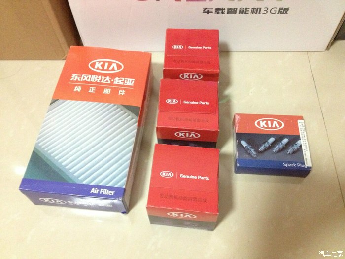

配件我选择正规的4S渠道 当然对比看过天猫等一些渠道,后面选择南宁弘顺起亚的配件,价格和天猫差不多,主要购买:发动机机油滤芯,白金火花塞(更换周期变长,点火更集中),空气滤芯。购买足够用1年的量。

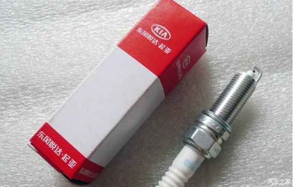

在保养之前我拆了火花塞,由于是晚上进行 无法拍照!原本以为 K2会配个20块钱的普通火花塞

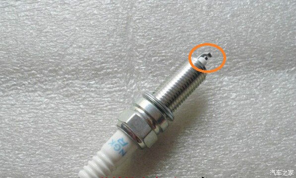

如图:
 看不出什么 地方吧?    继续看图!
圆圈里面的。电极
 一般火花塞的中心电极直径为2.5mm。就说中间这个电级会多粗,

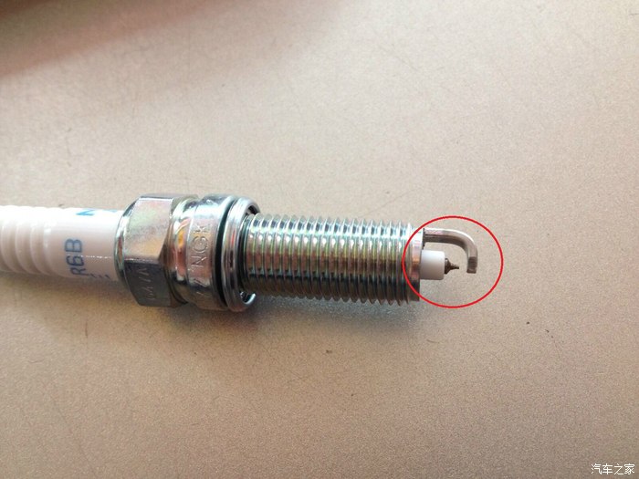

白金不同,咱们继续看图:
白金火花塞中心中心电极为1mm。
利用下百度 给咱们一起学习下:
由于铂金火花塞的中心电极较细,根据尖端放电的原理,电极尖更容易集积较多的电能,电火花更容易跳过两极之间的间隙。这表明在冷 机至正常工作转速运转时,有着良好的点火性能。
综合上述:如果你车拆出来电极中心是细头,坚决4-5万公里更换!
我的拆开看 是细头的火花塞 又装回去 ,点火状态良好!头不黑,无发现漏电状况。起码还可以使用2-3万公里。

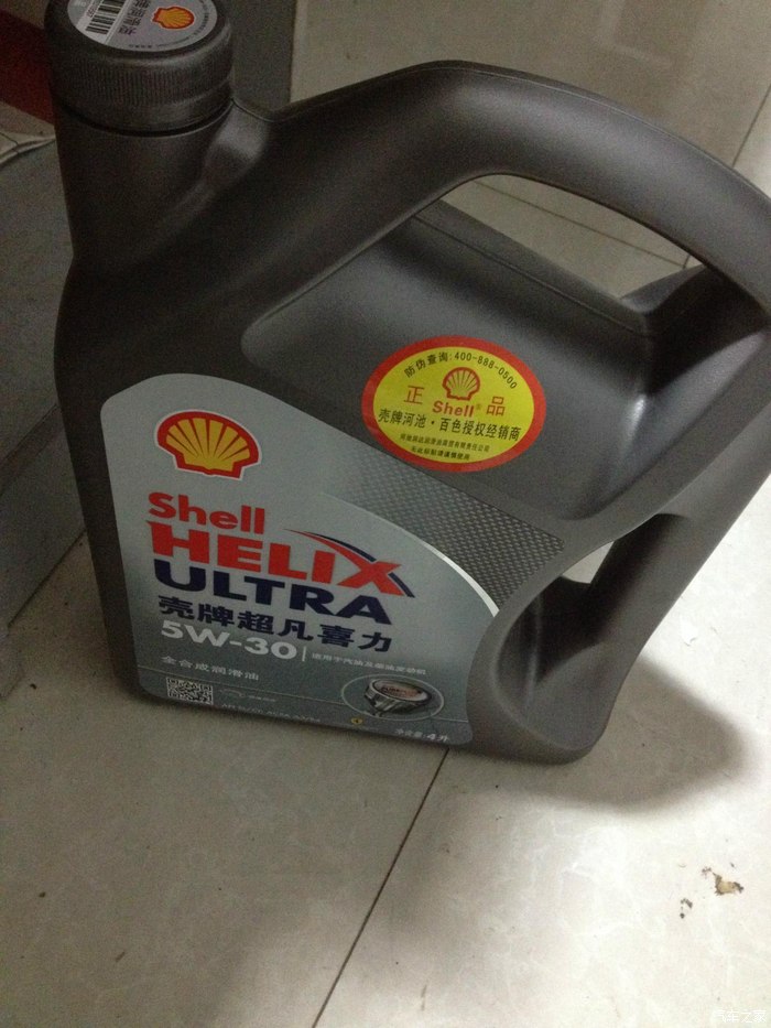

我选择的壳牌,原因:授权店多,老店 起码能保证货源正品;

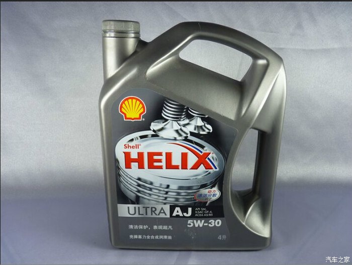

之前一直买壳牌AJ系列使用:
当我在去授权实体店选购的时候:他们告诉我 这个货 已经停产了!
无奈只能 选择超凡喜力喜力的,也没货!

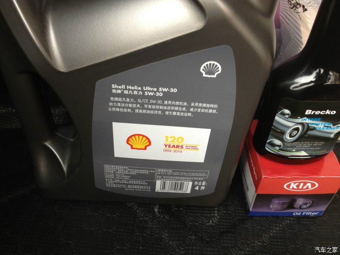

唯一就有一瓶 :超凡喜力经典版SL 5W-30 价格任性!
SL后字母越靠后 等级越高,有的会说了 K2这车完全没必要!诸如此类的骂声,
告诉你 我经常是 3000转换挡!谁用谁知道!
背面它告诉你 它的来历 而且价格不菲!
超凡要订货 而且要等蛮久的,纠结了下还是拿下了!滴血!!

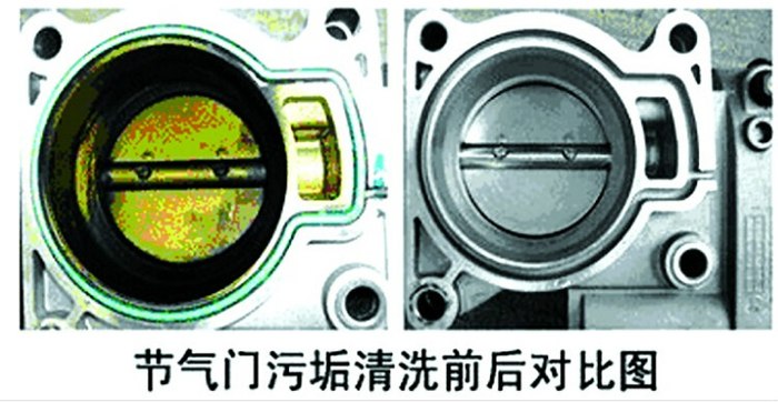

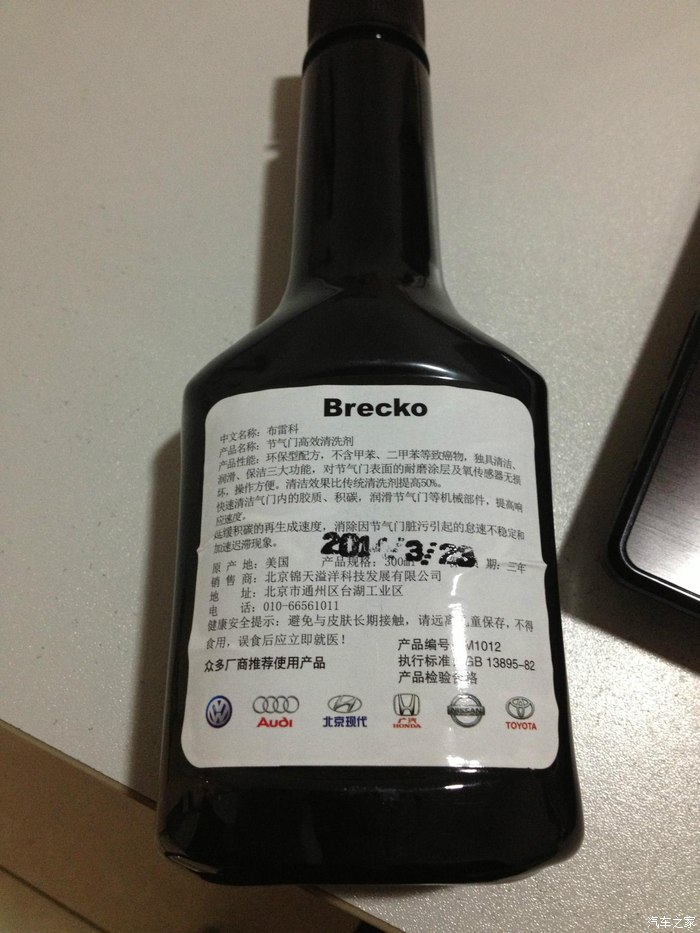

清洗节气门篇:
为什么要清洗节气门!
长时间不清洗节气门会导致节气门的开度产生误差,同时会导致有杂质的空气进入发动机燃烧室,这两个结果都能导致发动机工作异常,主要表现为怠速不稳、行驶出现突然收油门的感觉、动力会有所下降,严重时甚至会造成启动困难和增加油耗等。
所有清洗节气门 需根据 自身用车环境来定期清洗节气门!
请不要用化油器等待有腐蚀性的清洗剂来清洗,会对节气门密封胶有腐蚀。
天猫有很多种,
我托朋友在店里给我拿了瓶;4S专供的布雷科,
具体步骤,后期会上传!
