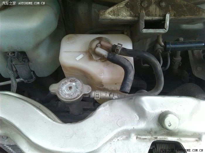

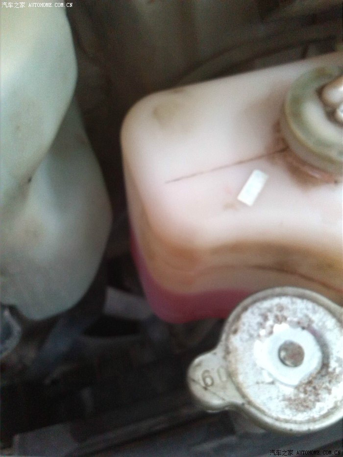

首先要把车子打燃5分钟,再放掉冷却液,然后加入1瓶水箱清洗液兑水加满水箱,发动机怠速到正常水温,水箱风扇启动3-5次,放出清洗液,再加清水,发动机怠速5分钟以上,放出清水,最后加入水箱宝就OK了,简单,省钱,自己动手,其乐无穷。

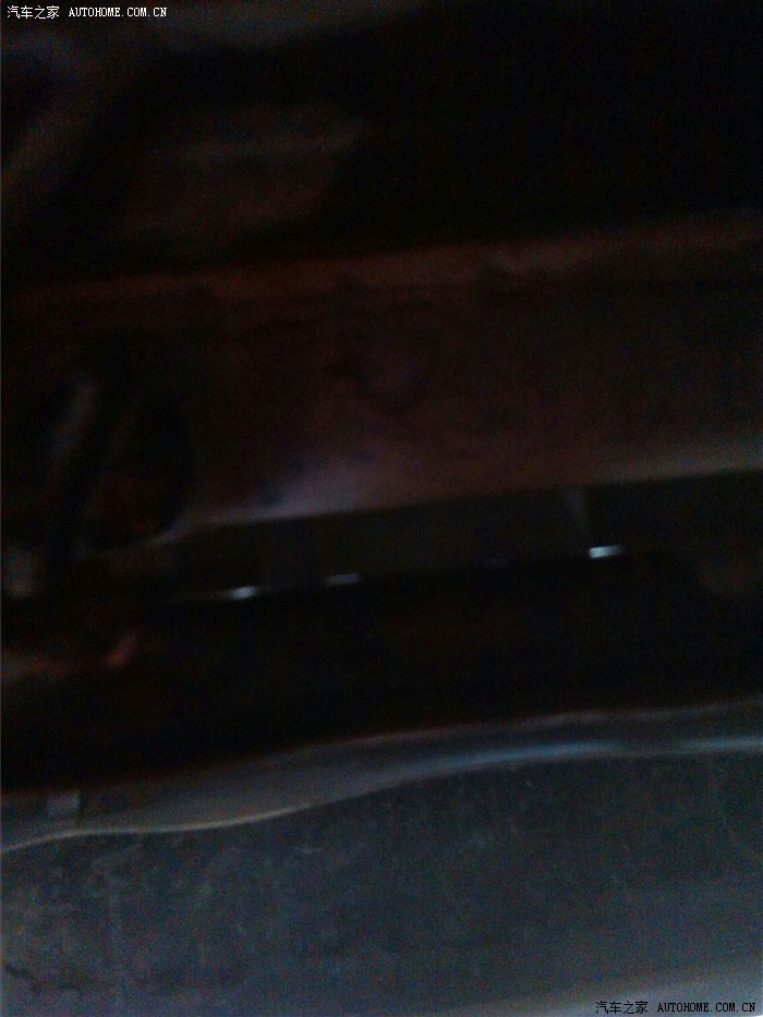

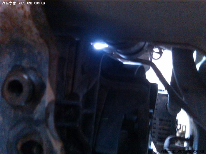

这是水箱放水口

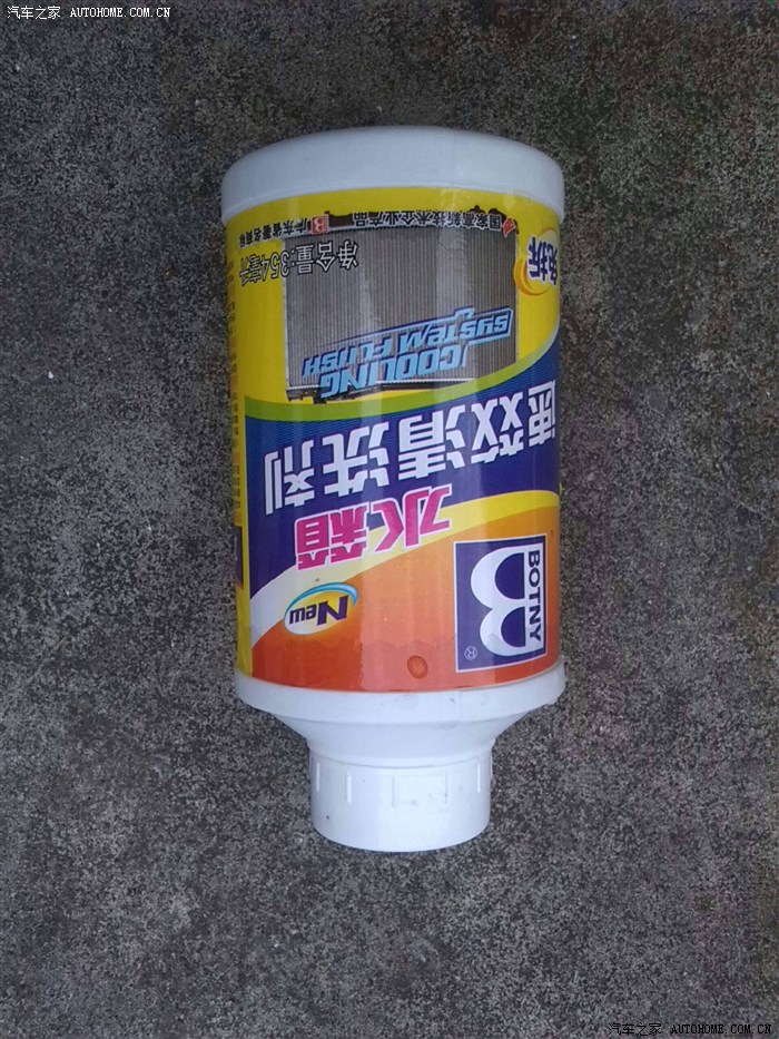

水箱清洗液

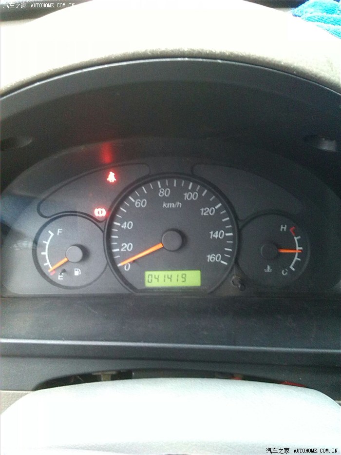

公里数

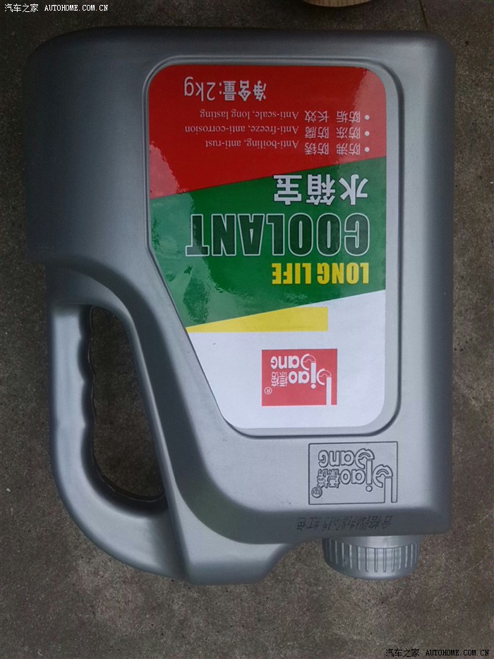

水箱宝

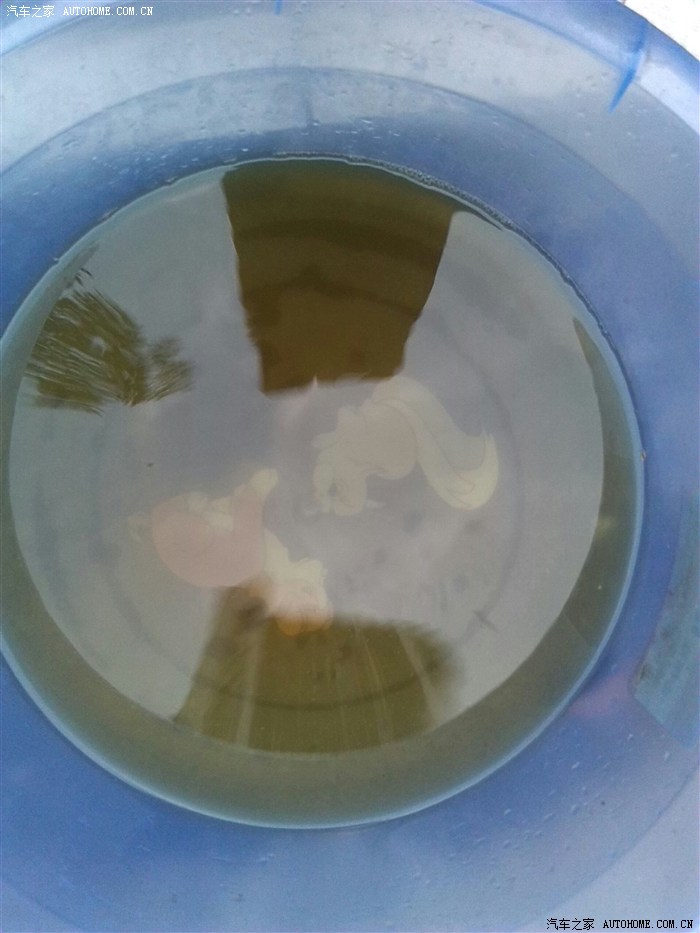

放出的废液
