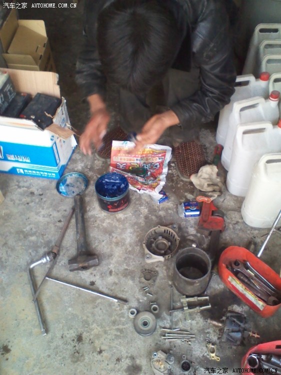

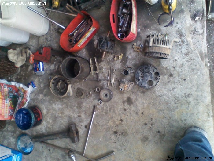

拆开了

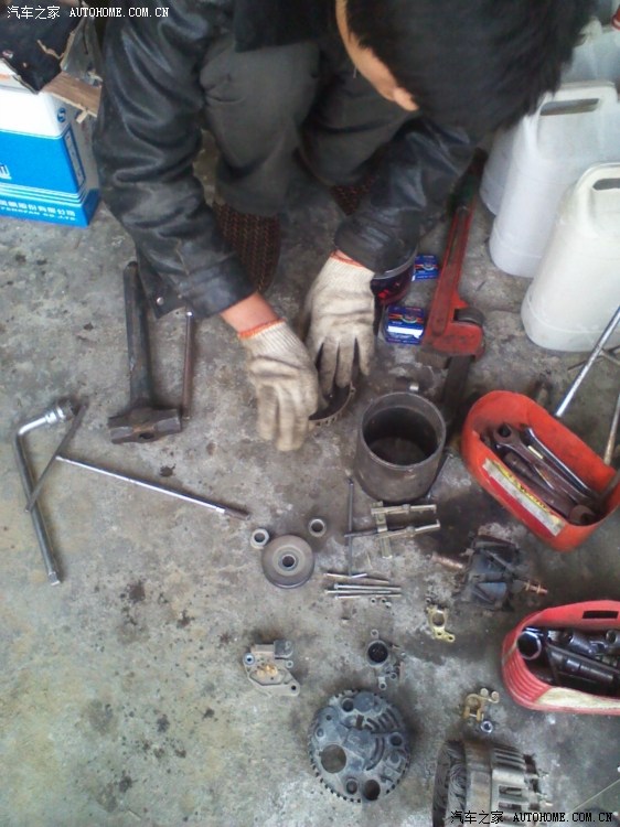

拆大轴承,很好拆,有螺丝固定的,可以换,自己有工具也可以解决

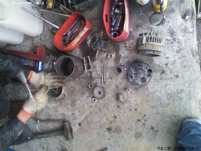

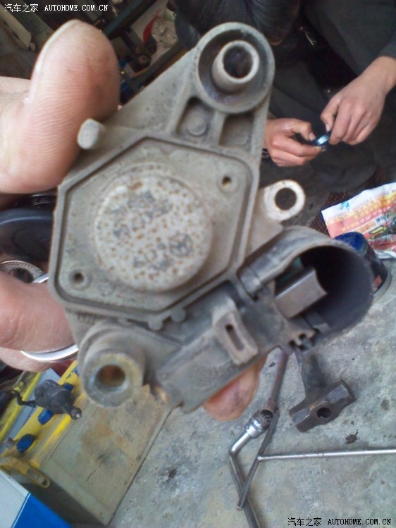

碳刷看见了吗?还很好就没换,没必要换新的。

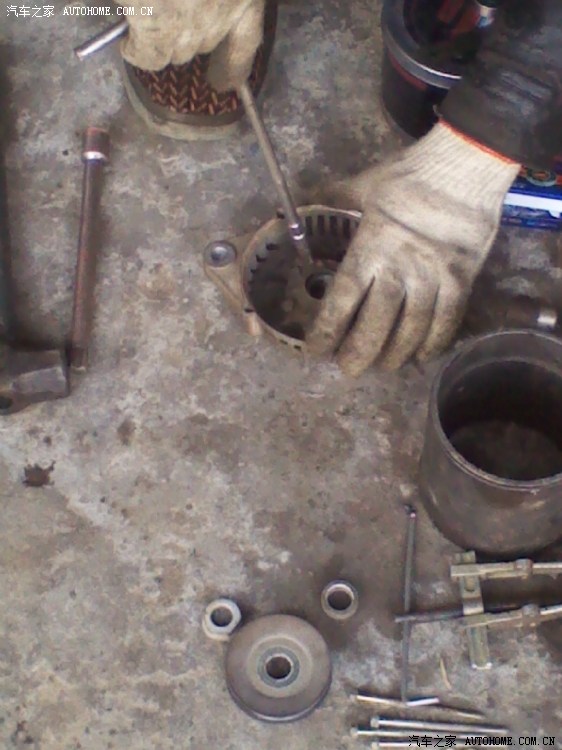

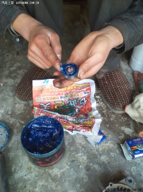

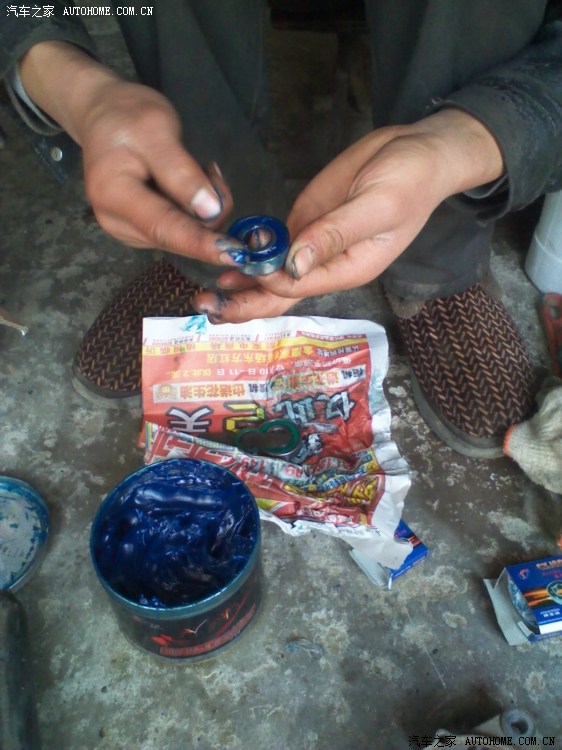

上油,拆开发现轴承没问题就是缺油了,老板说必须换,我看看就没让他们换,上点油就OK 了,还是原装的好,那个轴承上的塑料密封很好拆,用刀片一别就下来了,有动手能力的同学可以试一下。

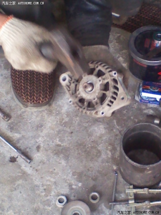

还是上油。
装上,正在装轴承。

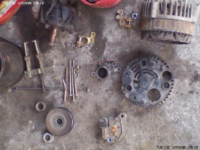

上螺丝
上上机盖,OK
  装上车,一试没有异响,明天早上再打火试一下,要是还有异响那就排除发电机异响了,呵呵,上帝保佑呀,别再出毛病了,伤不起呀。因为没有换轴承,老板就收了我20元,我感觉还行,价格公道。
