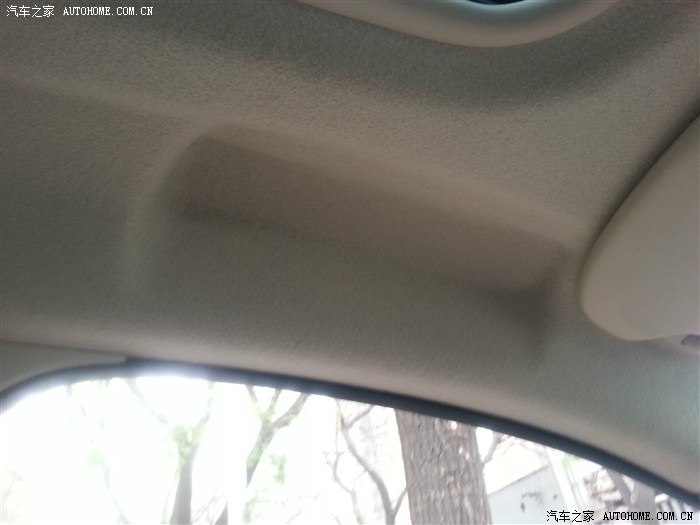

这就是 眼镜盒的位置。后来的款都 没有预留安装的空位。所以买的时候,要买带螺丝的(不能买卡子的)。

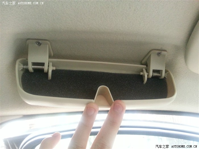

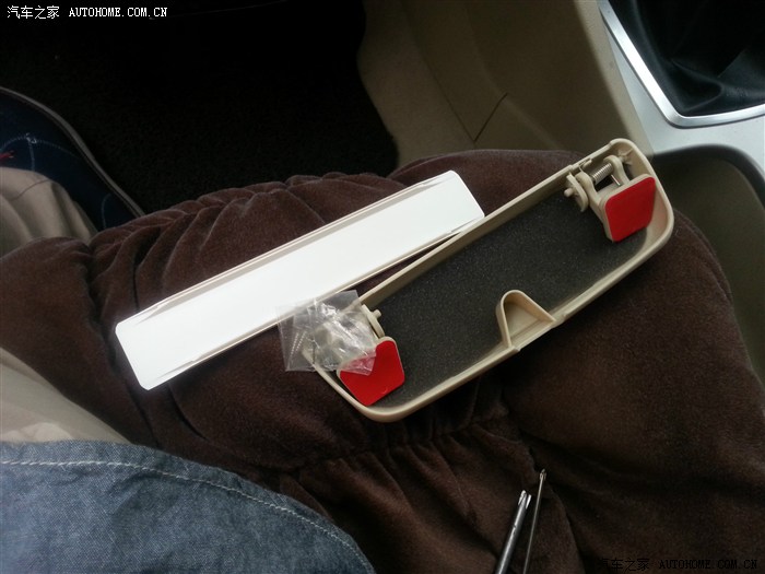

这就是我买的 眼镜盒  真身~!!!红色的位置有双面胶和螺丝孔位。白色的就是一会要放进背板里面的后部垫片,螺丝一会就要宁在这个上面!! ok!!继续。。

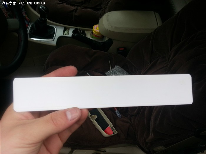

就是这个,一会要塞进顶棚里面!ok!继续,要拆密封条了。。。

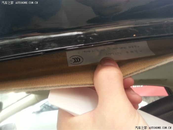

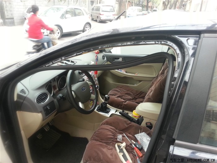

拆密封条,特别简单,扣住一边 往下一拽就下来了。一会安装回去的时候,也是对齐之后使劲一按就有回去了,一点都不影响。
拆掉了密封条之后,顶棚边缘就看到了。就是贴标签的这个位置,把白色的板子放进去(放进去之后,能感觉到刚刚好进入凹陷的位置。),注意白色的小塑料板也是有正面和反面之分的。。。

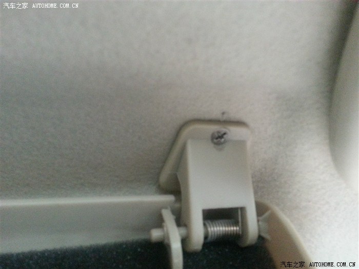

先上其中一个螺丝!继续ing。。。。

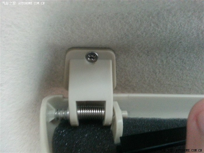

另一个螺丝,用力的把螺丝拧到塑料板上。拧紧,ok!!!!!
这个就是 螺丝拧完了之后的。。。

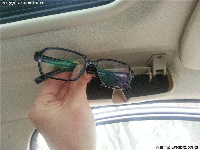

放上眼睛试试。。。、哈哈

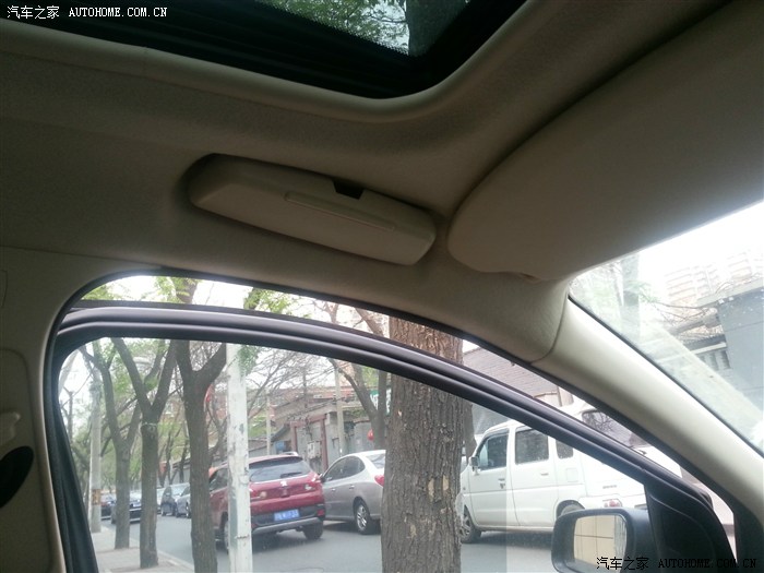

o ke 了!!!密封条 安装 回原位。。。完成!
大功告成!!

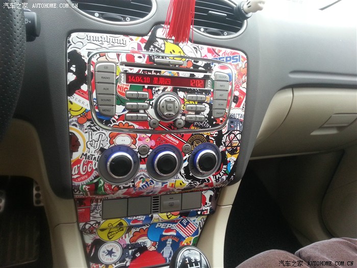

这个是 一块换了的空调旋扭。。。 感觉还成,就是 吹风选项(最右侧的)那个旋扭微微力道打了一下下。。适应一下就好!!
