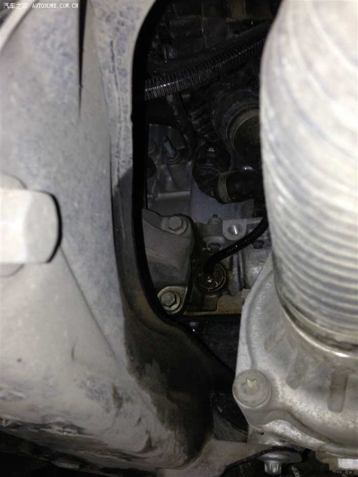

5月31日更新,更新原漏油地方照片:
已经开了将近1周的时间了,期间有过平缓开法,也有过暴力开法。
刚才觉得需要看看那个地方还漏油不,然后拍了几张照片,确实不漏了。
如图:

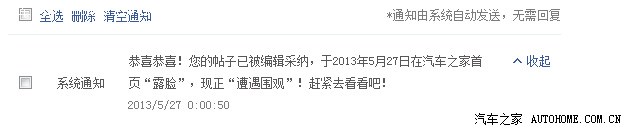

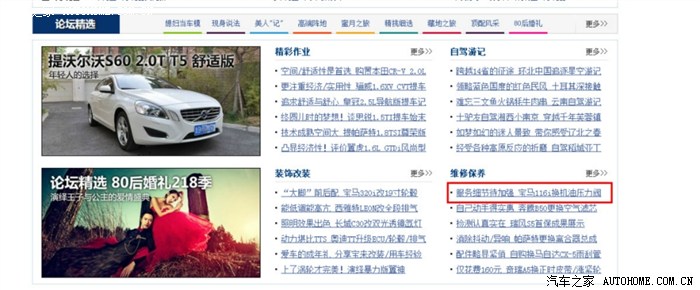

今天一看,这篇帖子不但得了精华,还上了首页,截图留念!

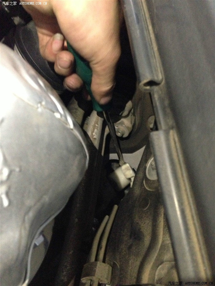

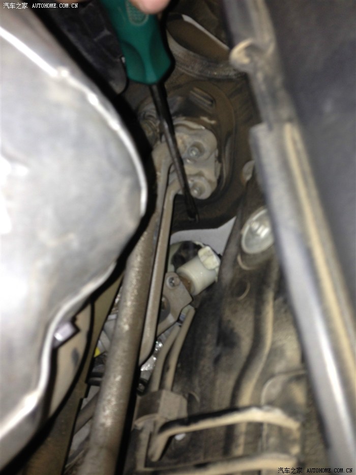

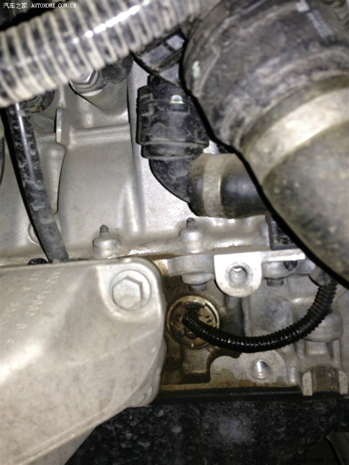

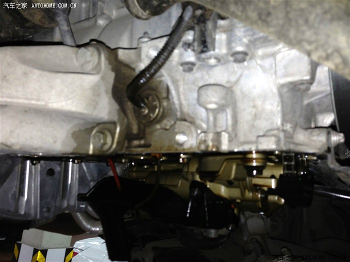

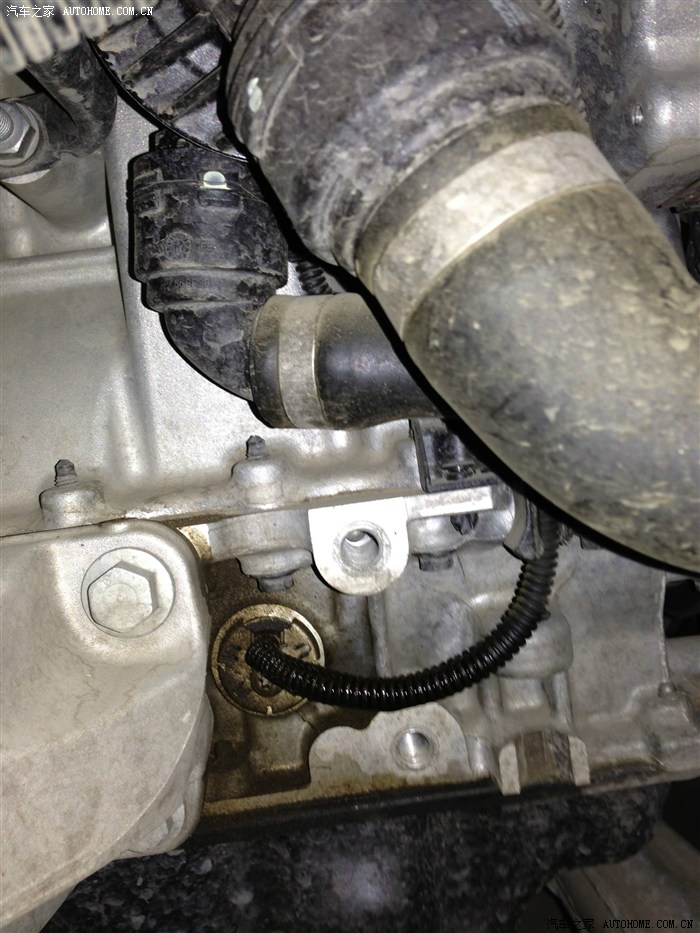

先给各位看看之前漏油的情况:这是用手机深入发动机舱拍摄的!
这样漏油的情况,不算很严重,但是也不少,自从上次19000公里保养完毕(当时机油超过上限、到达钢丝处),到现在将近26000公里,已经跑了7000公里,最近查机油尺,基本低于上限一点点,看来漏的还不算少。所以今天打算去把这个问题解决。

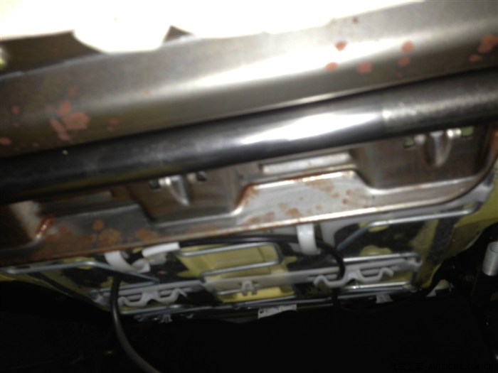

今天本来还要去解决座椅生锈的问题,结果时间不允许了,改天再去!有经验的兄弟说说更换座椅的注意事项!

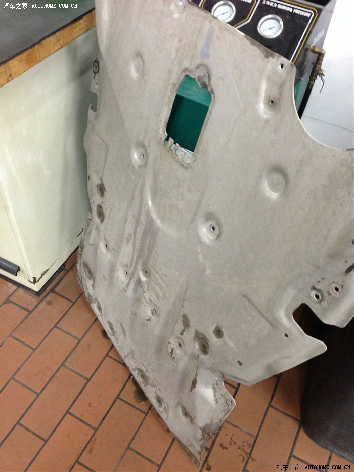

这是拆下的底护板,金属的哦!

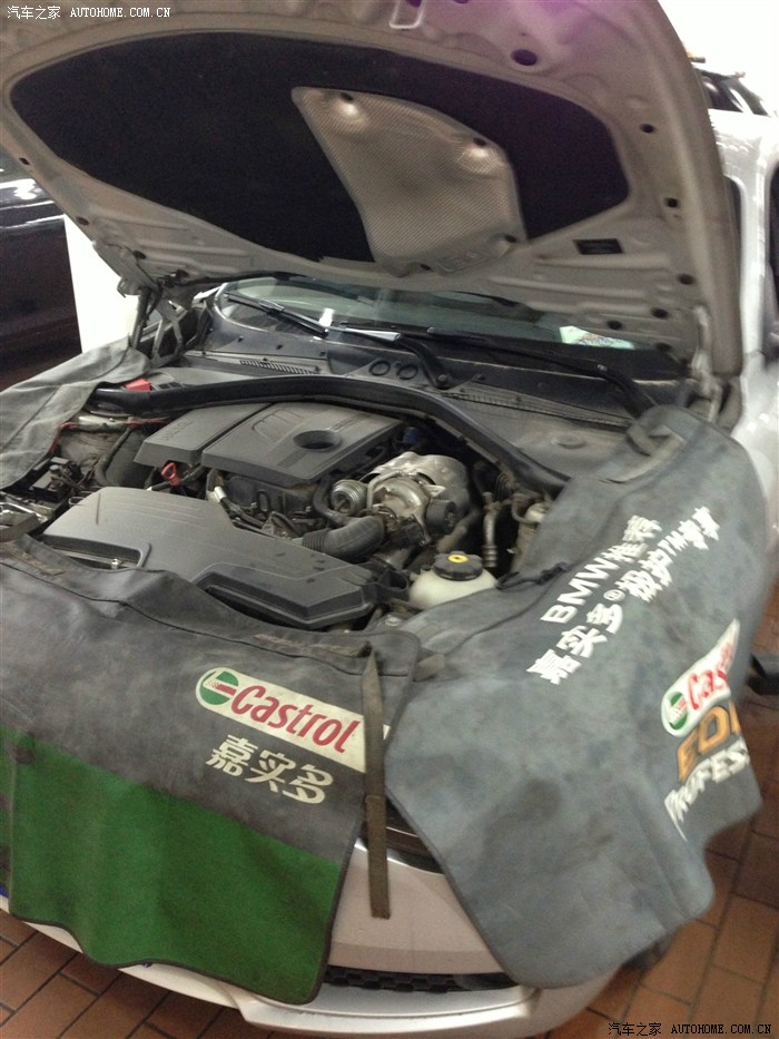

铺上了嘉实多的桌布!准备开工!
上举升机!,准备开功!

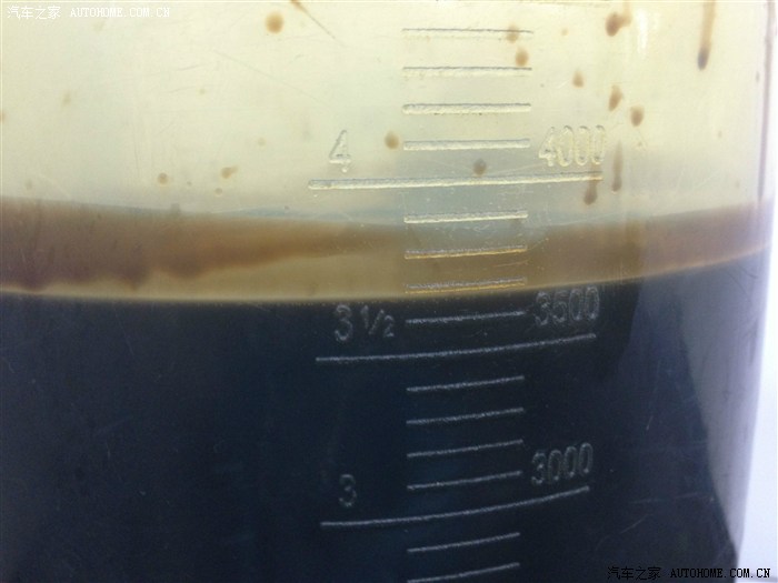

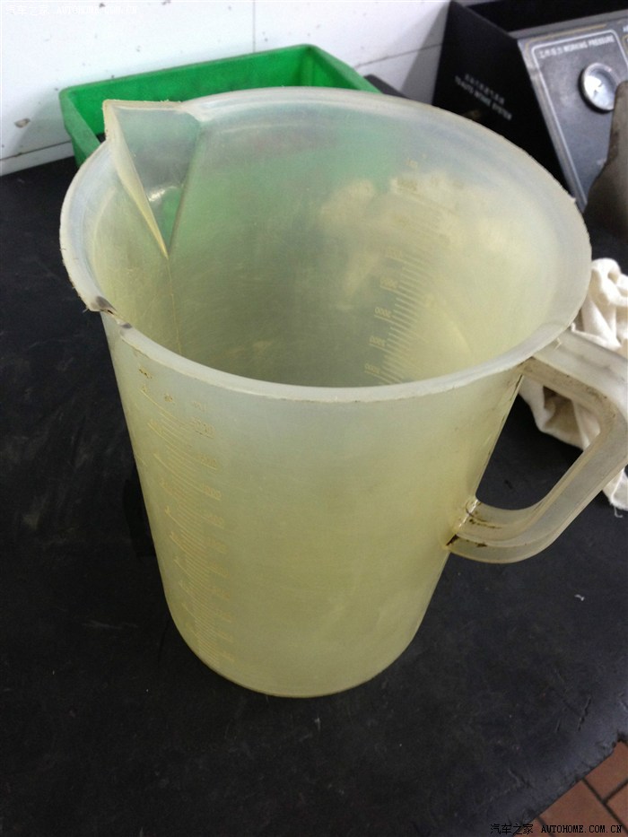

这是今天准备用于盛放机油的量筒
技工拆掉了放油螺丝,黑乎乎的机油瞬间奔涌而出!
不一会,接完油之后,大约放了3.6升机油。这里说一下3.6L是什么概念。
每次咱们去4S保养机油,会出现加多的情况,那是因为没有放干净原来的机油。这个3.6升有,如果用机油尺看,正好是低于上限的。
而且今天完全把油底壳放空机油之后,我加入了新的机油,全部新机油,嘉实多极护0W-40.正好是4.2L,不多不少,正好到上限。
所以,得出结论,以后咱们去4S,保养更换机油,在不能完全放干净的情况下,加入3.8L左右,还是比较合适的!

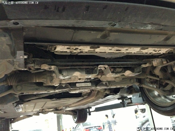

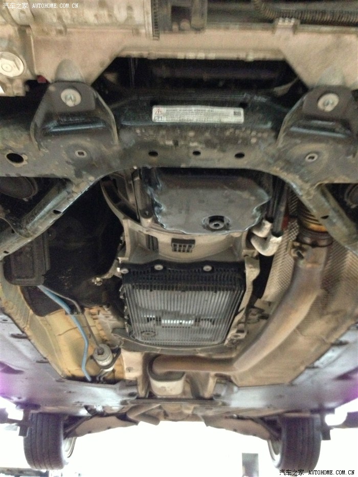

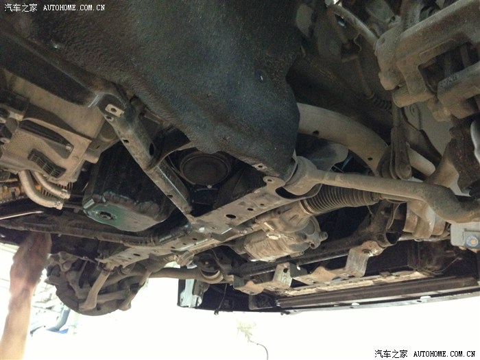

看一下底盘全貌!

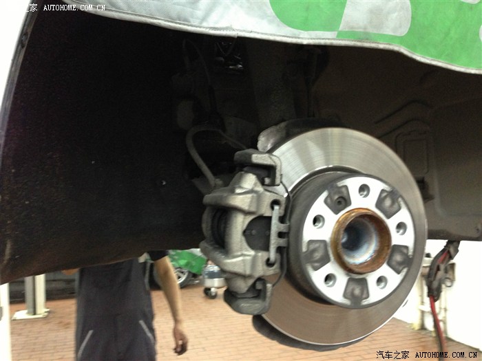

这时,已经把前轮拆了,准备降低前桥,完全按照技术通告上的方案来!
前面两个轮子都拆了,小宝要开始动手术了!

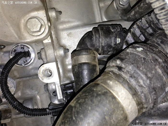

再来回顾一下漏油的情况吧:
看这油花花的线,就感觉不爽!

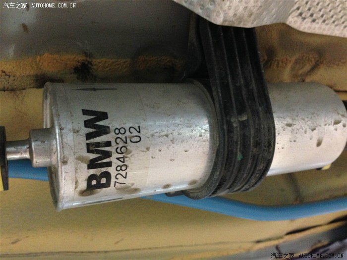

顺便看一下汽油滤清器的型号,记录下来。如果有需要的朋友,可以参考这个型号进行更换。
底护板拆掉之后的照片!

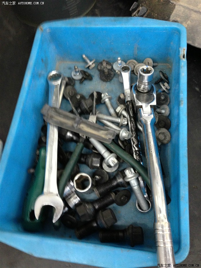

这时拆掉的大大小小的螺丝

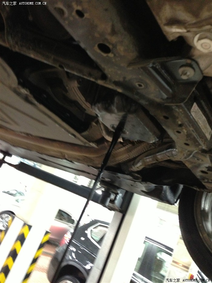

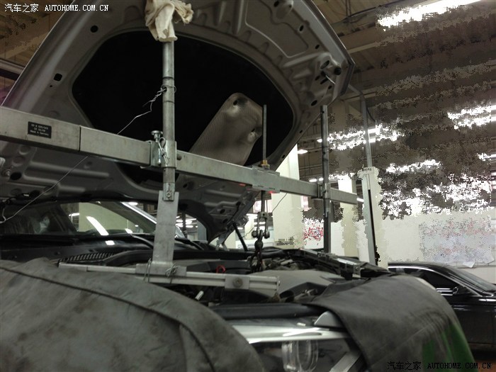

这时候用到了发动机吊架,仔细看了一下铭牌,也是made in germany,德国制造哦!然后4S还山寨的用了两根铁丝,绑在了液压杆上!

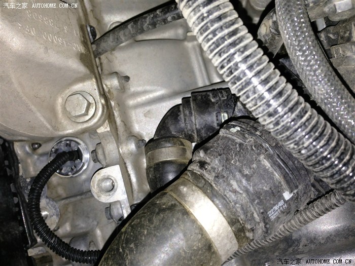

从下面方位,再看一下漏油的情况!

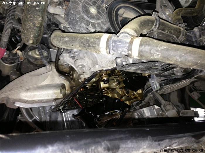

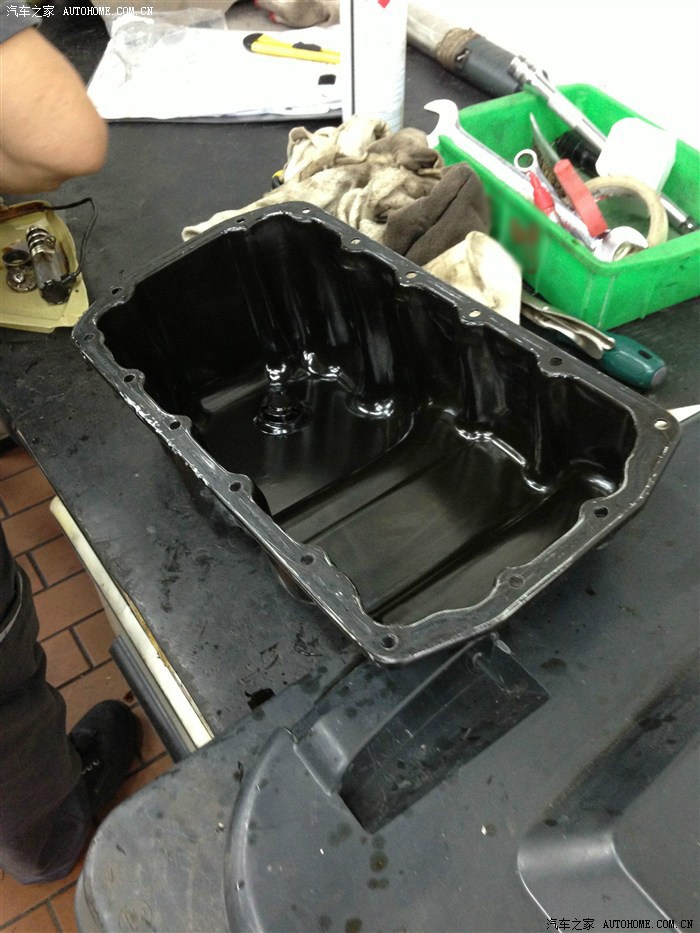

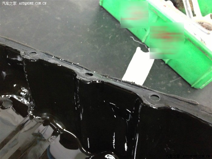

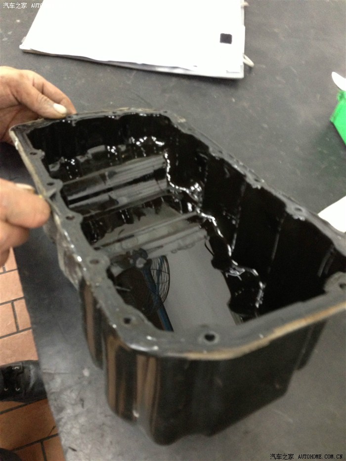

在费劲九牛二虎之力拆下油底壳后,就成了这个样子!

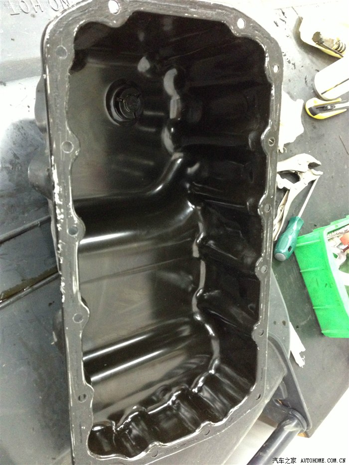

这个是拆下的油底壳,开始清理残留密封胶!
注意,这个地方,油底壳给我翘的有点变形了,不过技工表示,只要螺丝上了之后,就回去了。但即便如此,我还是要求技工用钳子,给我夹住这个变形的地方向上扳了钣,基本恢复了平整。这一点上,太不专业了!

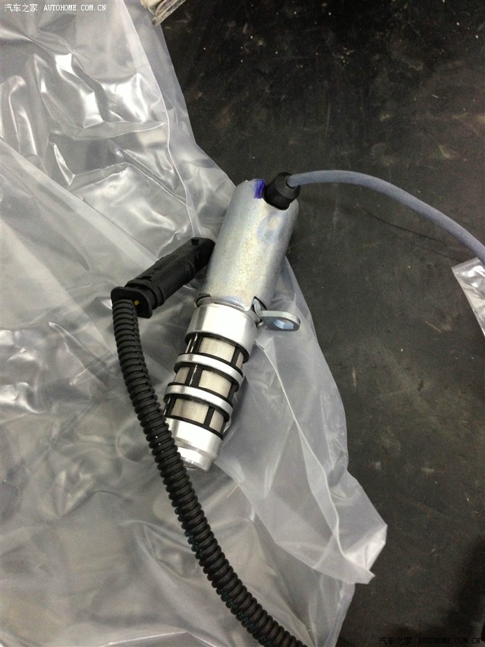

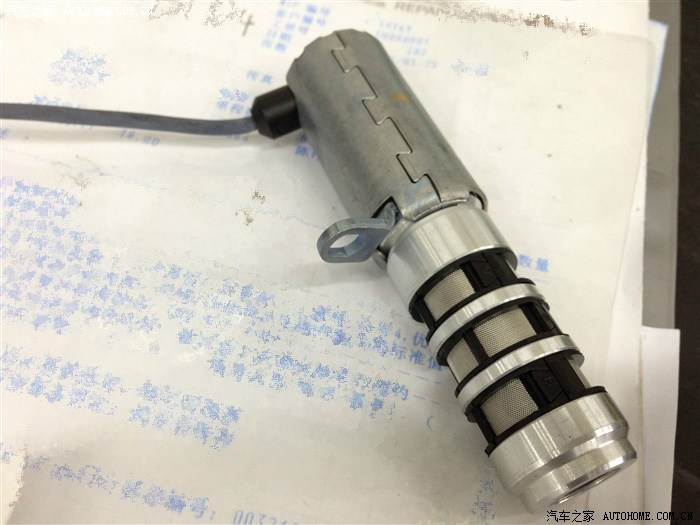

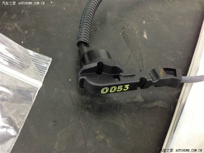

主角到了,这个就是新的机油压力阀。

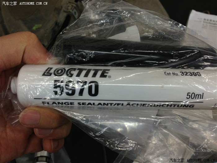

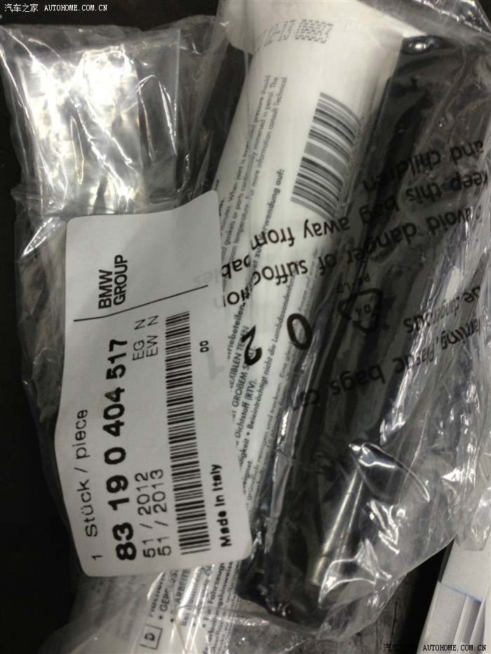

同时到的,还有这个密封胶!提醒大家的是,这个油底壳密封的时候,没有密封垫,就是用这个液封!
再仔细看一下这个乐泰LOCTITE 5970的胶。法兰密封胶。
这时,开始准备清理油底壳了!

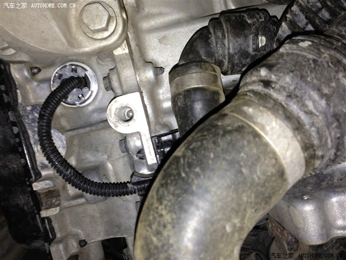

这是新的机油压力阀
新机油阀上面的线束

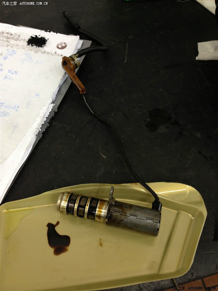

新的看完了,要看看老的、拆下来的机油压力阀,漏油的罪魁祸首!

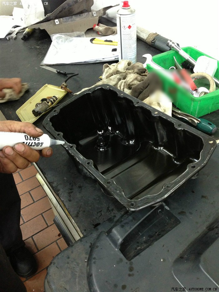

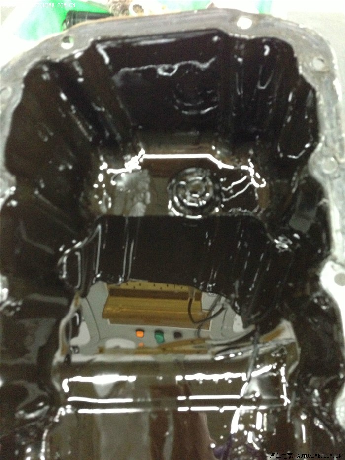

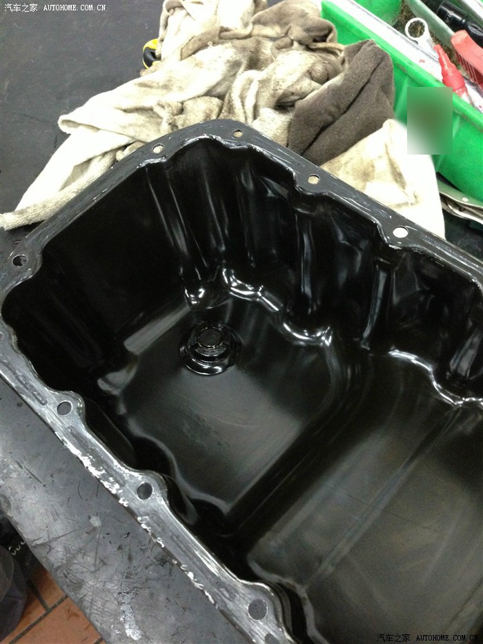

擦拭一新的油底壳!
继续擦!

开始上密封胶了,哥们,你给我仔细涂!

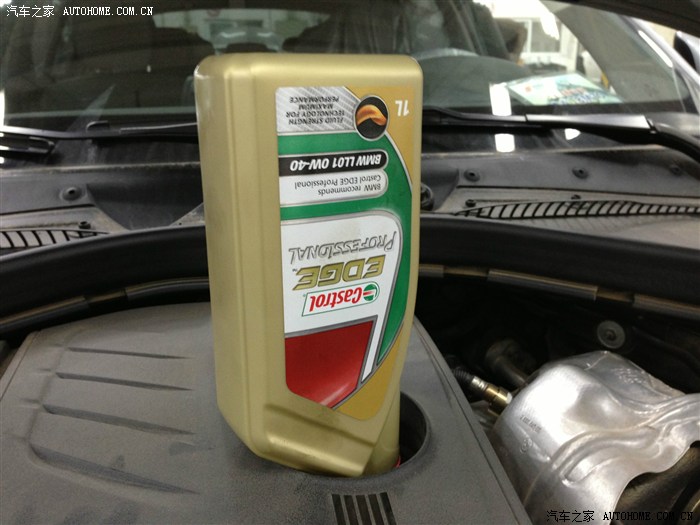

最后,决定,费油不要了,更换全新4.2L机油,一开始加入了4.0L,但是,离上限还差一点,所以加入4.2之后,刚刚到上限,看来4.2这个数字是没问题的!
全新嘉实多0W-40极护伺候!

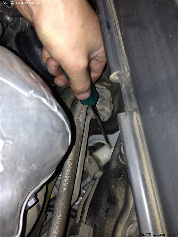

至此,发动机漏油和电瓶防锈处理完毕,然后小工出去交车,竟然主动提出,我的方向盘有异响,然后给我喷了点东西,暂时好了。
我当时觉得4S解决不了这个方向盘的问题,所以就没说。结果既然小工提出了方向盘异响,我告诉他们去看那个方向盘异响的技术通告,结果小工回来,告诉我说那个不是一回事,我看了一下那个方向盘技术通告的插图,貌似确实不是一回事,按照那个解决方法,应该解决不了问题!
结果4S人员在给我安装方向盘下面挡板的时候,没有给我安装到位,很松动,当即要求提供螺丝刀拆掉,我自己研究了一下,终于卡到位了。然后举一反三,上次右边更换空调滤的时候(另外一家4S店),挡板也没有给我安好,我自己动手,安装合适!
这一点上,左边、右边这两个挡板,安装起来没啥难度,就是一定要细心!稍微粗心一点,都有可能没卡住!4S的技工为了赶时间,再加上一个不是很负责任的,当然有问题!
但在后来我提出这个问题之后,要感谢一下那个技术工人,很热心的过来,帮我重新安装左右挡板,态度很好!在此赞扬一下!

附上解决方向盘异响的照片。
