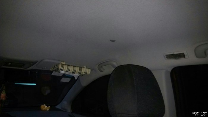

材料:大众帕萨特B5后排阅读灯2个,配套插头2个,网线1.5米,美工刀一把,电胶布。好,开干!
挖孔切忌孔不要开大了。

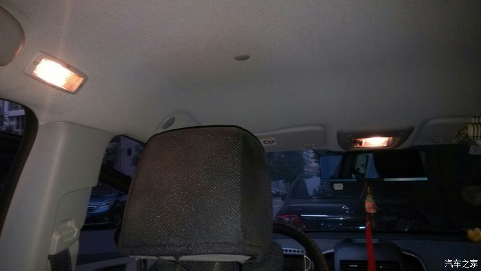

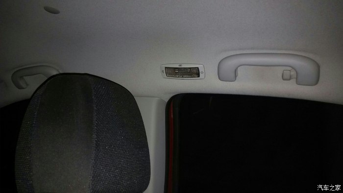

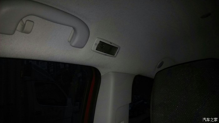

最后效果还不错。
具体的操作过程大家可以参考福克斯加装后阅读灯的详细图解,http://auto.163.com/06/0407/10/2E3N06HR000816I6.html
区别只在于小爱有空间穿线,只取胶条就能看到线,不需要用铁丝拉。同时挖孔的尺寸一定要实际比好买的灯里面的尺寸,不要挖成外面那个大的尺寸了,切记!
