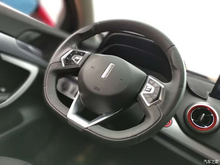

多功能方向盘,集齐了ACC自适应巡航和多媒体操作按键。

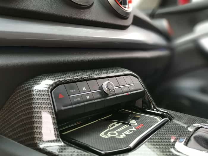

“大红C”配置了双温区自动空调

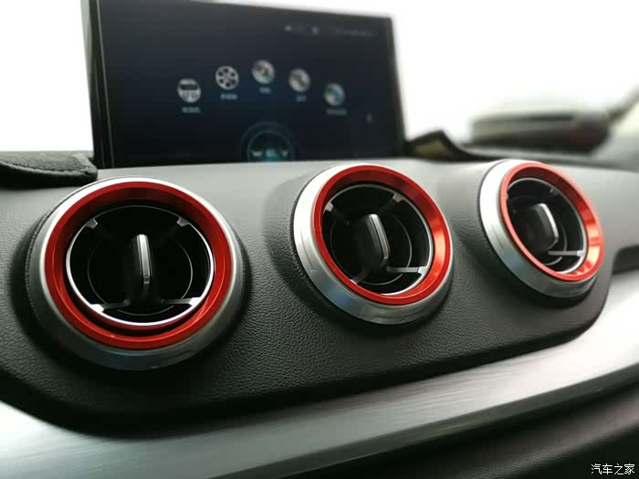

前排出风口为圆形样式设计。

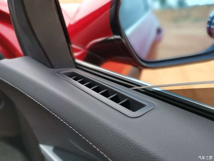

除开中控台中间的3个出风口,靠近两边A柱的仪表台边上各有1个圆形出风口。
前排5个出风口,全方位调控我们的车内气温。

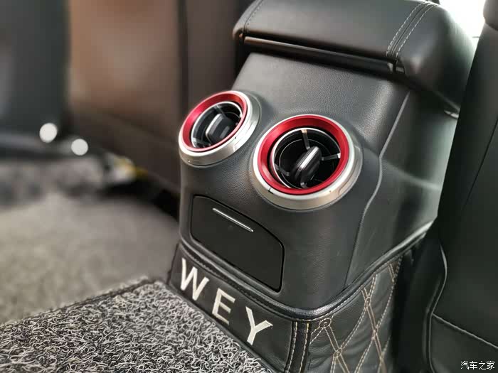

后排设计有两个出风口,让后排乘客同样感受到温暖呵护。

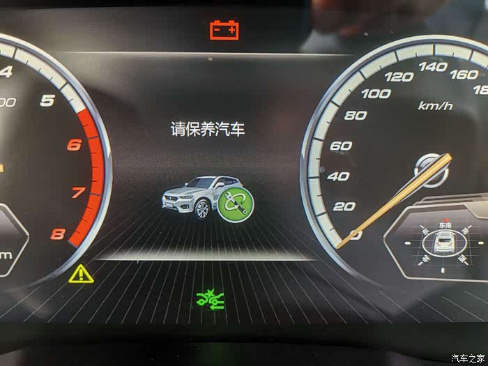

奔波中,“大红C”又到了保养的时候,也是需要更换空调滤芯的时候。

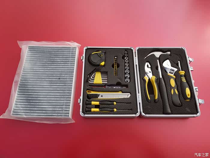

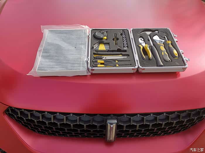

自己网上买回来的活性炭空调滤芯和施工工具。

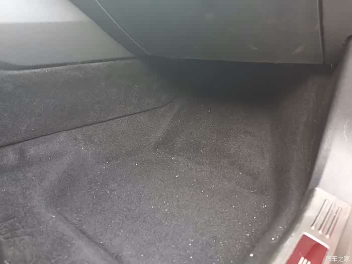

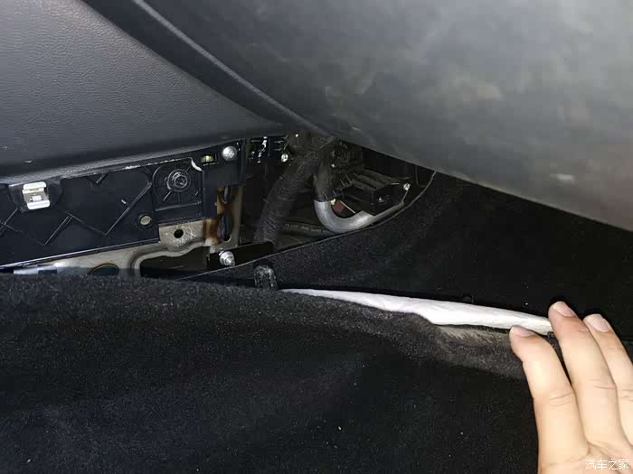

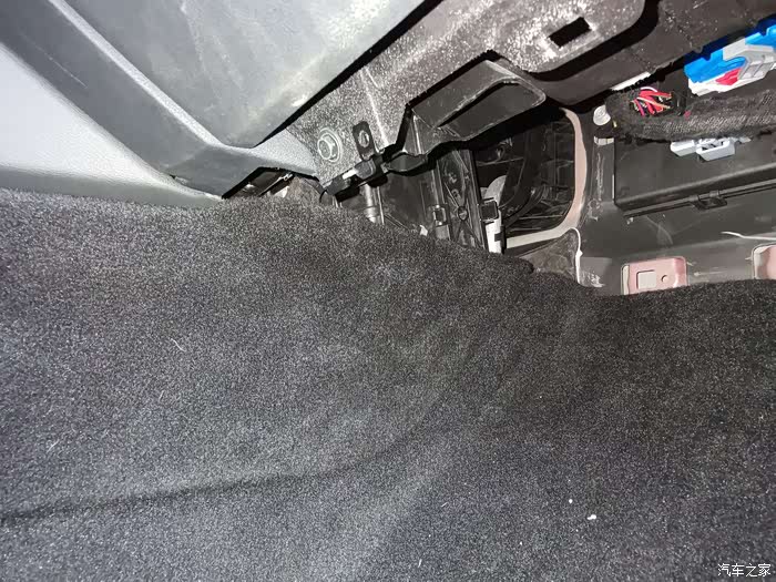

VV7的空调滤网位置设计在仪表台下方
需要把扶手箱下方的盖板拆掉

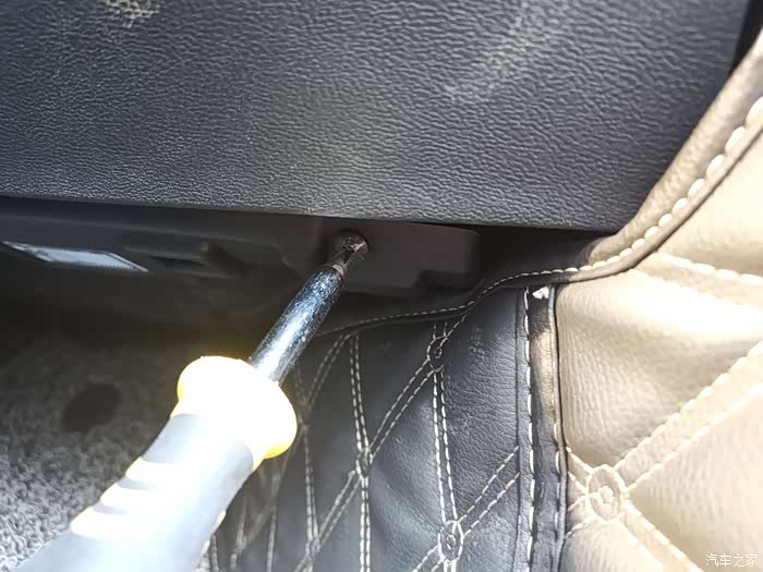

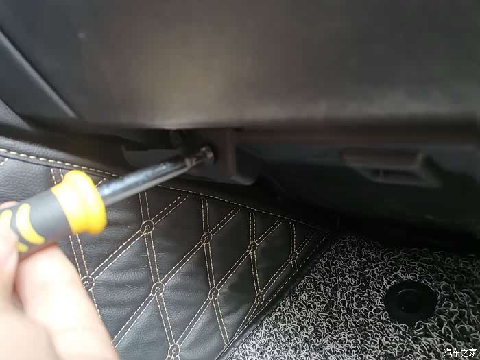

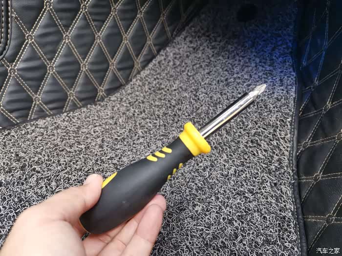

只需要一把十字螺丝刀即可。

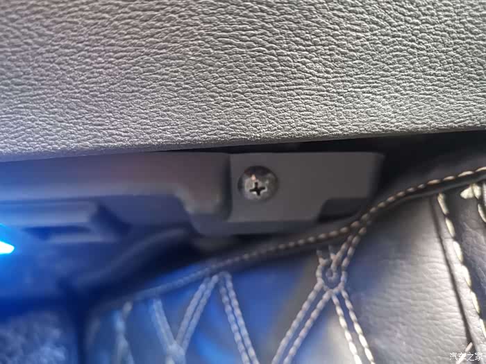

把盖板的两颗螺丝扭下来

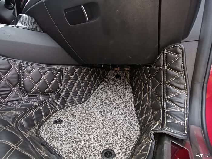

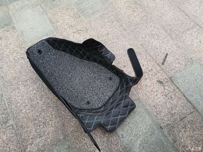

为了方便施工,还是把全包围剪掉拿掉。

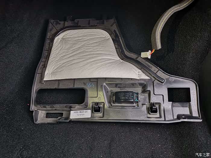

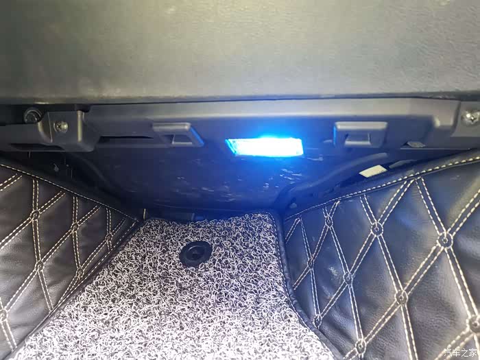

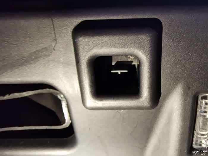

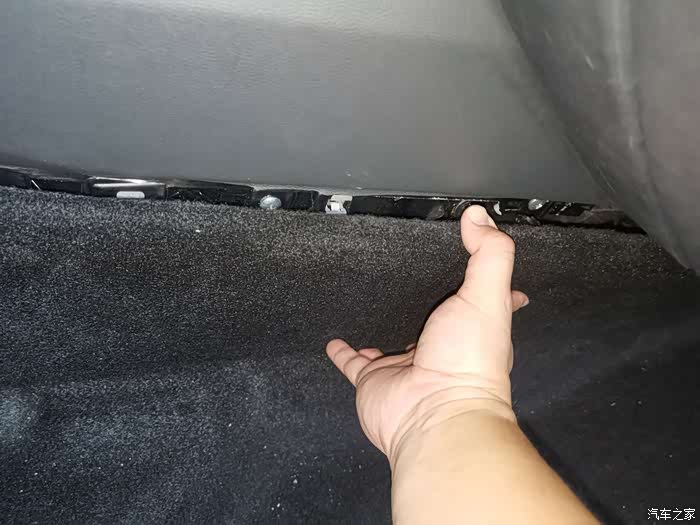

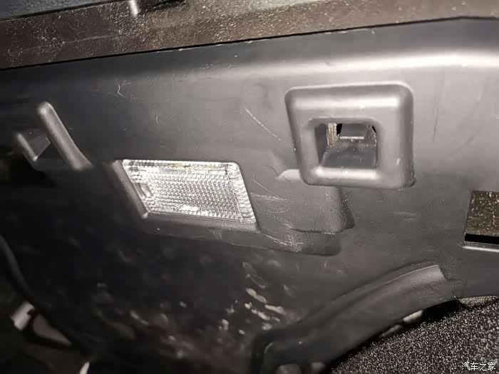

卸开螺丝之后,盖板底部还有两个这样的卡扣,往上按住即可把盖板卸下来。

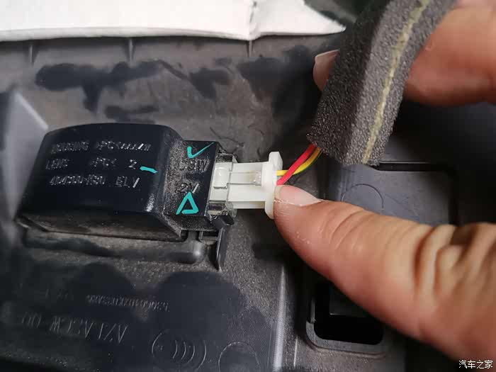

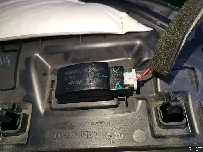

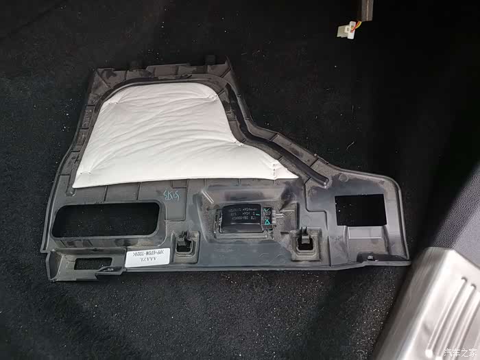

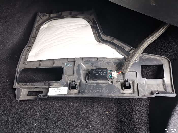

拆卸的时候,需要注意盖板上还有一个脚底灯。
把脚底灯电源线插口卸开即可。
卸掉脚底灯电源线,拿开盖板。

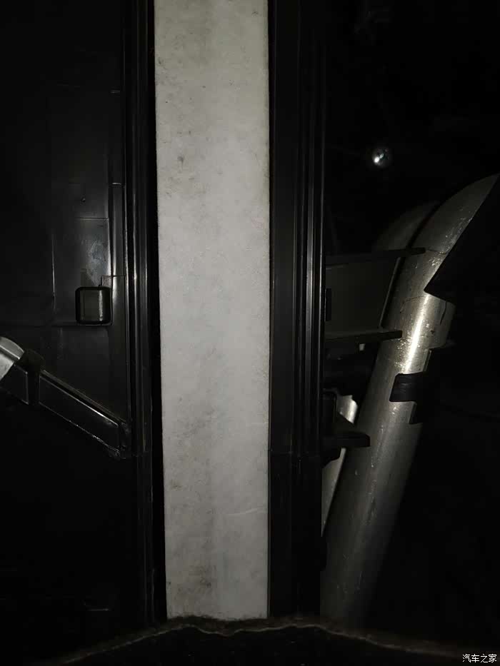

VV7的空调滤芯就藏在中间竖着盒子里
需要轻轻扒开中控台边上的内饰绒板

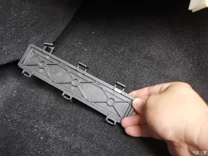

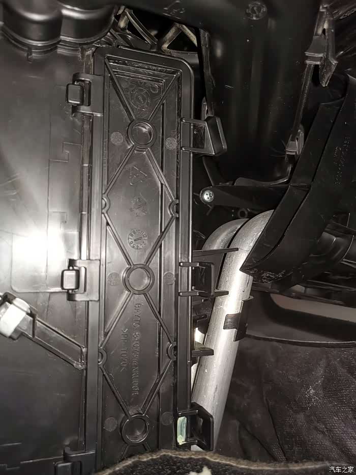

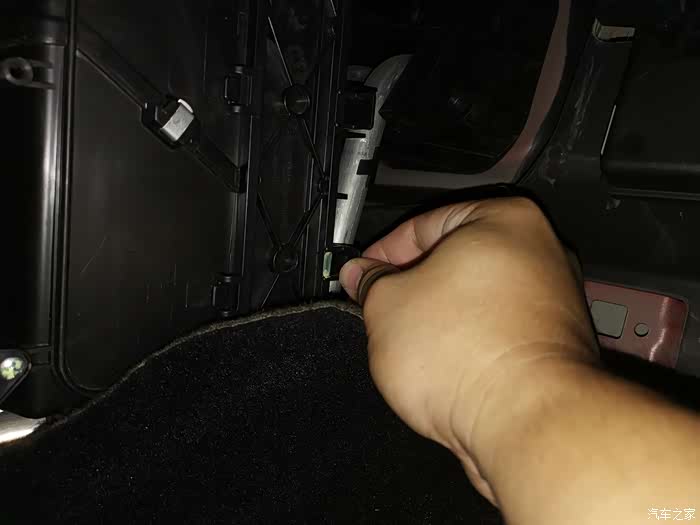

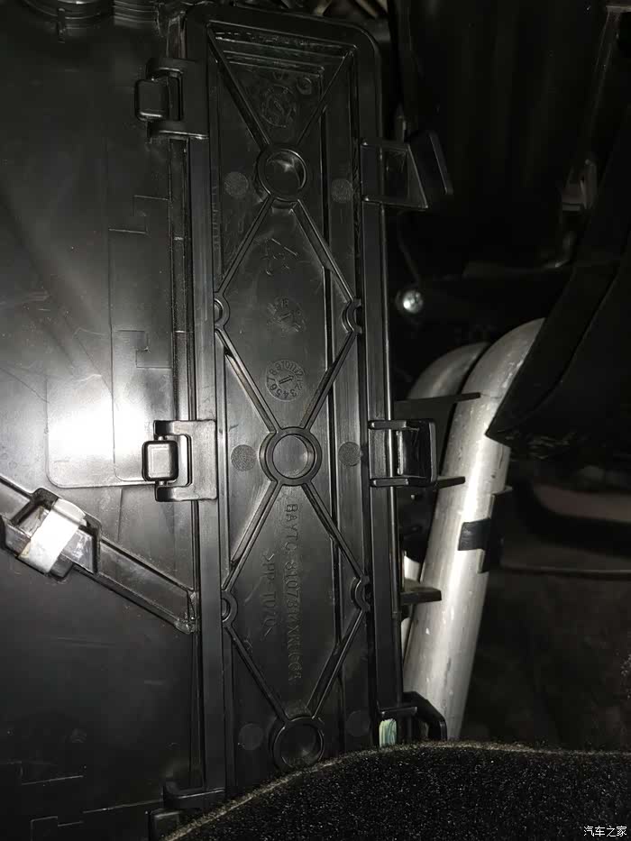

这个竖型盒子就是空调滤芯的盒子,把侧面的盖子拆开即可

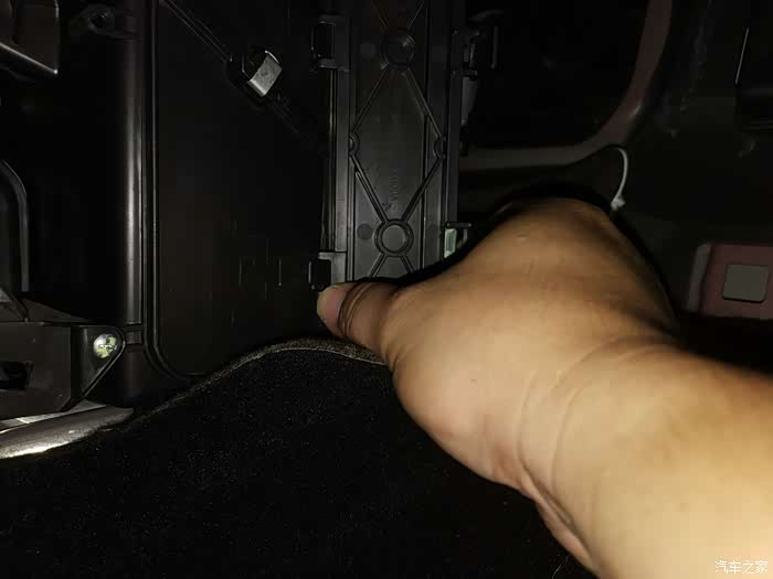

轻轻扒开盒子侧面的卡扣
把侧板拆卸出来

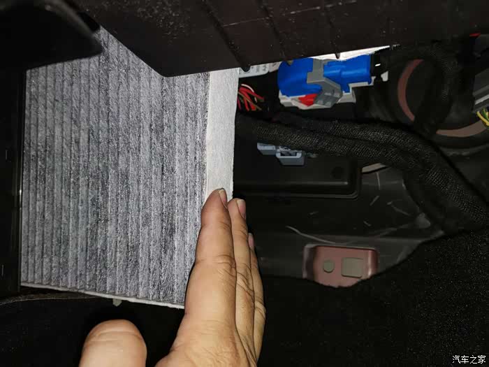

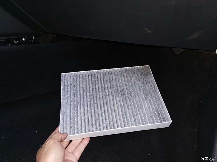

可以看到藏在盒子里面的空调滤芯。

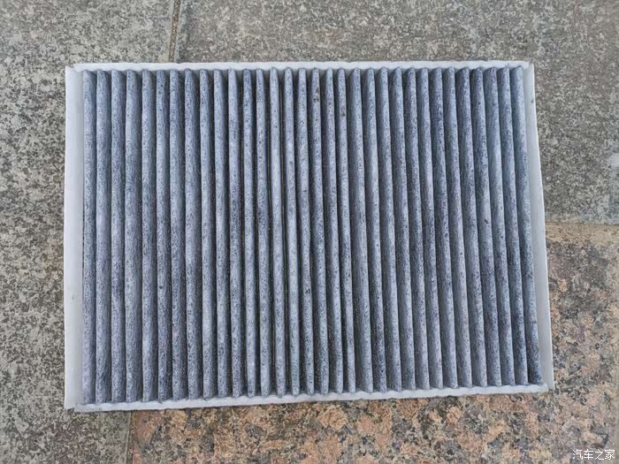

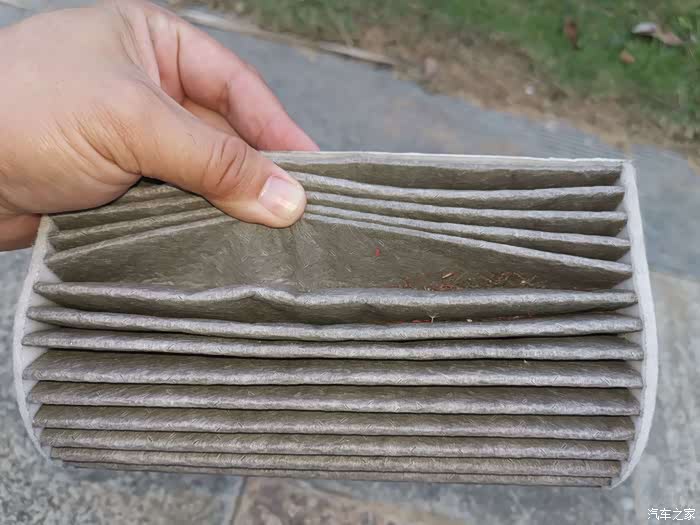

把空调滤芯取出来

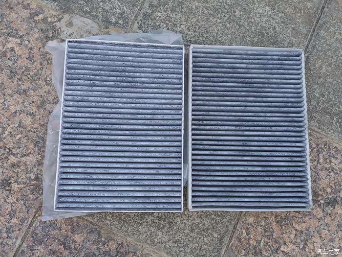

可以看到几千公里后,空调滤芯有点惨不忍睹
为了保证车内的空气质量,我们平常还得勤快一点清洁或者更换滤芯为好。
新旧滤芯对比一下,尺寸刚刚好
准备换上新滤芯
按照空调滤芯方向指示,装入滤芯
再把盖子扣上

把全包围脚垫套上
把盖板的螺丝扭紧
