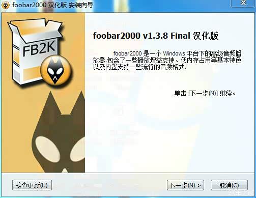

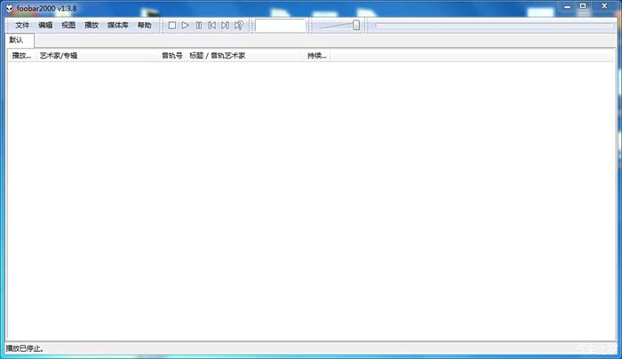

第一步:先下载和安装foobar2000这个播放和转换软件,下载链接:http冒号//www点foobar2000点org/files/232d1f647d90c39a16c53f0a57f47974/foobar2000_v1.3.9.exe
官网:http冒号//www点foobar2000点org/
会英文的首推引文版,版本号比较高(图为中文版,英文版差不多)。不喜欢原版的就祖国版版吧,下面就是。

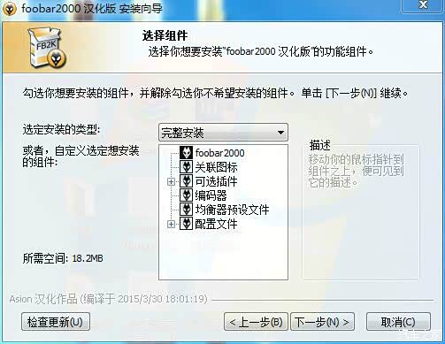

汉化集成版下载:http冒号//www点hanzify点org/software/12286点html(已经集成NEROAAC,可以跳过步骤二,我亲自下载试了。)
更新百度网盘工具包,链接: http冒号//pan点baidu点com/s/1sjmpWgX 密码: 7bwv

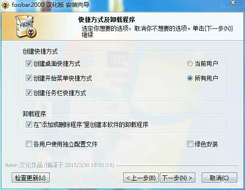

安装步骤简图:

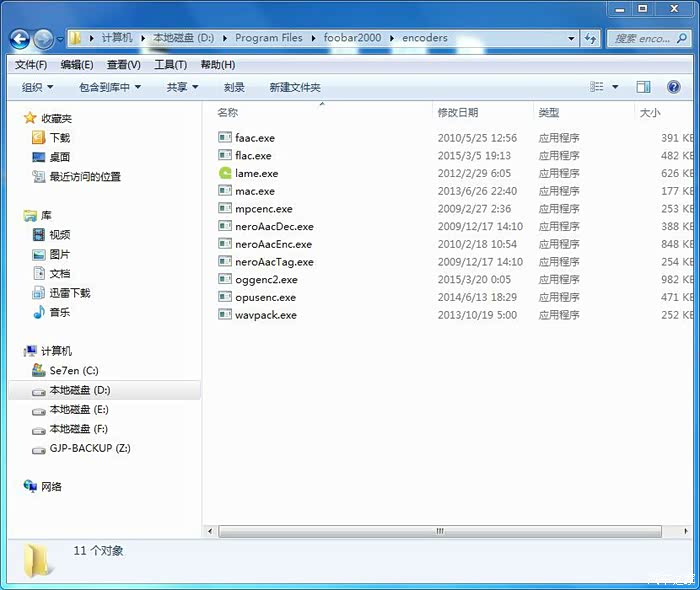

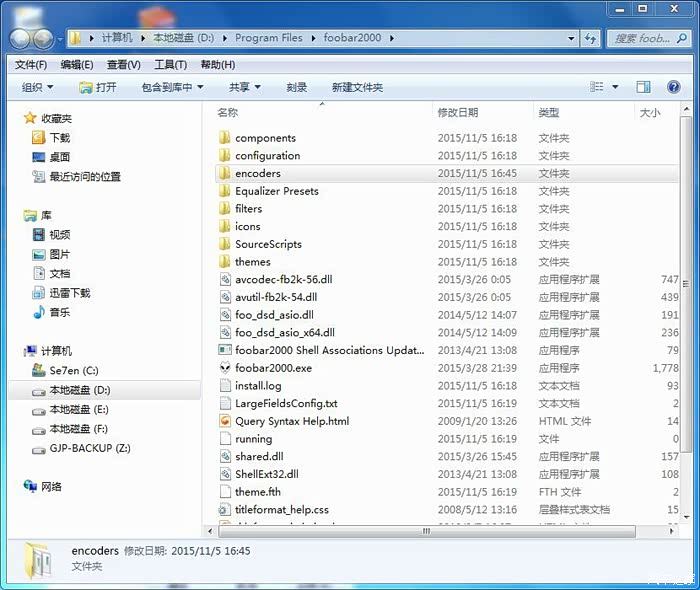

第2步:下载Nero的aac编码插件,链接:
http冒号//www点nero点com/eng/company/about-nero/nero-aac-codec点php
到最下面,点击I agree ,邮箱随便填一个,去掉钩子,然后点右边的绿色download就可以了。
下载完后,将文件解压导入foobar2000的安装目录的encoders文件夹。
参考图:
就是上图的目录:当然你下载了第一步里的中文集成版就不需要这样了。

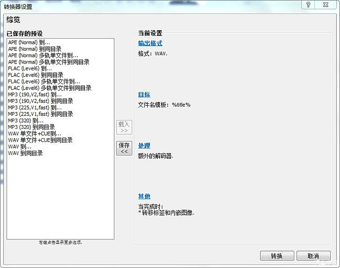

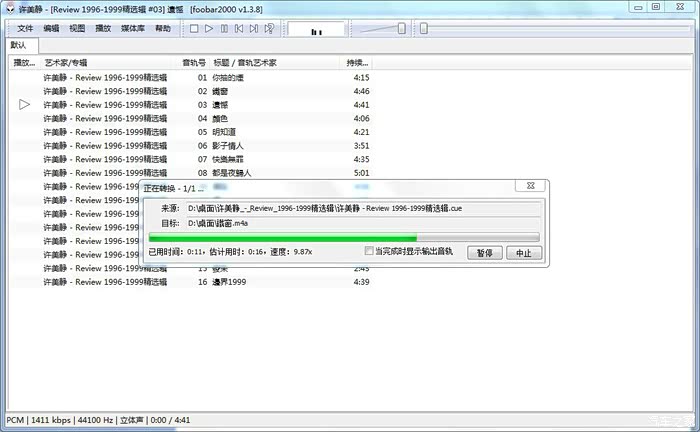

第3步:进行转换设置,基本就是看图吧:

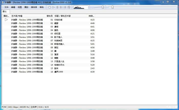

打开软件后如下
随后打开你的无损音乐文件或是CD

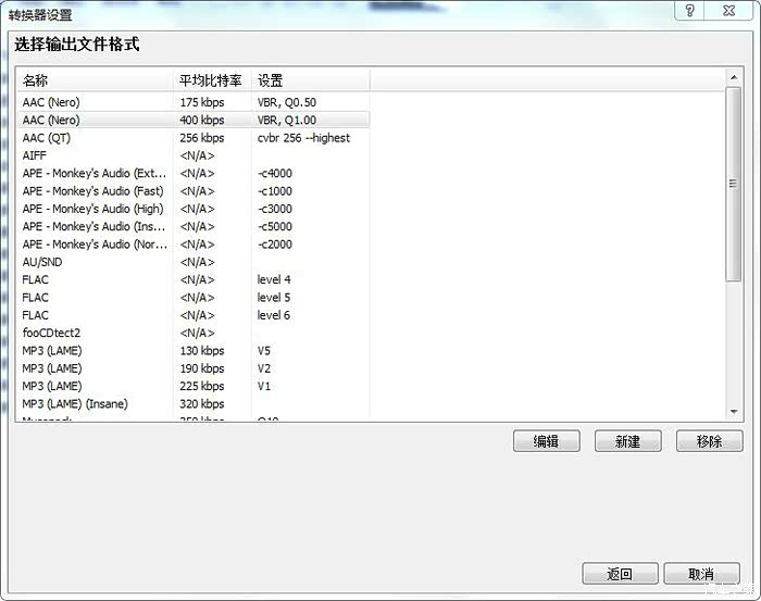

右击任意一首歌曲,选着转换选项右侧最下面的   ...   (没有错就是3个点)然后出现下图:
然后选着蓝颜色字的输出格式,并且选上AAC(Nero)-400kbps-VBR,Q1.00格式,选完后返回就可以:

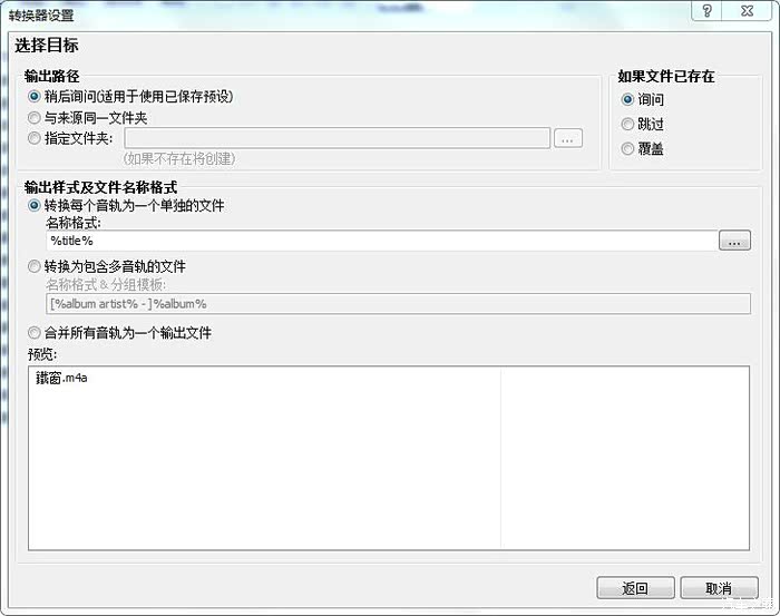

随后选着蓝颜色的目标,参数设置如下图,之后一样先返回就可:

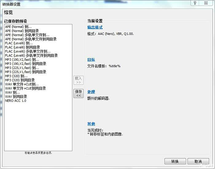

这一步是保存这个类型的转换选项,单击保存名字自己取就可,我的是最后一项NERO ACC 1.0,之后点取消:
这一步就是转换了,选中你想要转换的歌曲,右击转换,选择你刚才建立的转换名称就可以了,然后选着保存路径:

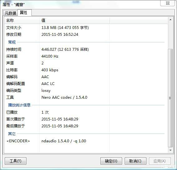

最后打开刚刚转好的文件格式对不对,在播放界面右击歌曲属性--再属性看看,如下图的参数就对了:
复制到优盘,放到车上去体验吧,虽然不是CD音质,但绝对不会差了,音源很重要,MP3之类有损的就不要转了,没有意义的。

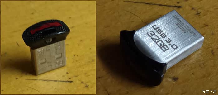

推荐大家用小优盘,可以盖上USB上面的小圆盖,如图(牌子自己猜,不知道是不是刚才有牌子才被删帖)

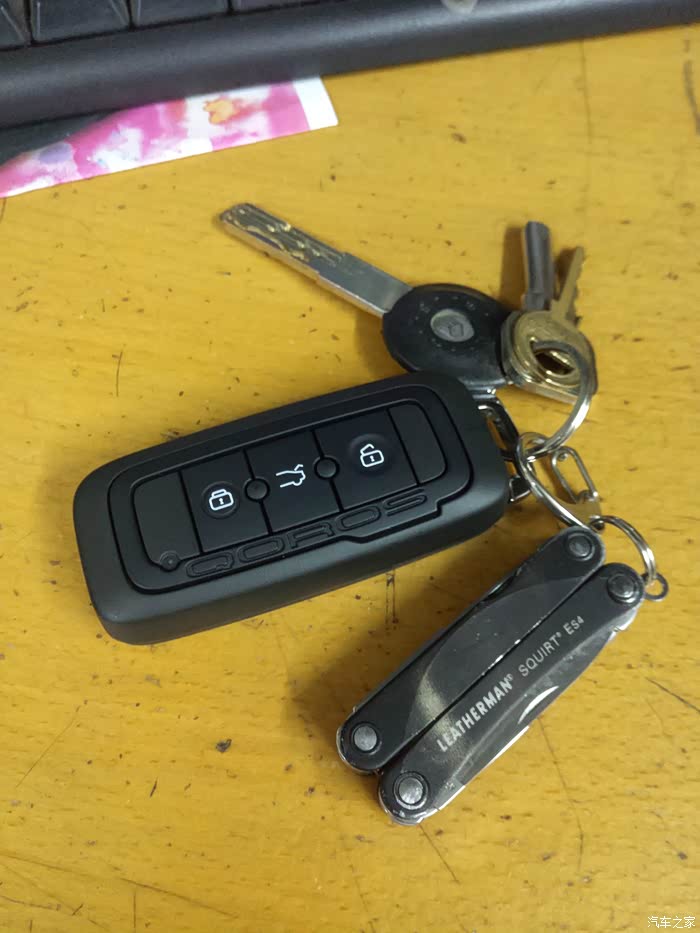

版主大人,我上传一张钥匙的照片,可以认证么?
