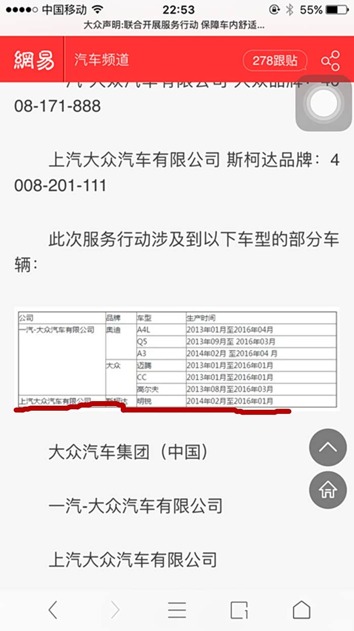

2017的3月14日,大众发出声明:“联合开展服务行动,保障车内舒适体验”的活动,对于新明锐中控棉异味的问题终于有了眉目。不幸的是我也中招了,在2016年8月以后,车内开始出现异味,到4S店检测后,说是中控棉有味,要更换,需要两天时间,但当时斯柯达官方一直没有一个说法,也看到有人说换了以后还有,就一直没敢换,这期间说多了都是泪啊!

上汽大众的联合声明,2014年2月至2016年1月的在内,我的是2015.8生产的,没有幸免于难。

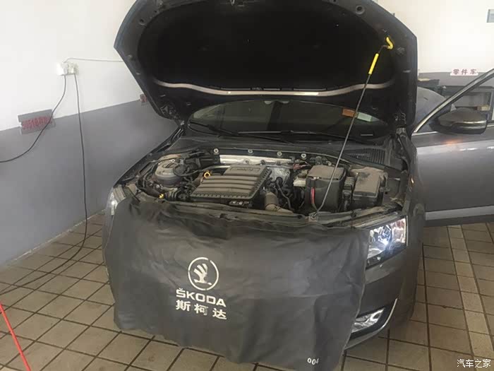

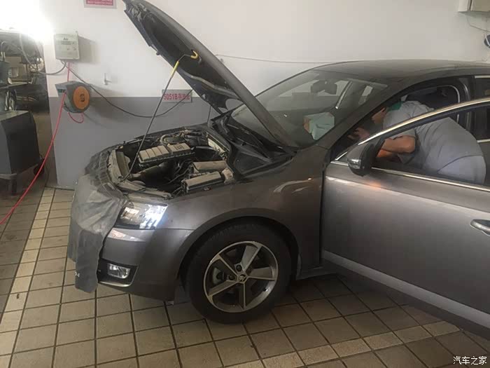

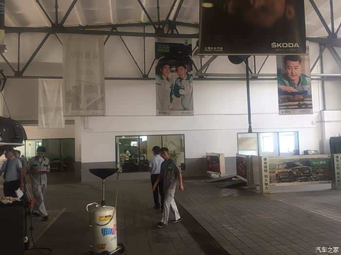

新整修的维修车间,很干净,就是比某些自主车间规范,管理上还是很到位的。
帅哥找了个不影响的地方,开工,要两天的时间呢。

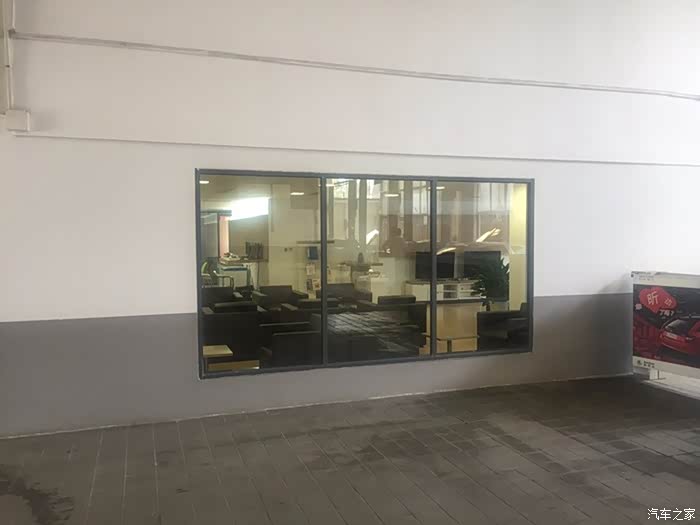

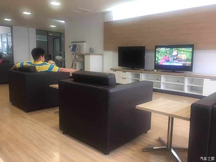

维修帅哥去准备工具,我去新休息室看看,从里面能看见车间,方便车主全程监控。
一个小朋友在看熊出没,那我就陪他看看吧,还是这个比拆小明好看。

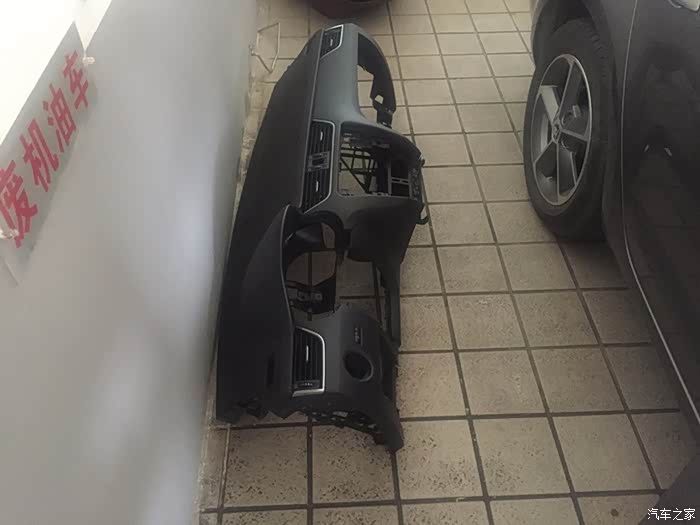

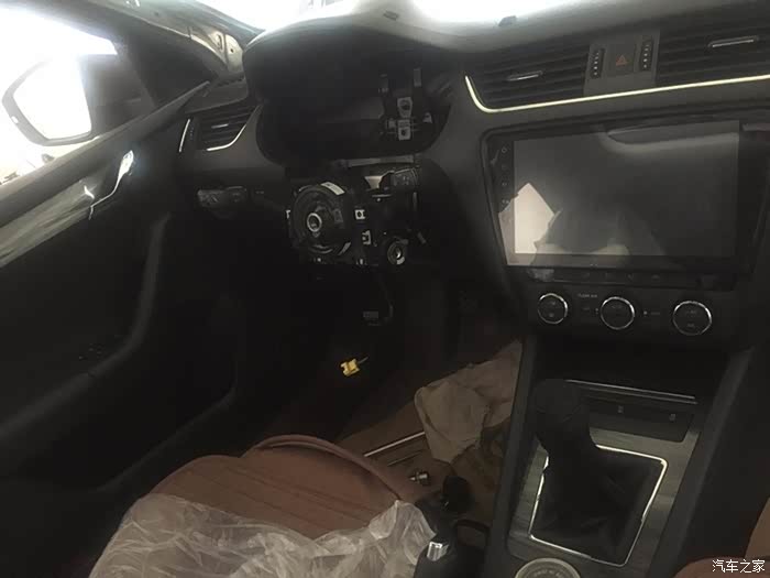

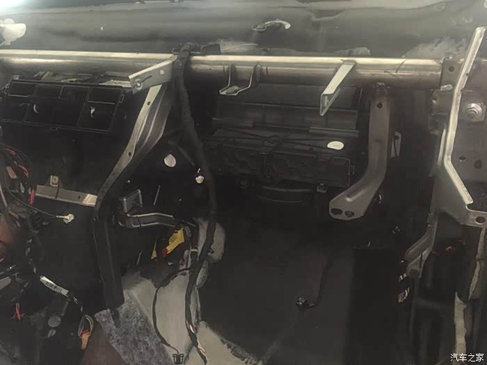

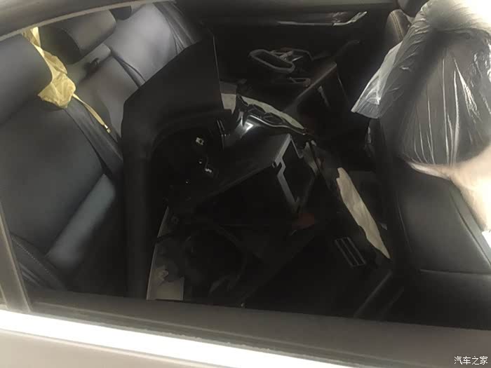

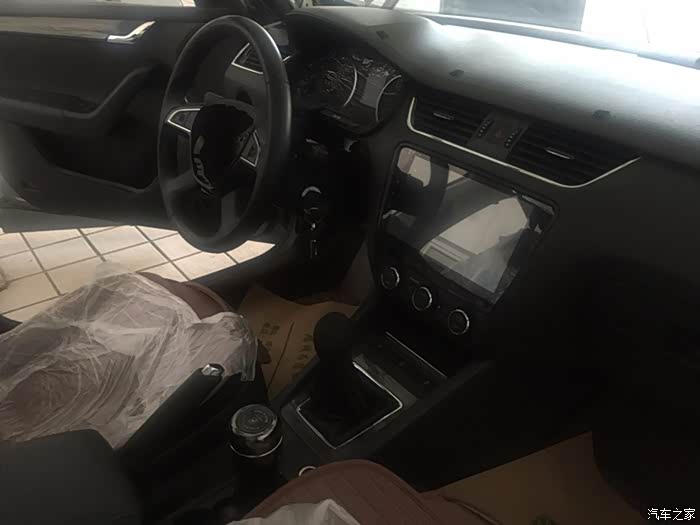

不知不觉3集过去了,出去一看,我的天,前面成这样了。
里面方向盘已经没了,仪表也拆了。

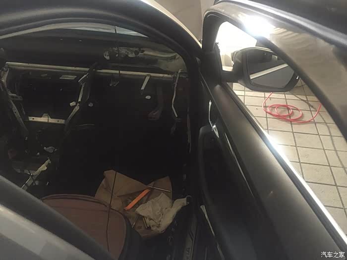

等我下午再去就已经成这样了,我的小明啊!

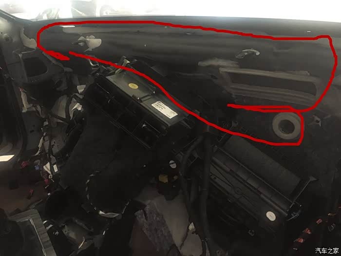

就是它,散发的恶臭味,凑近一闻,那个味道别提了。

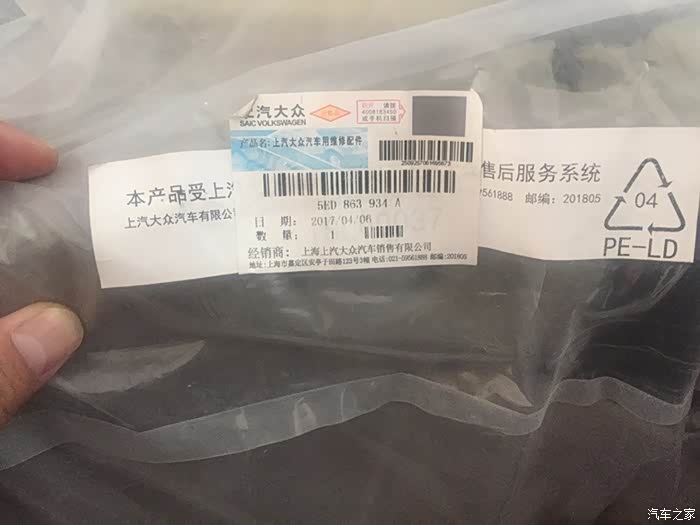

新棉的生产日期是4月份的,生产厂家也换了,不是宁波的了。应该是改进的了,把新棉换上后,就下班了,明天继续。

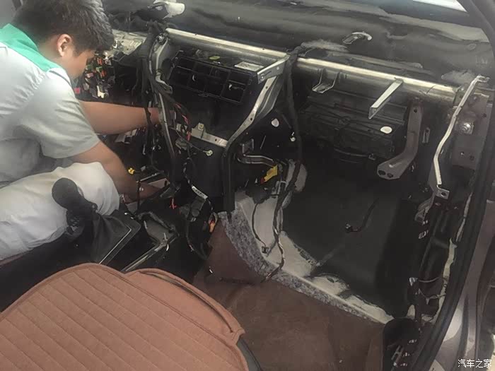

第二天我到店后,里面已经装上支架了。
在布线和对插一些线束,一丝不苟,错一个都不行啊!
大功马上告成,就差一个气囊了。恢复后,看不出来,就是几处小划痕,避免不了了,这么大工程,要是你有强迫症,那就别换了,省得你再睡不着觉。但是健康更重要不是吗?
后来又出去试了车,空调、方向一切正常,总算不再忍受那种味道了,如果没有这个问题,小明真的是一部好车,值得信赖!本次维保费用,厂家报销,免费更换,没换的兄弟们,抓紧联系吧。
