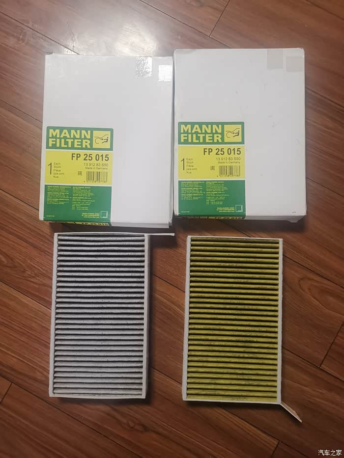

1月3日第一批下单Y已经1年多了,因为疫情跑的不多,到现在才刚好2万公里,有些需要更换的易损件已经开始出现老化损坏迹象了,先是空调滤芯,内滤芯买了2个曼牌,价格贵点,以前油车滤芯都用曼牌,所以继续用了
原车的拆下来还很新,估计是因为空调开的少又有HEPA的缘故,和新的没什么区别

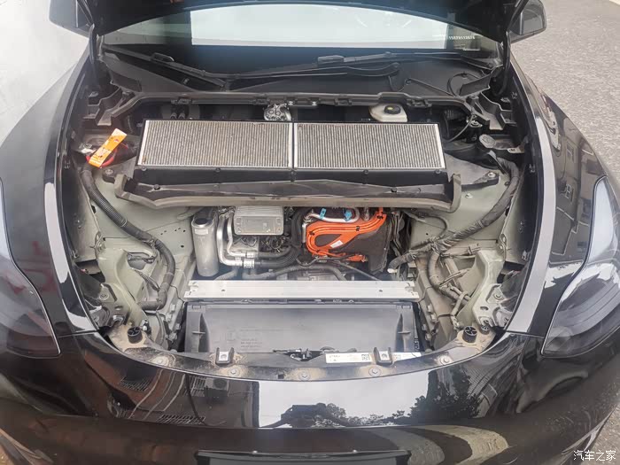

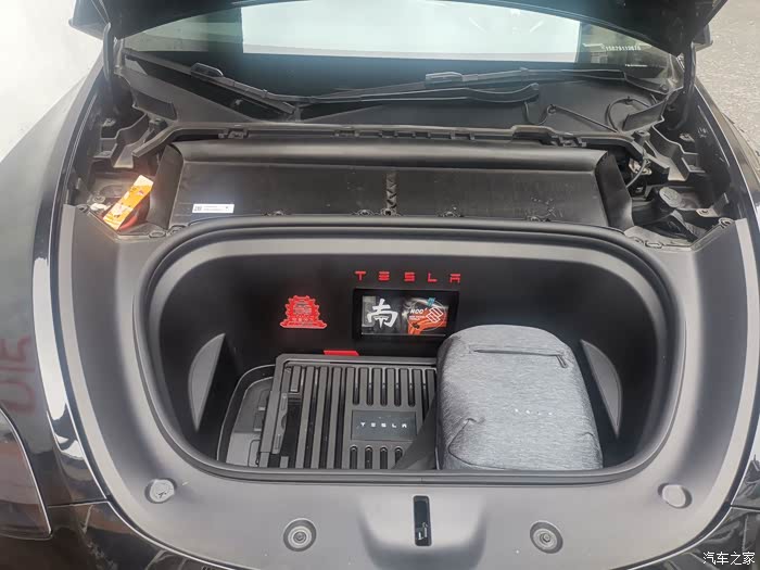

里面换完了,准备拆前备箱的HEPA滤芯看下,这块板很好拆,徒手扒开就行

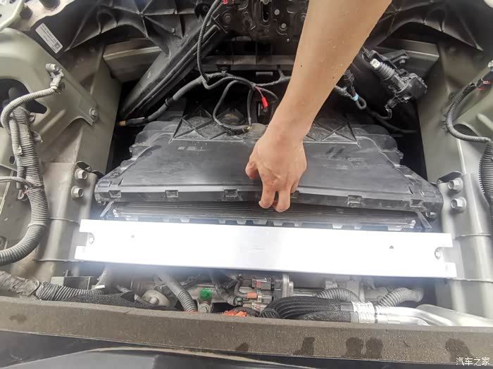

只拆HEPA的话,不需要拆前备箱,但是我要清理冷凝器里面,所以要拆,这是都拆了后的样子,就是拧螺丝
这是冷凝器的外壳,里面可以看到很多杂物树叶,外壳研究半天拆不下来,所以只能撬开一点点用吸尘器吸了

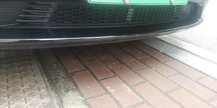

清理了半小时,最后装上了防虫网,本来觉得没用的东西,清理里面很多杂物后,觉得还是有必要的
清理出来的树叶杂物,时间长了确实会堵住影响散热,尽管进风口是电动开关

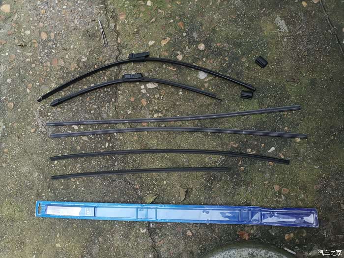

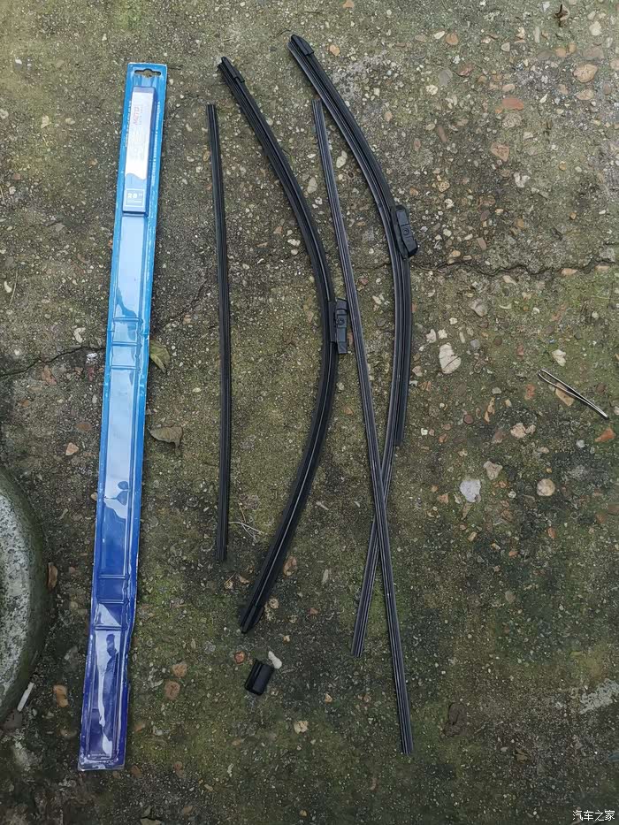

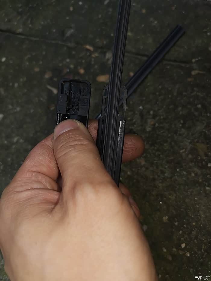

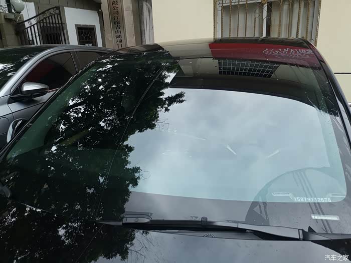

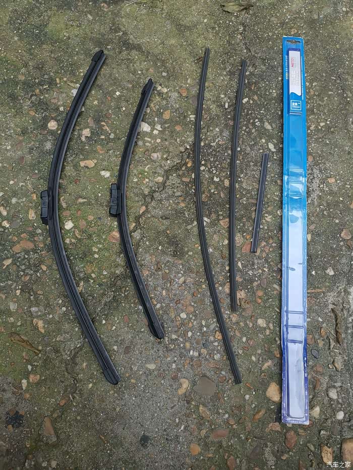

下面是更换雨刮胶条,1年多了,车都停外面,雨刮早就老化刮不干净了,这次也一并换了
胶条拆卸还算简单
这个头卡扣剥开就行了
装好了,原厂的还有豁口,要把新的也剪出来
装好就可以刮干净了

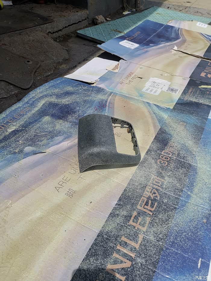

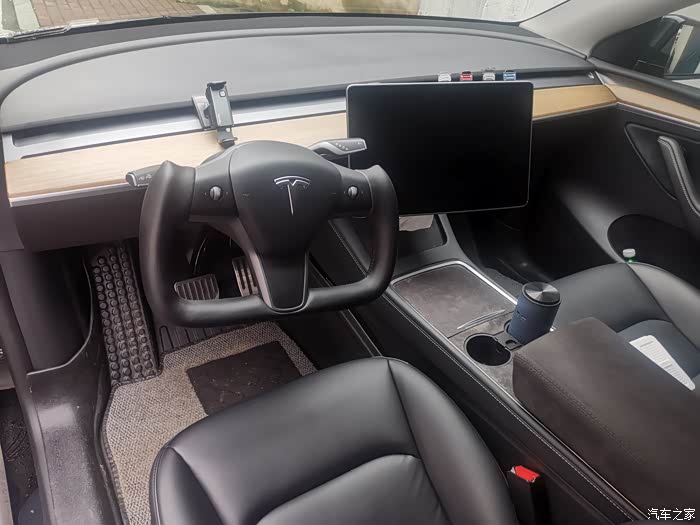

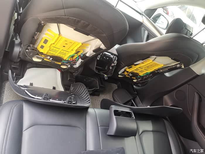

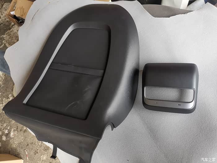

我前排座椅基本没什么人坐,老婆小孩都是坐后面,熊孩子经常在后面玩玩具,导致后排面板到时是划痕,这次也处理了,把出风口和前座椅后饰板拆下来重新包裹

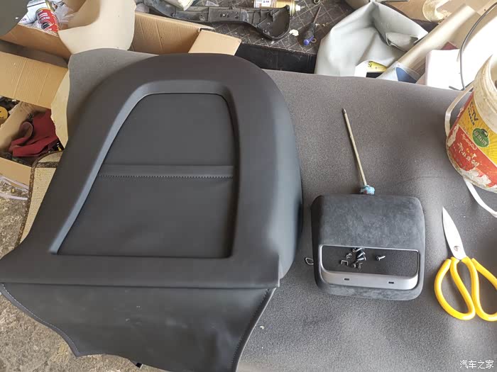

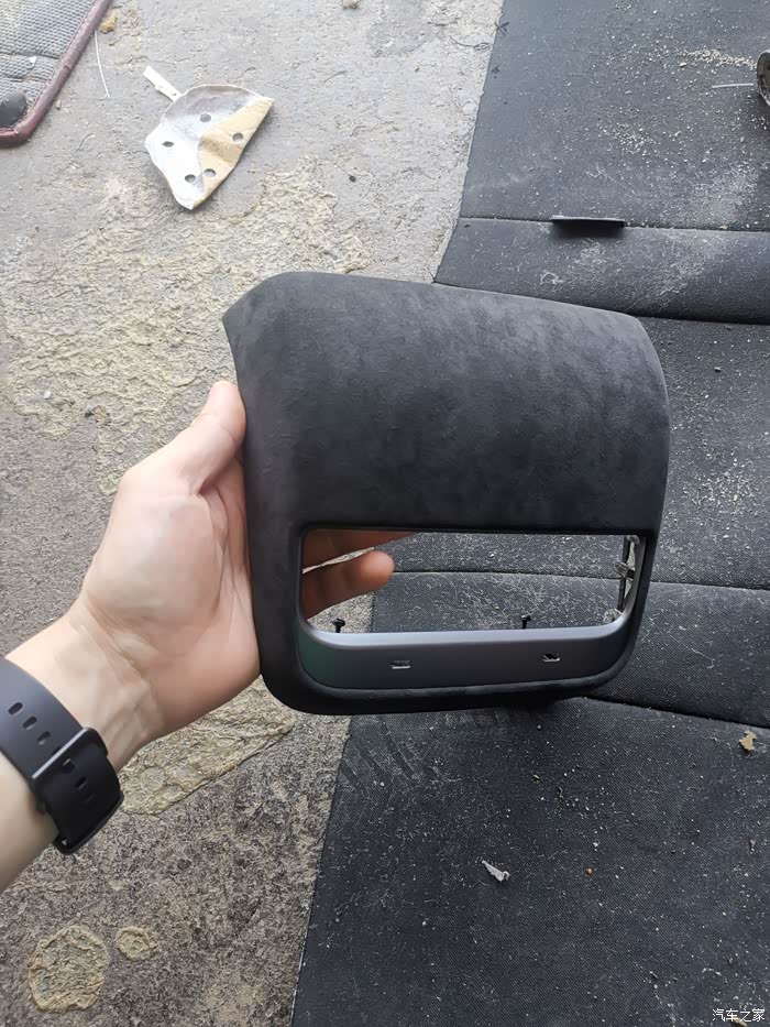

拆下来的件准备重新包裹,出风口用ALCANTANA,座椅板用原厂的黑皮
打磨好了,喷胶,胶一点味道都没有,挺好的
包好了一个。质感超好

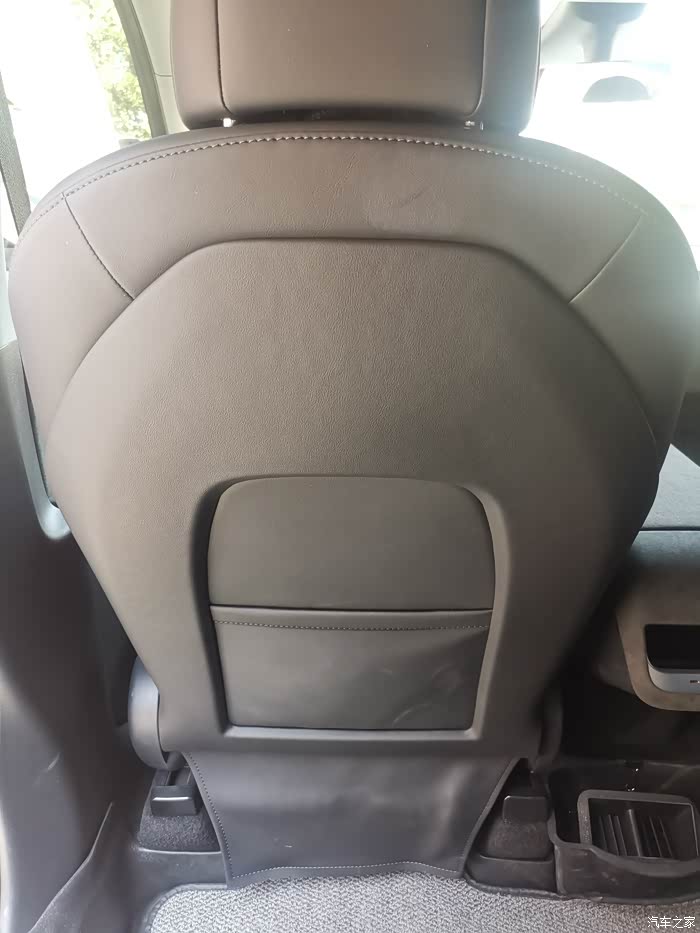

座椅的也包好了,和原厂一模一样,一点色差都没有完美

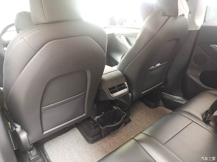

装好后,完全看不出是后包,从塑料升级成皮革包裹,档次和手感提升很多
师傅在施工,车停门口
包裹后整体效果,非常奈斯
前面中央扶手也全部弄成了了反绒,整体效果搭配的还是很好看的
