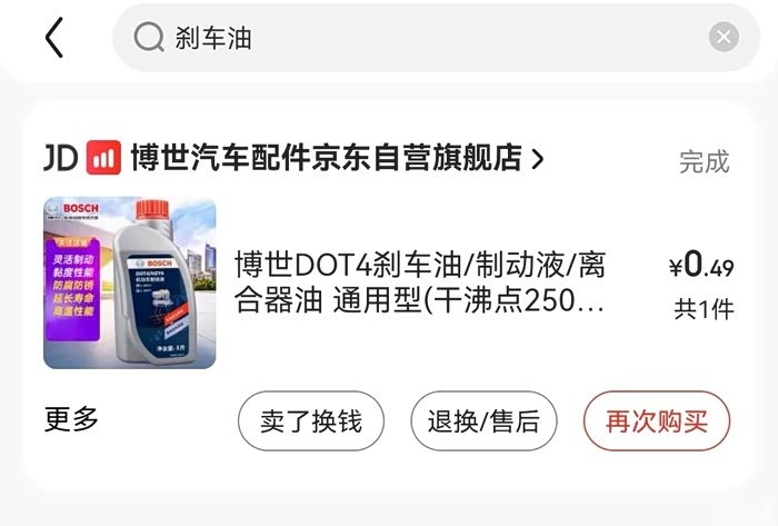

刹车油之前四毛九薅的,本次换油唯一成本

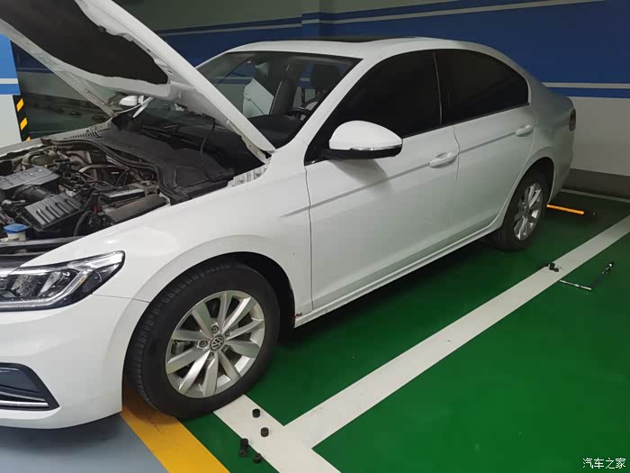

第一步,先把轮毂螺丝帽拆了,17mm套筒把所有螺丝松一遍,防止换到一半后边车轮拆不了,半途而废

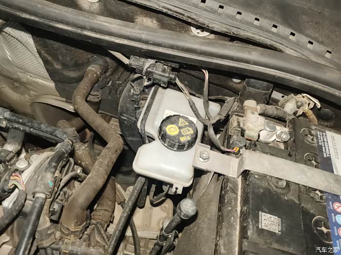

刹车油位置,第一步先抽空油壶里的油
350ml的针管,抽空油壶内的油,买大了很难拉,两年前换手动变速箱油买的
黄色滤网好像拆不掉,就没拆了,抽空以后倒新油,倒满,盖上

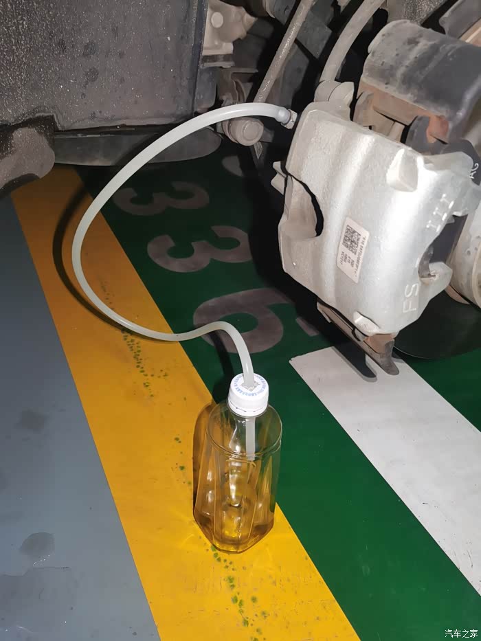

后边就是拆各个车轮了,按照远近顺序,右后→左后→右前→左前,轮胎放底盘下,防止意外

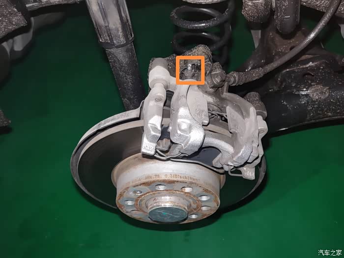

拔开这个螺丝的橡胶帽,然后用11套筒松一点,动了就行
松了以后立刻接上油管,进车里踩刹车,注意螺丝别松多了,不然会渗油,后轮排250-300ml,前轮200ml,或者直接看油清了就行,排的过程中要不断看机舱内油壶,不能低于下线,否则进空气就麻烦了

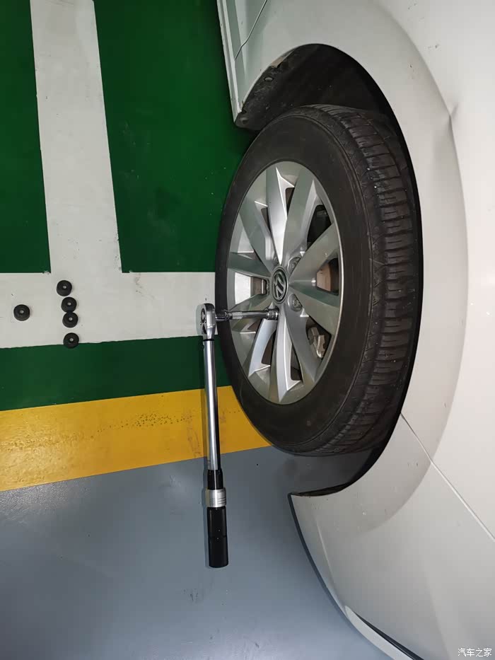

换完一个车轮,10N上紧,不漏油就行,然后再换下一个车轮,重复四次
最后120NM上紧车轮,车轮不是越紧越好,太紧路上换备胎原车扳手拆不下来

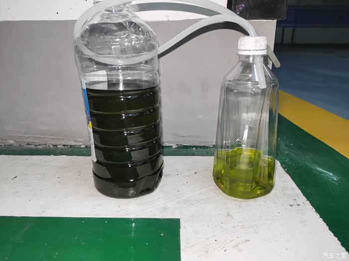

新旧油对比,区别还是很明显的

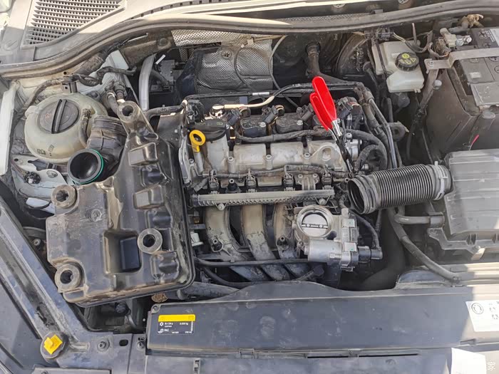

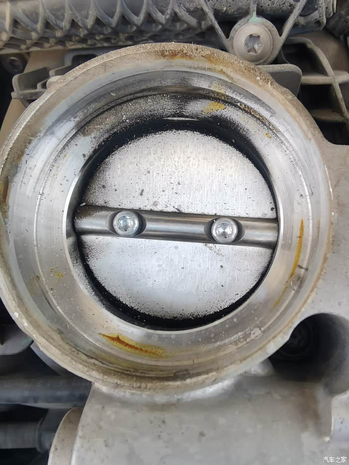

最后补几张上次洗节气门的图吧,要拆上边的谐振箱,节气门T30螺丝,必须要小飞,中飞大了进不去
报了p006800故障码,必须要洗了,洗完复位后就不亮了
