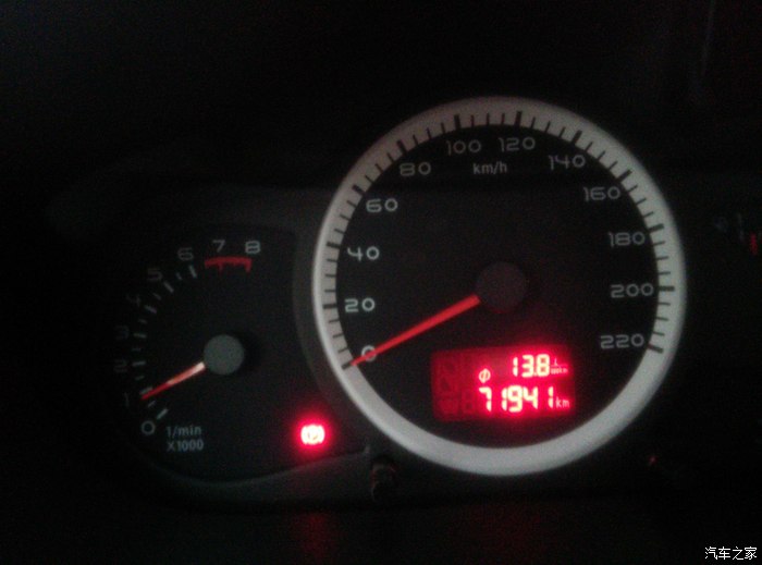

3号乘着放假去4儿子那里把燃油泵换了,换好燃油泵之后,叫他们顺便把刹车离合换了,想解决下低油门挫车情况的,换了之后比以前好多了,换了ABS右后传感器,弄好之后师傅叫我一定要去加油站把油加到跳枪才来走,我当时的油耗表是9.6的,走了大概40公里之后油耗飚到现在13.8了不知道还会不会再飚,我从来都没飚过11.5的,行驶跟平常一样,不知道大家有没有这种情况呢,请大家交流下。

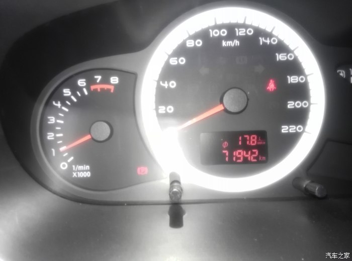

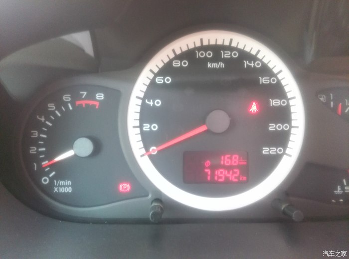

今天3个照片认真一对结果是公里不会走了,这个跟油耗有没有关系,或者是里程表传感器,里程表传感器是那个地方的呢?
谢谢各位的解答,昨天去儿子那里检查,其实刚开始我以为是换了燃油泵出现这个问题,速度表会走,但是总表不走和瞬时油耗,百公里油耗都不走是因为ABS传感器坏了才不走的,不关燃油泵的事,之后换点4个传感器之后一切回复正常。
