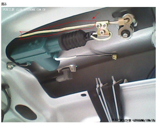

然后就是打开车屁股查找原因,很轻松就找出问题所在,原来是出在下图所示的这根拉杆那儿,这根拉杆只有用钥匙捅到菊花里拧动才能将拉杆推过去,钥匙拔掉后用手拉动拉杆都不能拉过去,点了机油也不行,只有将钥匙插进去后才能将拉杆完全拉过去,并且需要的力气比较大,我试着将钥匙插在里边按两次遥控器,结果遥控器锁簧都不能完全拉回去,所以后备箱盖子底下的锁还是打不开…………郁闷。
下图所示的拉杆(并且我的拉杆不是像地下这样直线的,是有折叠角度的):
总结:问题不是出在遥控器上,而是出在我的车自身问题!
问题已经解决,感谢12楼的son2war童鞋!!!!!!!
