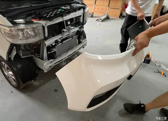

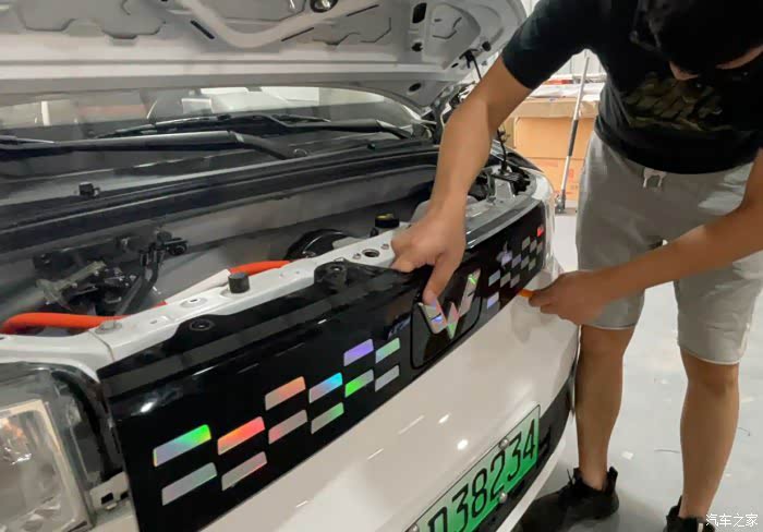

拆装步骤借用 凡卡 车友的图片。
喇叭口朝下,防水。这个位置非常好,不顶保险杠,又藏在保险杠后面。挡雨挡水。比原车的喇叭位置好多了。
