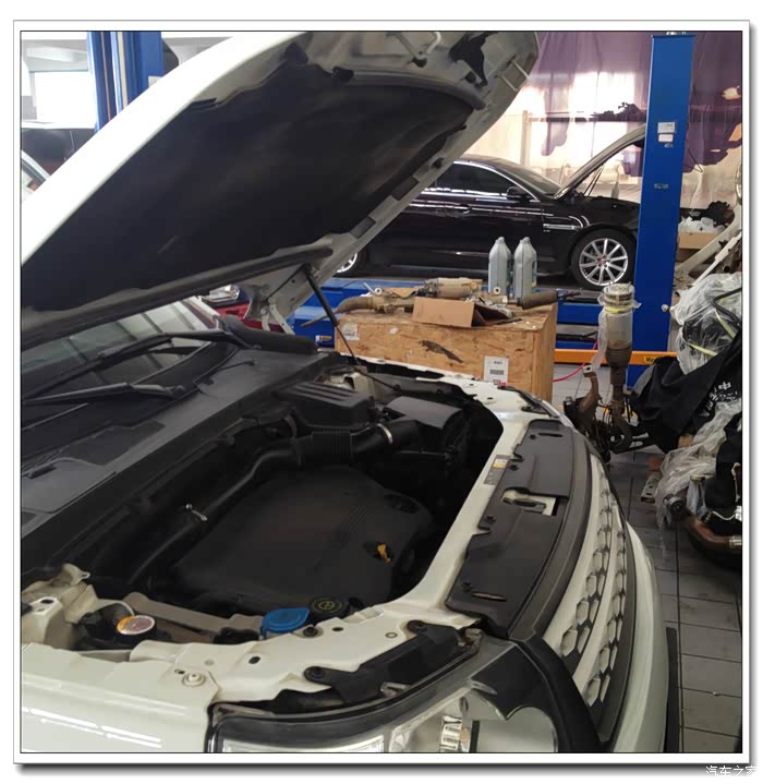

      不知不觉3年2个月,我的柴虎8万2千多公里了,这次趁着国庆大假走完丙察察线后赶好返回昆明做机油、机滤、空气滤芯、空调滤芯、变速箱油、分动箱油、耦合器油及后差速器油的油液更换保养。
        先简单说说柴虎这3年的使用情况:到目前为止更换过一个高位刹车灯泡,一个后刹车灯泡,在今年8月中旬原车质保到期前,在4S免费更换了一副鸣叫喇叭(原车喇叭出现过一次鸣叫时有时无的情况)在其它机件上目前为止暂没遇到任何异常!当然,小虎驾驶座底部金属面板上局部有氧化黄斑以及那次更换后高位刹车灯泡后,高位刹车灯灯座处雨天漏水滴至后备箱的情况我也遇到了(这个后来4S用3M胶在灯座周围封了一圈帮处理了)。目前,我对柴机小虎的表现还是非常满意的,尤其这次穿越丙察察线 ,在神山的庇佑下,小虎单车穿着4条公路“靴”穿行于270公里大灰大烂的路况一路向前,再翻越海拔5000米的东达山、、、、一路顺利滴走完,带我欣赏到了难忘的大美风光 、、、、

        咱简单总结一下小虎目前3年的使用体验:任何工具只有正确、合理的使用和进行必要的养护,才能发挥出它最大的效能。对于经常喜欢出去撒撒野、涉水的车友来说,对车子爱护一点,你的伙伴在日后伴随你的征途中会走的更稳、更远!以后,这类油液我会按师傅的建议再结合自个的实际用车情况予以更换。另外,师傅建议我日后若需要时,还是更换原厂所配电瓶为上策,虽然电流、安培数市场里销售标示的都一样,但原车厂的可能对整车电脑数据上的适配性更佳,具体情况他也还在等待几位熟客外换后的后续使用反馈中(貌似出现了些小问题)。目前电子集合度越高的产品在带来使用便利上的同时也会带来日后长久使用中的可靠性问题,往往有时会有些莫名的“小问题”让人摸不着头脑,检查后却也没任何故障码显示,这也解释了原来那些结构及电子设备越简单越少的老车貌似故障率比现代汽车还更少的现象,硬派越野车更是坚持大梁、机械式分动箱、差速锁等等的道理。
       本次大保换油交流作业完毕,日后恢复正常的机油间隔保养并以此循环了,其它小保、中保保养情况和间隔,可以查看我原来的帖子。各位车友对车的使用有不同的理解和方式方法,这里只是交流一些个人的使用情况了,大家做一个参考就好。返家途中,感觉车子行驶顺畅了不少,尤其在换档、入档,短暂红灯挂档等待时的震动感等等。
