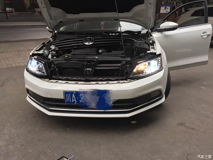

直接上图吧,就不发拆车大灯图了

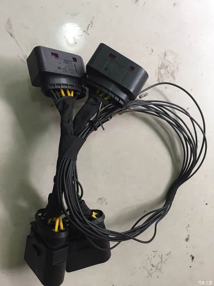

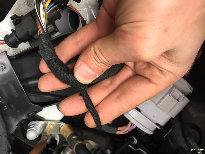

实现转向辅助的转接线,全程都不需要破原车线,直接插BCM空脚上
大众奥迪原厂标来个特写
直接对插原车大灯插头

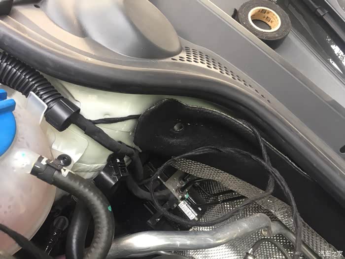

走线用绒布包好

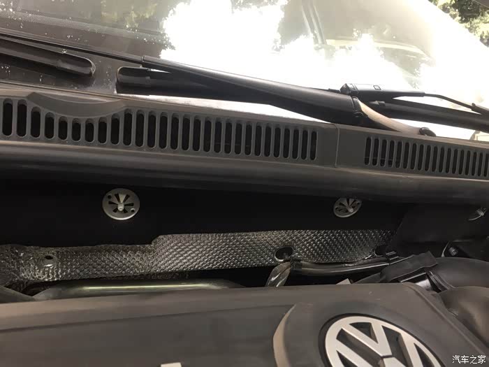

副驾驶延长线得从隔热层内部走到主驾驶侧
取下铁片卡子,逆时针旋转
延长线放隔热层里面
左右延长线得并一起穿到BCM上,主驾驶脚上方有位置进来

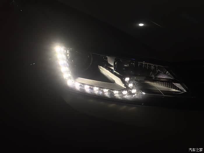

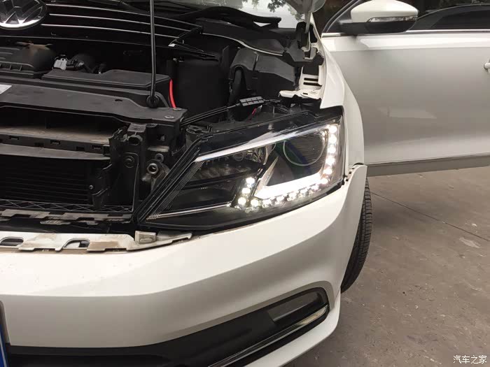

省略了刷电脑步骤,需要配合底层数据!右侧泪眼
左侧泪眼
转向泪眼减半

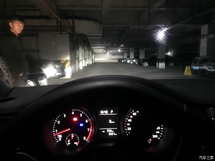

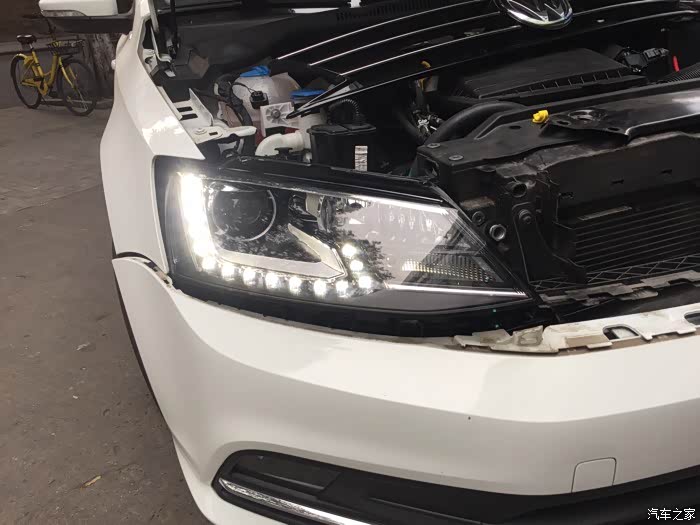

转向辅助亮起!开大灯情况下方向在哪边哪边的辅助亮起
左侧
右侧

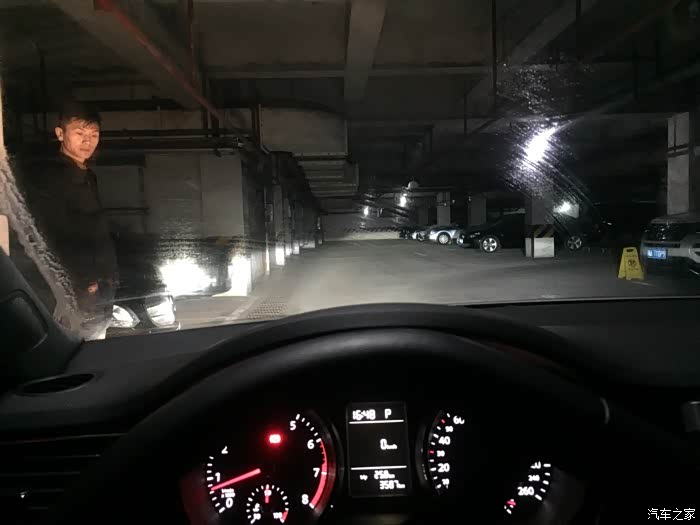

雾灯和辅助不冲突!雾灯只是作为雾灯使用
日行灯夜晚效果

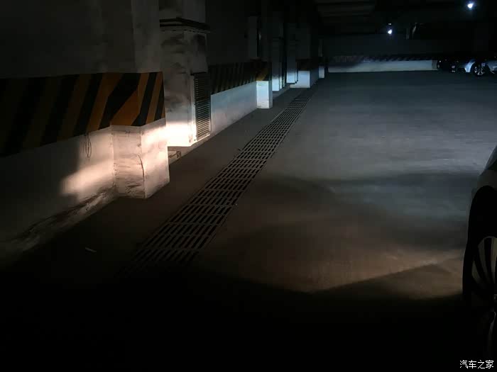

近光
远光
雾灯
雾灯加辅助!大灯上方的辅助比雾灯作为辅助射程更远,范围也更大一些
