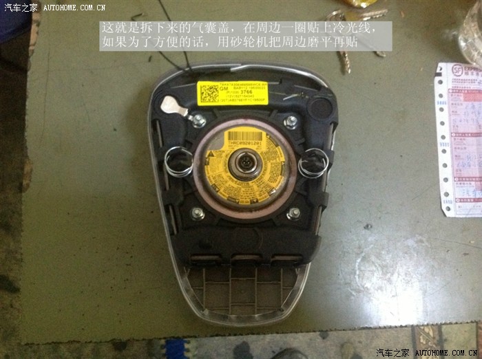

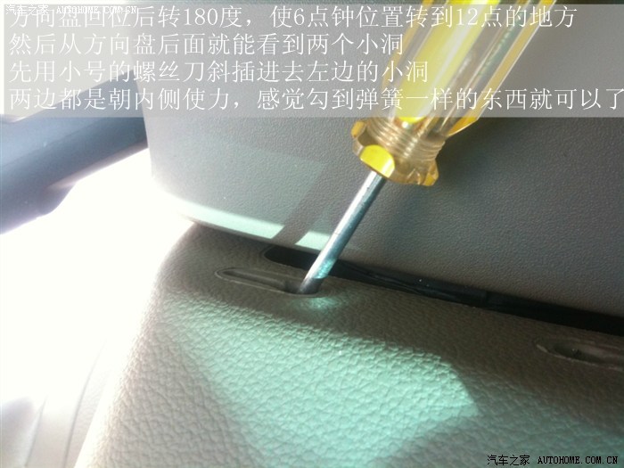

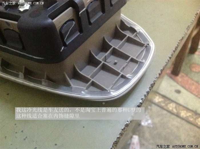

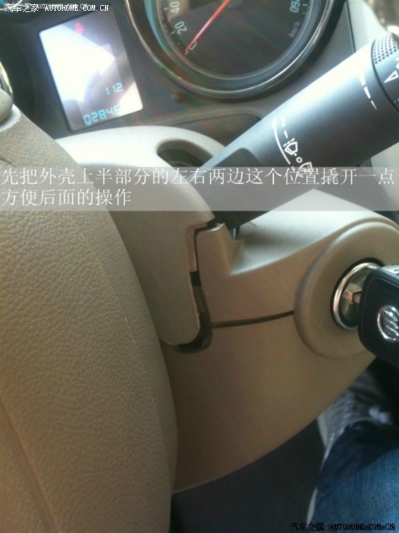

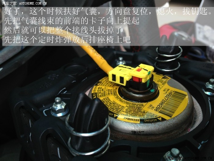

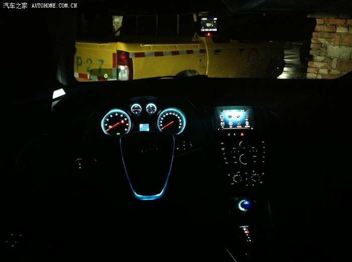

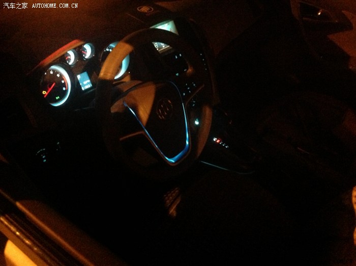

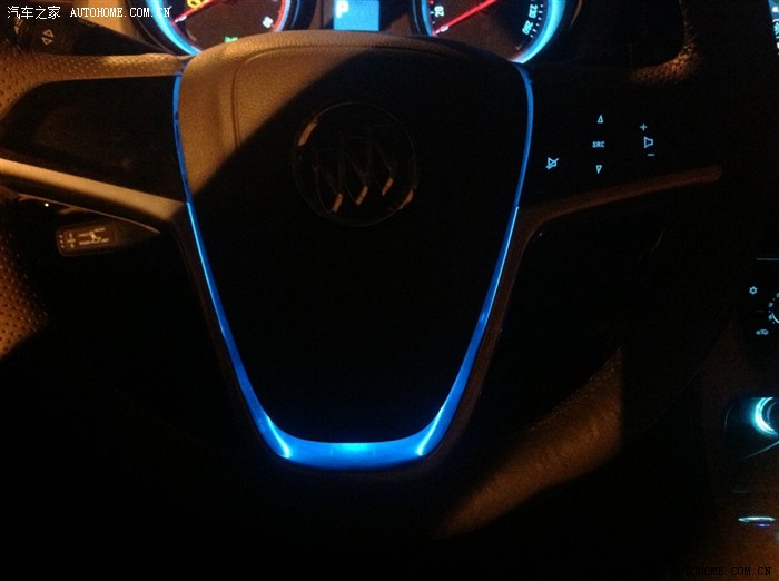

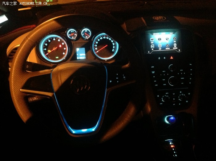

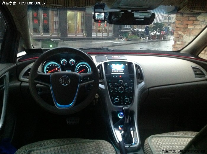

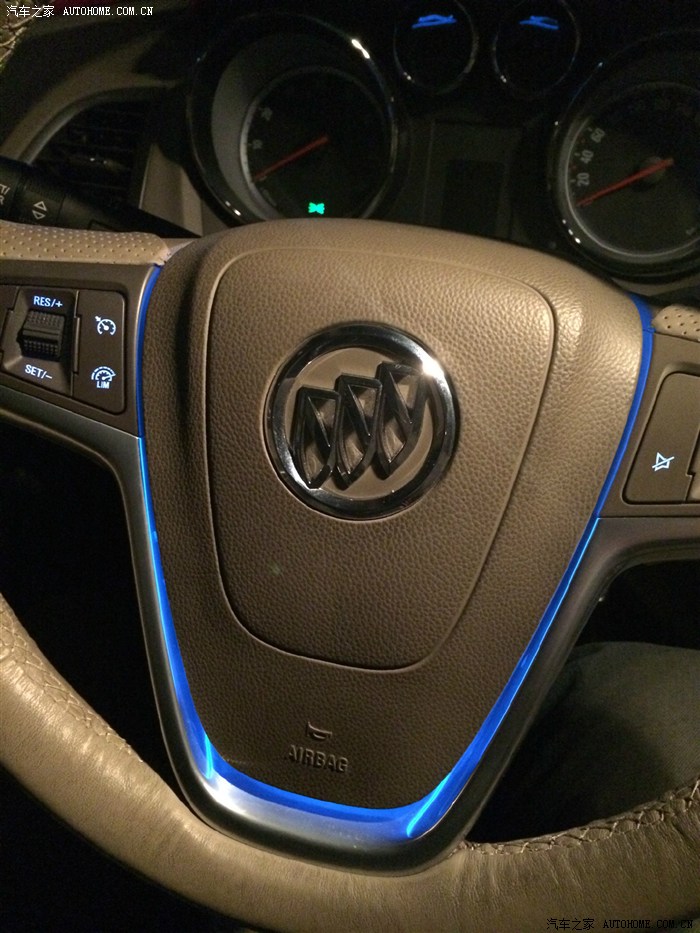

给方向盘加装氛围灯,效果非常不错,适合DIY,已附教程
先看看最终的效果的,教程往下拉
有几张照片是借用别人的,自己一个人操作没空拍照,只能拍个大概,细节方便如果有不明白的可以回帖问我

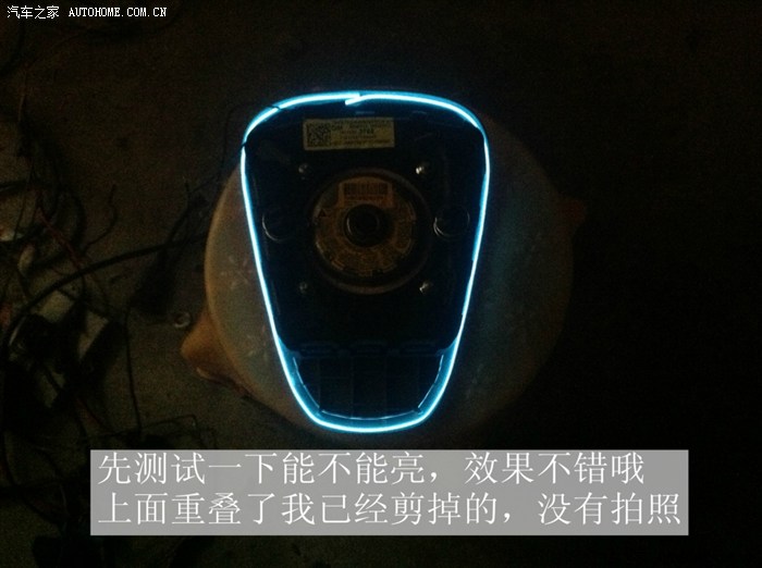

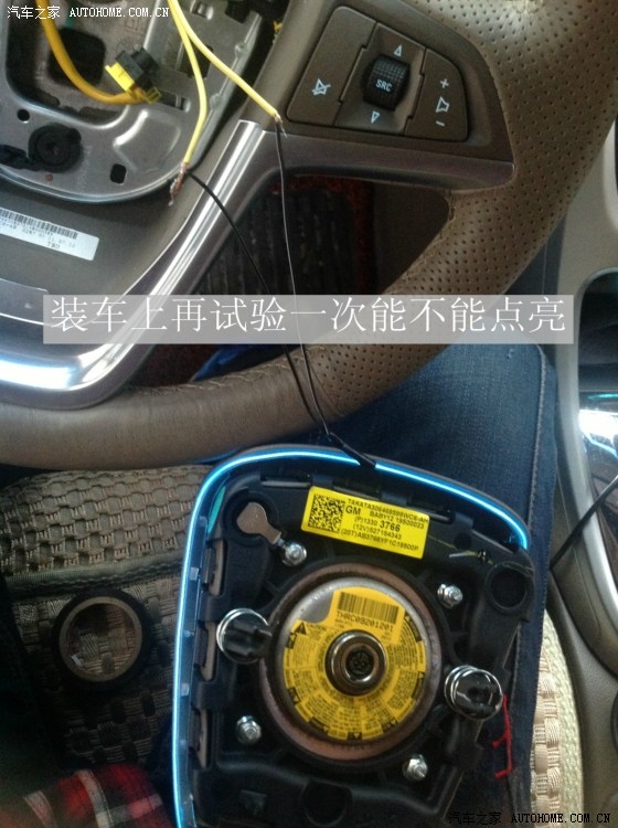

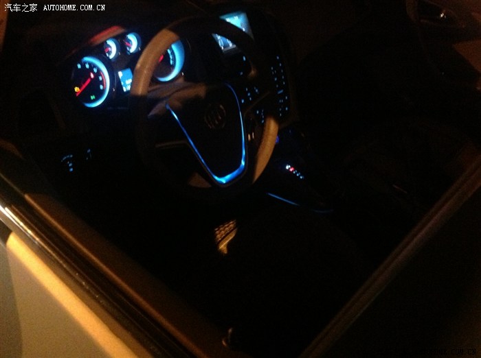

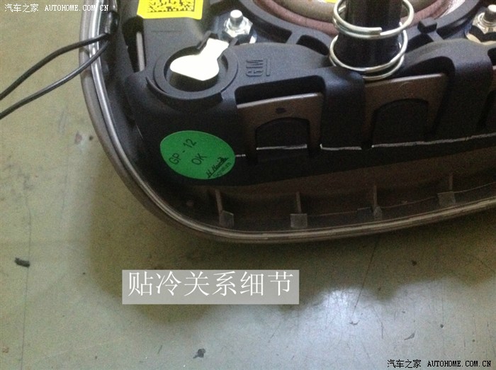

好了测试好后就可以装回去了,顶部记得预留一些电线,因为装回去的时候顶部会卡进一点方向盘
