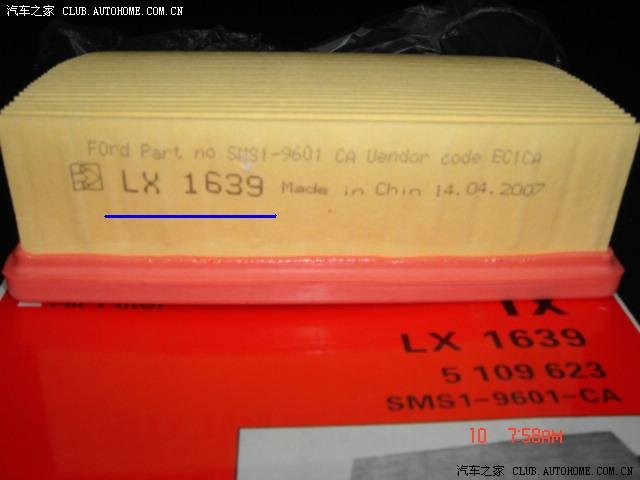

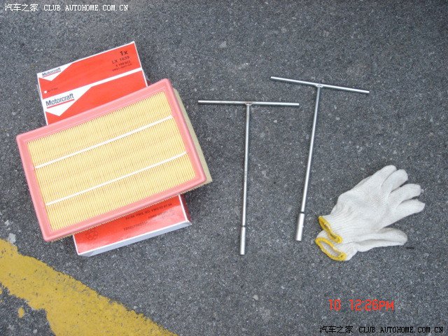

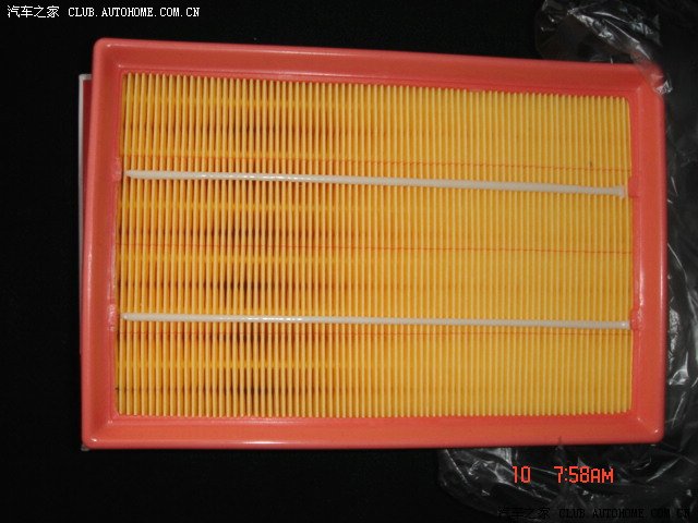

 1、我花25圆购买了它。(不是原厂的,那是我05年购车后的第一次购空滤,经验不足,好在是一年换一个。 )

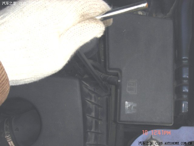

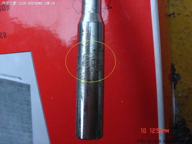

2、所需工具:
8mm丁字型套筒扳手

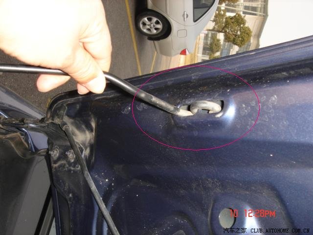

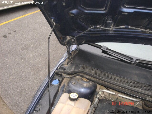

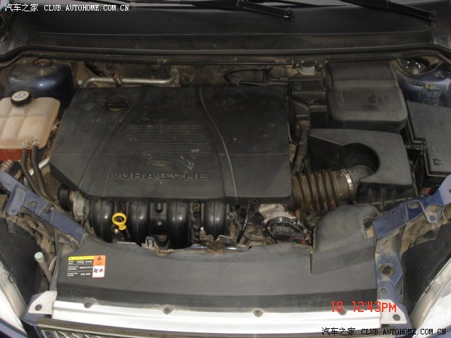

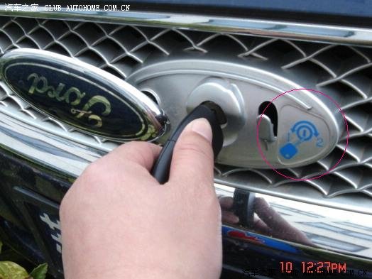

3、开启引擎盖

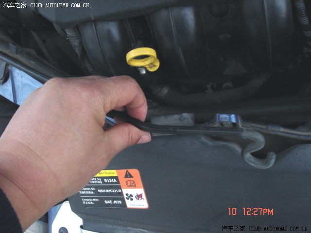

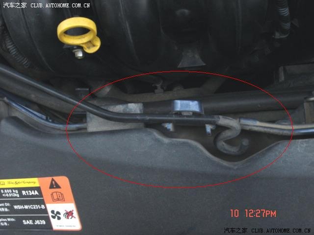

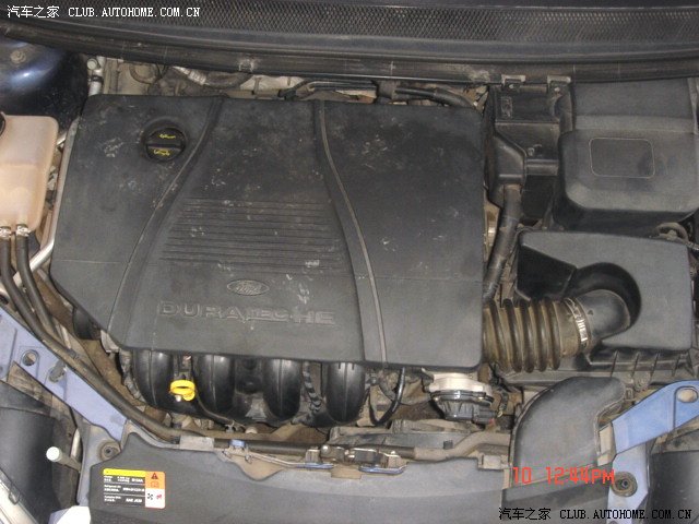

按紫圈中图示:先1、将钥匙逆时针,听见喀嗒一声,此时盖了抬起一些。2、紧接着用左手将钥匙顺时针旋转,同时用右手将引擎盖进一步抬起。在正中间有撑杆如下图    用左手提起撑杆,顶入引擎盖左侧顶孔如图:

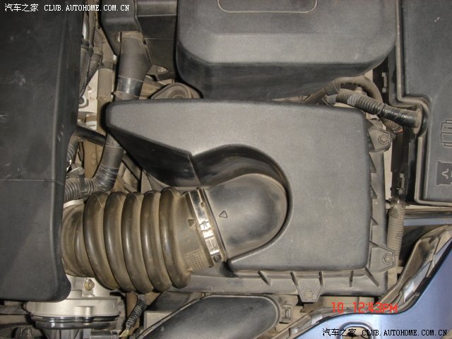

 4此时可见:

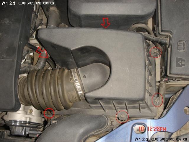

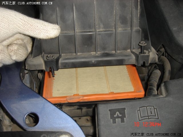

上图红圈及红箭所指是6棵空滤的紧固罗栓。
5分别以对角,上下,左右的依次松开6棵罗栓。

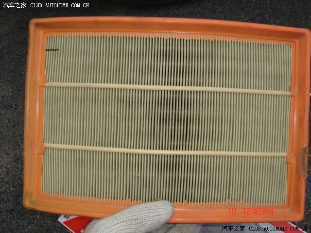

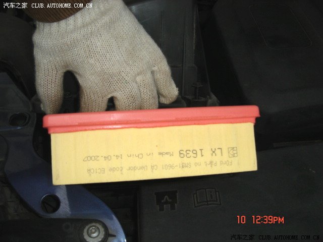

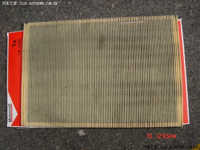

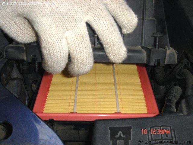

 6、接着轻抬滤清器上盖,可见滤芯了。取出旧滤芯。
 7、放入新滤芯,并检四周是否落槽和平整。

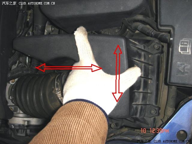

  8、后盖上滤清器上盖,并按箭头方向轻推上盖,使之落槽平整。
 9、检查平服后,再依次以对角,上下,左右锁紧罗栓。

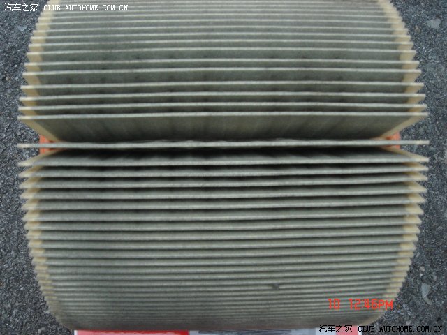

   10换下的旧滤芯

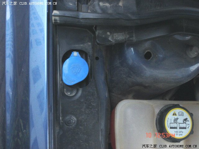

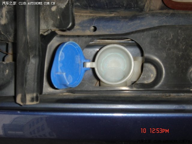

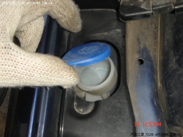

 11顺便介绍雨刷玻璃水的加注口。

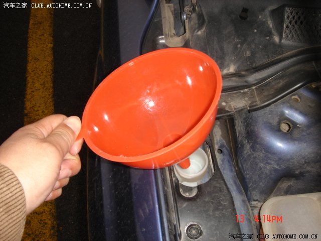

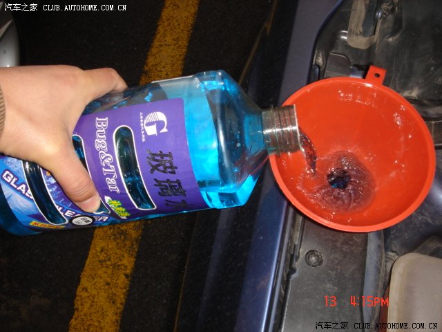

雨季,雨刷的使用将更加频繁,为此,今天检查了雨刷的各部分,并加注了玻璃水(超市购得9元5角),
也可用浓缩精按比例配制。
图示加注过程.
