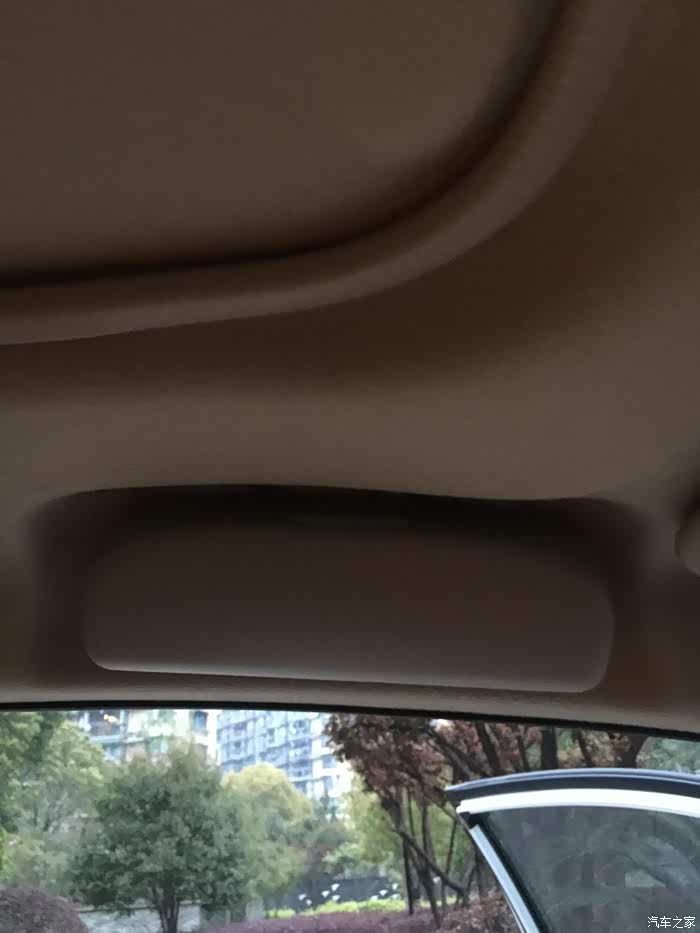

          致炫1.5GS-CVT锐动版2年使用?来油耗可以?,就是储物空间不多就连眼镜盒都没有?,这次因老婆响应就买?眼镜盒加装在致炫?,前提还叫我朋友加工定做不锈钢板,那知道切割后才知道致炫?有安装位置?,不多说?看图说明吧。

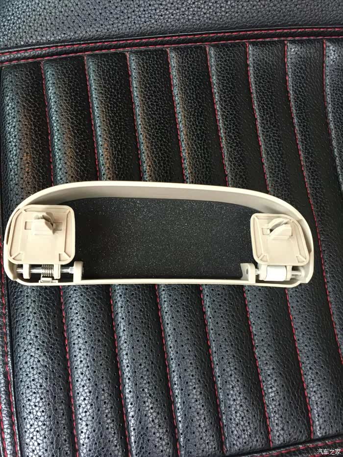

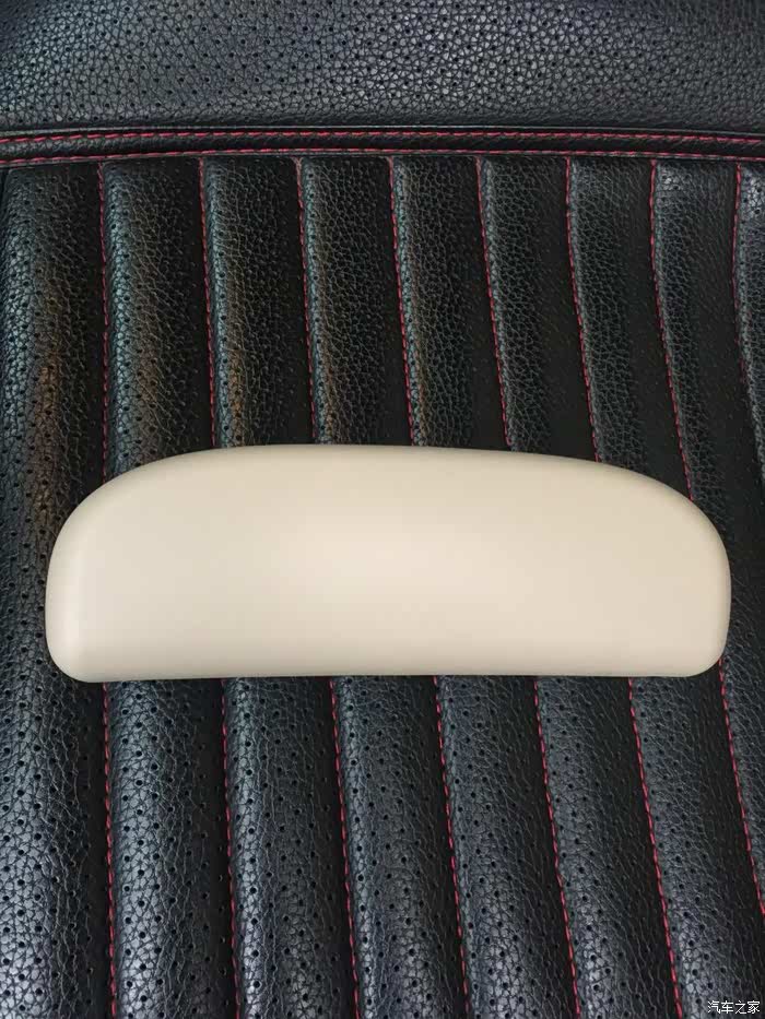

这就是淘宝买?眼镜盒,等使用?段时间就知道质量好不好。
左面照

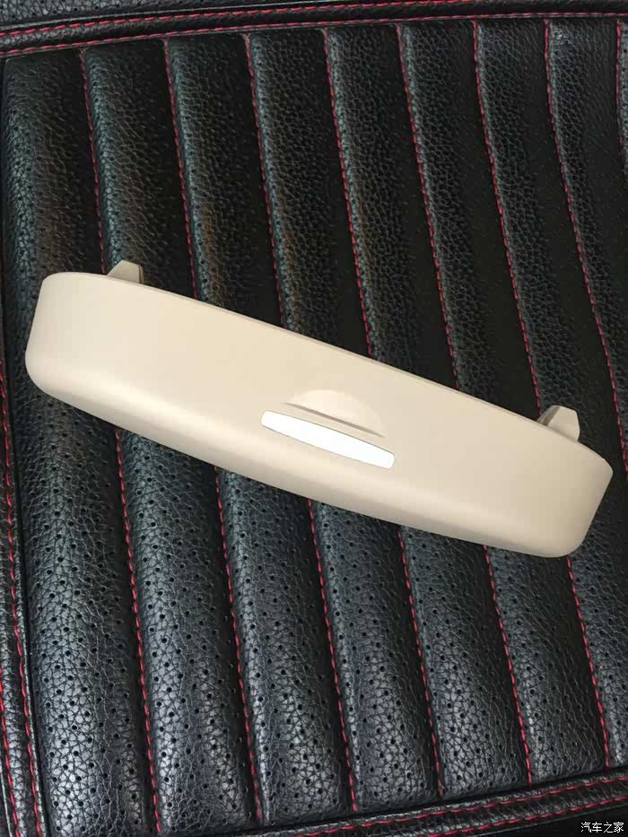

反面照

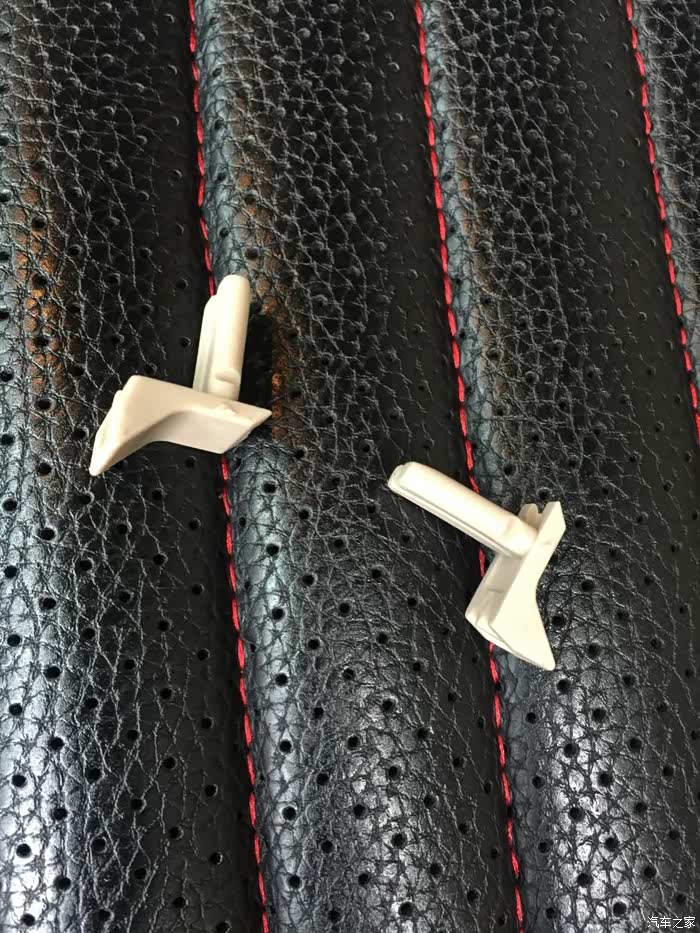

固定背后卡扣

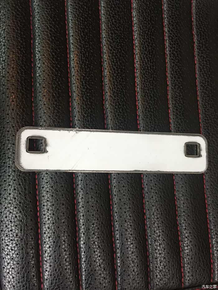

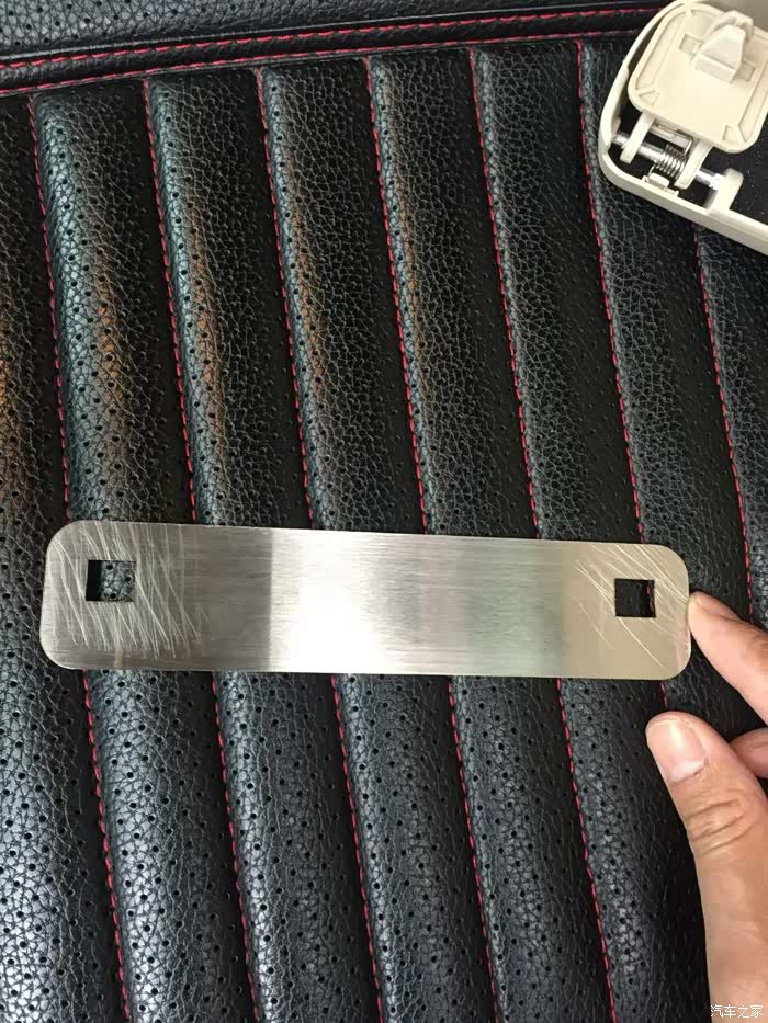

这个叫朋友做?不锈钢板想放背后用,那知道致炫有安装固定位置?。
定做?不锈钢板

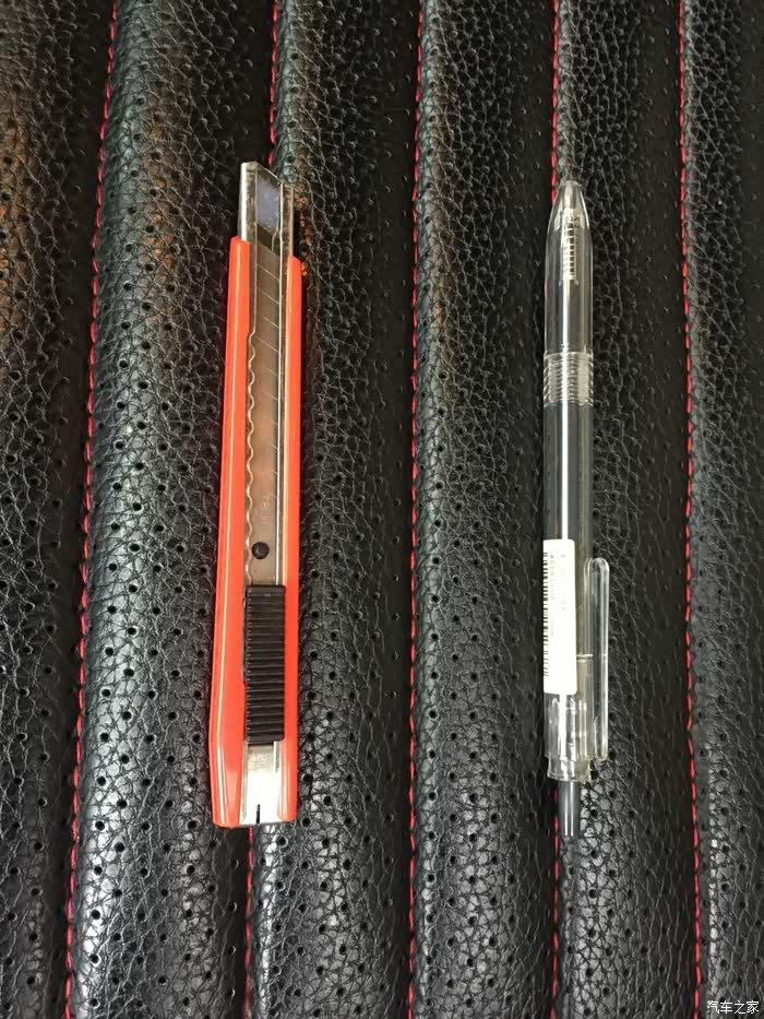

这样就叫?把墙纸刀就可以?

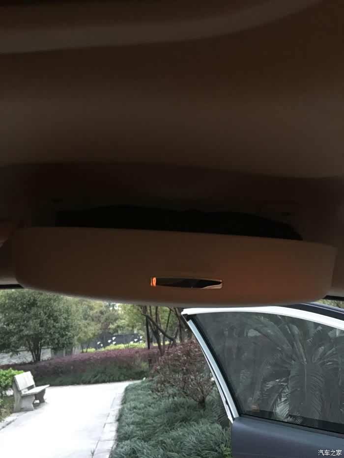

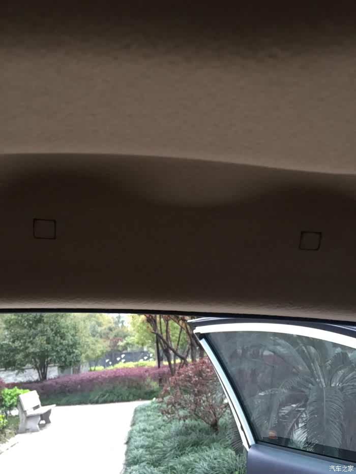

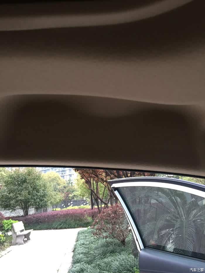

这就是安装?地方
用不锈钢板画?切割位置,网友要注意在这个位置背后铁板?有固定位置,不需要做不锈钢板。

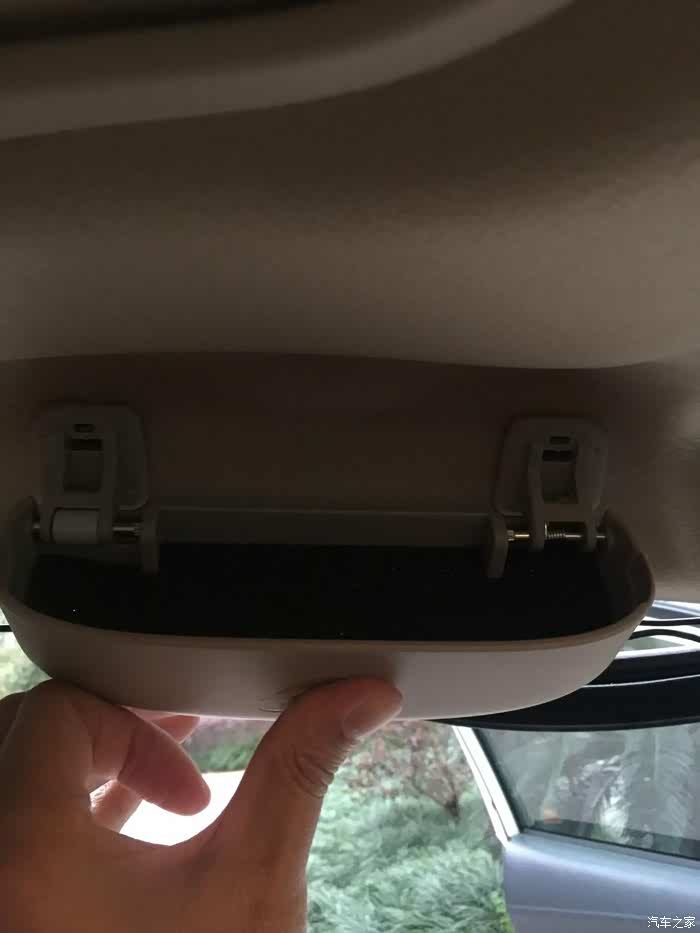

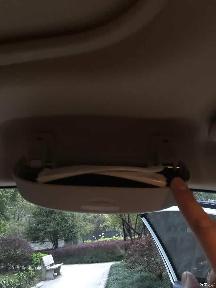

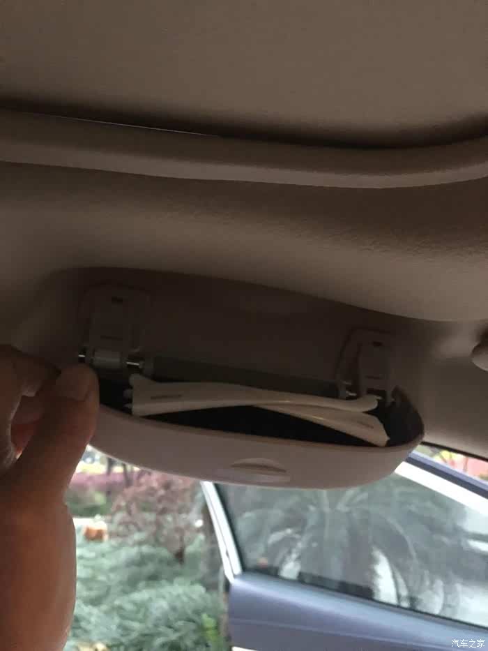

卡扣进入安装位置
卡扣在卡住?
放入太阳眼镜

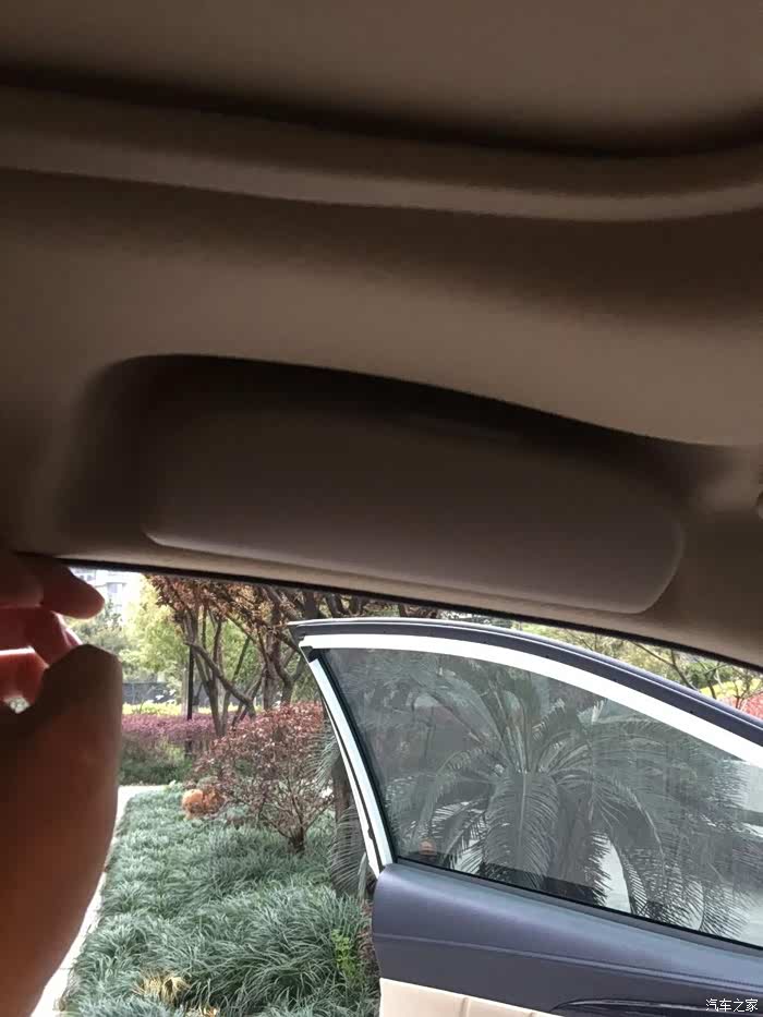

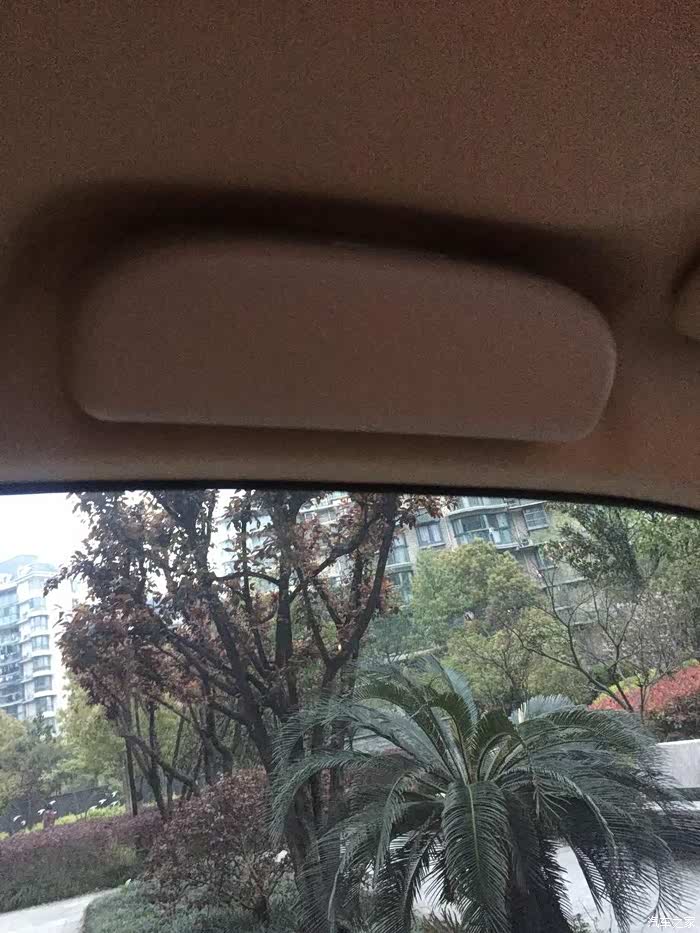

搞定

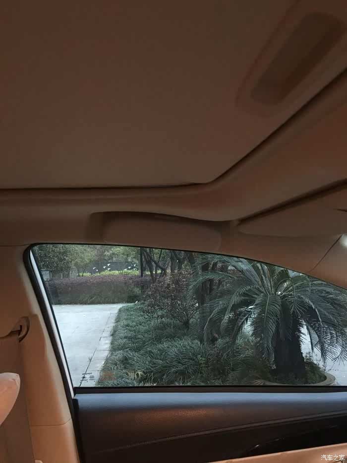

效果图
关上门的效果图
近看效果图

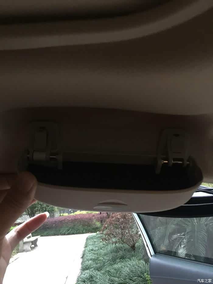

再试试看
撕掉薄膜很亮?,希望这个作业对?家有帮助。完
